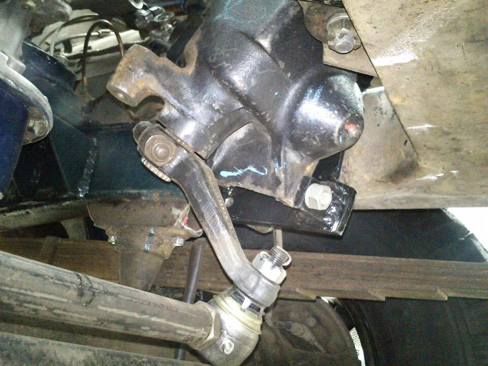

Сообщение #3 dm.i3 » 28.08.2017, 13:00
Афигенный редуктор. Вот это то что мне нужно.
Вот люди уже на уазы его ставят.
