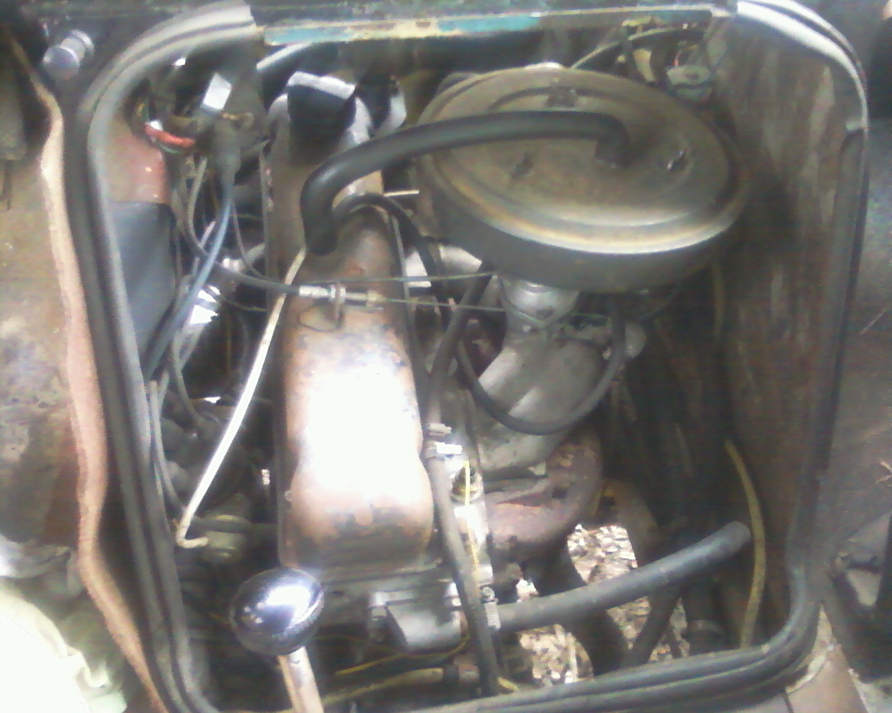

Сообщение #3 Tarpanovod » 21.02.2014, 08:51
Если не сложно -выложи фотографию ,где видно карбюратор и трамблер. У меня было калильное зажигание на газу. Долго я мучился -но победил.

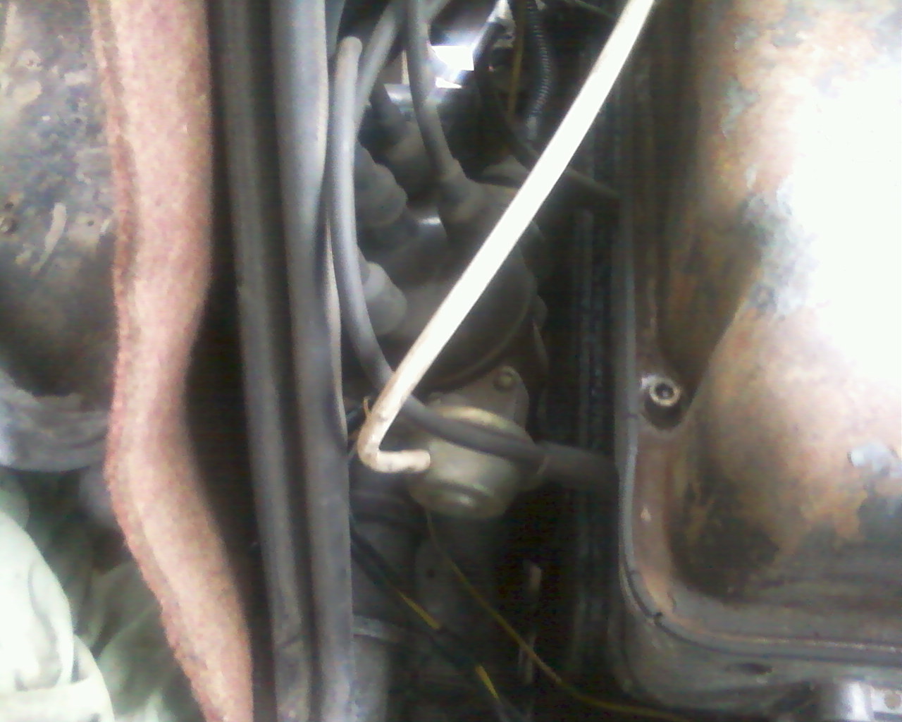

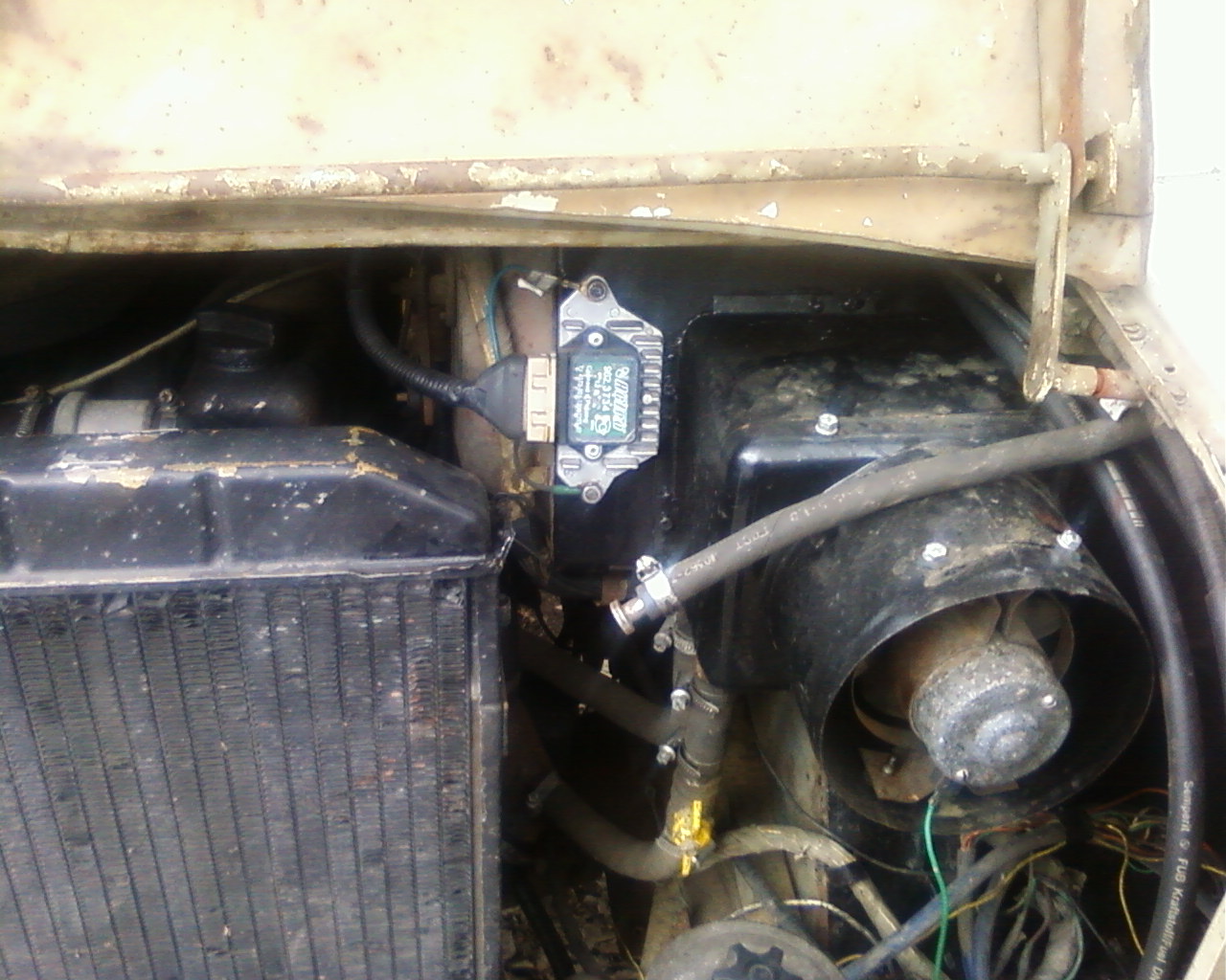

Сообщение #7 морковкин1974 » 21.02.2014, 20:52
Компрессия 12, ГБЦ ниже штатной на0,1 мм . Если бы степень была бы больше, то компрессия была бы намного больше.Вакуумный корректор немного ограничил по ходу штока, ну стало чуть чуть лучше.
Коммутатор
Трамблёр видно плохо, не было времени боковой щиток открутить
