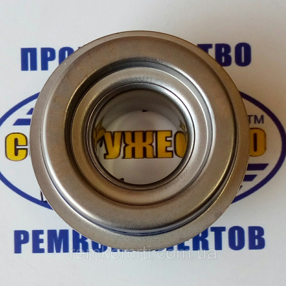

Сальник типа "Евро2" от Камаза...Внутренний диаметр-16 и 17мм..Валик насоса-17 без "копеек".."Копейки" в количестве пары десяток мм удаляются наждачкой до легкой запрессовки на вал..После посадки на вал вымеряется и срезается лишняя длинна ступицы крыльчатки( спилил ножовкой)..Сальник-на валу для подстраховки от проворота посадил на герметик для резьб..Внешняя обойма сальника вклеивается в корпус помпы на автогерметик.
Сальник сделан добротно,разбирал когда-то..
Торцевое уплотнение крыльчатки водяного насоса (помпа) Д-260 фибра-грибок (17*35 мм) КамАЗ Евро

Разобрал я свою помпу. Приобрел рекомендуемый сальник. И теперь вопрос:
а как же тогда с посадкой подшипников и ступици вентилятора? Она же будет прослабленна! И ещё, при подрезке крыльчатки сальник остаётся поджатым? Или для него это не обязательно?

Под "копейками" подразумеваются несколько десяток метала снятых с внутреннего диаметра сальника..
Сальник,разумеется,должен быть поджат..

ага, спасибо за оперативность, а то я уже хотел силой его насадить. 170 грн пошло бы в мусорную корзину. Ещё вопрос : та часть сальника в виде тарелки, которая садиться в корпус насоса немного меньше по диаметру и больше по высоте. Герметика достаточно будет для удержания от проворачивания? А что если эту "тарелку" вклеить на двухкомпонентный клей?
И ещё: правильно ли я понимаю последовательность сборки - насадить на вал сальник, запресовать подшипники в корпус, промазать герметиком (или чем там ещё) выборку в корпусе помпы под тарелку сальника, запрессовать вал в подшипники ( там стопорное кольцо должно быть возле подшипника со стороны сальника?), запресовать ступицу вентилятора...

Можно посадить и на клей.Но,в случае необходимости разобрать,это будет хлопотнее..Герметика можно добавить столько,чтобы при сборке он заполнил весь обьем посадочного места и вылез чуть выше тарелки сальника.
