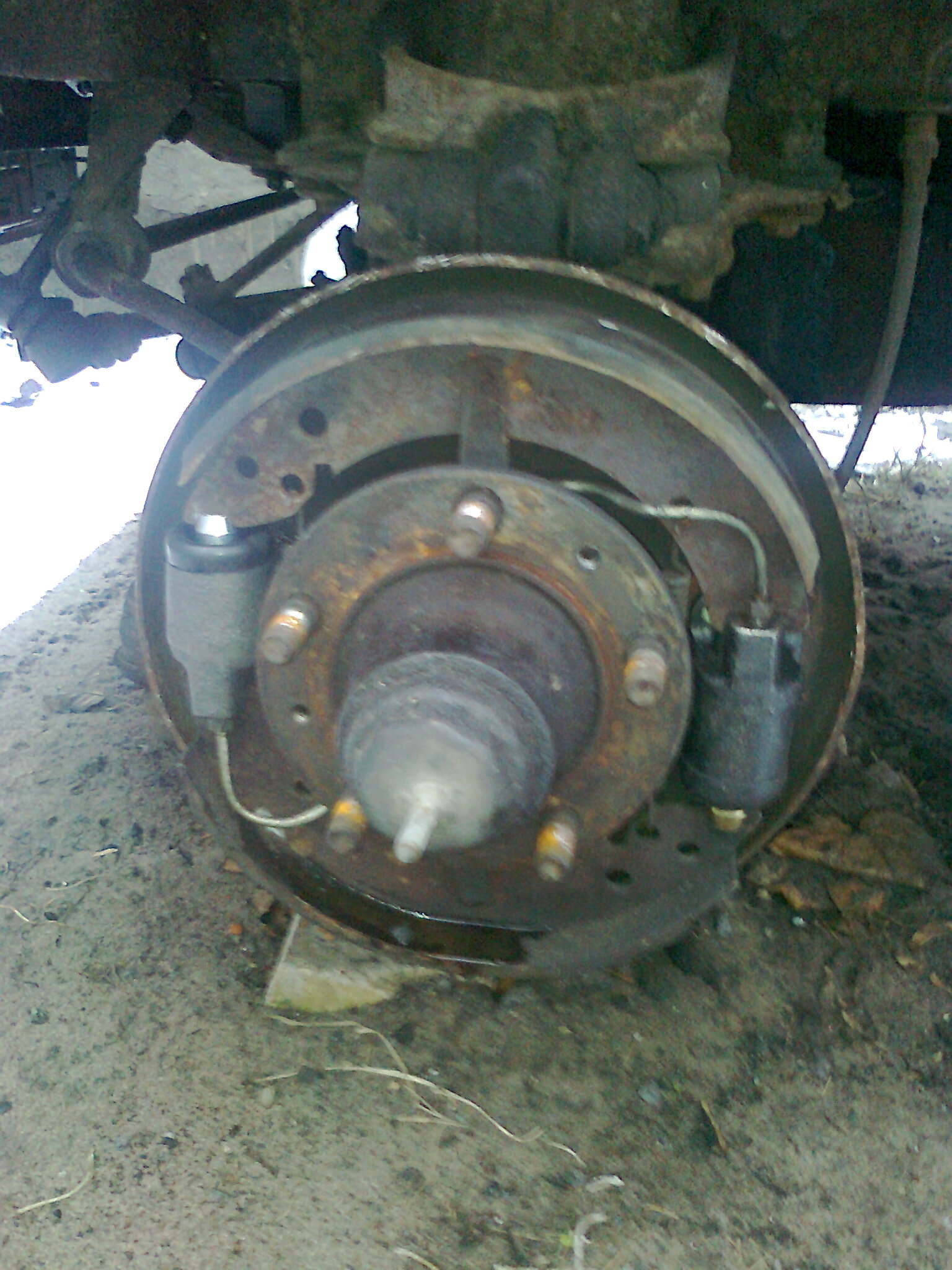

Сообщение #45 Студент » 16.08.2017, 18:59
Решил возродить эту тему, чтобы не создавать новую. Разобрал сегодня тормозную систему. Родной барабан с тарелкой только один (левый передний). Остальные волговские. Решил заменить и этот на волговский (как в армии говорили: "безобразно, но однообразно")). Внутри барабаны и колодки оказались в масле (даже ближе к " закоксованому солидолу - камень!), шланги все под замену, "медь" в порядке. РТЦ все на переборку.Снял и расковырял ГТЦ - на дне резервуара слой загустевшего масла ~3мм. Наверное предыдущий владелец подлечил течи добавив масла в систему. ГТЦ подобен до газ-21, только одноцилиндровый, на ВУТ даже не может быть намёка. Решили ГТЦ сразу менять на более современный с ВУТом Уазовский или Волговский-24 (ещё не определились какой именно искать). Параллельно думаю сделать подвесные педали, но т.к. скорее всего современный ГТЦ с ВУТом не влезут в подкапотное пространство, этот задум наверное придётся отложить (тормоза дороже!).
P.S. А вот "ручник" на кардан с Волги-21 думаю внедрить)).
Вот оно "чудище заморское"
Сообщение #46 Сусанин » 16.08.2017, 20:34
у меня есть б/у ГТЦ и ВУТ вместе. Если интересует - дам фотки.
Сообщение #47 Костик » 17.08.2017, 04:44
Застывшее масло это от БСК. Спирт испаряется а касторовое масло кристаллизуется. Без переделок кронштейна встанет только ВАЗовский ВУТ + ГТЦ от УАЗа. На форуме где-то есть с фотографиями, поищи.
