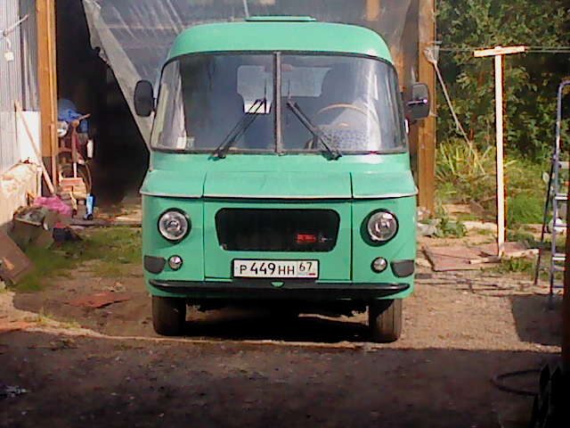

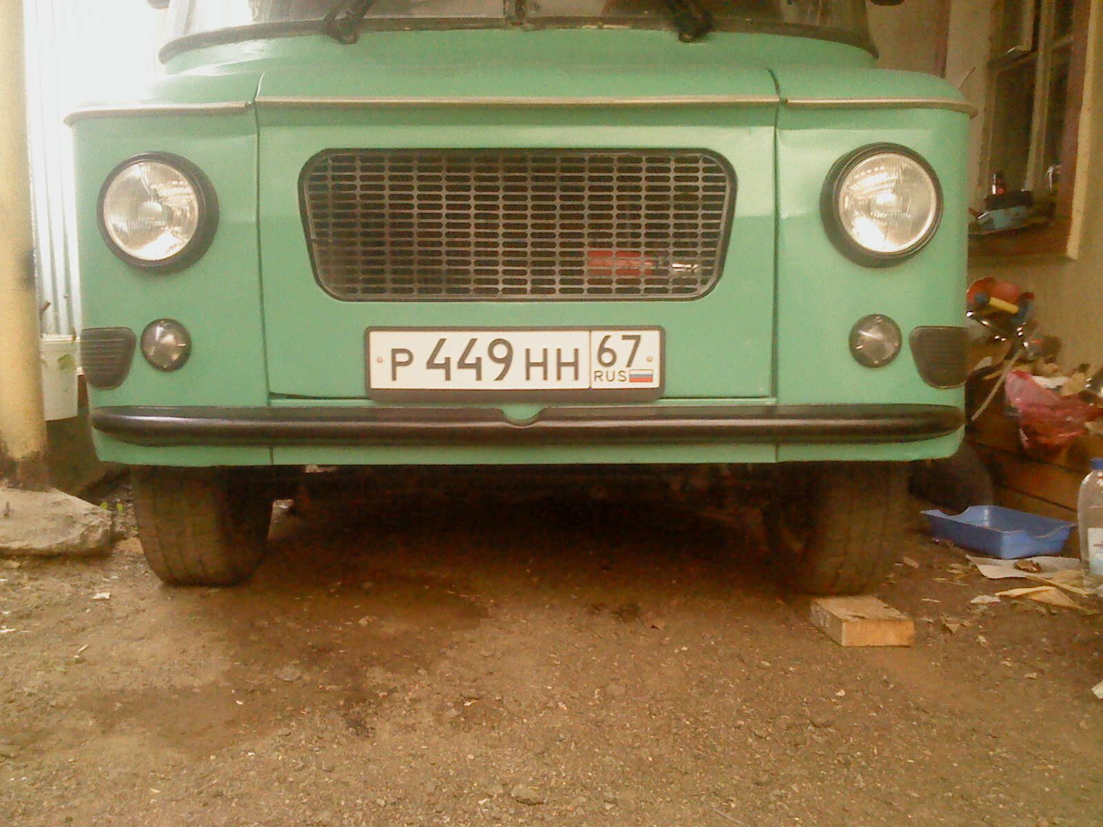

Вчера немного отдохнул сегодня пробовал регулировать развал заново, ничего хорошего из этого не вышло!Чуть лучше показатели стали когда верх рычага сдвинул вперёд получилось одинаково на обеих сторонах низ 12см верх 14см как бы по норме должно было стать хотя бы низ 13см верх 12см но ни как ещё обратил внимание на левый верхний рычаг какой то он кривой (то ли гнутый то ли битый) Короче пока я эту технологию не осилил :cry: :smoke: !
Правый идеально
Правый стоит как надо
Правое вроде ровно а левое ни как
Так колеса стоят

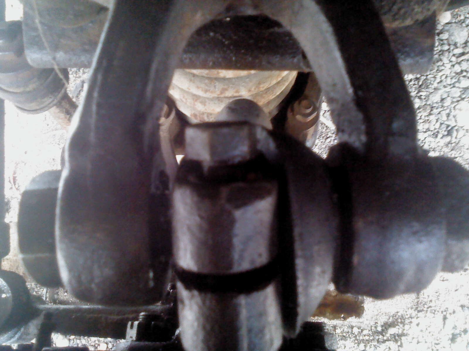

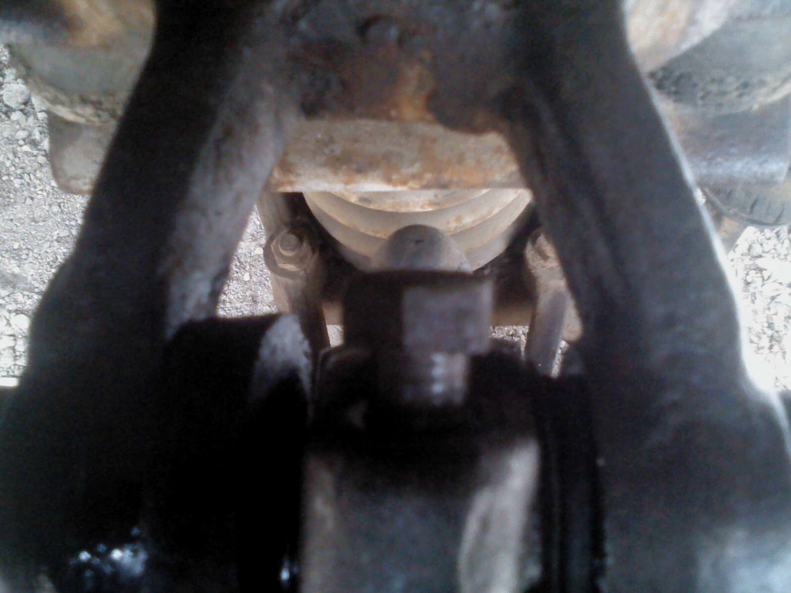

Левый рычаг(верх) тоже криво стоит видно по фиксирующему болту
Левый рычаг почему то по горизонтали отклонен назад видно даже невооруженным взглядом

1. Естественно, верхний рычаг может быть деформирован.
2. Может (но маловероятно) быть деформирован стакан в который вворачиваются резьбовые пальцы.
3. Могут быть разбиты отверстия под болты крепления в стакане или балке из-за езды с отпущенными болтами. В балке значительно корродированы и утратили жесткость распорные втулки болтов крепления стаканов.
Что делать!
Снял бы рычаги наложил бы их друг на друга и затем принимал бы решение. Конечно не хотелось бы этот самый рычаг рихтовать но при отсутствии кондиционного или нового, наверняка рискнул бы . Не единожды водители, на нашей фирме, аккуратно потихоньку доезжали на место с отпавшим верхним рычагом. Стойка упирается в балку и ее слегка грызет, развал конечно ужасный, но тормоза на месте и колесо тоже.
Если разбиты отверстия под болты крепления стакана, смотрел бы на месте и решал бы по факту.
А какое еще есть мнение? Имею право ошибаться.
P.S.А стойки случайно не деформированы?

KAE писал(а):Естественно, верхний рычаг может быть деформирован.
Я именно по этому сфотографировал оба рычага и их положение.
KAE писал(а):Могут быть разбиты отверстия под болты крепления в стакане
Отверстия не разбиты затянуто было так что откручивал одевая трубу на вороток.Крепления не разбиты и втулки (собирая не думал о их существовании)болты входили плотно без люфтов.
KAE писал(а):Снял бы рычаги наложил бы их друг на друга и затем принимал бы решение. Конечно не хотелось бы этот самый рычаг рихтовать но при отсутствии кондиционного или нового, наверняка рискнул бы
Вот здесь я дал маху,сразу бы если наложил друг на друга думаю этого вопроса не возникло!Но как по Далю : Мужик задним умом крепок!!! :oops: Рихтовать пока не буду поищу другой, тем более что был в отпуске времени было вагон с выходом на работу его просто не станет.Зима здесь в Смоленске длинная 6 месяцев, времени достать запчасти думаю хватит ,тем более снег и гололёд износа резины не допустят!
KAE писал(а):.А стойки случайно не деформированы?
Две самых верхних последних фото именно об этом ,старался снять так чтобы максимально было видно что меня насторожило,снятые сравнить ума тоже не хватило!
