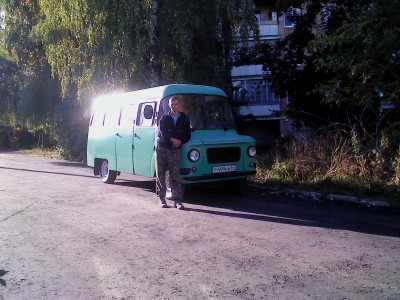

Сообщение #74 Мишаня » 22.09.2015, 20:42
Спасибо Константин Анатольевич за ваше своевременное вмешательство!Обязательно всё будет приводится в порядок !
KAE писал(а):В посте от 17 числа акцентировал внимание на одном из параметров установки колес автомобиля. "В последнюю очередь следует убедиться в параллельности условных осей автомобиля для прямолинейного движения
И этот ваш совет я не оставил без внимание (но был зациклен на своей недостаточной квалификации) которая не давала покоя в регулировке развала!
Главное другое!Что с помощью вас всех т.е. Клуба тема передняя подвеска ремонт 2015 подошла к логическому концу !Сегодня был пробный выезд который показал что ремонт произведен как надо ничего не гремит ничего не люфтит(опробовано на разных дорожных покрытиях) машина двигается равномерно ловить на дороге не надо пусть пробег туда сюда всего 50 км доволен я и несчитанное количество восторженных взглядов! Единственное что не дало возможность порадоваться на 100 % это тормозная педаль которая увяла по дороге домой(как оказалось потёк главный) но это уже другая тема!!!
Ребята всем огромное спасибо за помощь!
С нами: 11 лет 2 месяца
Сообщение #75 mihuil77 » 22.09.2015, 20:54
поздравляю с решением вопроса по подвеске :dance:
