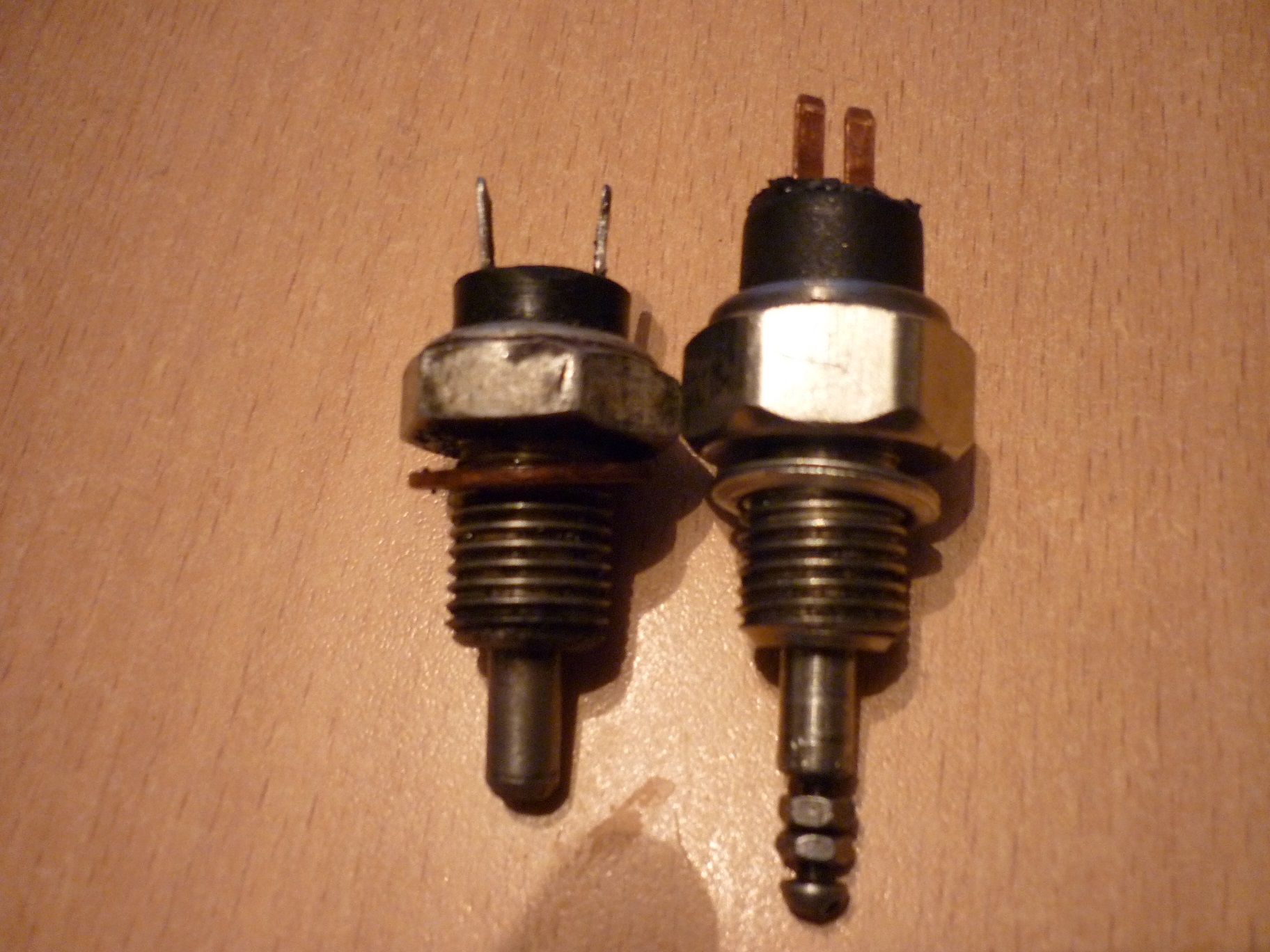

Итак, по наводке уважаемого Chasopis я заглянул в блог Газиковладельца с коробкой от Жука, и вуаля! Все ответы найдены! Купил датчик от восьмерки, подключил к проводам-да, действительно, работает как надо. Поставил в коробку-действительно, коротковат шток. Я не стал, как автор записи на Драйве, удлинять шток путем напайки, а просто сделал, как у меня было на старом датчике-просверлил в штоке углубление, нарезал резьбу метчиком и вкрутил туда винтик со старого датчика, удлинив, таким образом шток на 1 см. Поставил в коробку-все работает отлично! Спасибо Chasopis за наводку.
Слева мой старый датчик, справа-восьмерочный модифицированный

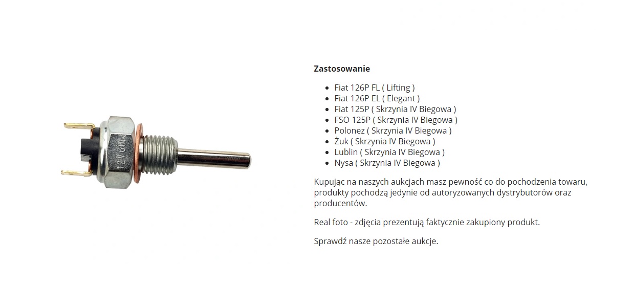

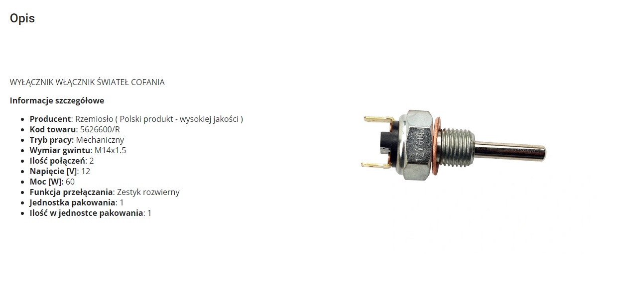

Старого-не могу, т.к. на нем вообще ничего не написано, а нового (того, что мне не подошел)-могу выложить скрины со страницы Аллегро, где я его покупал (там по-польски, но все и так понятно), и на всякий случай даю ссылку: https://allegro.pl/oferta/wylacznik-swiatel-cofania-nysa-skrzynia-iv-8775643197. Как я и думал, этот датчик для 4-х ступенчатых коробок, и на трехступках работает наоборот. Короче, в следующий раз буду читать описание внимательнее))). Ну а тот датчик, что в итоге оказался подходящим-обычный датчик зх 2108-чего-то-там, словом, продается в любом магазине з\ч для ВАЗов.

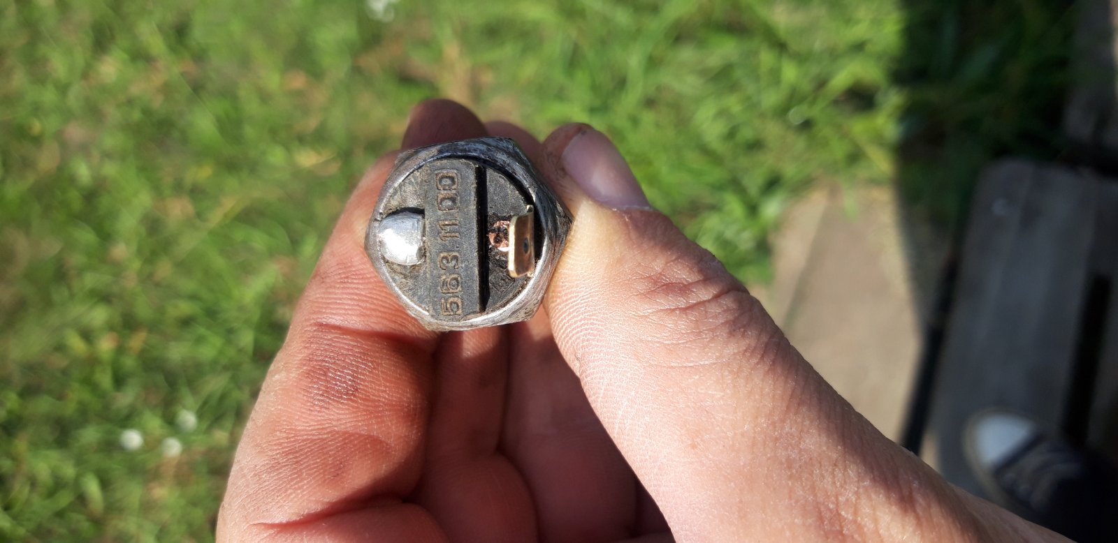

Сусанин писал(а):На всякий случай можете написать партийный номер родных датчиков - старого
выкрутил с Нысы датчик ЗХ из 3-х ступенчатой КПП - чуда не случилось, датчик родной - 563.11.00
как приделать вторую клемму? На мелкий саморез вкрутить? или паять клемму к тому шарику, что есть?
КАЕ
КАЕ
Сообщения: 13
С нами: 5 лет 3 месяца
Марка вашего авто: Ныса 522М
Сообщение #32 КАЕ » 25.09.2021, 07:35
Алексей! Чтоб не перегреть контакты внутри, припаять бы кусочек провода с наконечником. Провод перед этим залудить.
