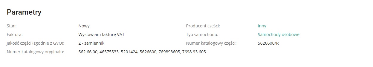

Старого-не могу, т.к. на нем вообще ничего не написано, а нового (того, что мне не подошел)-могу выложить скрины со страницы Аллегро, где я его покупал (там по-польски, но все и так понятно), и на всякий случай даю ссылку: https://allegro.pl/oferta/wylacznik-swiatel-cofania-nysa-skrzynia-iv-8775643197. Как я и думал, этот датчик для 4-х ступенчатых коробок, и на трехступках работает наоборот. Короче, в следующий раз буду читать описание внимательнее))). Ну а тот датчик, что в итоге оказался подходящим-обычный датчик зх 2108-чего-то-там, словом, продается в любом магазине з\ч для ВАЗов.

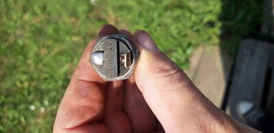

выкрутил с Нысы датчик ЗХ из 3-х ступенчатой КПП - чуда не случилось, датчик родной - 563.11.00
как приделать вторую клемму? На мелкий саморез вкрутить? или паять клемму к тому шарику, что есть?

Алексей! Чтоб не перегреть контакты внутри, припаять бы кусочек провода с наконечником. Провод перед этим залудить.

поддерживаю предложение KAE залудить хороший медный провод и быстро прижать его паяльником к капле. так контакты и пластик внутри не успеют расплавиться и соединение будет надежным. А припаивать само ухо клеммы мне кажется ненадежный вариант.
