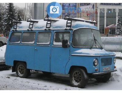

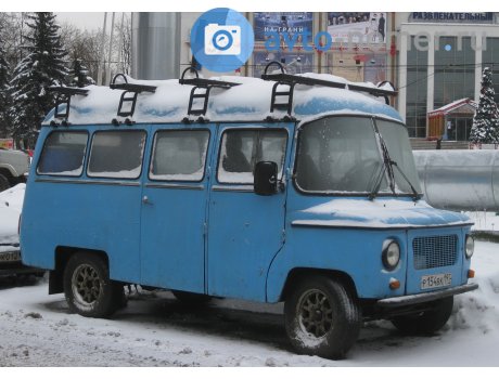

Вот например, Ныса с нивовскими дисками

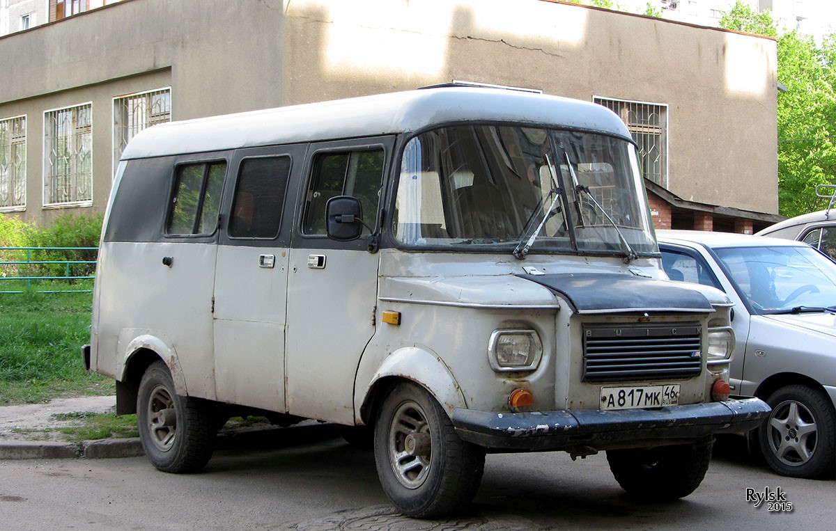

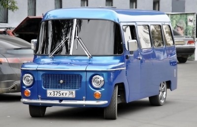

Известная фотка!!! Литье и Ныса

На той фотографии диски скорее всего УАЗовские, на 15, уж больно широкая резина стоит
С нами: 12 лет 2 месяца

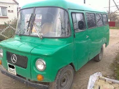

Сообщение #5 Олег N » 18.01.2015, 23:38
piatroc, Не УАЗовский это точно . ГАЗ 21 или РАФ. Резина похоже 235/75r15. 29" наш размер
Сообщения: 1588
Сообщение #6 piatroc » 19.01.2015, 19:31

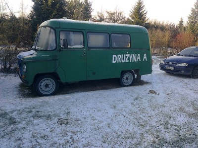

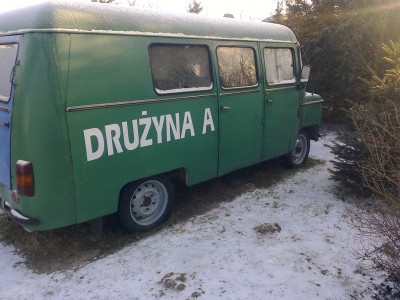

Олег N, может ты и прав, но исключить уазкиныы диски нельзя, уж очень широкая резина встала, да и не заметно ребер для крепления колпаков 21 Волги
Походу диски от ГАЗ 3110 Волга

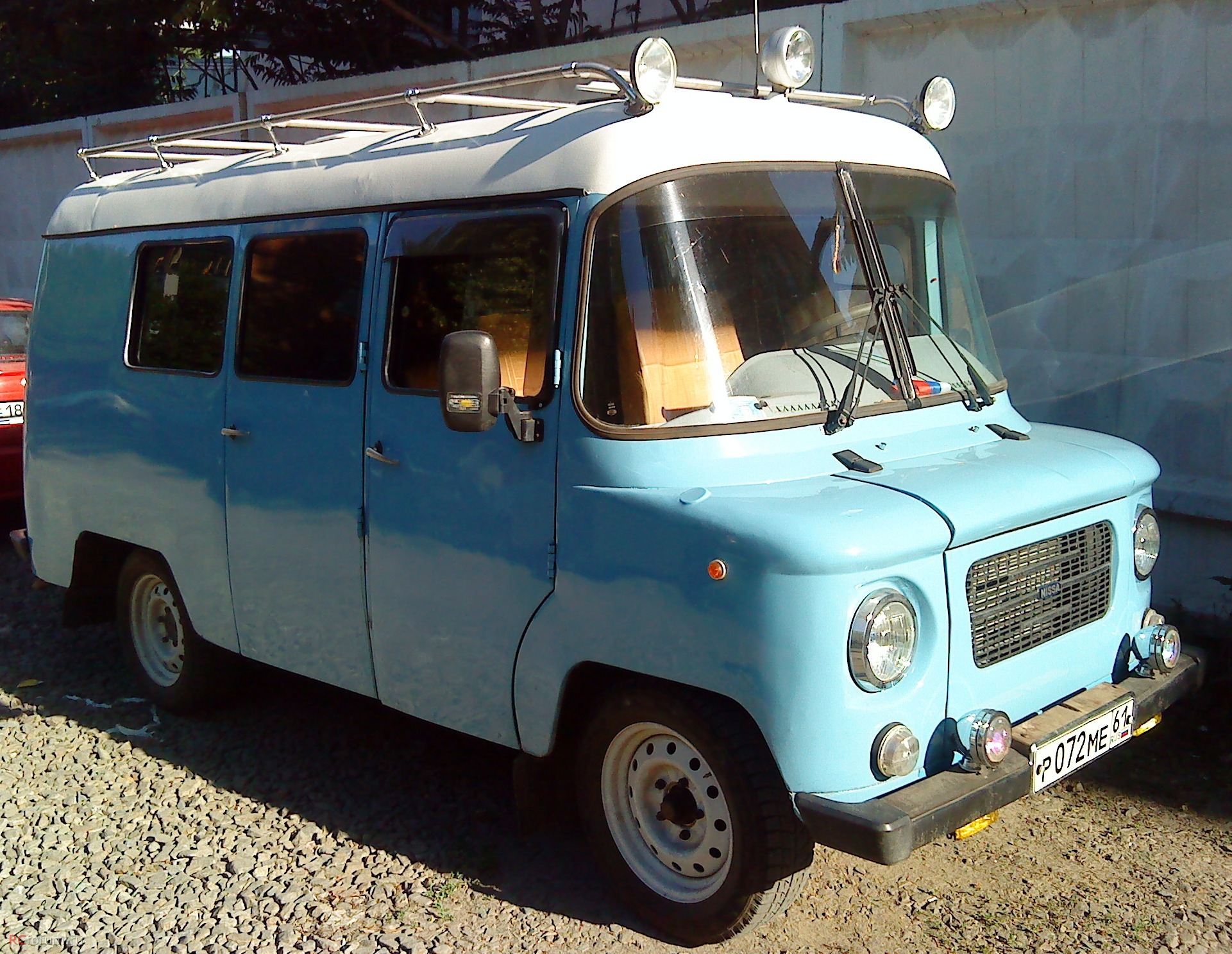

Сообщение #7 Олег N » 19.01.2015, 20:47
piatroc, На зелёной Нюске, передние точно не Уазовские а задние да скорее всего Уазкины . На синей похоже Соболиные
Сообщения: 3143
Сообщение #8 Сусанин » 19.01.2015, 22:58
piatroc, Олег N, Ребята, не забываем, что могла быть заменена вся подвеска под соответствующую ступицу. На последней фото мне тоже кажется что это от ГАЗ-3110.
Сообщение #9 Олег N » 20.01.2015, 01:01
Сусанин, Диски точно Соболиные Кременчугские . Диски на 16 это видно по пропорции ГАЗ 3110 на 15 ,у них полка с отверстиями пракрически ровная, вертекальна дороге а у Соболиных (Кременчугских ) скошеная , и у Диков ГАЗ 3110 есть выштамповка типа под колпаки, и центральное отверстие явно меньше , по задним хорошо видно что центральное отверстие большое 110мм

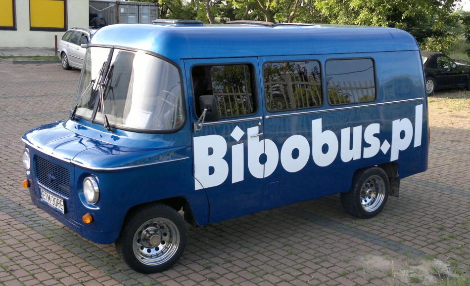

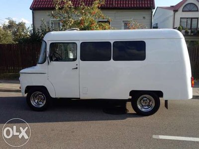

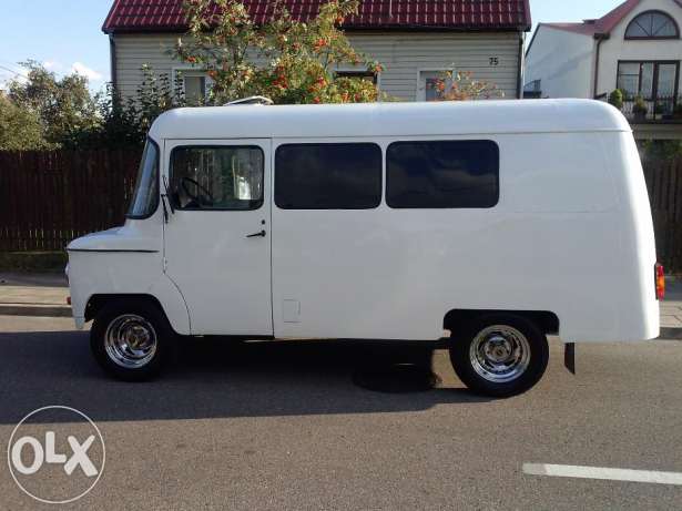

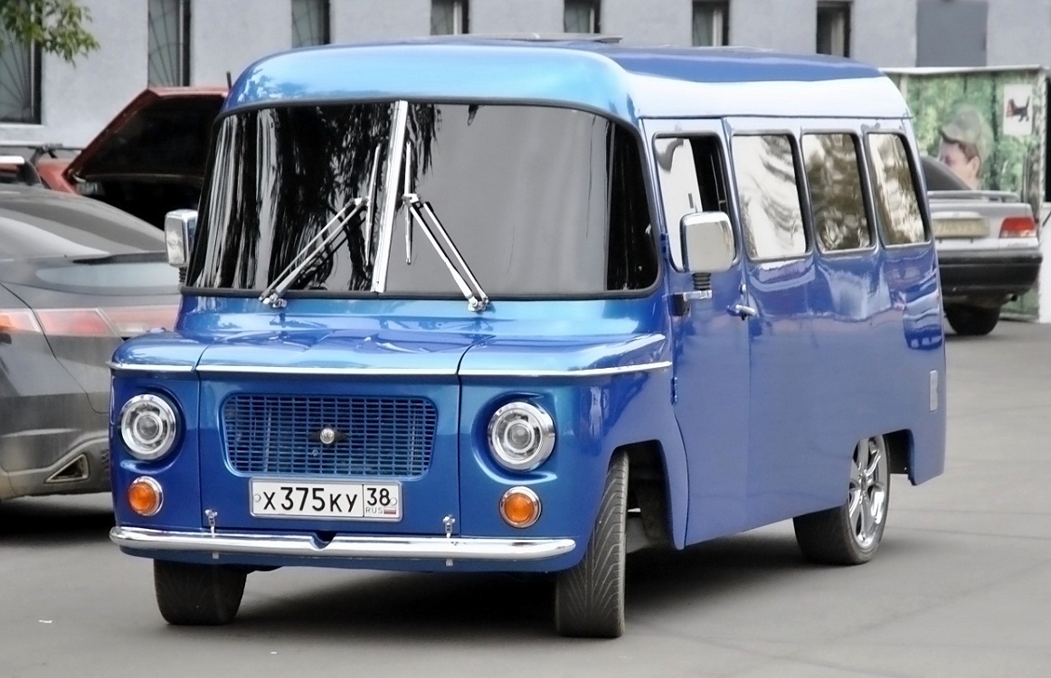

Пару вариантов по литью

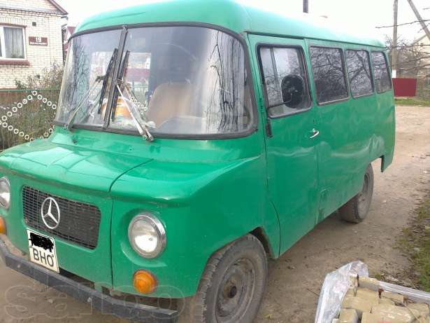

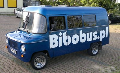

Сообщение #13 Shuriken » 25.11.2015, 11:39
Это обсуждалось в соседней теме, там от Нысы только шкурка. Всё остальное готовое от Краун-Виктории, ПОЛНОСТЬЮ. Присём передние арки, как можно заметить, резаные.
Гораздо интереснее будет знать, какие колёса встают только на Жук и не встают на Нысу, и какие - наоборот и есть ли такие колёса в принципе, или перечень альтернативных колёс одинаков и тема должна быть общей.
