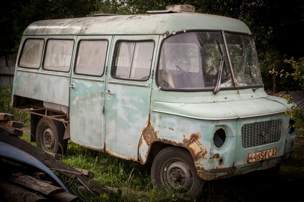

Поскольку мне попалась машинка практически в первозданном виде, то пришло понимание, что нужно для общественности показать все заводские штамповки, швы и прочее. Все что касается кузова и что не успело сгнить будет здесь.

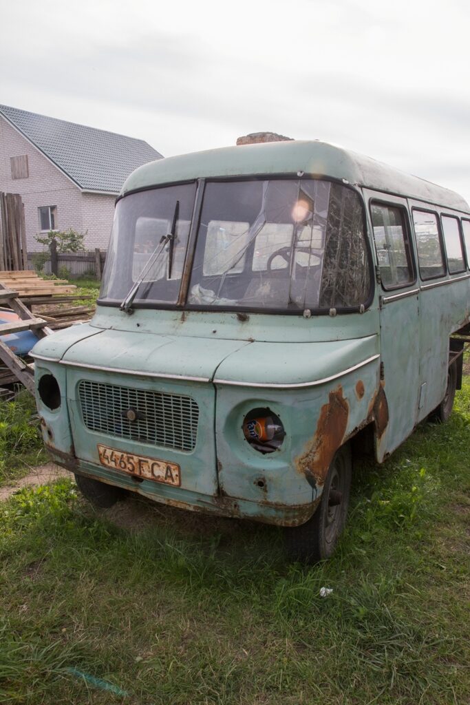

И так, наш пациент 1989 года рождения, родом из города Ныса. Знакомьтесь:

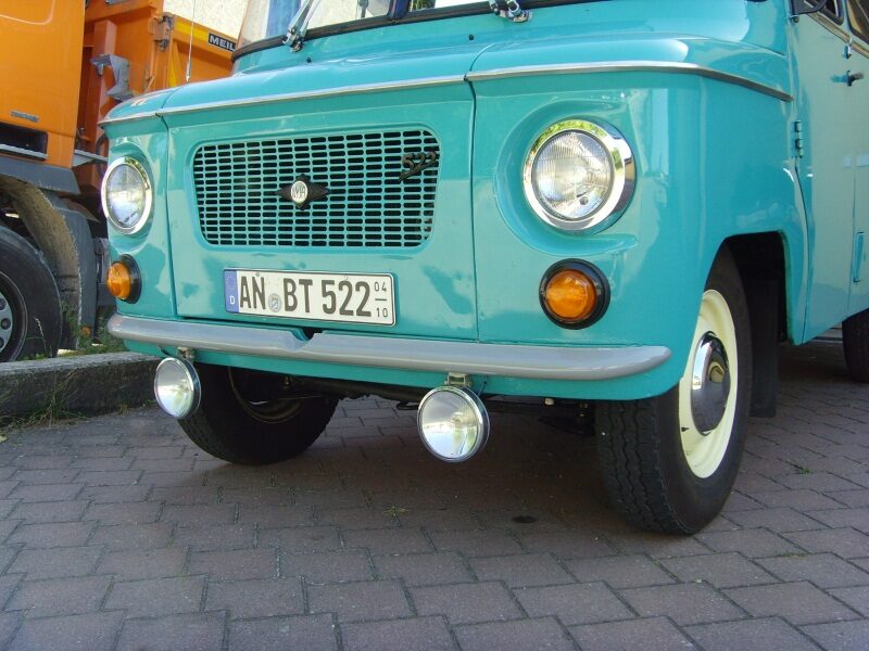

Вот она знакомьтесь. Обратите внимание на зазоры. Такое увидишь редко, особенно капот
Ну что ж начнем. Скажу сразу, что многое было открыто для себя впервые, хотя через мои руки и глаза прошла не одна Ныса.

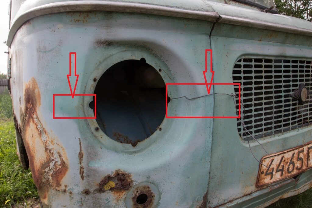

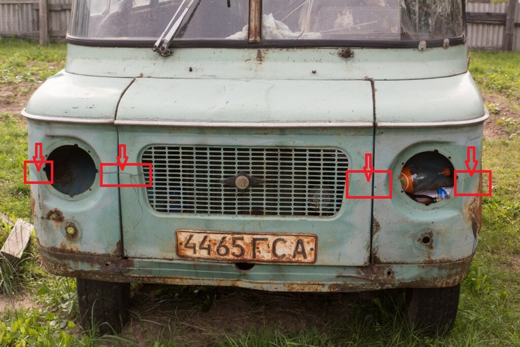

Первое что попалось в глаза (спасибо наблюдательности Ммиколы) по центру передней части через капот идет еле заметное ребро (как правило на капоте оно очень хорошо видно), а вот около фар увидели впервые.
справа от фары видно ребро
четко просматривается ребро по всему переду
справа ребро менее заметно
но все же оно есть

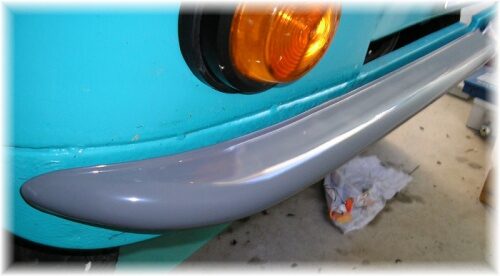

А мы продолжим. Передняя юбка (нижняя часть передка на которой держится бампер) является отдельной частью кузова, причем по центру с выштамповкой, так сказать ребром жесткости, и выглядит это без бампера вот так:
С бампером это выглядит вот так:
фото нысанека с польского форума
от него же

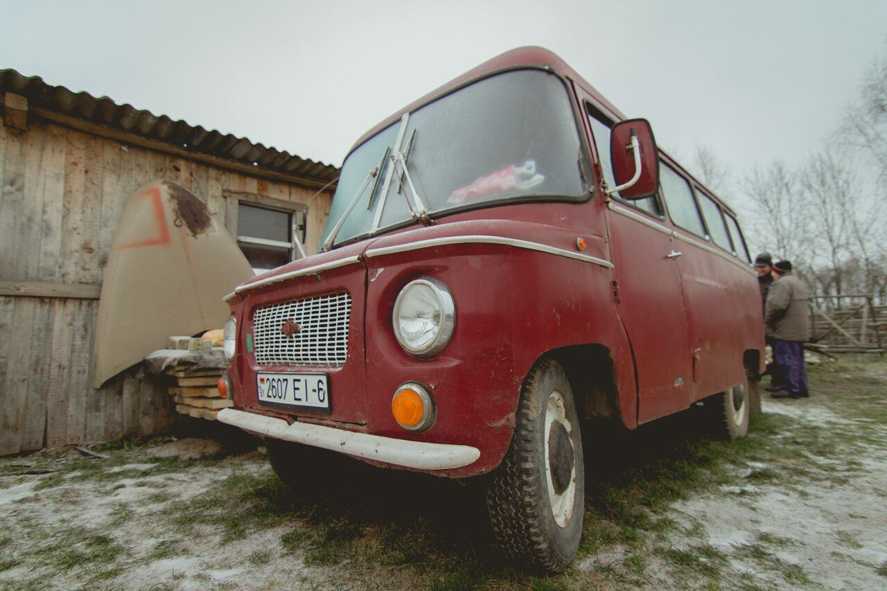

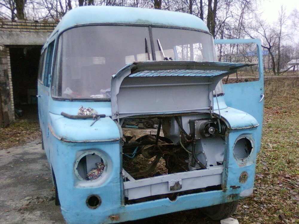

В основном на всех ремонтированных Нысах эта юбка выглядит иначе:
Ныса Ммиколы
моя
Интересный факт: на новых Нысах эта юбка сгнивала за две зимы, благодаря необработанному шву, и как правило терялась вместе с передним бампером)))

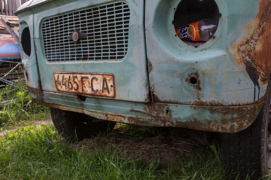

Еще немного про перед. Нижняя часть расположенная под лобовым стеклом, так же является отдельной деталью. На фото очень хорошо видны заводские швы:
Швы очень хорошо видны
левая сторона
правая сторона
Вообще на нысе очень много швов в накладку, которые ничем не заделывались, а просто втупняк красились и все. Это еще одна из причин слабой коррозийной стойкости нысовского кузова

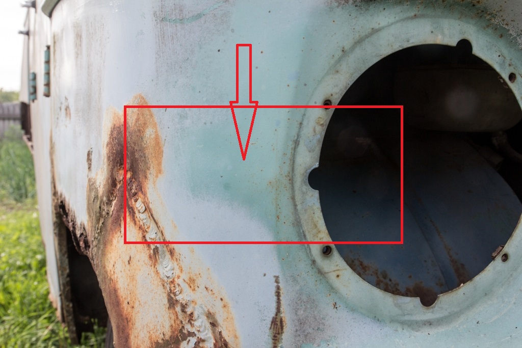

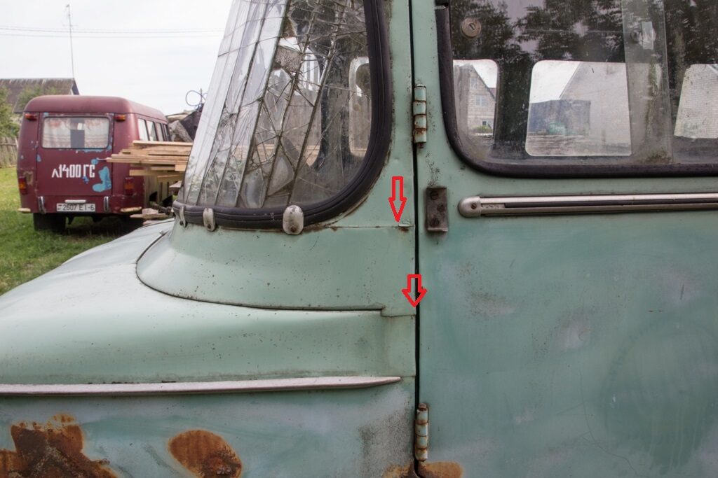

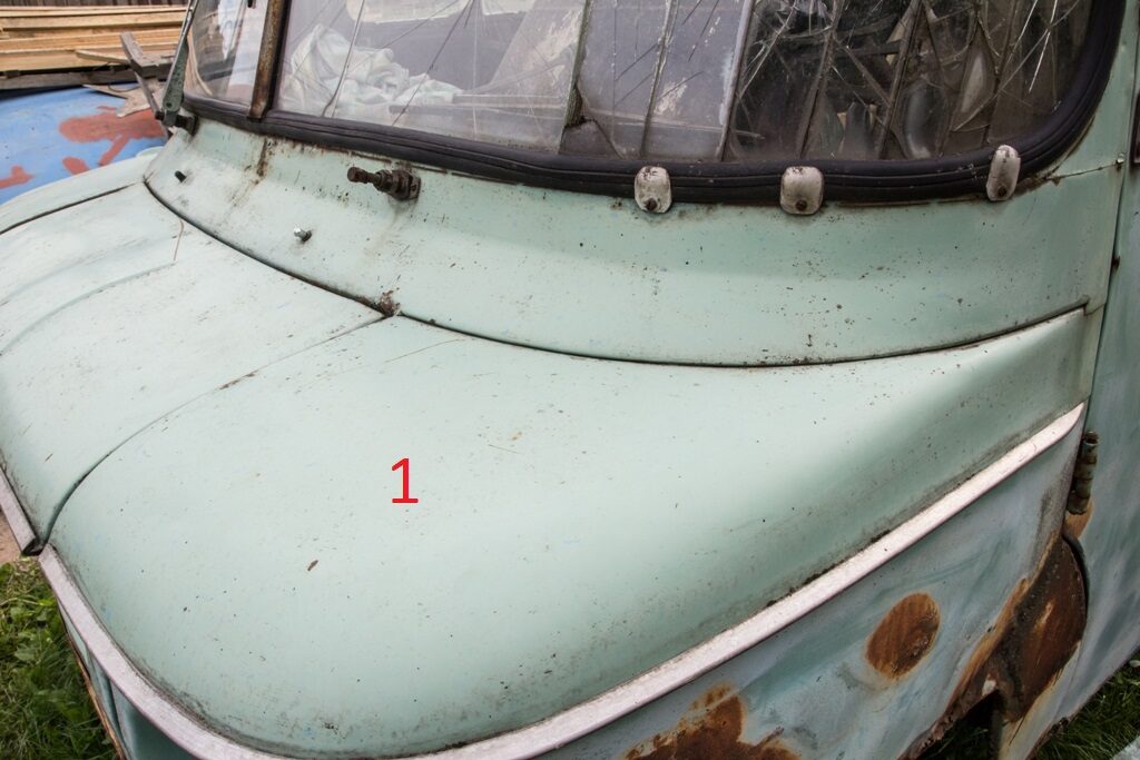

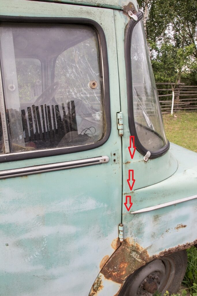

Переднее крыло. Тоже сложная составная деталь автомобиля, можно так сказать состоит из трех частей:
часть один - верхняя часть крыла, довольно органично соединена с подлобовой частью, а также швом (который скрыт декоративной накладкой) с частью два.
часть 1

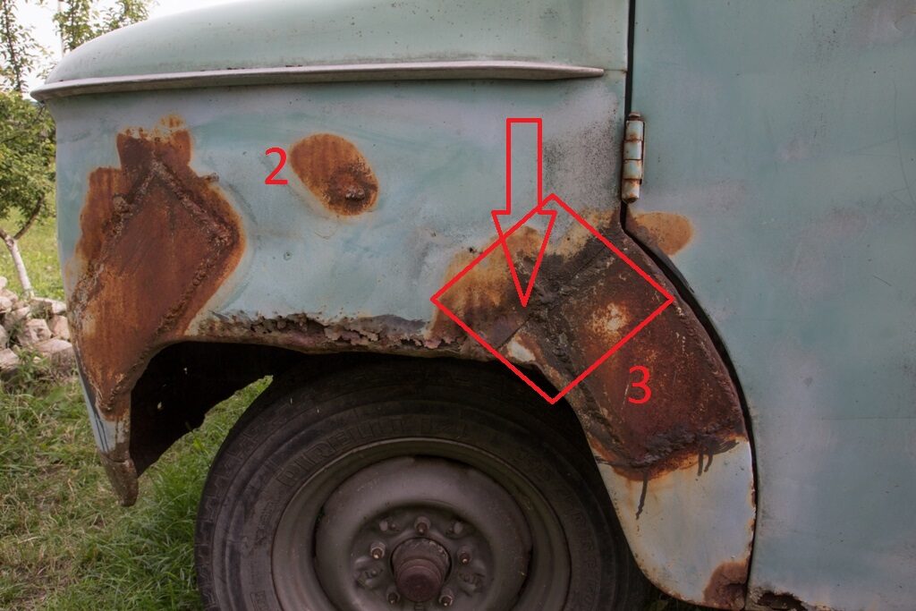

Часть два - боковина с местом для крепления фар и поворотов
Часть три (задняя часть арки) - соединяется с частью два швом в нахлест
часть два и три

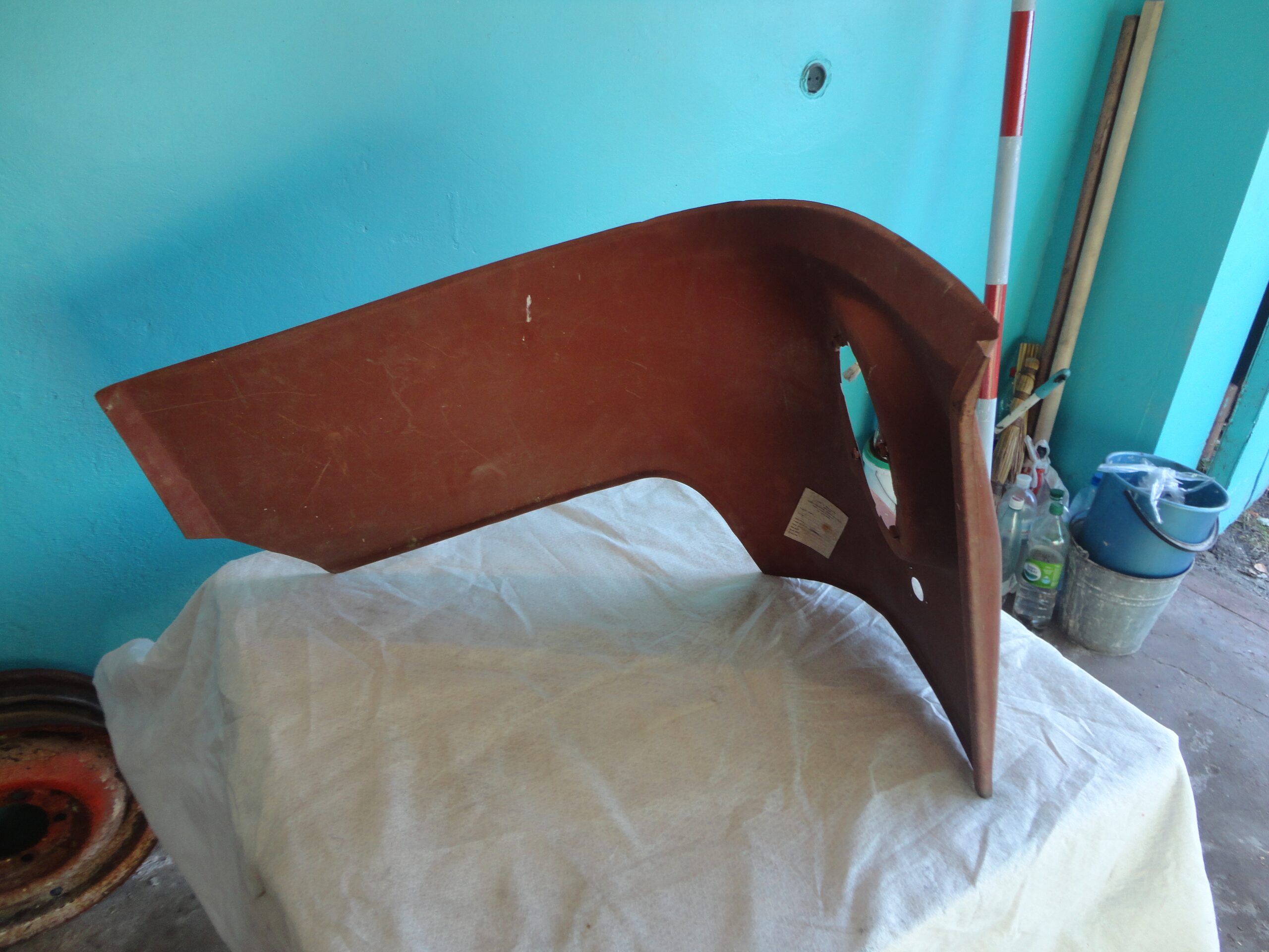

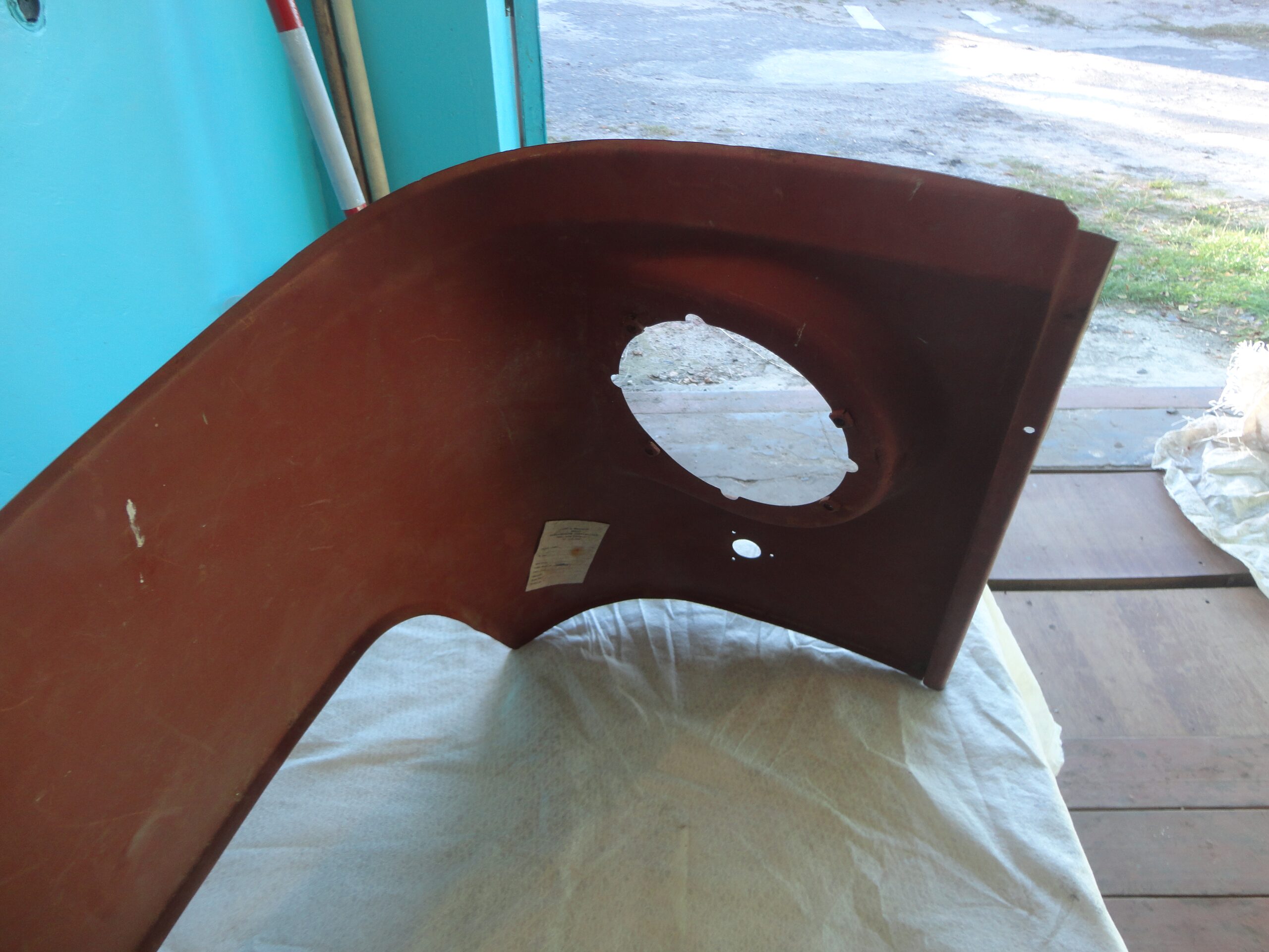

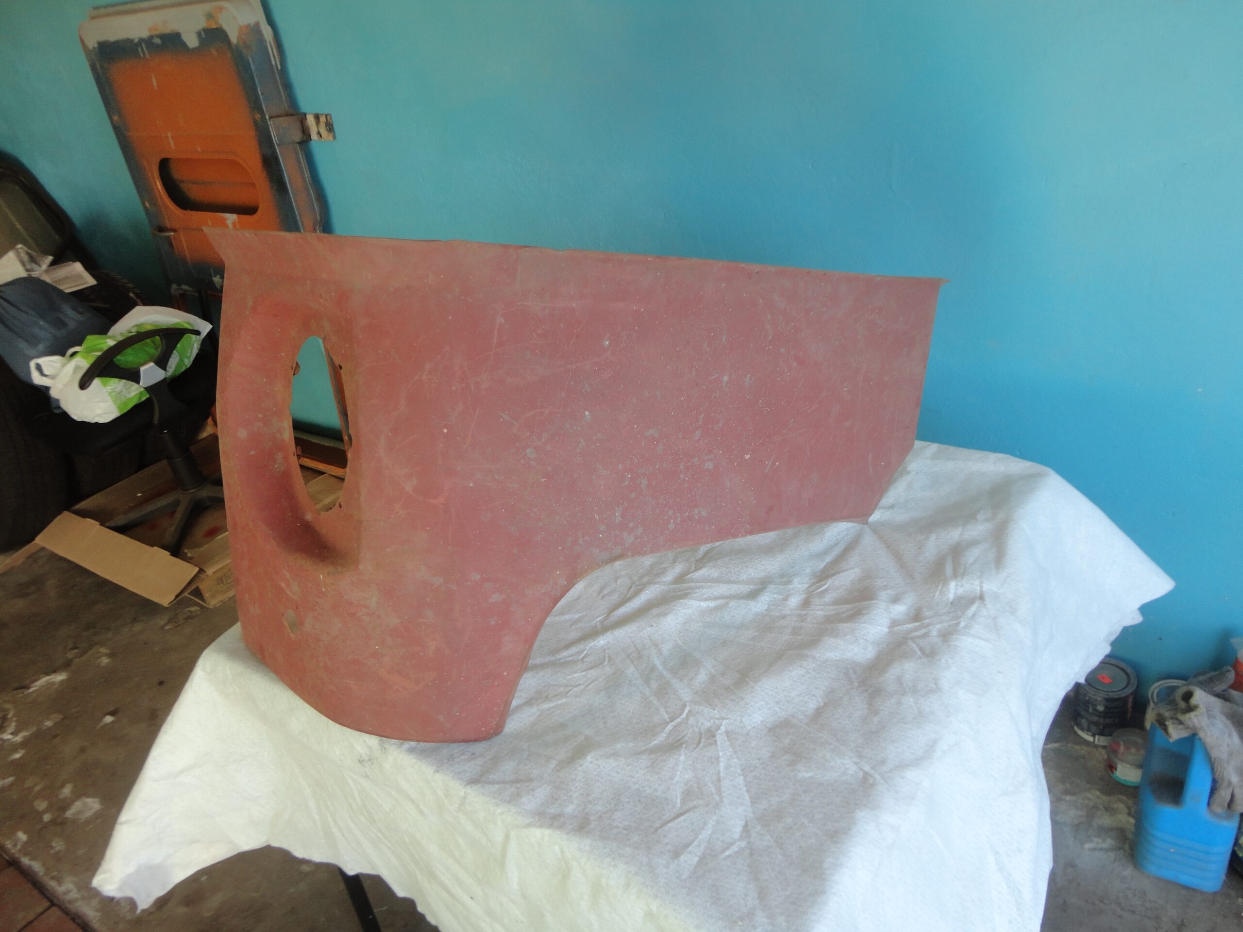

Сообщение #6 Сусанин » 02.10.2014, 23:32
Часть 2 в оригинале выглядит так:
Сообщение #7 piatroc » 03.10.2014, 07:08
Сусанин, спасибо. Более информативного фото придумать нельзя.

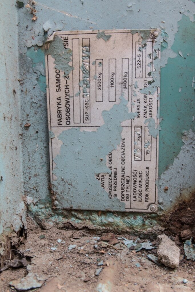

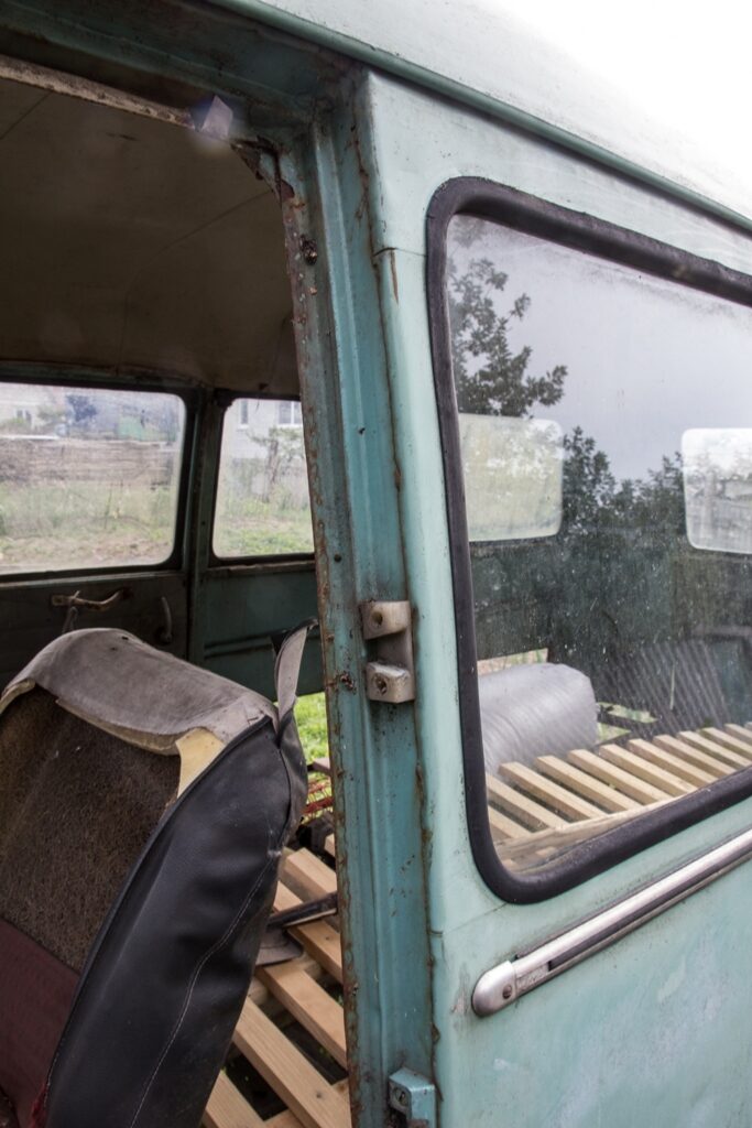

Заводская табличка устанавливается на водительской подножке с правой стороны, вертикально:
Обратите внимание, пол настелин еще заводской

piatroc писал(а):пол настелен еще заводской
Он и в кабине деревянный? Какого года этот авто?
Сообщение #9 vagprofi » 04.10.2014, 09:50
Сусанин писал(а):Он и в кабине деревянный? Какого года этот авто?
Судя по табличке -1989.
Да, машина 1989 года. Пол деревянный настелен по всему салону.

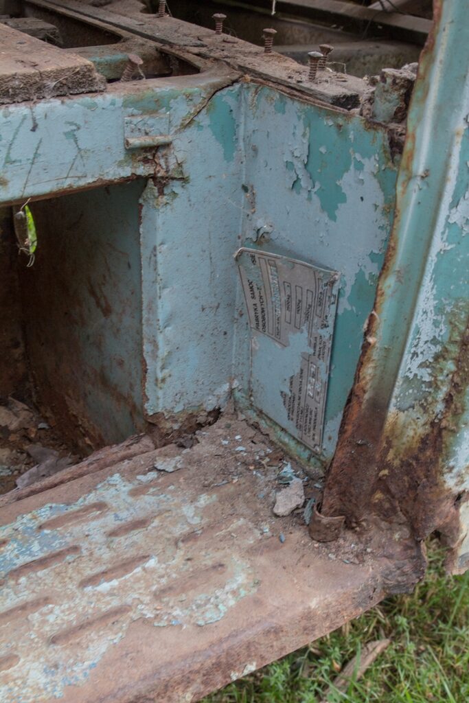

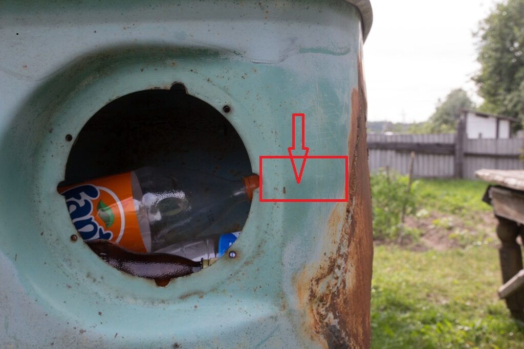

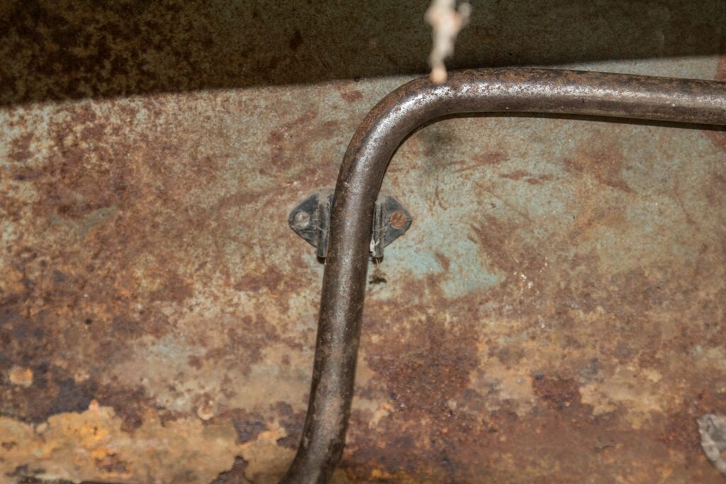

Ну а мы продолжим. В зеленой Нысе открылась еще одна особенность - место крепления "кривого стартера" (заводной ручки) - как оказалось для этого специально выделено место в ящике под водителем, там находится специальный держатель, а в правой части ящика имеется соответствующее отверстие:
Так крепится кривой стартер

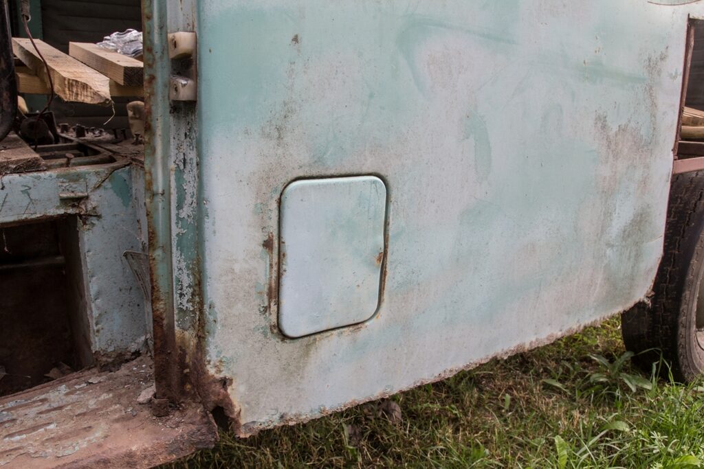

Лючок топливного бака:

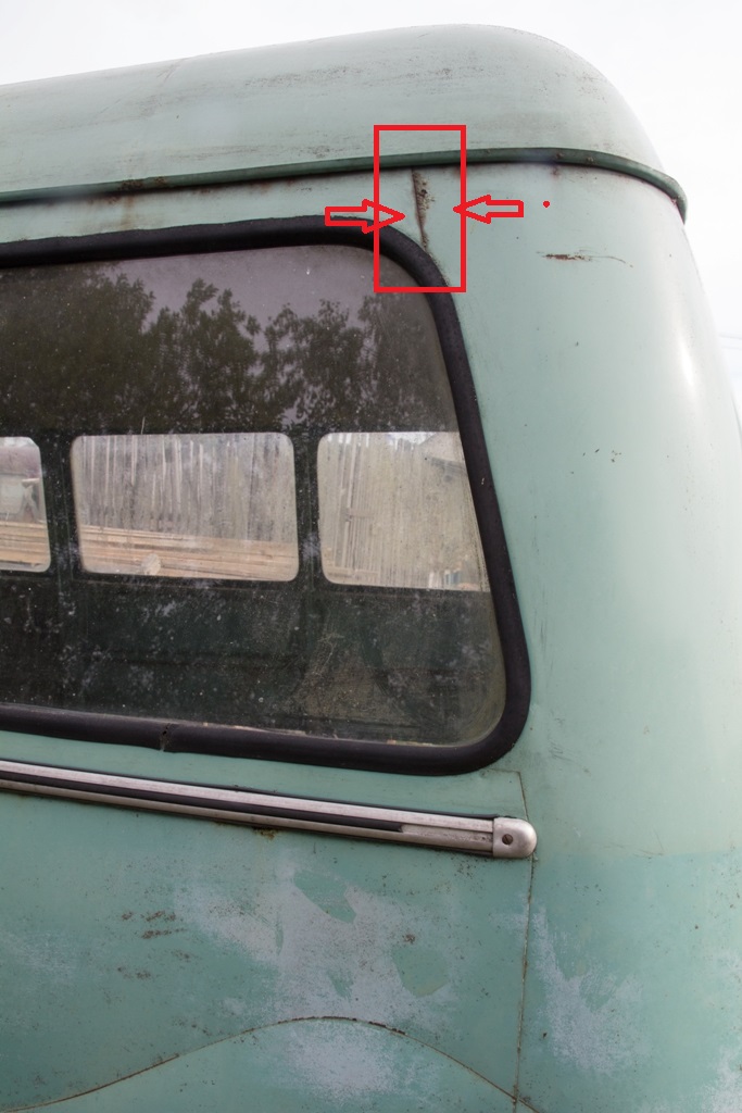

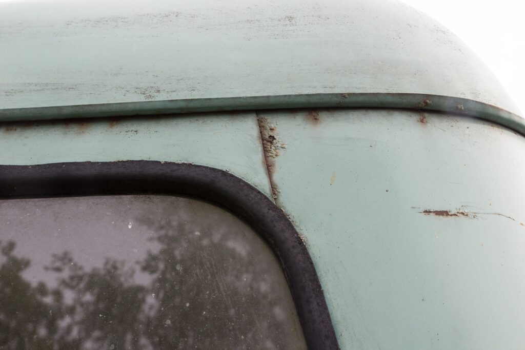

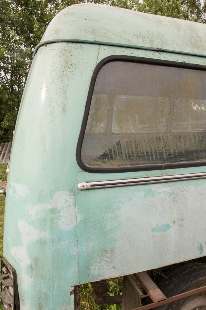

Очень интересен задний шов бортов, лист приварен просто внахлест:
Передний шов
Сообщение #13 piatroc » 19.10.2014, 20:21
И так последнее фото
Шов соединяющий боковую сторону и зад, в самом верху сделан очень качественно и органично

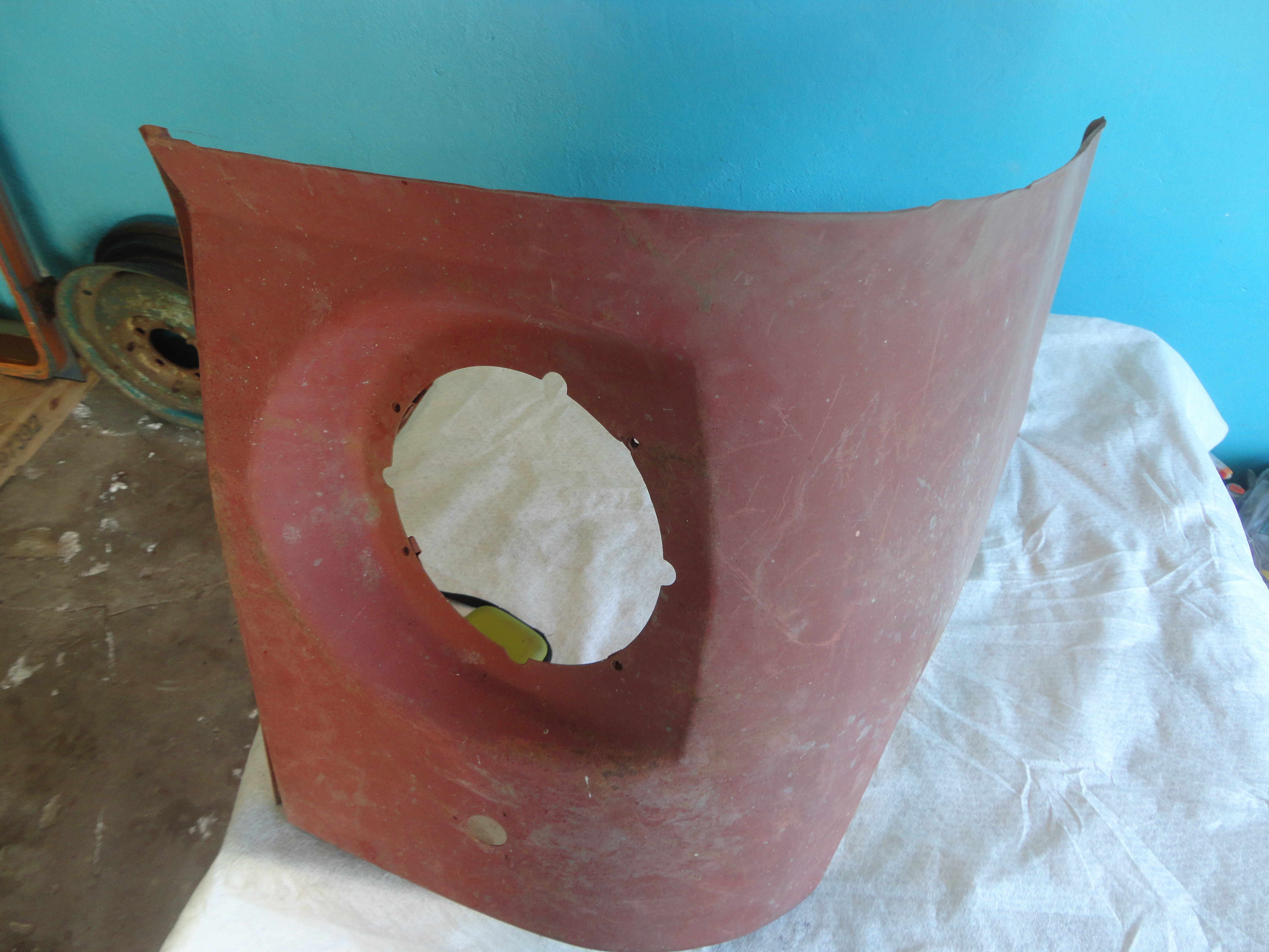

добрый день. господа подскажите где купить передние крылья, те которые часть 2, боковина с местом для крепления фар и поворотов.
Сообщение #19 Сусанин » 16.01.2020, 21:17
leha251, а вы из какой страны?
