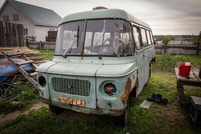

И так, наш пациент 1989 года рождения, родом из города Ныса. Знакомьтесь:
Вот она знакомьтесь. Обратите внимание на зазоры. Такое увидишь редко, особенно капот

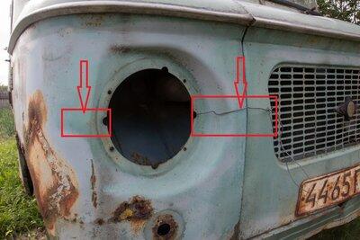

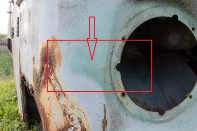

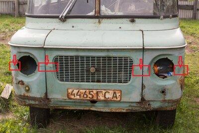

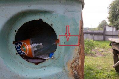

Первое что попалось в глаза (спасибо наблюдательности Ммиколы) по центру передней части через капот идет еле заметное ребро (как правило на капоте оно очень хорошо видно), а вот около фар увидели впервые.
справа от фары видно ребро
четко просматривается ребро по всему переду
справа ребро менее заметно
но все же оно есть
