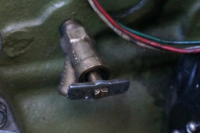

Сообщение #27 Валерий Остапенко » 22.03.2014, 16:32
вот два краника на Нисе и на Газике ( фото подписаны) тот что на нисе- удобней, повернул на 90 гр и все, можно и шорошкой почистить если что. на газике стоит другой его надо крутить, при сборке под рукой был только этот. оба из ближайшего магазина ( если с бучи в ирпень ехать через переезд справа заправка, слева что то типа авторынка, там магазин тракторных запчастей- кландайк для наших машин. очень много там купил полезного
Краник на Нисе
Краник на Газике ( с двигателем S21)
Сообщение #28 Alex57 » 22.03.2014, 19:59
У меня на Волге стоял один в один как на втором фото

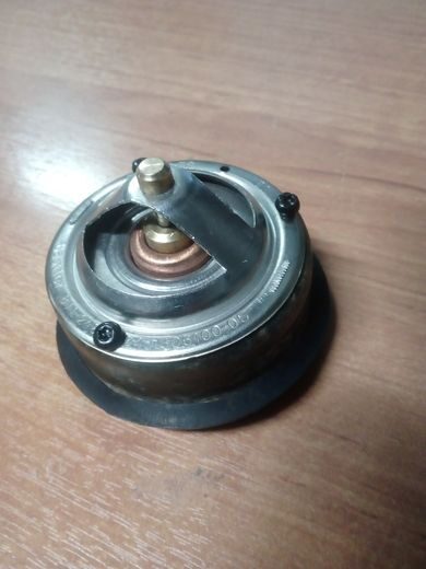

Сообщение #29 dm.i3 » 28.09.2017, 00:21
Перед зимним сезоном кому то может и пригодится. Вот как я поднял температуру двигателя.
Низ взял от термостата 70 градусов. А верх взял 87 градусов. Родной на такую температуру не найти. Движок у меня стоит 24 Д это 417. С помпой на головке двигателя и в одном корпусе с термостатом. В нём хитрая система охлаждения, поэтому оставлена щель для перепуска ОЖ. Для адекватного срабатывания термостата. В некоторых помпах есть специальное отверстие для этой цели. А я не знаю есть оно у меня или нет. Поэтому оставил щель. Да и мало ли в дороге придется купить помпу а в ней может не оказаться спец отверстия.
