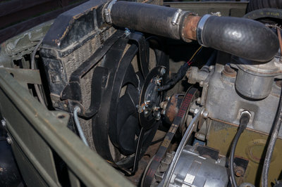

на свой газ с мотором S21 и радиатором тоже от Нисы поставил электровентилятор. причина- за сезон убил две крыльчатки и в итоге разрубил радиатор родной. под рукой был запасной нисовский его и поставил. он меньше родного. но стал. родной на двух опорах внизу этот на одной- но стал. в пот крышку радиарора пришлось поставить от камаза. я таких больших раньше не встречал. на ниссе когда то моей стояла от жигулей, а тут .. вентилятор какой то он кондиционера. маловат все таки, всего 300 мм в последствии оказалось что таки моловат в болоте. рамка на которую он стал от волги. доработки не большие, все с помощь. дрели и болгарки. на фото это не окончательный вариант. в итоге все сделал аккуратней и на болтовых соединениях. ибо рамка эта волговская разваливаться в местах сварки стала прям в руках. как будто они на клею ее собрали. причем плохом. датчик стоит в штатном волговском тройнике в нижнем патрубке ( на базаре нашел за пять минут). датчик включается на 86гр отключается на 82. как по мне - высоковато. говорят есть москвичевские датчики с более низкой температурой, но не нашел. в салоне тублер "автомат" "отключено" "включено принудительно" схема простая тублер реле датчик вентилятор. на дорогах проблем нет. в грязи- крыльчатка маленькая. заменю на большую. если б места поболе было- даже не думал бы поставил бы больше. но жиговские и волговские моторы вентиляторов не лезли. места мало но впереди ставить не стал- не по феншую.
Сообщение #36 Tarpanovod » 11.09.2014, 07:54

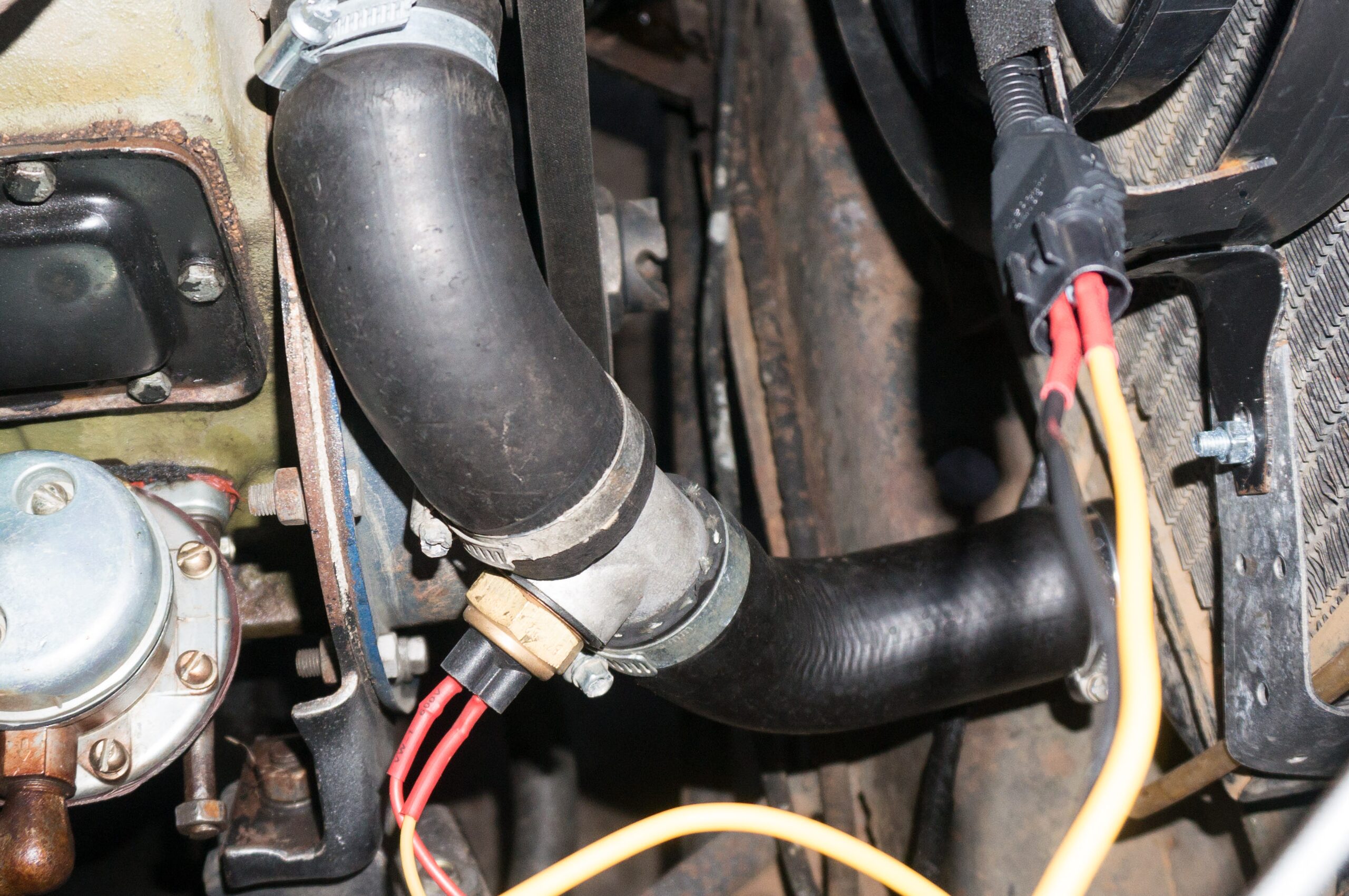

Валерий Остапенко писал(а):датчик включается на 86гр отключается на 82. как по мне - высоковато.
86 градусов -это на выходе из радиатора. А на входе будет больше 95. Я бы на вашем месте поставил датчик включения вентилятора на верхнем патрубке.
Это будет правильно -в связи с вашими запросами на температурный режим двигателя.
"В начале конвейерной сборки ГАЗ-3110 на завод ЗМЗ частенько обращались клиенты с дефектом «задиры поршней».
Одной из причин этой серьезной болезни оказалось как раз нарушение температурного режима — перегрев.
Причиной перегрева являлось неудачное место установки датчика включения электровентилятора, он был установлен в самой холодной точке радиатора, а если к тому же прозевать падение уровня жидкости в расширительном бачке, то возможны и воздушные пробки. В момент, когда охлаждающая жидкость из двигателя поступит в радиатор, пройдет через него и при температуре 92 градусов датчик включит электровентилятор, температура в самом двигателе и на входе в радиатор достигает 102-106 градусов! А это уже перегрев со всеми неблагоприятными последствиями"

Сообщение #37 Валерий Остапенко » 11.09.2014, 13:21
я согласен с вами. и изначально планировал поставить датчик как раз на входе в радиатор. но почему то у всех он стоит на входе в блок. то есть в самой холодной части. причем у всех машин которые используют электровентилятор. уазоводы тоже ставят ее на выходе из радиатора и таких машин много. вот устраню течь поддона ( надеюсь что поддона) и поставлю его вверху, на входе в радиатор. посмотрим что будет. подчекну в обычной езде температура редко поднимается выше 80 гр. но в болоте на пониженных передачах на ревущем моторе и почти без обдува до 95 поднялась пару раз. а сам вентилятор справляется плохо. он маловат
Сообщение #38 Tarpanovod » 11.09.2014, 14:18
При установке датчика в верхний патрубок ,можно поиграться с самими датчиками.
У вас сейчас стоит 87-82. Можно попробовать 92-87. Либо психануть и поставить 82-77 ,от Фиат Дукато.
