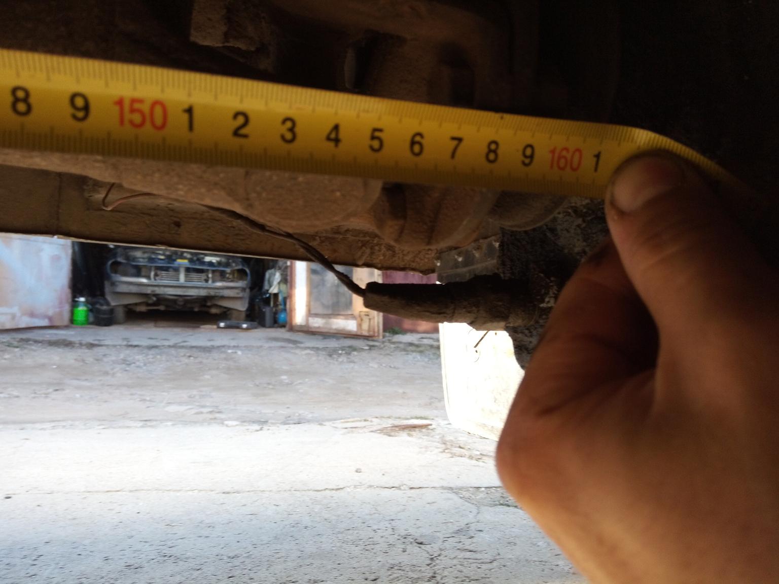

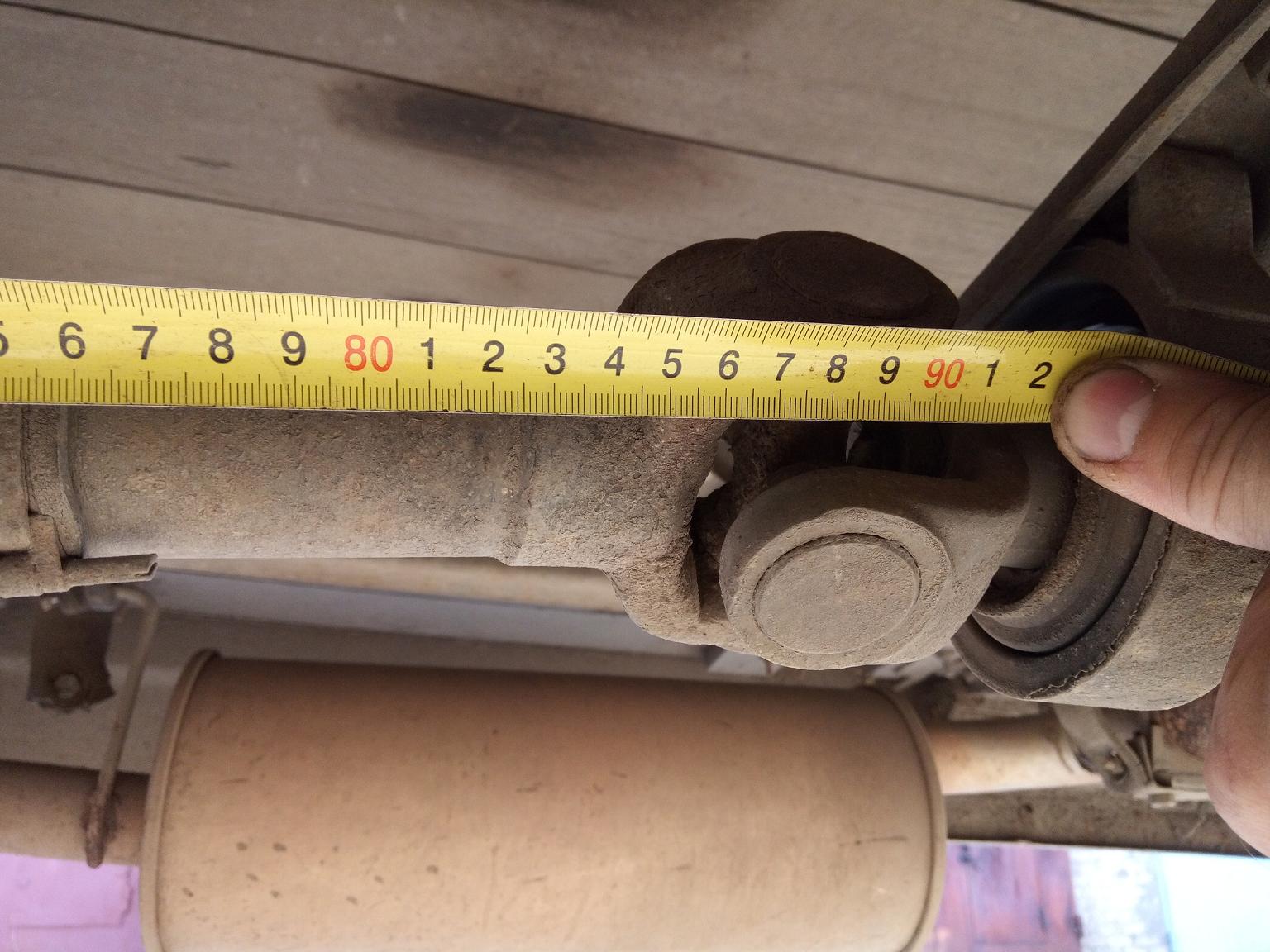

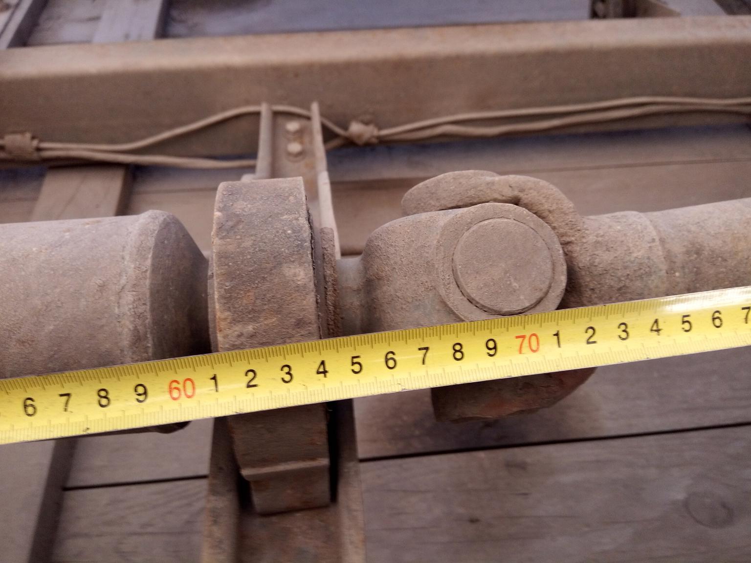

Сообщение #4 Alex57 » 17.10.2018, 21:55
Померил кардан, вот что получилось.
Передняя часть с подвесным подшипником 71,5см
Задняя часть кардана 90,5см. Она имеет шлицевую часть, поэтому длина может немного меняться.
Общая длина, от моста до кпп 158см

Сообщение #5 Сусанин » 17.10.2018, 22:52
Alex57 писал(а):Померил кардан, вот что получилось
огромное спасибо! :clap:
Один парень намерял мне такие размеры:
длинный кардан примерно 89,5-90 см,
короткий кардан примерно 71-72 см,
общая длина кардана в сборе 158-160 см.
Похоже что это таки родной! :clap:
