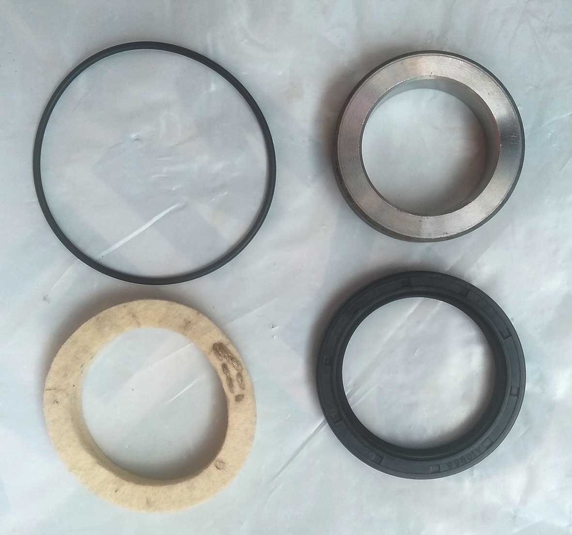

Ремкомплект (4 детали), цена 600 грн., в наличии 2 шт.: поз. 25 кольцо крепежное подшипника полуоси; поз. 28 кольцо уплотнительное подшипника полуоси; поз. 29 кольцо уплотнительное А52х68х8 (сальник); поз.40 кольцо войлочное.

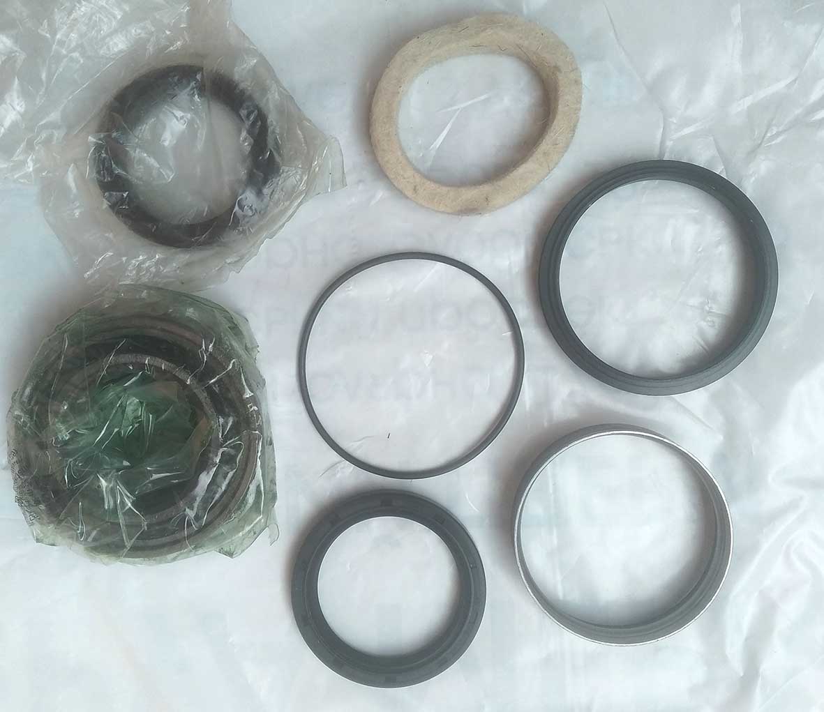

Ремкомплект (7 деталей), цена 2450 грн., в наличии 1 шт.: поз. 25 кольцо крепежное подшипника полуоси; поз. 26 подшипник полуоси в сборе; поз.27 кольцо прижитное подшипника полуоси; поз. 28 кольцо уплотнительное подшипника полуоси; поз. 29 кольцо уплотнительное А52х68х8 (сальник); поз. 39 втулка фиксирующая подшипника; поз.40 кольцо войлочное.
