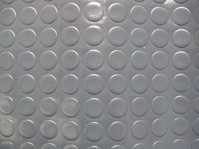

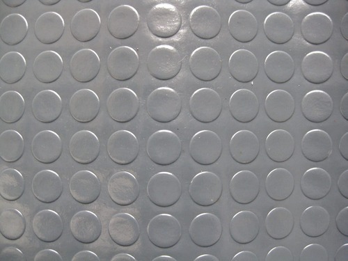

когда гулял по строй-супермаркету в Болгарии повстречал такое вот покрытие:
Называется "покрытие промышленное". Но оно не как автолин, а чуток жёсче, почти как линолеум... Хотя цвета на выбор разные - и красные и желтые, синие, черные, серые... Рулон лежал именно серого. В твердой валюте стоимость ~5,5 USD/м2 (~4 Euro/м2).
У нас такого нигде не встречал...

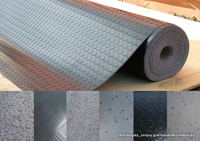

http://baraholka.onliner.by/viewtopic.php?t=6329941
У нас есть в продаже на фирме по переоборудованию автобусов, различные варианты. :smile:

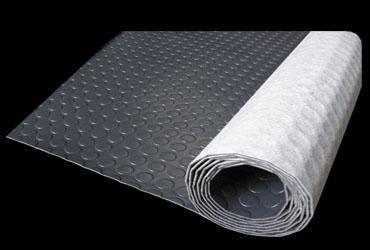

Самым подходящим покрытием для наших пассажирских микроавтобусов является автолин.
Да по цене он дороговат, но зато смотрится и служит. Ммиккола себе в Нысу вот такой ложил

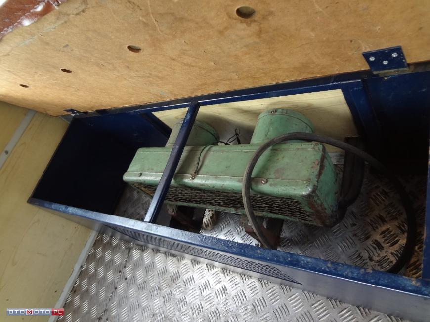

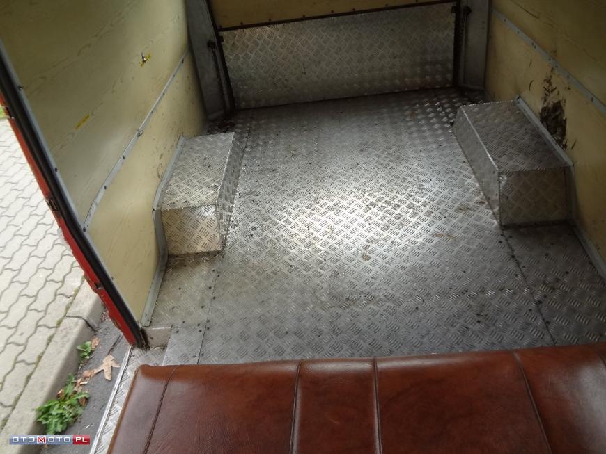

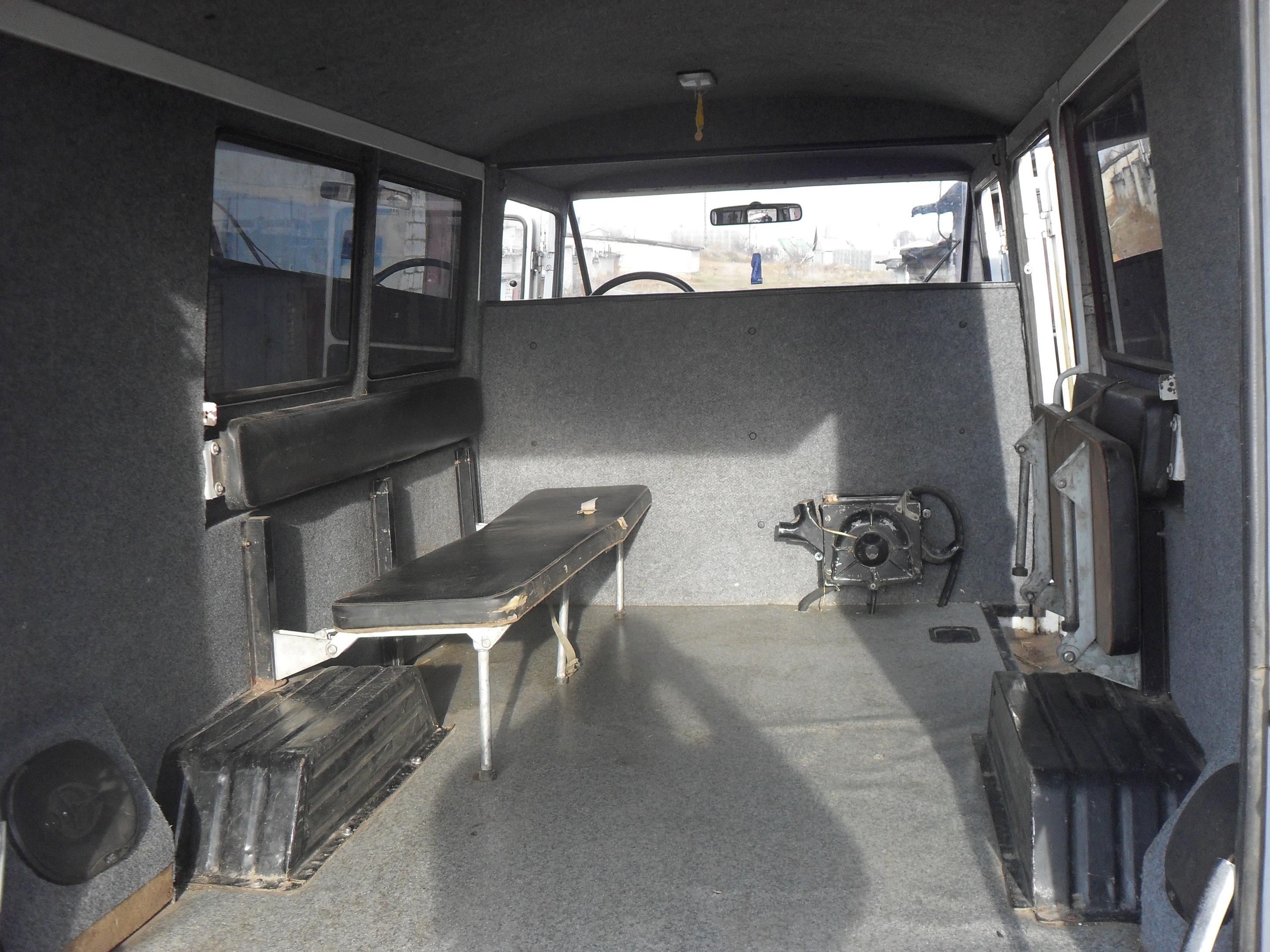

вариант напольного покрытия из алюминиевого рифленного листа, реализованного в Жуке фургоне:
Сообщение #8 Alex57 » 18.01.2015, 22:06
С такой печкой,это не Жук,а инкубатор для цыплят на колесах :biggrin: ,а если без шуток,то пол такого типа часто используют для перевозки рыбных морепродуктов,что бы полы от соли не гнили.
Сообщение #9 Сусанин » 19.01.2015, 10:06
Alex57, этот был "пожарником", так что химии тоже всякой мог повидать... ))))
