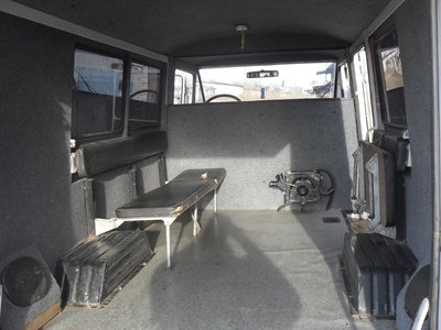

Хочу поделиться своим решением данного вопроса.Мой микроавтобус используется в основном в хозяйственно-бытовых нуждах,поэтому я пошел по самому простому пути,и думаю более дешевому-постелил линолеум.На мой взгляд у этого материала есть и плюсы и минусы.К плюсам можно отнести:
1)Доступность.
2)Эстетическая часть.Сейчас на рынке представлено очень много разнообразных расцветок и каждый может выбрать себе что-то по душе.
3)Простота ухода.Линолеум легко мыть,подметать,чистить и прочее
К минусам,я считаю относятся:
1)Очень слабая износостойкость.Его можно легко повредить при погрузке различных грузов.У меня например он в первый раз порвался при загрузке обрезной доски.
2)Малая долговечность.Линолеум,особенно после нескольких лет эксплуатации в различных температурных условиях усыхает и трескается.
3)Линолеум ни в коем случае нельзя стелить на металл.Если в машине железный пол,то обязательно должна быть деревянная прослойка из фанеры или дсп,чтобы пол дышал,иначе днище очень быстро сгниет.
Лично меня,взвесив все за и против,линолеум вполне устраивает.Машина используется не очень часто и такого типа покрытия мне уже хватило на 5 лет эксплуатации.Для более интенсивной эксплуатации грузового или грузопассажирского варианта машины,лучше подходит материал автолин,он дороже линолеума,но у него больше долговечность и стойкость к истиранию.Для пассажирского варианта автомобиля мне кажется больше подходит ковролин,постеленный на дсп.Дсп добавит тепло и шумоизоляции,а ковролин придаст больше уюта в машине.
Мой вариант устройства напольного покрытия
