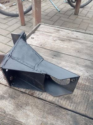

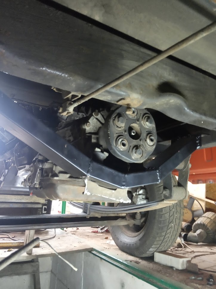

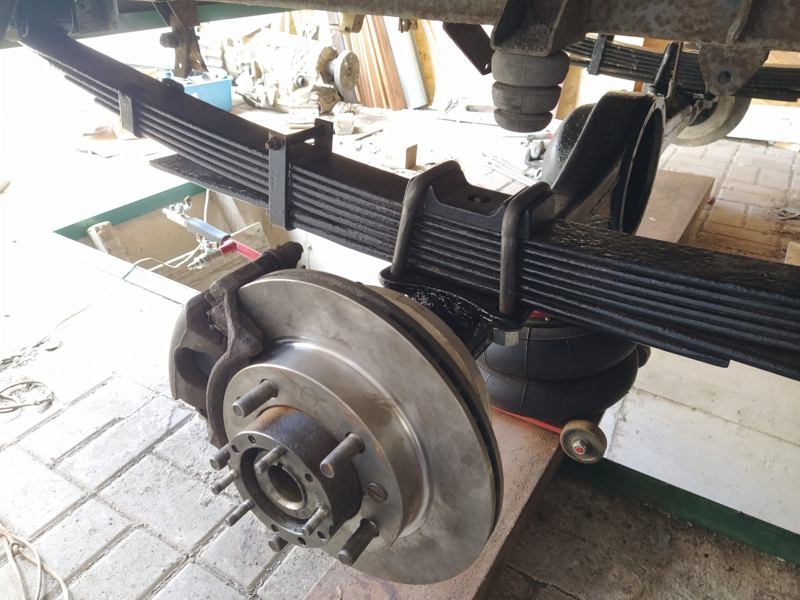

Сообщение #83 vagprofi » 10.05.2020, 17:22

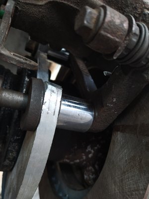

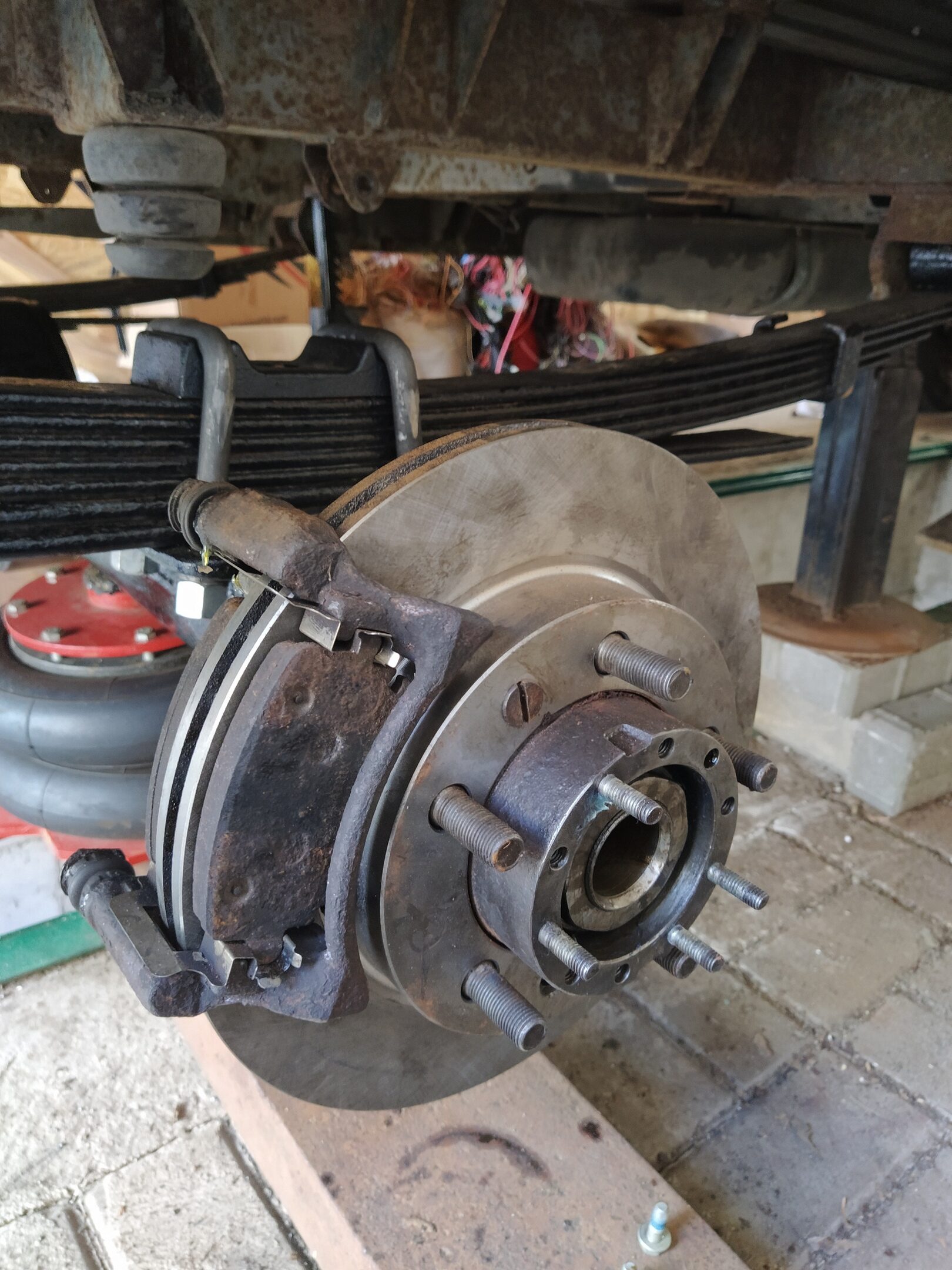

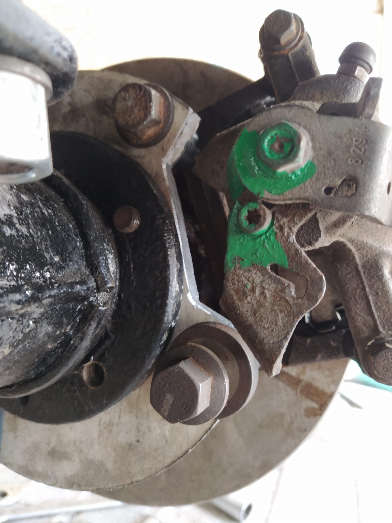

Итак, время не стоит на месте... Что сделано на сегодня: Установлен мост на место, срезаны и приварены по новому месту площадки рессорные, изготовлены пластины для крепления суппортов от Фольксваген Т-5. Почему именно от Т-5? Все очень просто, машина популярная, запчастей навалом, недорого.
Тормоза на т-5 вентилируемые, что актуально для тормозных дисков от УАЗа, совпадает размер диска на УАЗе и Т-5, суппорт не задевает за диск.
Колодки кстати ставлю от Рено Дастер передние, они меньше по ширине, но полностью ставятся в суппорт, т.к. диск у УАЗа (рабочая поверхность) чуть уже, чем у Т-5. Пластины делал из авиационного алюминия толщиной 15 мм. Токарный станок и болгарка помогают делать все аккуратно и надежно. В общем на фото все видно. Ну и расточил родные колесные диски (центральное отверстие) под ступицу Соболя, естественно диски покрасил.
Сообщения: 3143
Сообщение #84 Сусанин » 10.05.2020, 21:24
vagprofi,
Монументально! :clap:
Насколько пришлось растачивать диски? Чем растачивал?
Разве супорта не должны перед диском ставиться по ходу движения, а не после него? Или на задней оси так всегда?
Сообщения: 1570
Сообщение #85 vagprofi » 10.05.2020, 21:36
Сусанин писал(а):Насколько пришлось растачивать диски? Чем растачивал?
Диски расточил на токарном до 108 мм, суппорта на Т-5 стоят именно так, да и не только на нем

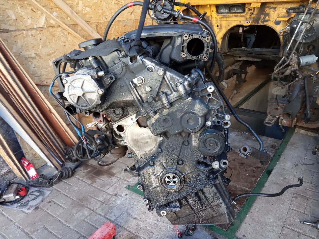

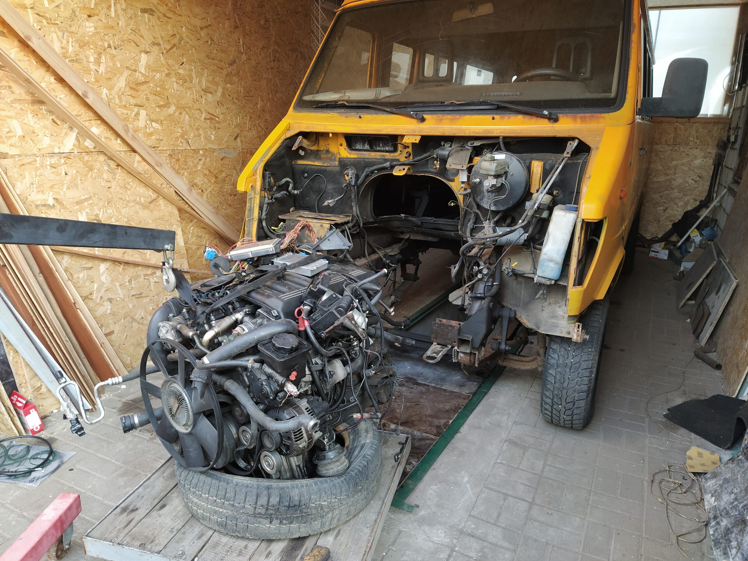

Сообщение #86 vagprofi » 13.05.2020, 20:03
Закончив пока с задним мостом, решили развернуть машину в гараже и прикинуть все-таки мотор в подкапотное пространство. Ну и вроде бы он туда помещается. Пока еще не до конца его туда запихали, гусь упирается в кузов и не дает закатить его дальше. Есть мысли перенести фильтр воздушный с мотора ближе к крылу, тогда будет еще свободнее. Ну и пару весенних фоток Люблина на фоне цветущей вишни, с красивыми задними колесными дисками.

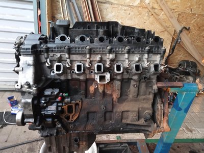

Сообщение #89 vagprofi » 17.05.2020, 20:39

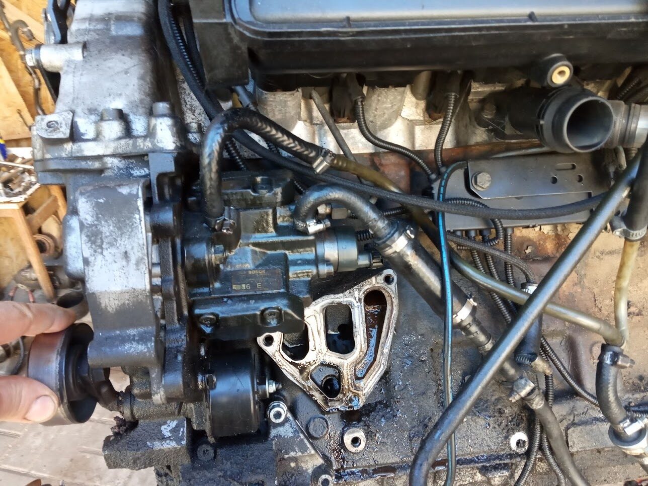

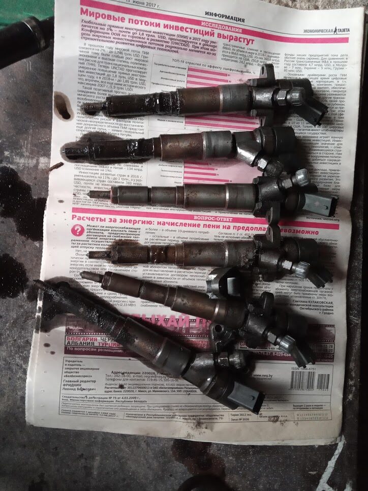

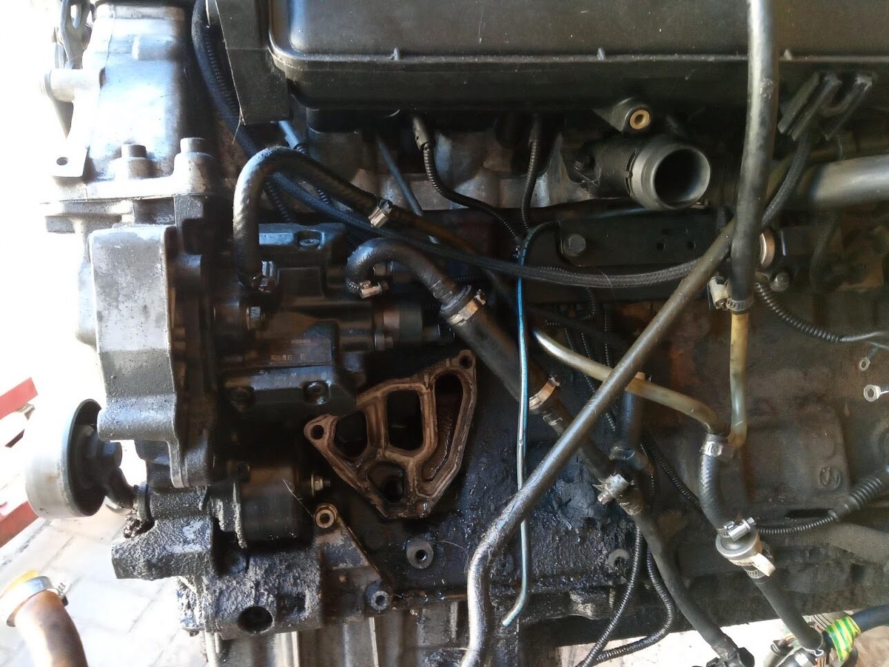

Разобрал мотор БМВ-шный, не знаю какой у него был пробег, но состояние на 4-ку. Износ цилиндров небольшой, меняю все сальники и прокладки, притираю клапана, меняю цепи и крашу блок))

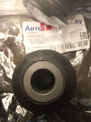

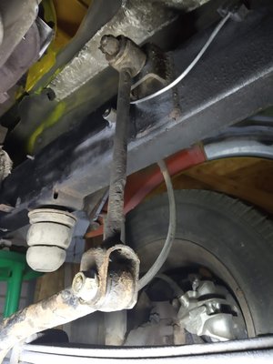

Сообщение #91 vagprofi » 24.10.2020, 17:45
Ну что на данный момент сделано. Мотор с АКПП запихал на место, несколько дней протрахался с кронштейнами подушек, вроде получилось. Пересыпал передний стабилизатор, подобрал максимально похожие втулки, сейчас все плотнячком. Поставил стекла на место, врезал люк. Продолжаю дальше...
