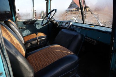

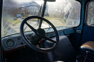

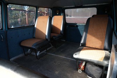

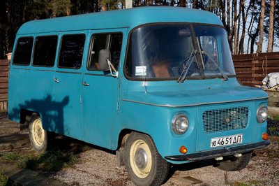

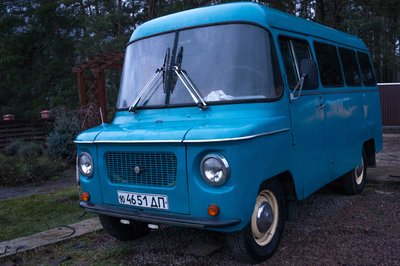

ну да ладно фото
Nysa 522
Nysa 522
Nysa 522
Nysa 522
Nysa 522

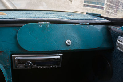

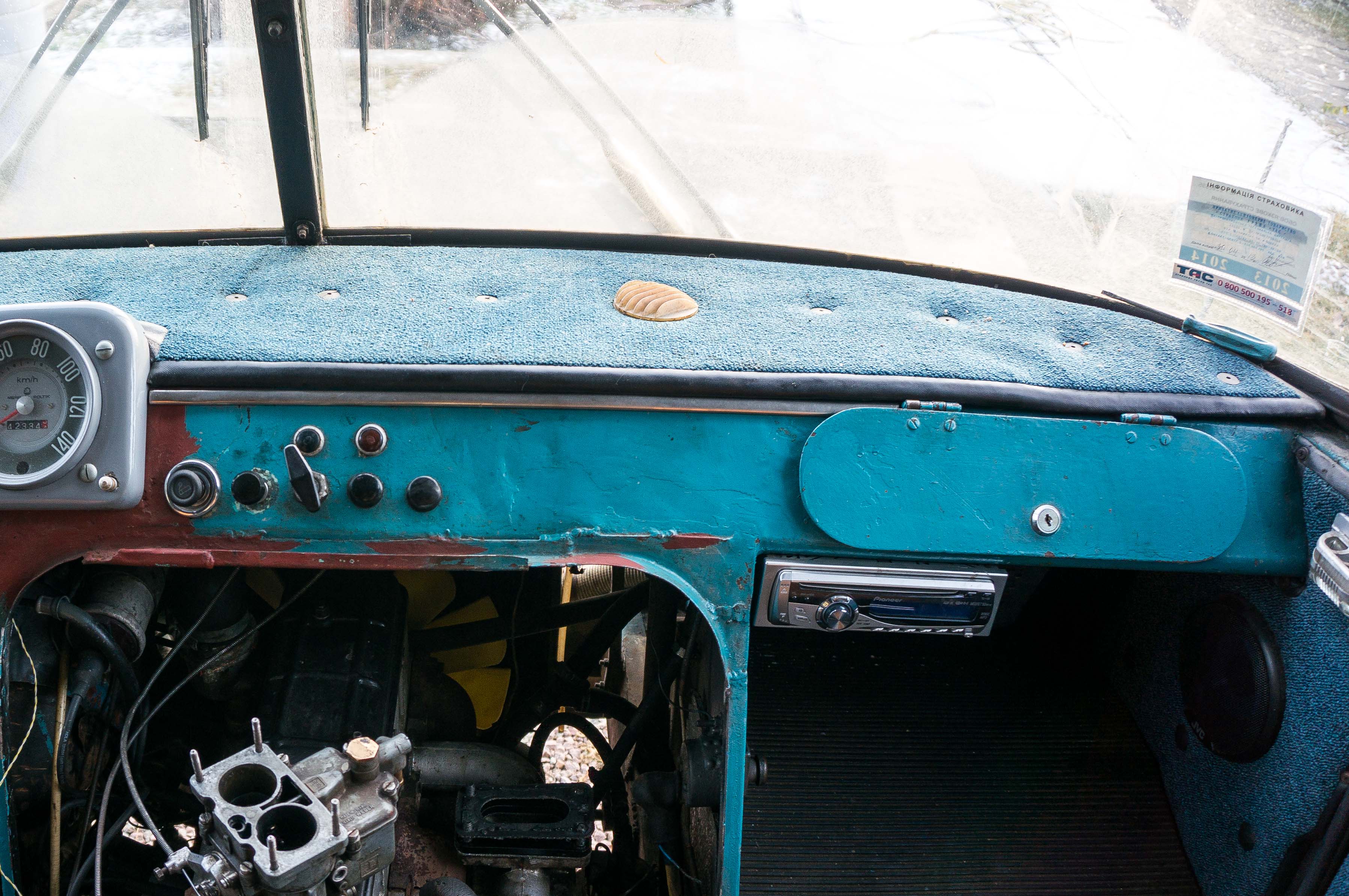

внутри панель все же надо подправить. выровнять правильно, а не как попалао) подшпаклевать, покрасить... или затянуть все в кожу ( эта мысль мне нравиться больше всего, даже почитал как вроде как не сложно)
nysa522 пвнель
nysa 522 панель
Nysa 522 крышка бардачка
