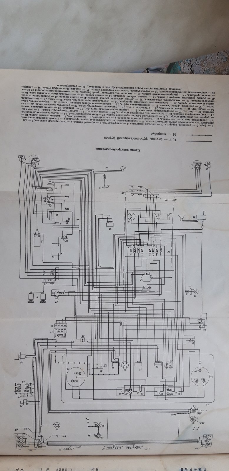

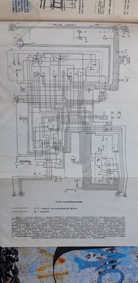

Сообщение #7 Сусанин » 23.01.2021, 14:16
из инструкции по обслуживанию NYSA-521 за конец 70-х годов есть такая схема:
