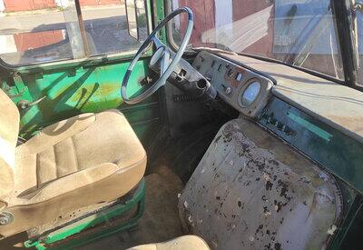

Вашему вниманию Ныса для венгерского рынка:
- Сдвижные форточки в боковинах (одна на месте, вторая в багажнике)
- Дырки от длинных люксовых молдингов (остатки молдингов держат линолеум в салоне :cry: )
- Здоровенные поворотники спереди
- Таблички на венгерском с призывом не отвлекать водителя во время движения и что число пассажирских мест не более 9.
- Какая-то релюшка под рулем тоже Мейд ин Угоршчына.
- Карбюратор Вебер, коробка 4-ступка
Машинка подуставшая, но как мне кажется живая. У предыдущего владельца узнал, что сначала её держал в гараже какой-то дедушка, потом выкупил охотник и использовал для езды по чашобам и пердям. Видимо он и переварил весь низ кузова, а заодно выкинул все обивки и потолок. Даже обивку крышки двигателя зачем-то содрал. Но, к счастью, родной щиток приборов цел и невредим. Вообще машина по салону очень некомплектная, но быстро реанимируемая. Да и у меня в планах стремления к оригиналу в этом и не было.

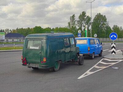

Притащить микроавтобус из Бреста в Минск - это, знаете, недешево. Эвакуаторщики устроили хитпарпад цен и требовали от 150 до 400 долларов! К счастью мир не без добрых энтузиастов и на мой клич в Инстаграм отозвался Владимир на своем Ford Transit. Потом почти месяц я ждал, когда у него получится, и вот 14 мая мы арендовали жесткую сцепку и погнали в Брест! Я чертовски нервничал, взял с собой даже два запасных колеса от Рафика. в Нысе заранее подвящал всё что болталось, задраил люки, уложил запчасти в багажнике. К счастью всё прошло без приключений, лишь километров 50 грелось заднее левое колесо, но потом разработалось).
По пути нас обогнал и остановил мужик, заявив что в его деревне рядом стоит такая же машина у соседки. Взял его номер, если буду ехать в ту сторону как-нибудь загляну)

Chasopis писал(а):Она такого же года как отцовская - 1980,
низкая панель, руль старого образца :clap: - очень раритеная вещь!

Сидения современные! Большие передние повороты - это же как раз в эпоху того времени! :clap:
А где передний бампер? Ей очень его не хватает! :pray:

По приезду первым делом решил отмыть её. Выгреб неплохую кучу земли из водостоков. После этого выкинул все самодельные обивки деверей, крышки капота и панели приборов. С ними двери закрывались только в первое положение - без них вровень с кузовом. Причем обивки сделали из ДВП, поролона и какой-то стремной серой клеенки. Само собой от сырости всё это превратилось в мусор (видно на фото на панели приборов). После этого стал разгребать, что же лежало в салоне помимо двигателя, коробки, кардана А там была запасная правая передняя дверь без колхозов, но гнилая снизу, пакетик с родными светильниками салона и прокладками поддона и передней крышки и запасная крышка трамблёра. А также новенький девственно загрунтованный задний мост! Могу сказать, что задний мост Нюськи чертовски тяжелый и в одиночку его таскать было гораздо тяжелее, чем аналогичный от ГАЗ-2410 :biggrin:
