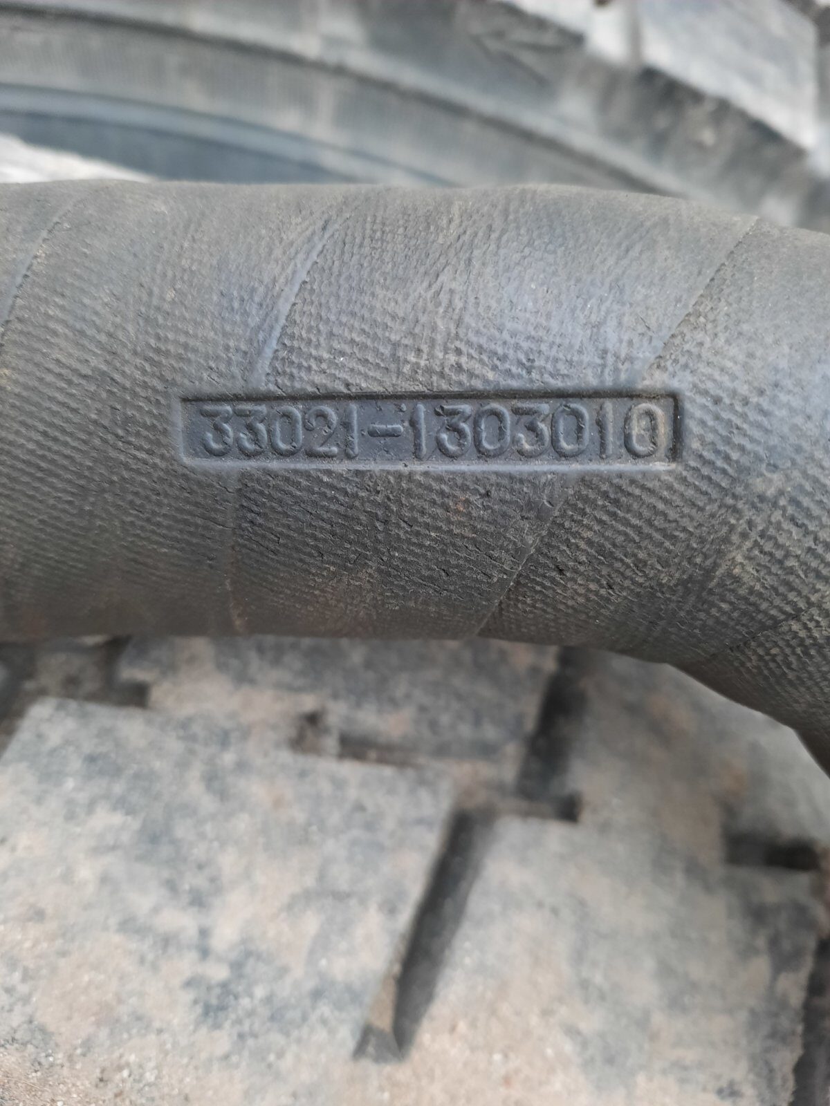

Доброго вечора .
патрубки на родной двигатель ?)от чего можно использовать или додходят дякую
хочу поменять все
Сообщение #2 Сусанин » 22.02.2023, 19:51
тонкие к печкам - стандартные на метраж в автомагазине. Вопрос только в верхней люльке и нижней S-ке.
Нижний может подойти от Газели:
Сообщение #3 piatroc » 23.02.2023, 16:06
Верхний не имеет аналогов,только если переделать поворот на прямой шланг.
Сообщение #4 Сусанин » 23.02.2023, 21:18
piatroc писал(а):если переделать поворот на прямой шланг.
или лепить из нескольких кусков через трубу с хомутами

Сообщение #6 Chasopis » 27.02.2023, 09:32
Ходил на польский Allegro, там этого добра много новодельного, и нижние и верхние, и стоит немного. Но это если есть кто может там заказать и переслать
