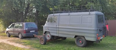

Начало моей истрии владения этой машиной проста как до слёз: захотел, увидел, купил. :smoke:
Но это только на первый взгляд. На самом деле очень долго искал другой бус. Хотел Форд Транзит Мк2 (Бегемот). Шерстил доски объявлений, листал профильные форумы, но всё никак не попадалось то что нужно. Даже находил зимой Тарпан-233 и даже решился его купить, но сначала продавец был не доступен, потом я занят и в итоге Тарпан был продан. Правда через пару месяцев он всплыл в продаже, но уже в ТРИ раза дороже!
А с приходом весны 2023 и неадекватным ростом цен на автомобили, понял что активность поисковую нужно переводить в фоновый режим. И тут попалось на глаза объявление о продаже этого Жука. Цена правда немного кусалась. После созвона с хозяином оказалось что мы немного знакомы ещё по Вартбургам. Вообщем поговорили мы немного, он прислал доп.фотографии состояния и я решился.
И так, будьте любезны, встречайте нас.
Состояние кузова визуально неплохое. Сварки было немного. Крашен валиком, но аккуратно. Как по сравнению с теми Жуками что я видел на дорогах по области, у моего состояние так прямо отличное.
Рама практически без ржавчины. Мотор, со слов прежнего хозяина, ремонтировался: менялись два поршня, развалились перегородки между колец. Поршня заменили на новые, родные. Патрубки СОЖ нужно менять, все в трещинах. Тормозные цилиндры и колодки новые "по кругу". Проводка в плохом состоянии. Но тут проблем нет т.к. я сам электрик. Сидень под замену. Руль тоже (на фото не видно, но он весь трещинами пошёл). Остальное будет понятно в процессе восстановления.
Прежний хозяин православный священник, очень интересный человек. Увлекается немецкой культурой и занимается реконструкцией подобной техники. Из этого буса хотел сделать кемпер, но за три года так времени и не нашел. Так что на машине не просто "ездили по воскресенья в церковь", а она стояла на заднем дворе церкви.
Что с Жуком будет дальше ещё не знаю. Пока поставлю на нормальный ход, а дальше будет видно.

Посмотрел фотографии - увидел газовое оборудование. Оно в рабочем состоянии?
Пола нет - что в перспективе там будет?
И вообще - какие планы на использование автомобиля?
Верхний багажник и лестница сзади выглядит монумантально! :clap:
Какой год выпуска авто?
И вообще - почему "железный капут" ? :biggrin:

Работоспособность ГБО неизвестна. Но на первый взгляд всё в комплекте и визуально в отличном состоянии. Предыдущий владелец машину за три года ни разу не заводил. Поэтому нужно проверять.
Пол будет штатный т.е. деревянный, ну или в крайнем случае OSB.
В перспективе использовать его по прямому назначению: сугубо как утилитарный автомобиль. в Семье две машины уже есть: VW Polo Mk3 и Renault Espace II. Хотя супруга уже смотрит с прищуром на Жука. Так что всё возможно будет кемпер.
Выпуск 1988г. По крайней мере по документам так.
Железный капут... Ну я когда влез в кузов ветром дверь захлопнуло и такой звон стоял как от попадания болванки в танк. :insane: Сразу же в памяти всплыл древний юмористический журнал "Каламбур" и один из его сюжетов про немецкий танк и его экипаж ! :biggrin:

Так автомобиль заводится и едет? Или тащили его буксиром или эвакуатором?

Не заводится. Проводка распотрашенная.
Тянул на подкате.

Aurora2018 писал(а):Тянул на подкате.
прикольно. и далеко пришлось тянуть? как вообще в дороге эта конструкция себе ведет?

В принципе, если тягач способен тянуть и весил на меньше прицепа с грузом, то спокойно 60-70км\ч можно ехать. Я ехал около 60кмч, ну у меня ещё и в салоне минивэна было под 300кг запчастей. Плюс дорога была так себе. Но по большому вполне нормальная конструкция. Главное хорошо закрепить Жука на лафете. Я притягивал за рычаги, хотя положено за колёса. Проехал около 90км с такой сцепкой.
