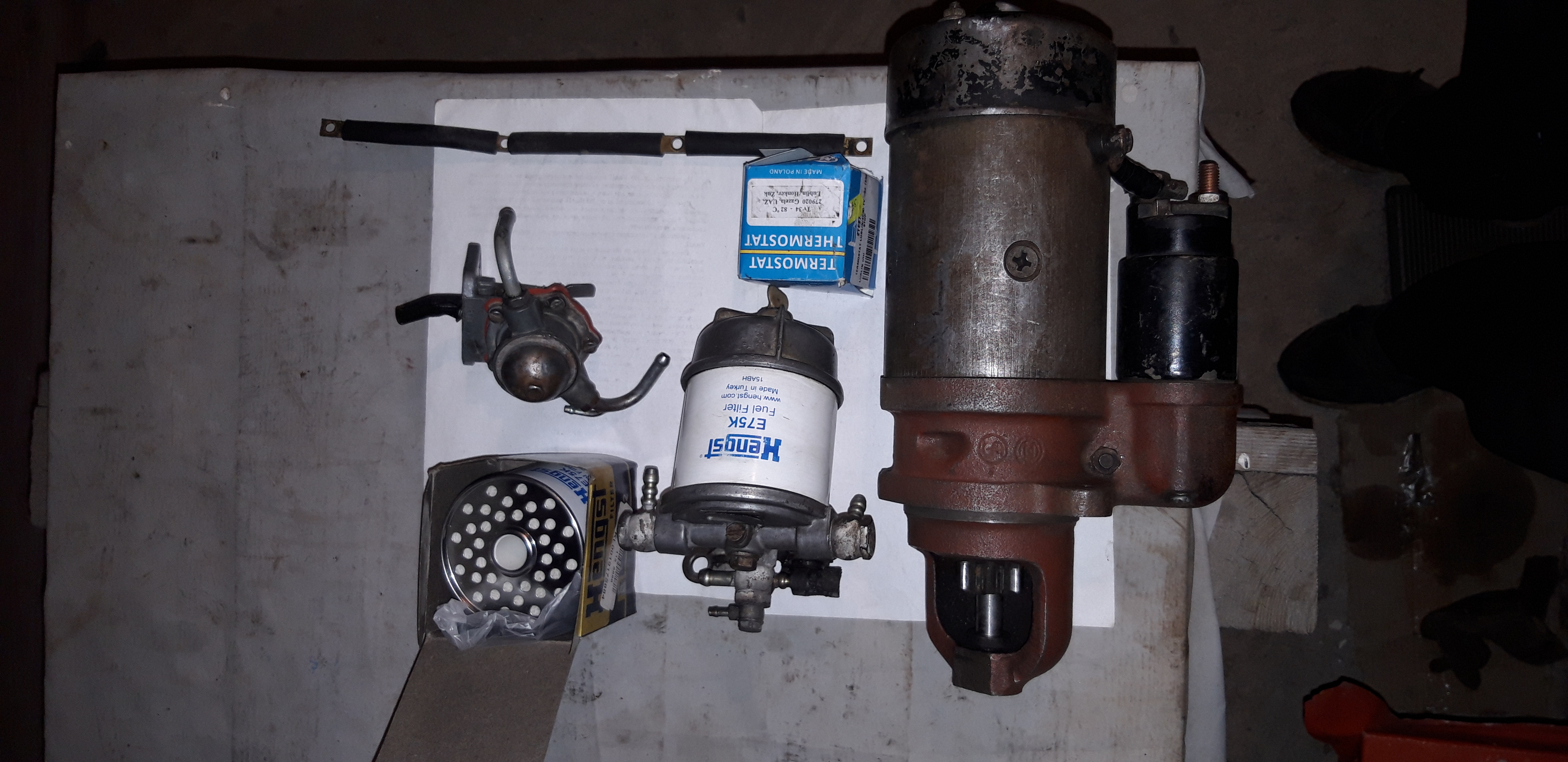

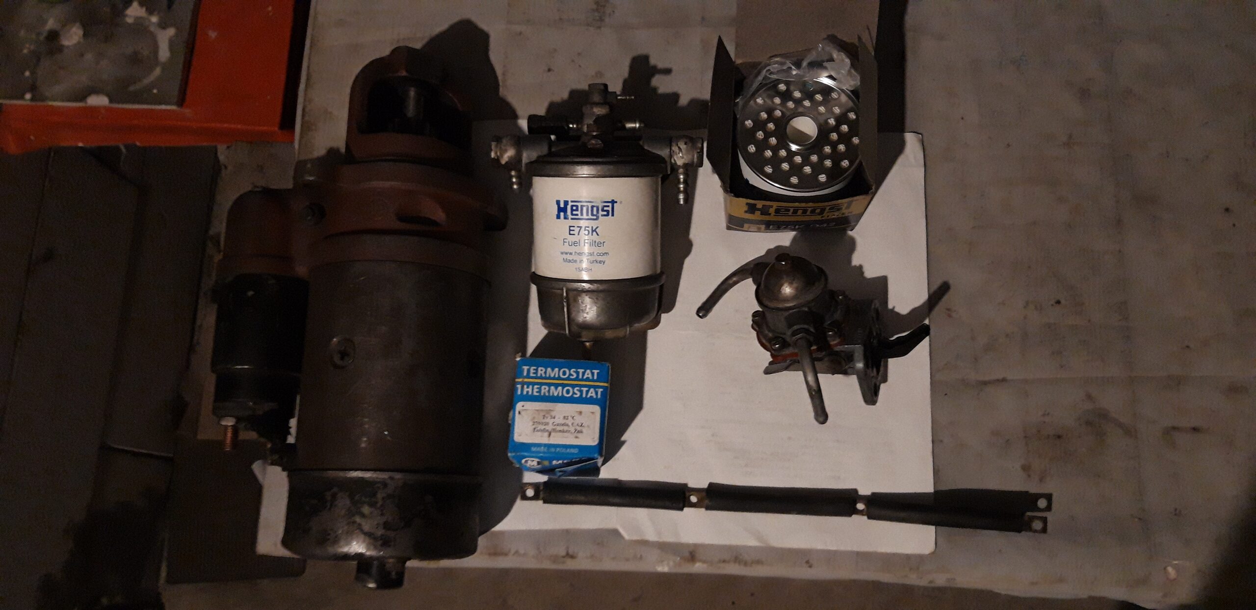

Приехали из нескольких мест некоторые запчасти и комплектующие двигателя Андория:
-стартер 2000 грн (50 $)
-насос подкачки 600 грн (15 $)
-корпус и фильтр топлива (+ новый фильтрующий элемент) 400 грн(10 $)
-термостат 350 грн (9 S)
-планка распределительная свечей накала 100 грн(2,5 $)

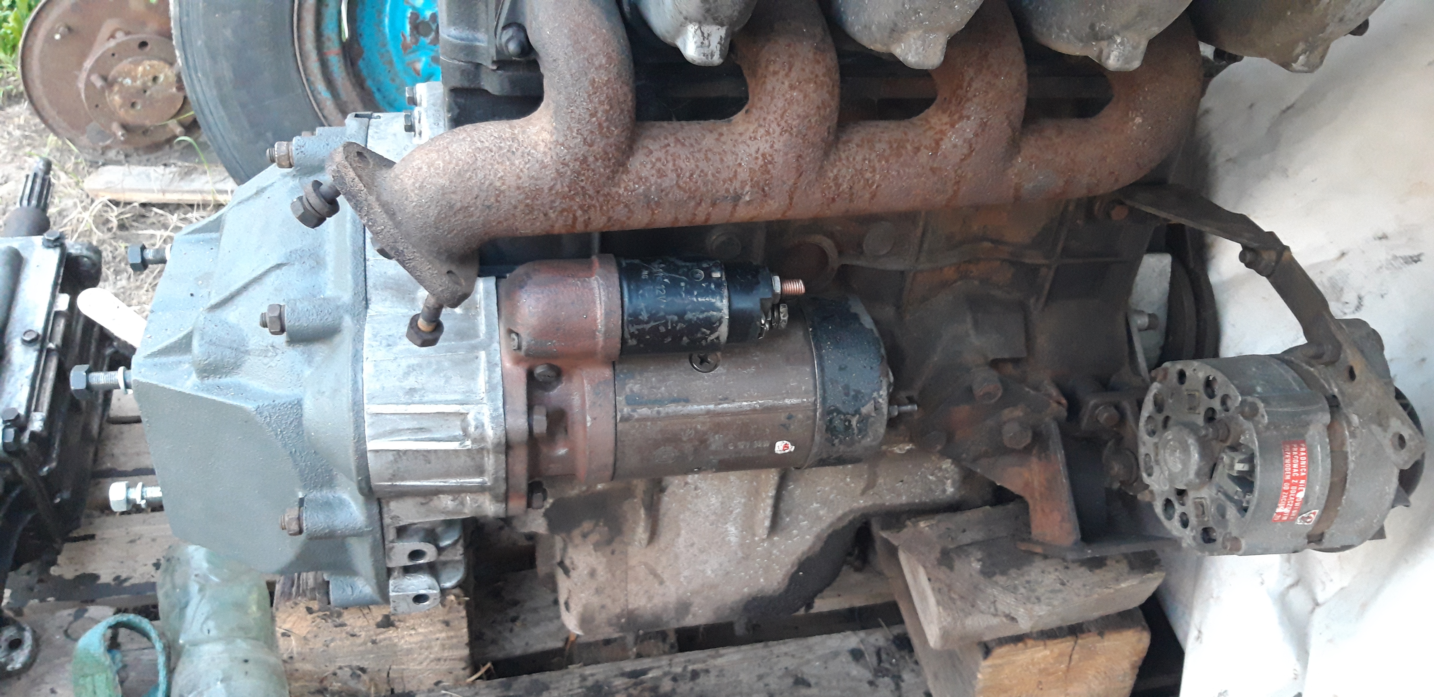

Установил стартер на двигатель. Перед этим проверил его работоспособность от аккума.

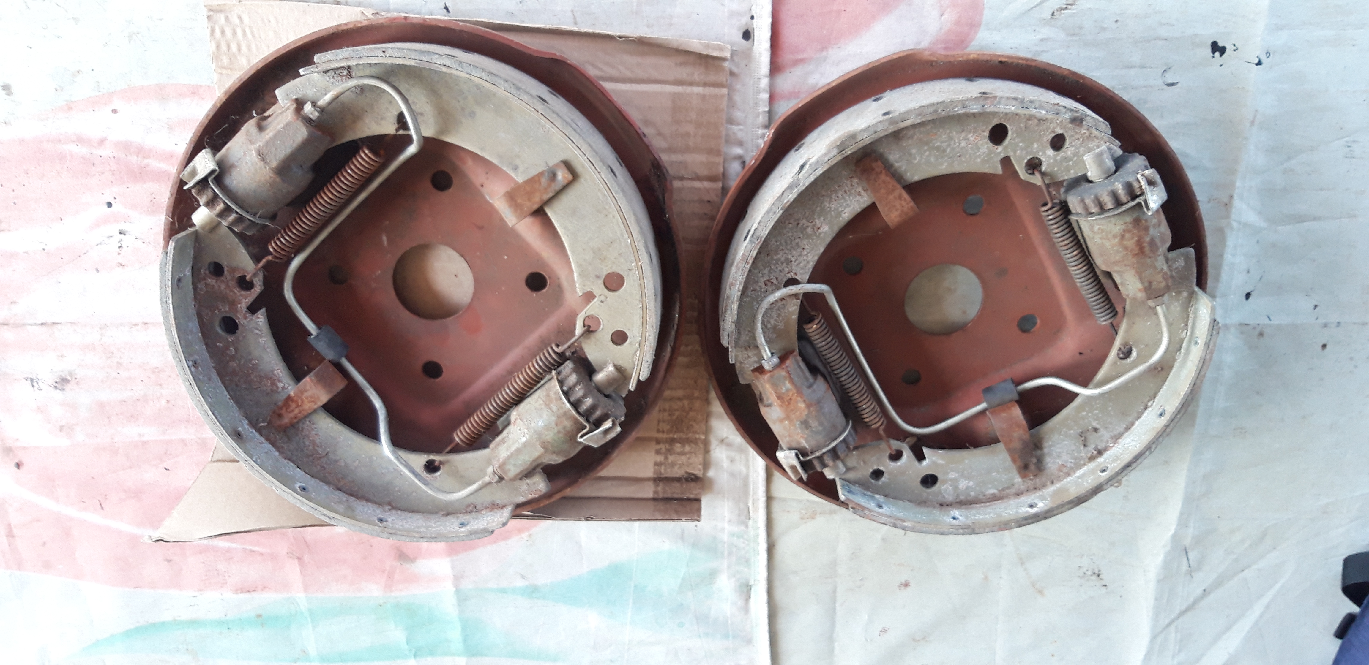

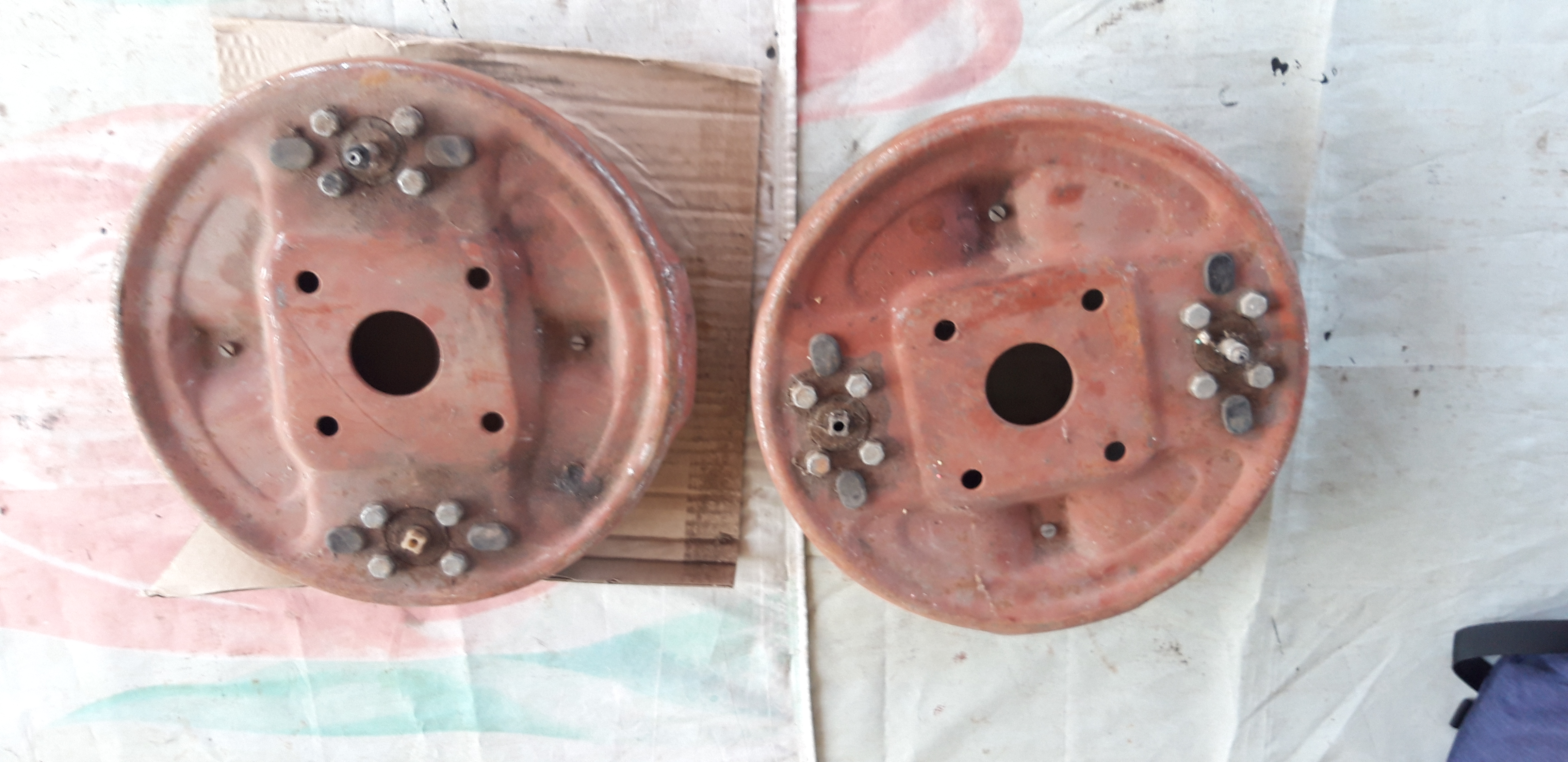

"случайно" бьістро и недорого прикупил оригинальньіе передние опорньіе диски со всей внутрянкой:
