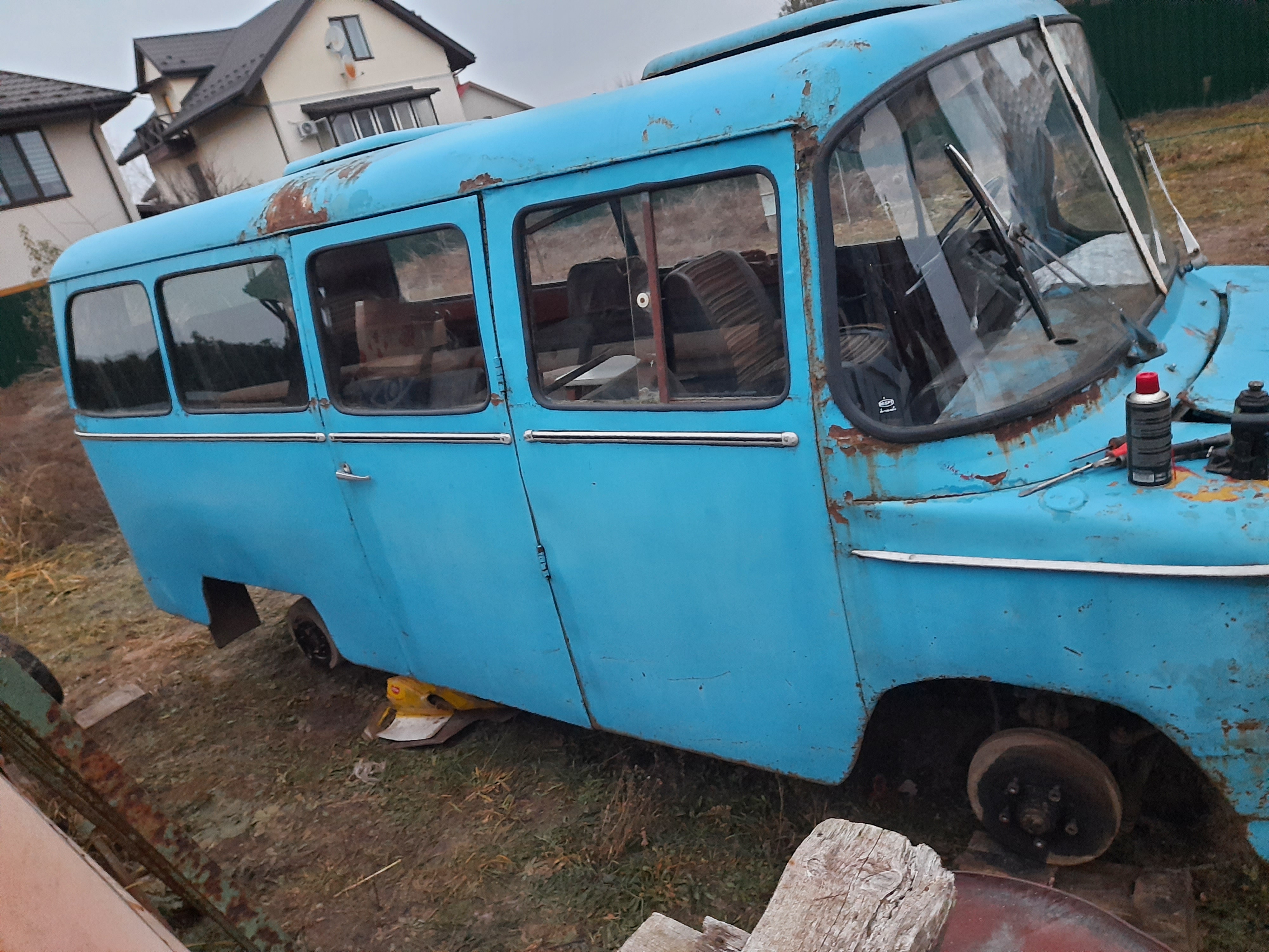

Кто забыл или не знал - передний бампер на 521й состоит из нескольких частей:
Ну и снятые задние клыки и передние повороты:
Сообщение #23 piatroc » 26.11.2024, 12:02
Передний бампер-это вообще чудо инженерной мысли!!!
Сообщение #24 Сусанин » 26.11.2024, 14:53
Как переставить тяги дворников, чтобы они стояли в центре лобового стекла, а не по сторонам как на этой Нысе?
С нами: 6 лет 1 месяц
Сообщение #25 Chasopis » 27.11.2024, 13:21
Ага, значит люки тоже кардинально отличаются от 522...
Сообщение #26 Сусанин » 27.11.2024, 18:50
Chasopis писал(а):значит люки тоже кардинально отличаются от 522...
да. тут большие! как в полноценном автобусе! Если снять или откинуть - то можно харю на ветер вьісовьівать! ))

Залез в приборку, поменять стекла на блоках указателей, - были потресканы... в итоге разобрал всю панель)))
За приборкой тупо щель (дыра) в подкапотное пространство :eek:
Чем её заделать для утепления? Минеральной ватой из строймага?
П.С. Зацените оригинальный ярко вишневый цвет, в который была первоначально покрашена эта машина! :think:
