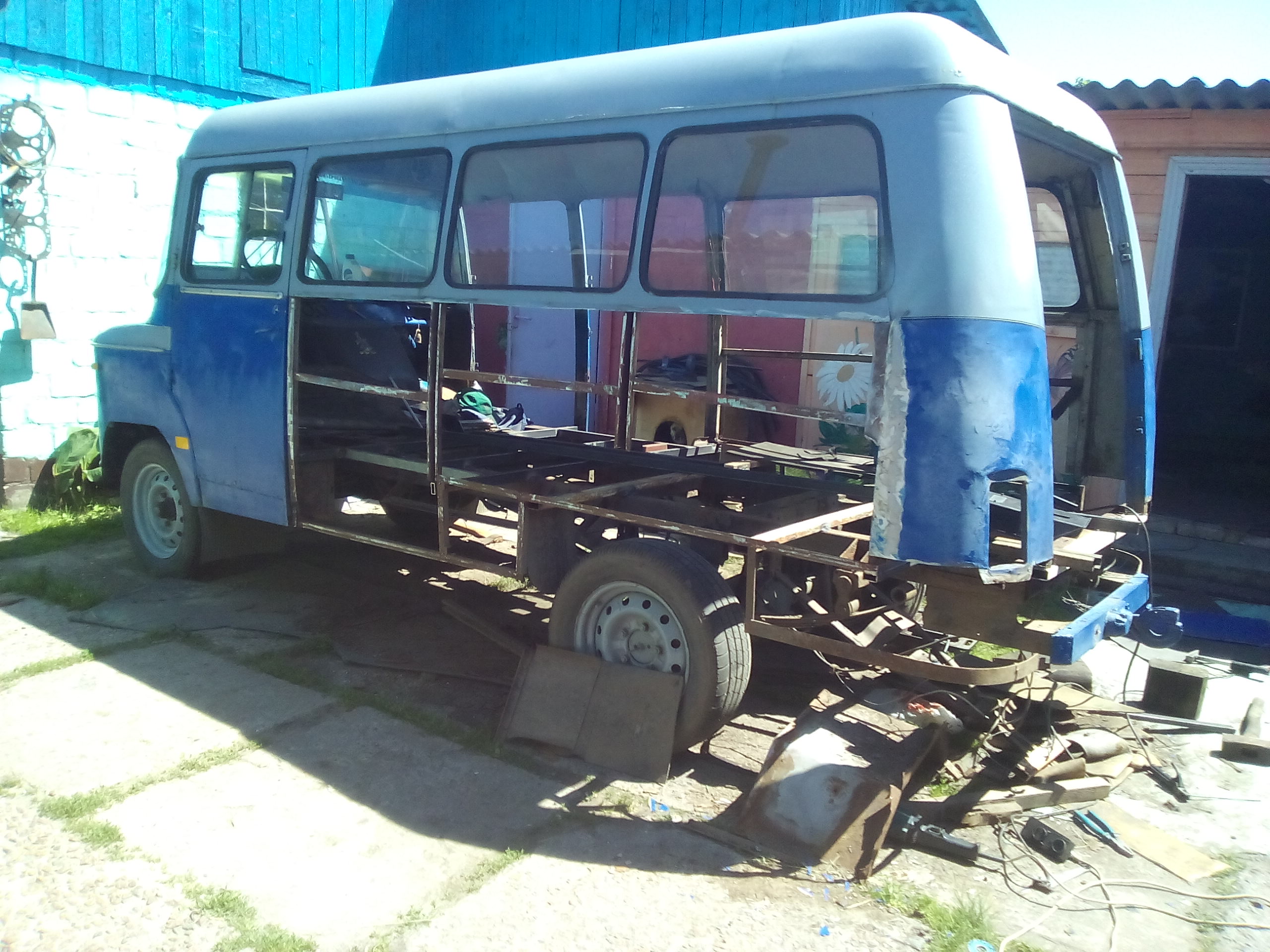

Сообщение #13 sanek. 522 » 02.03.2025, 15:55
Не однократно проводились сварочные работы с машиной все время хотелось сделать лучше. А вот покрасочных работ не счесть сколько их было сделано переделано. Все делалось своими руками. Изначально во время работы вроде получалось лучше чем раньше, но со временем все равно что-то не устраивало. Иногда времени не хватало сделать хорошо (так как нужно было ездить). Иногда терпение заканчивалось.
Вот пример одной идеи. Проехав на родной подвеске онное количества лет, понял что родных запчастей днем с огнём не сыщешь, а машинка каждый день на ходу. Да родная подвеска класная мягкая.
В 2011 году поставил подвеску 2410, но она тоже оказалась слабым звено в этой истории.
Летом 2021 года нашел раму, переднюю балку уаз 451 и передние рессоры уаз 469 они вроде как самые короткие. Моя рама сгнила в районе крепления задних рессор было принято решение о её замене. Мне давно понравилась идея морковкина1974 с передним ведущим мостом и она не давали мне покоя. И было принято решение установки передней балки, а возможно со временем и переднего ведущего моста уаз. Были срезаны все ненужные элементы с рамы. И понеслось....
Потихоньку, не спеша, была проделана колоссальная работа по подгонке и переделке рамы(мне самому было страшно начинать),но как говорится глаза боятся, а руки делают. Летом 2022 года была заменена рама вместе с двигателем. А так же переварена часть кузова. Передней подвеской я доволен, да она стала жёсче, дорогу держит хорошо, ушли проблемы с развалом колёс и всех вытекающих. После установки передней балки проехал не много около 20тыс.км

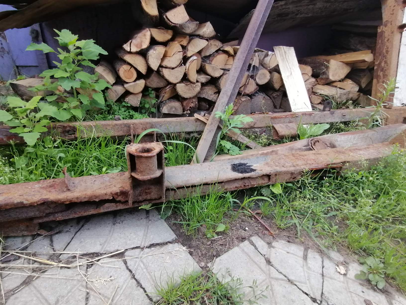

Сообщение #14 sanek. 522 » 02.03.2025, 15:57

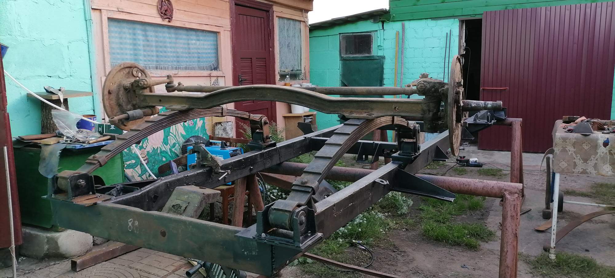

Вот так рама покинула машину

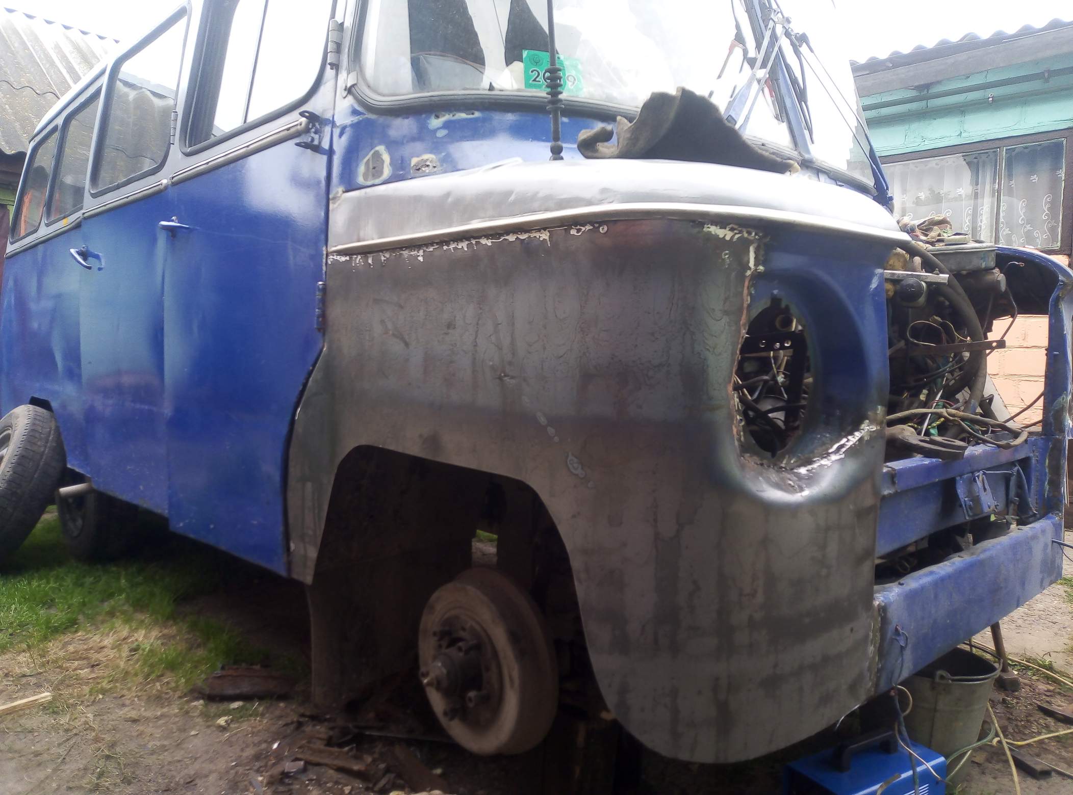

Сообщение #15 sanek. 522 » 02.03.2025, 16:01

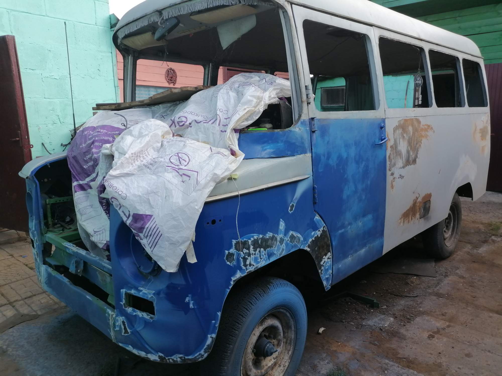

Сварочно-покрасчные работы по передним самодельным крыльями. 2020г

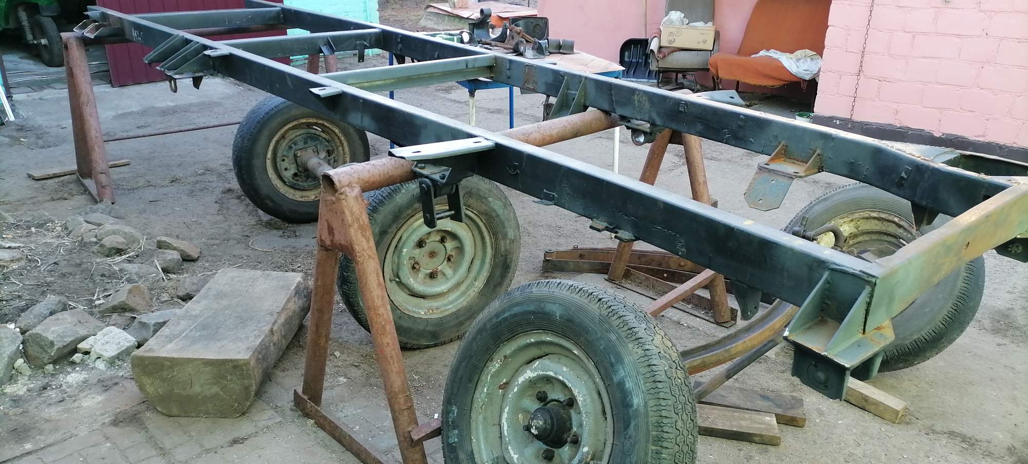

Подготовка рамы и установка на неё передней балки. А так же были сделаны уши крепления кпп уаз.

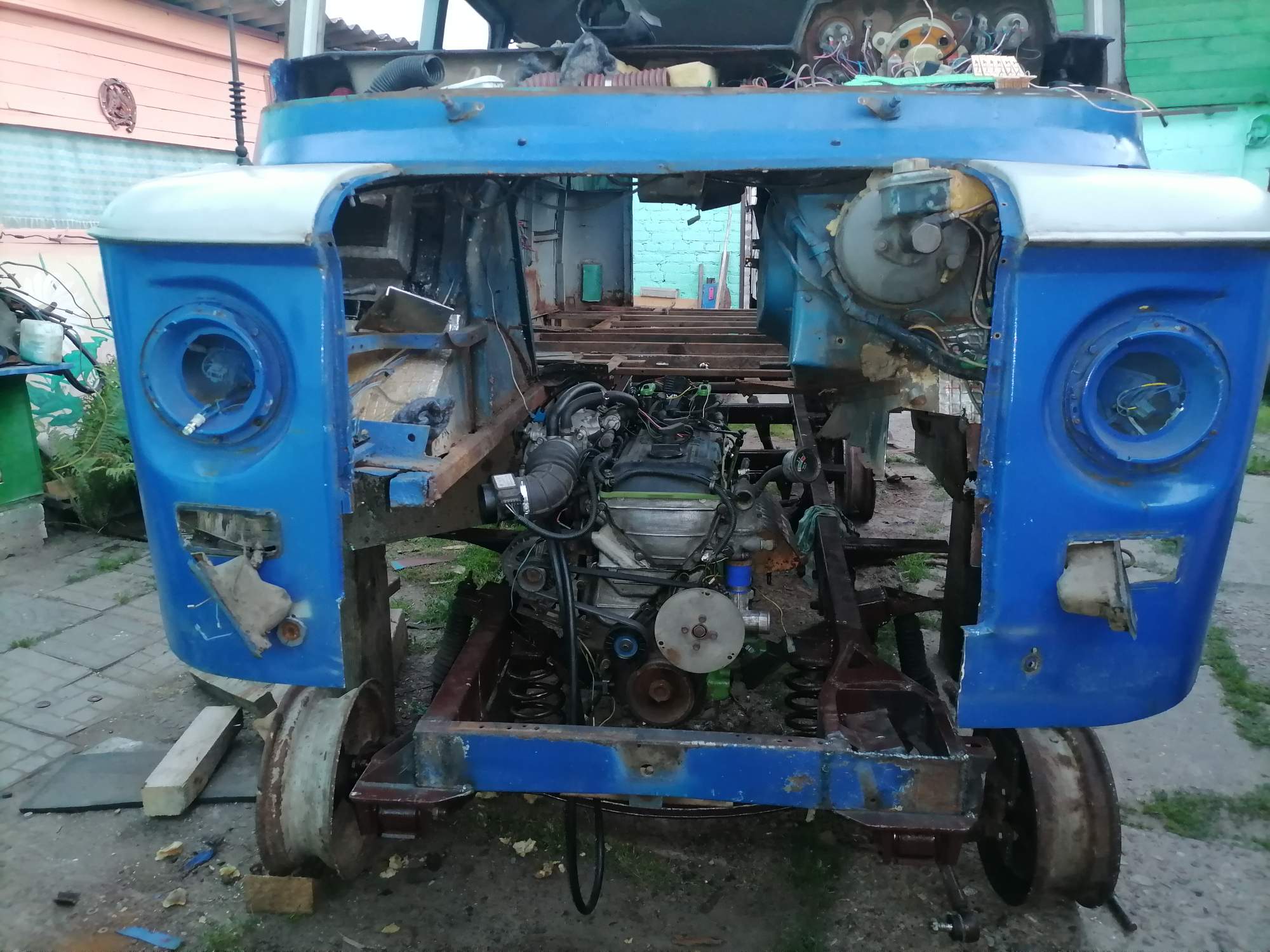

Лето 2022. Самый волнительный прецес, извлечение старой рамы и установка новой с двигателем.

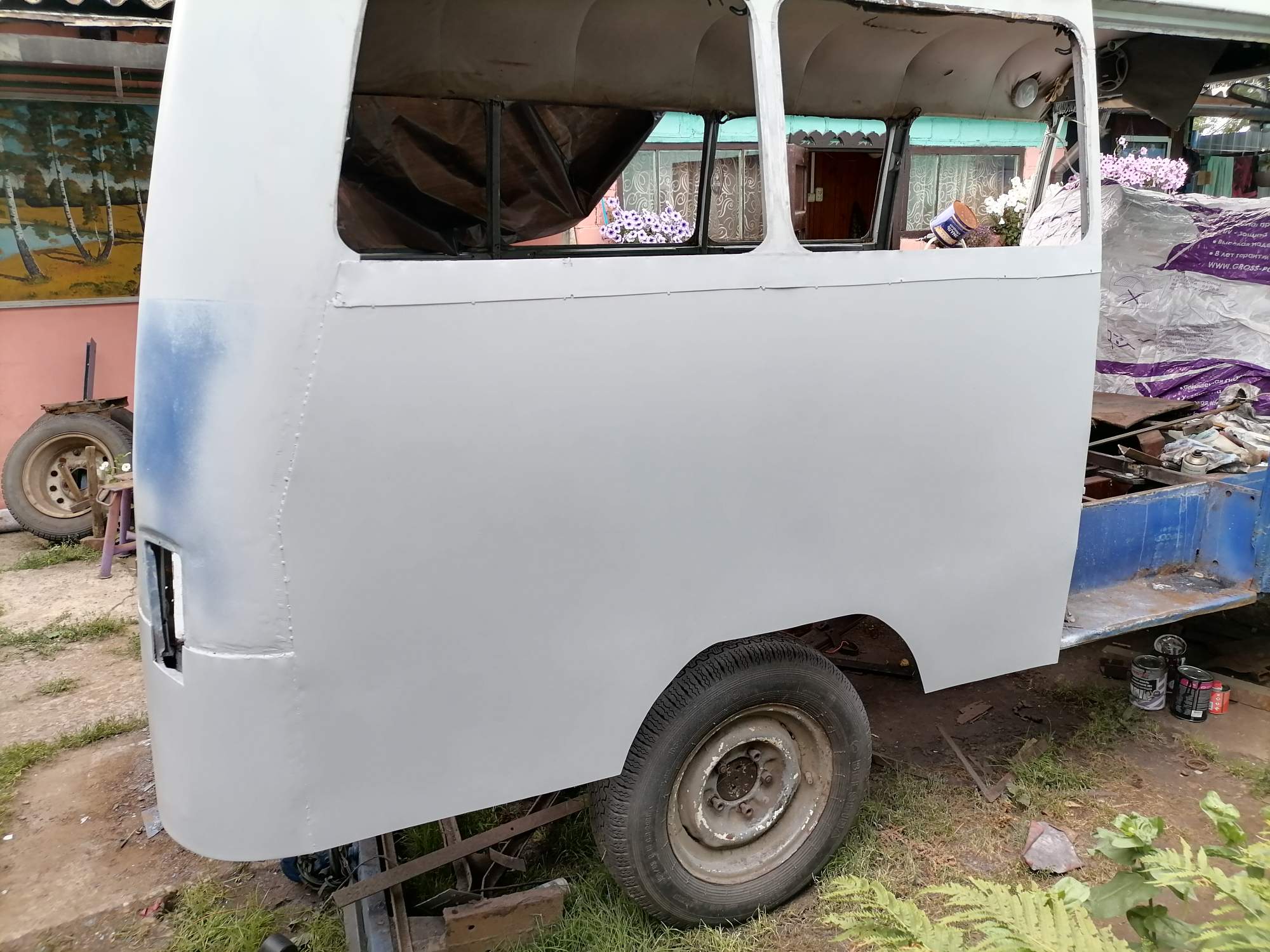

Сообщение #18 sanek. 522 » 02.03.2025, 16:43

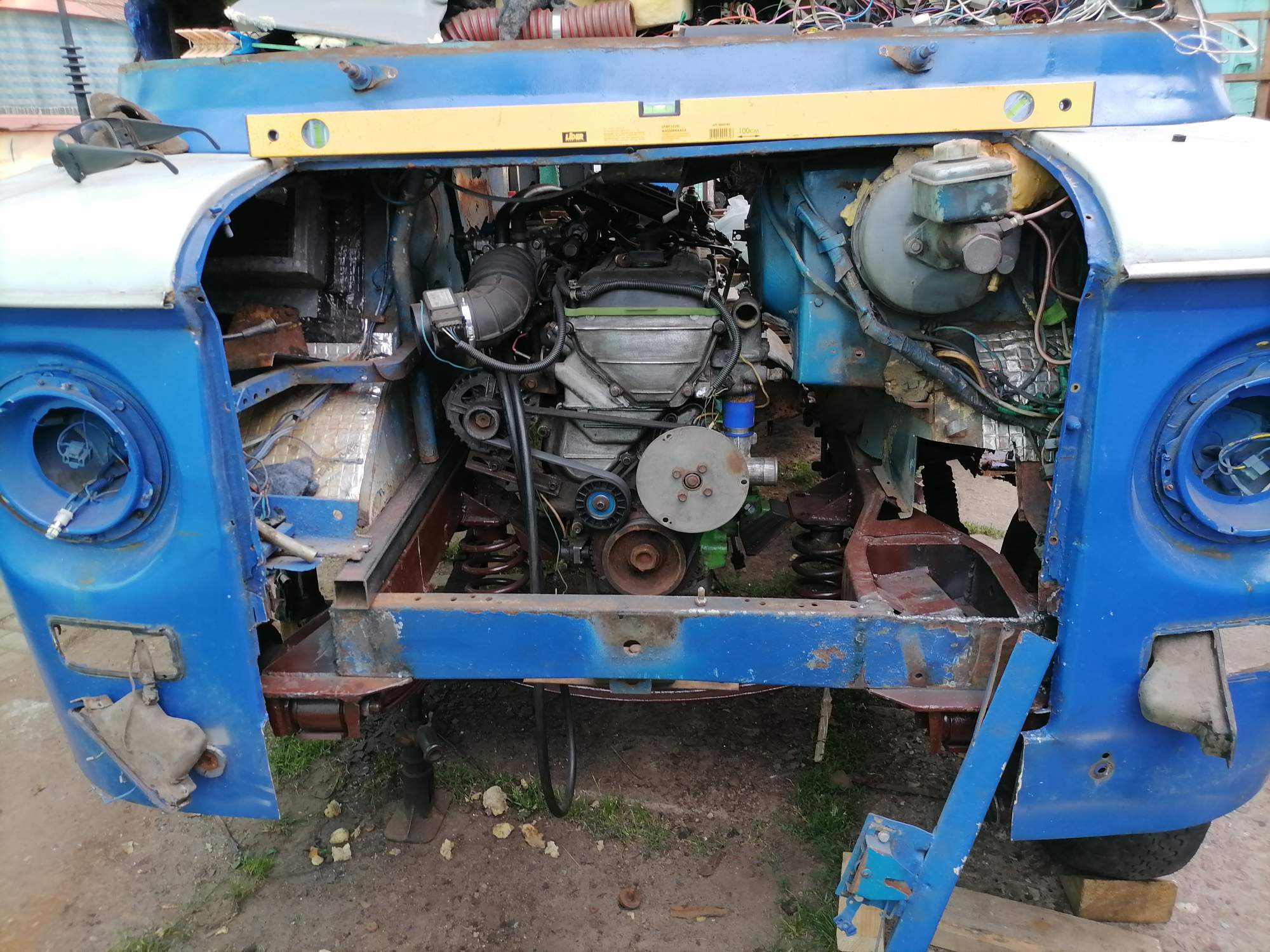

А также были проведены покрасочно-сварочные работы. Все тоже лето 2022. Было очень жарко что пришлось натягивать солнце защитную ткань.

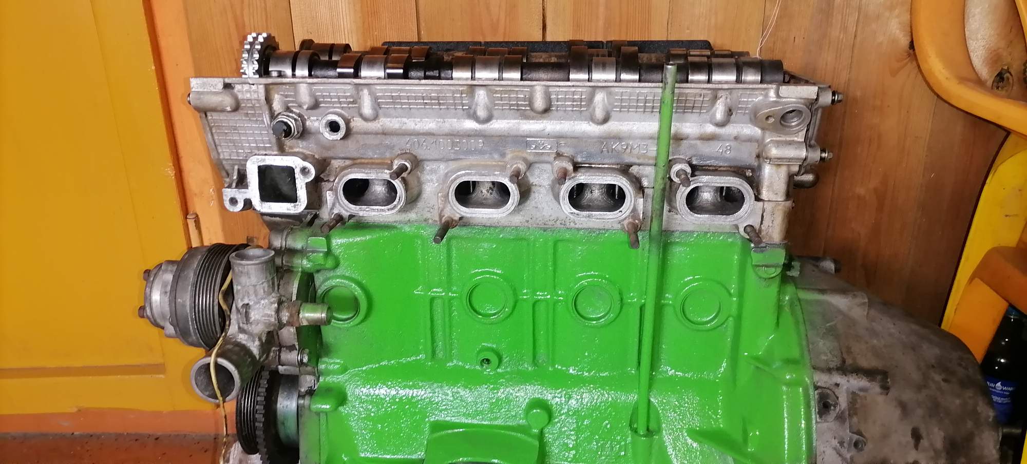

Сообщение #19 sanek. 522 » 02.03.2025, 16:57

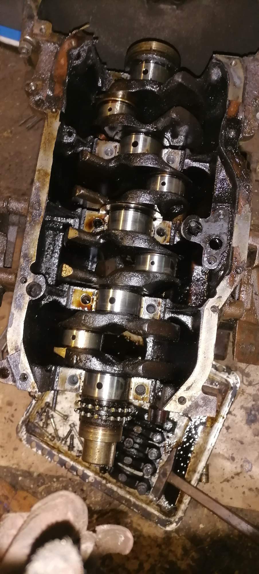

Зимой 2022 был приобретен за 550бел руб это около 210$ вот этот чудный чумазый агрегат со всем навесным. Даже кпп шла в комплекте. Был отмыт и сделана частично капиталка.

Сообщение #20 vann4ous » 03.03.2025, 12:33
Хорошая работа, я только не пойму почему сверху борта не срезали и пустили новый металл внизу
