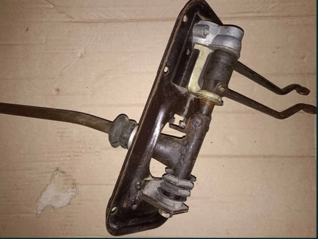

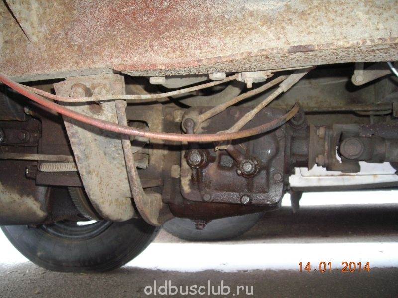

Доброго дня!
Пересматривал накануне форумы и натолкнулся в теме https://oldbusclub.ru/viewtopic.php?t=3621
на такое фото КПП.
От чего она подскажите?

Смахивает на обычную трехступку с тягами

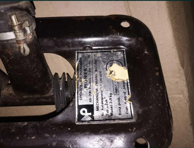

Aurora2018 писал(а):От чего она подскажите?
обьічная КПП с тягами назад. Такая бьіла установлена у Счастливчика на его Nysa. Потом новьій владелец поменял на обьічную с прямой кочергой. Кстати сказал что крьішки таких КПП не взаимозаменяемьіе с теми что с кочергой...
вот такой рьічаг в такой КПП:
