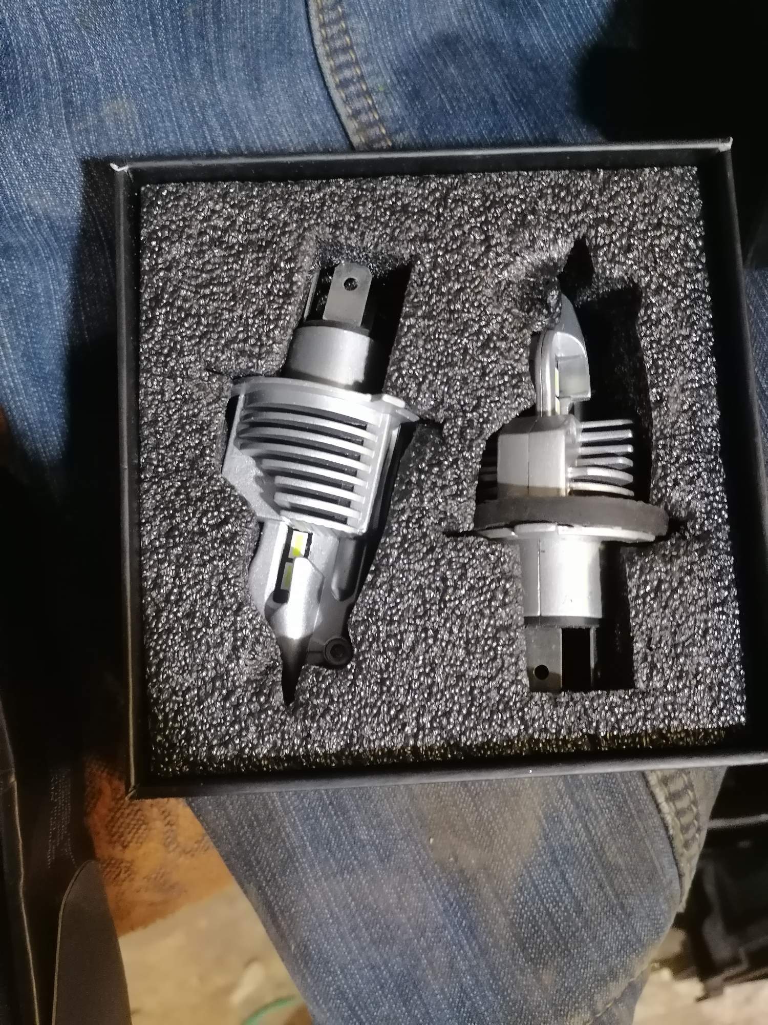

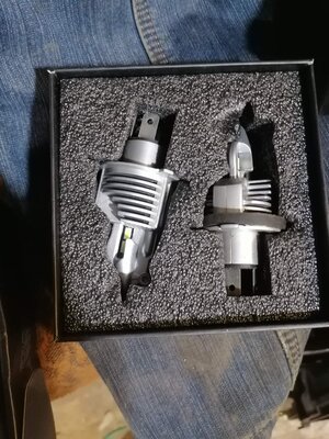

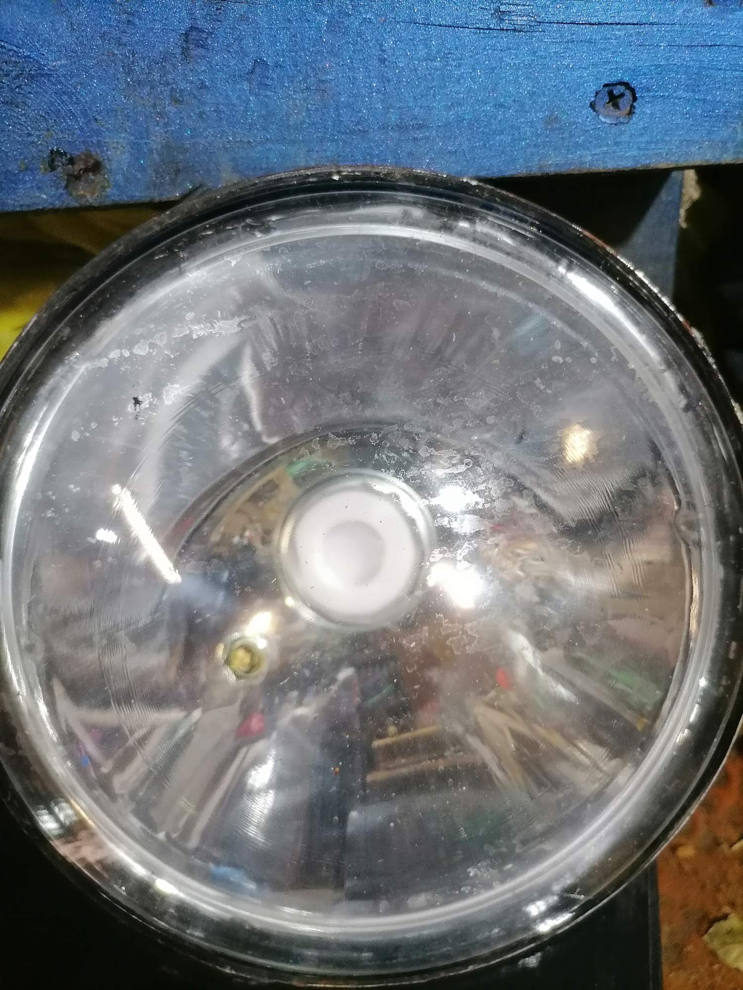

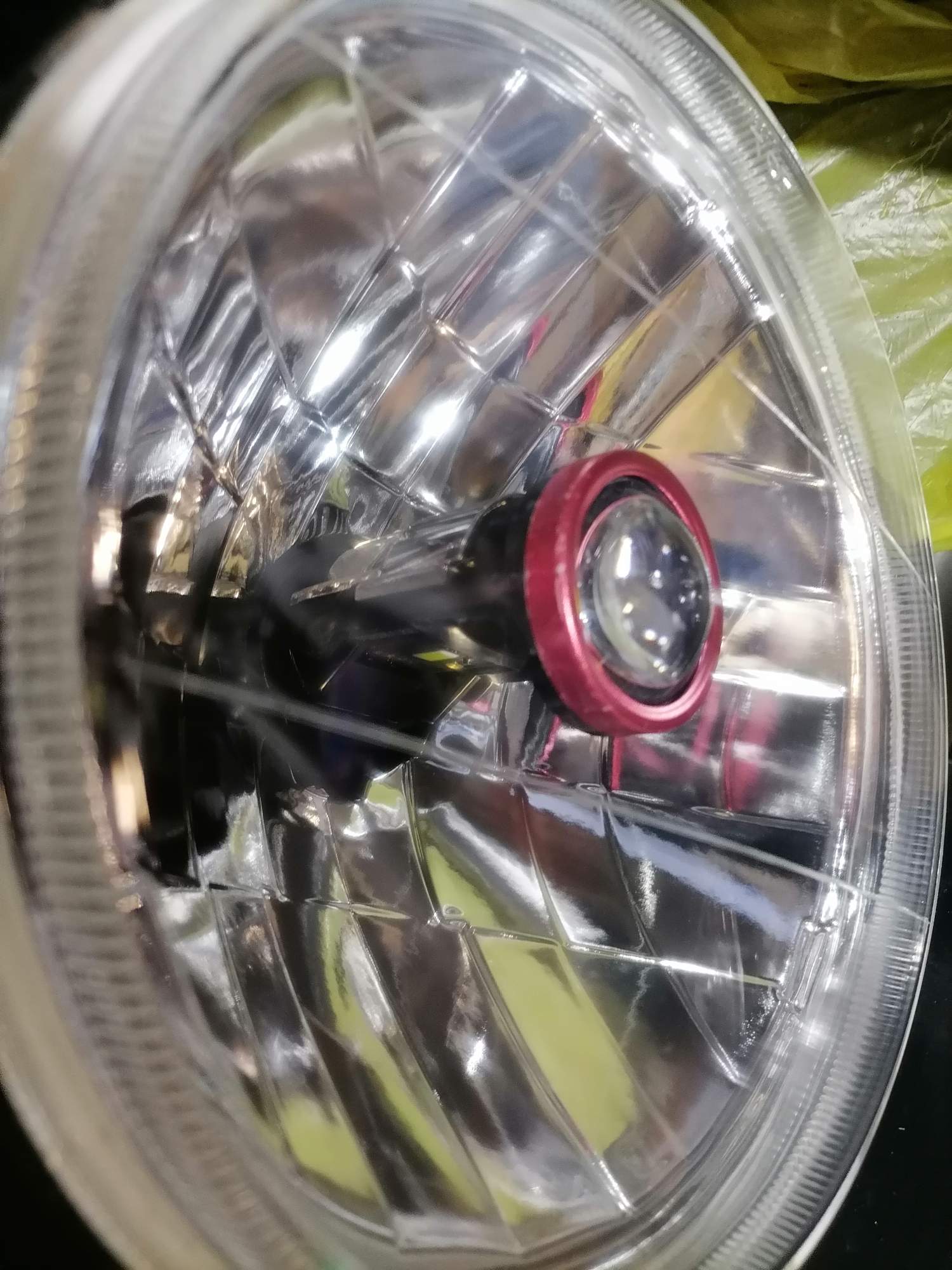

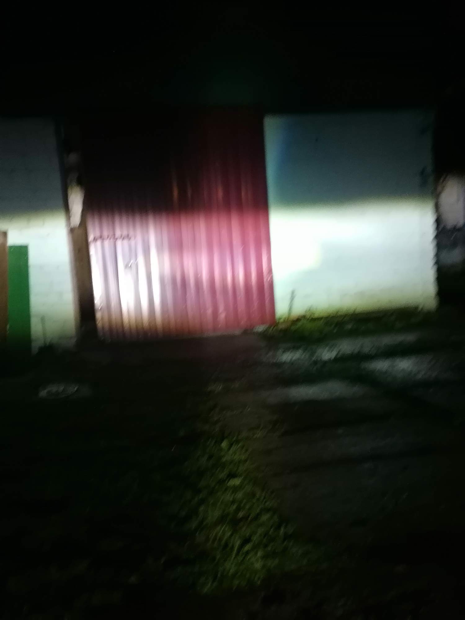

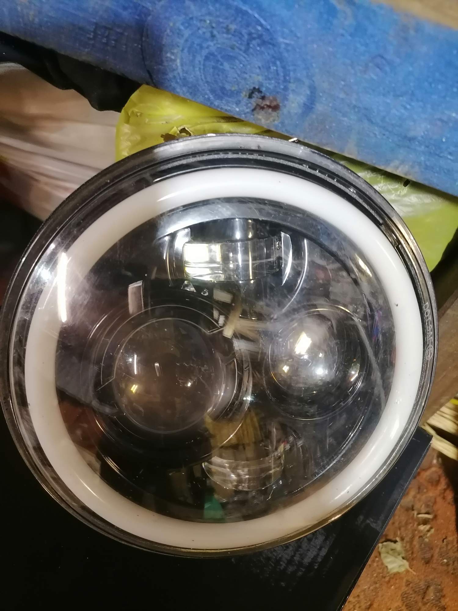

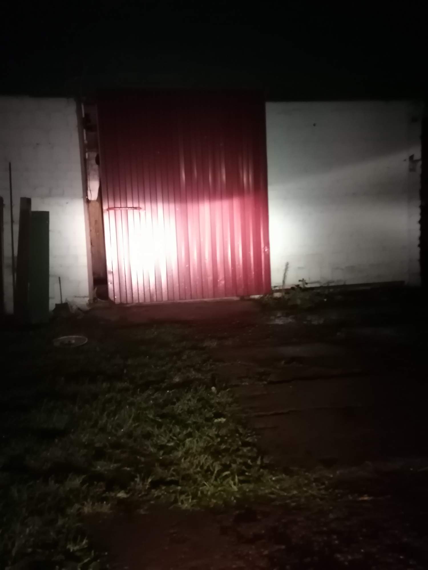

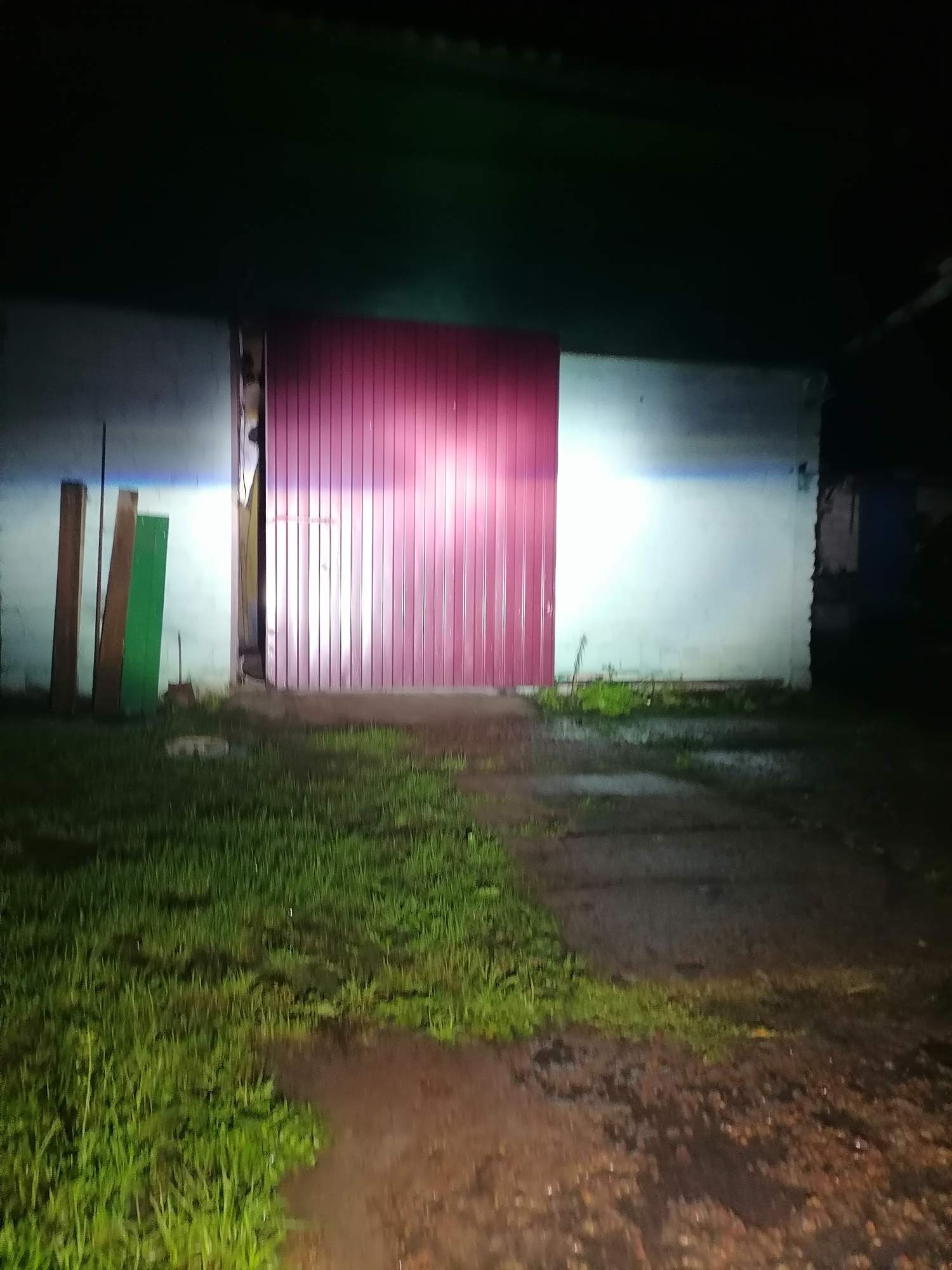

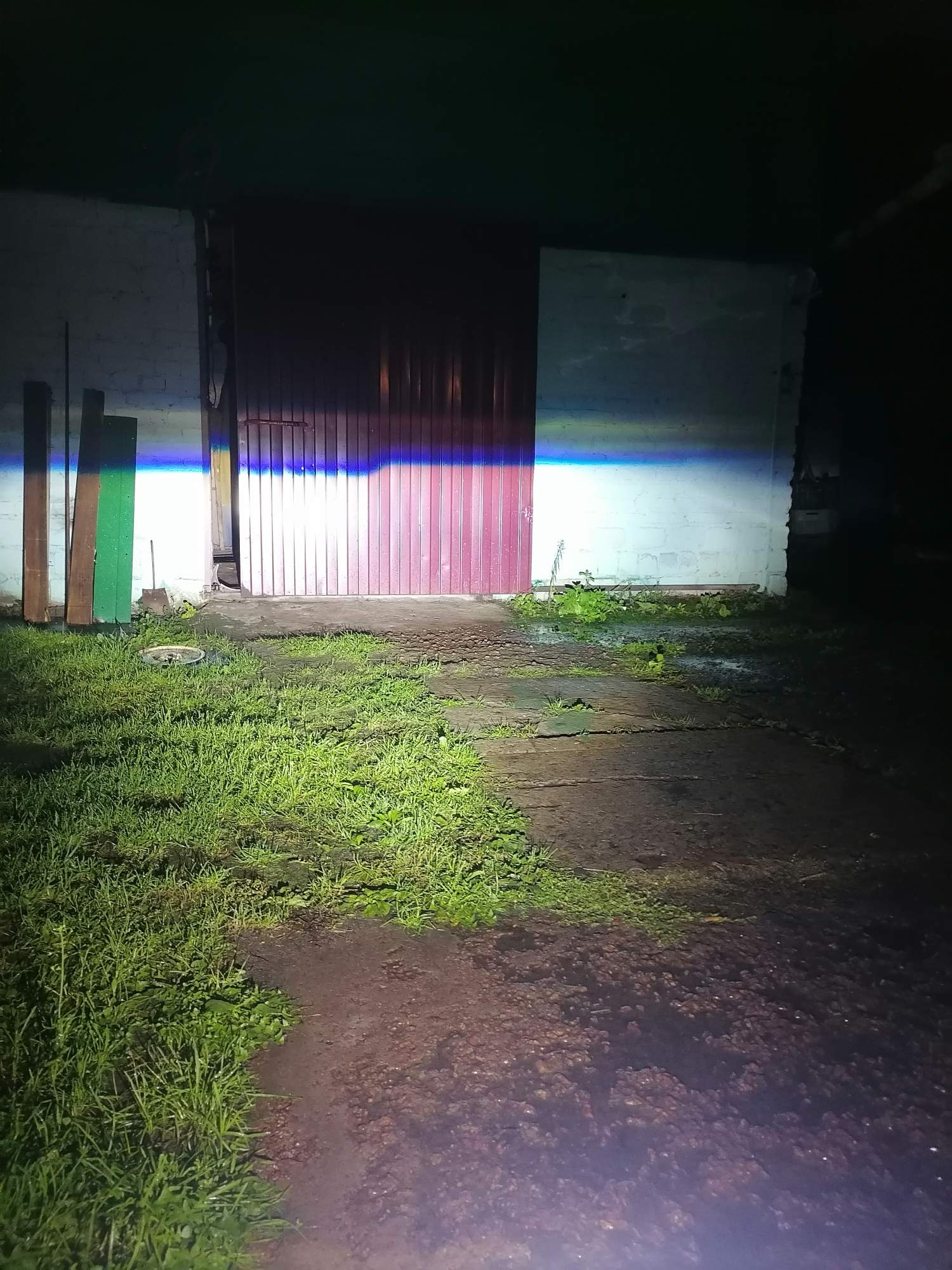

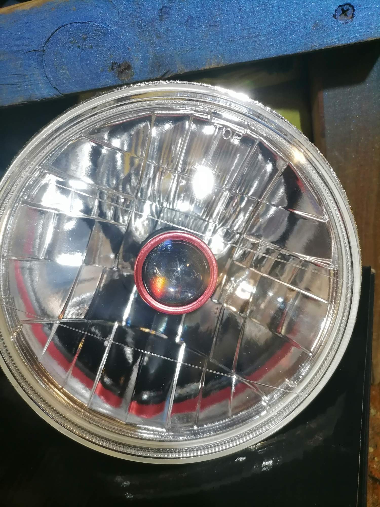

Уже несколько лет когда наступает осень я пытаюсь найти компрамис со светом, чтобы и дорогу было хорошо видно и встречный транспорт не слепить. Пытался пробовать ставить лампочки головного света разных производителей. Те которые денег стоят типо PHILIPS X—treme VisionPro150 вроде даже и дорогу освещают, но все равно не то. Начал пробовать на алике заказывать светодиодные лампы h4 да они ярче, но слепят встречный транспорт, через неделю выкинул. Попробовал другие хваленые светодиодные лампы тип самолёты, тоже не то пальто. Ставил оптику 7 дюймов китайскую, уже гораздо лучше у неё хоть есть светотеневая граница, но чет они тоже мне не зашли. Перед прошлой зимой заказал минибиледлинзы h4. Вот они мне понравились, но нужна была оптики с плоским не рифленым стеклом. Насмотревшись как полируют стекла и я решил попробовать вышкурить и полирнуть цент стекла, но у меня ничего не получилось из-за слишком выпуклого стекла. Заказал на вб гладкие стекла на фары и переклеил, но есть одно но. Ближний свет хороший он светит от линзы, а вот дальний(светит совместно с ближним) светит от отражателя, а так как у меня и стекло гладкое и отражатель гладкий, то получился эффект фароискателя и светит точкой в даль. Что меня тоже не устраивает. И вот буквально недавно нашёл оптику 7 дюймов для нивы с гладким плоским стеклом и рифленым отражателем который как раз нужен для дальнего света. Вот буду на днях ставить. На лето то есть перед техосмотром ставлю стандартные фары с галогенкой и так езжу до осени, пока не начнёт напрягать темнота. По поводу билед линзы пробовал смотреть со встречки на свою машину , если правильно отрегулированы то все отлично. У меня у родственника китайская электричка донг фенг, так у него с завода криво установлена левая линзафара и слепит встречный поток. Как то так.
P. S. Света много не бывает, установлю и посмотрю как будут светить новые фары.
Новая фара. Свет проверял во дворе. Расстояние до ворот около 5 метров.
Хваленые когда то китайские самолеты
Китайская оптика
Вот так светит
Свет обычной фары. Галогенка
Вот так выглядит с переклеиным стеклом
Такая лампа
Она же, дальний
Единственное чуть напрягает синяя полоса, но на дороге её не видно
Вот такая оптика

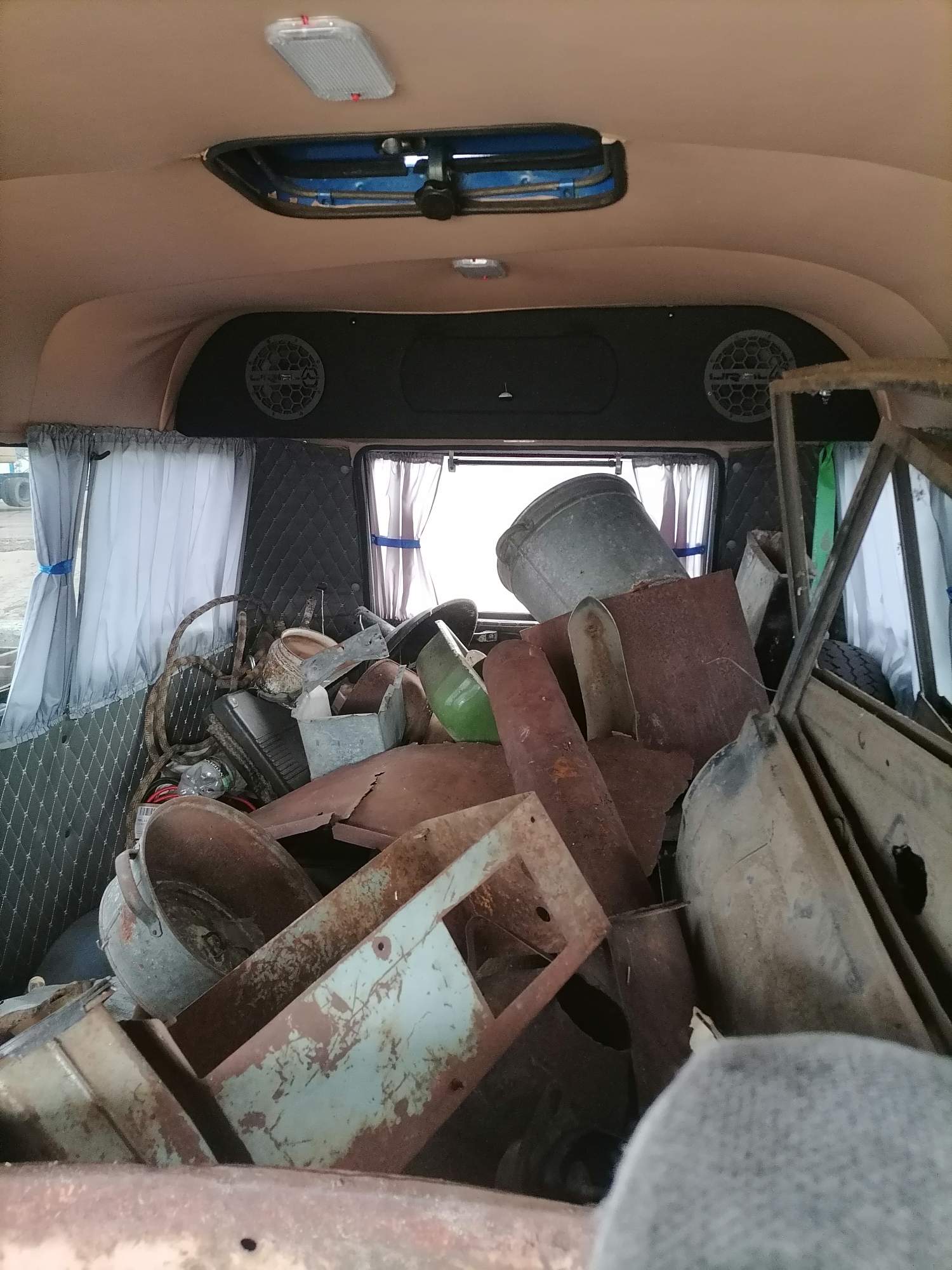

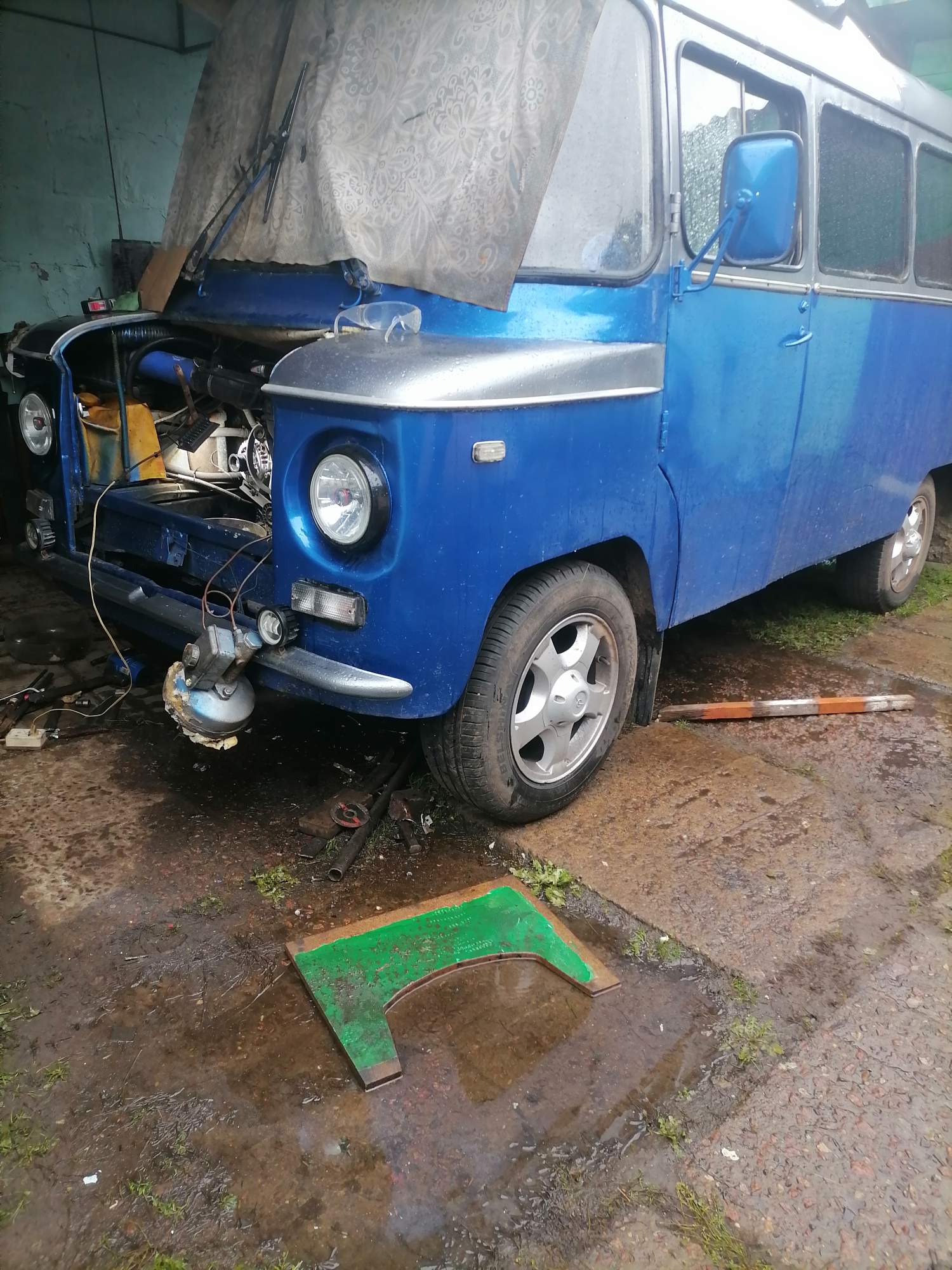

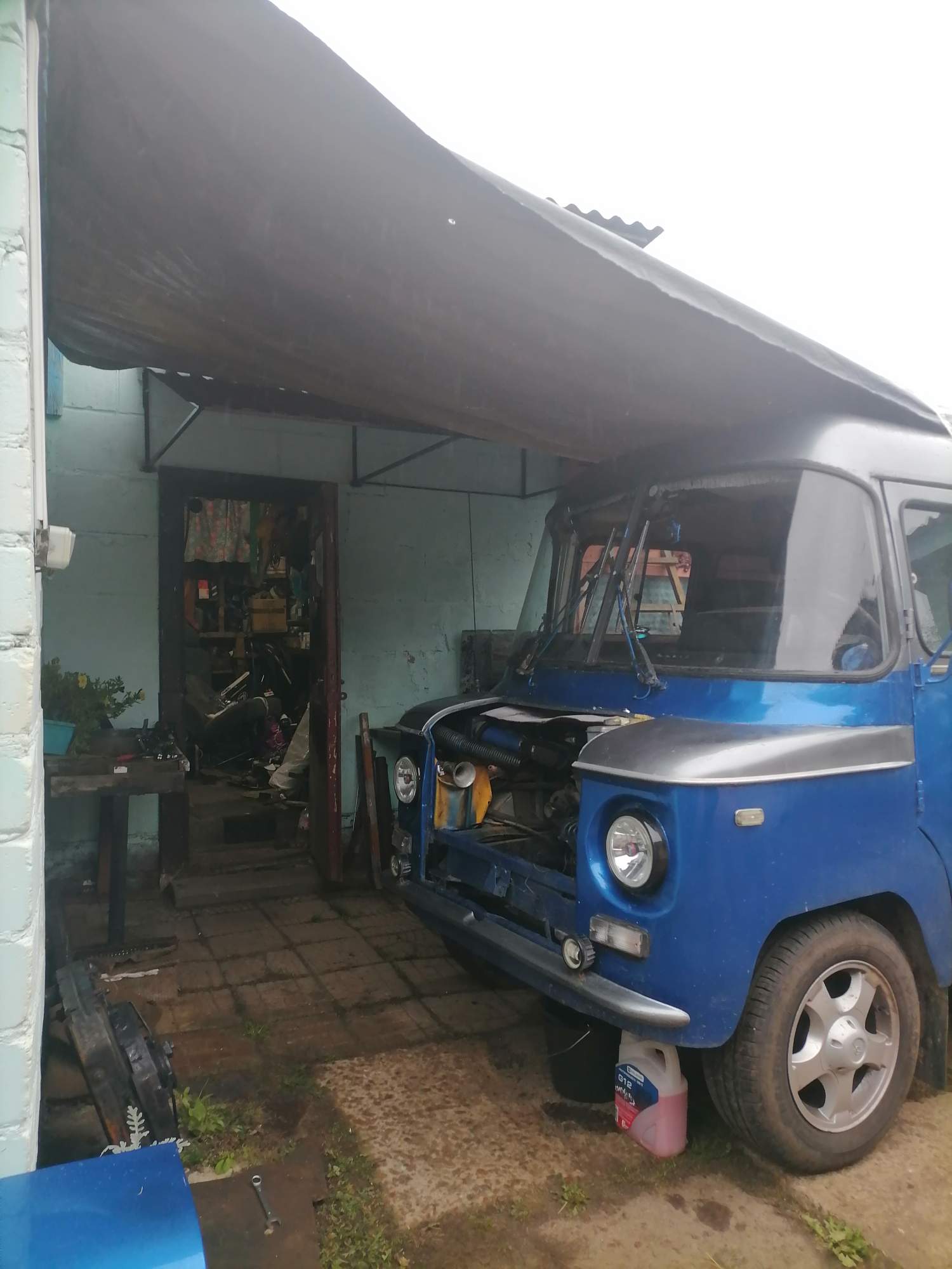

Прошла неделя отпуска. Погода совсем не радует. Не даёт машину делать. Зато получилось вывезти всякий не нужный металлолом из деревни. Получилось взвесить мою машину. Так вот она весит без сидушек 1940.

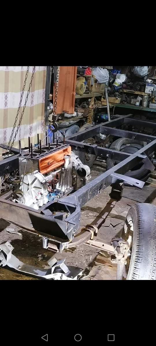

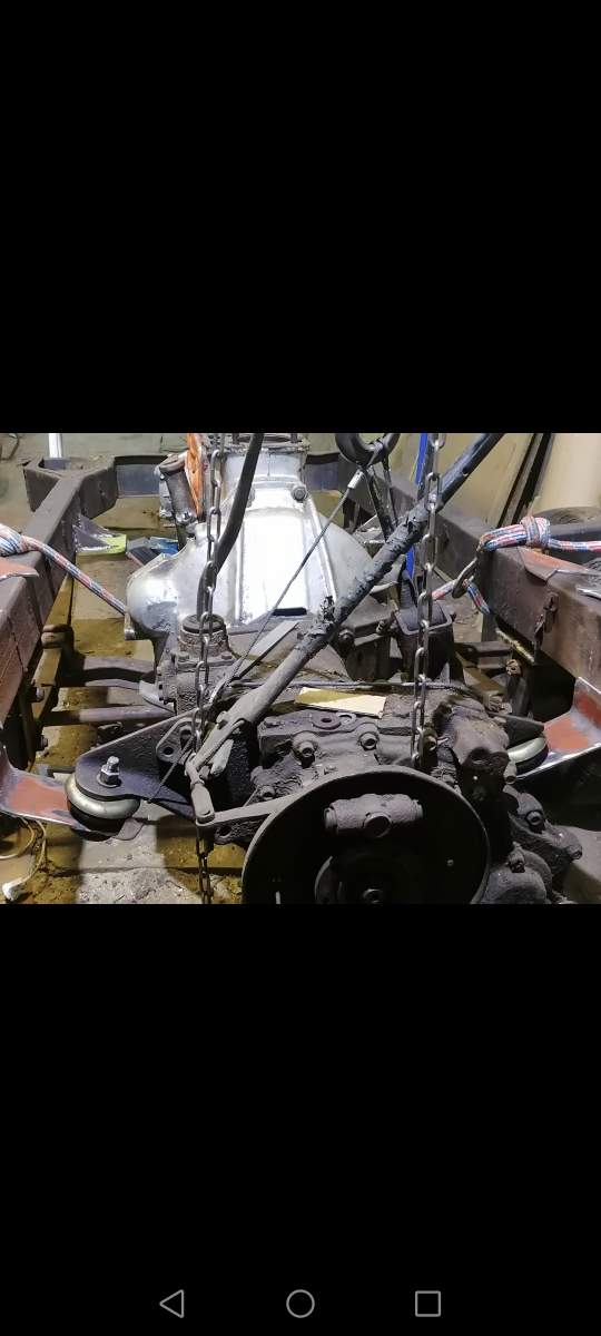

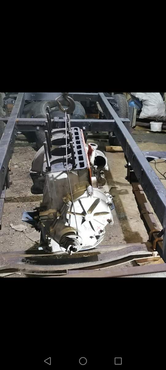

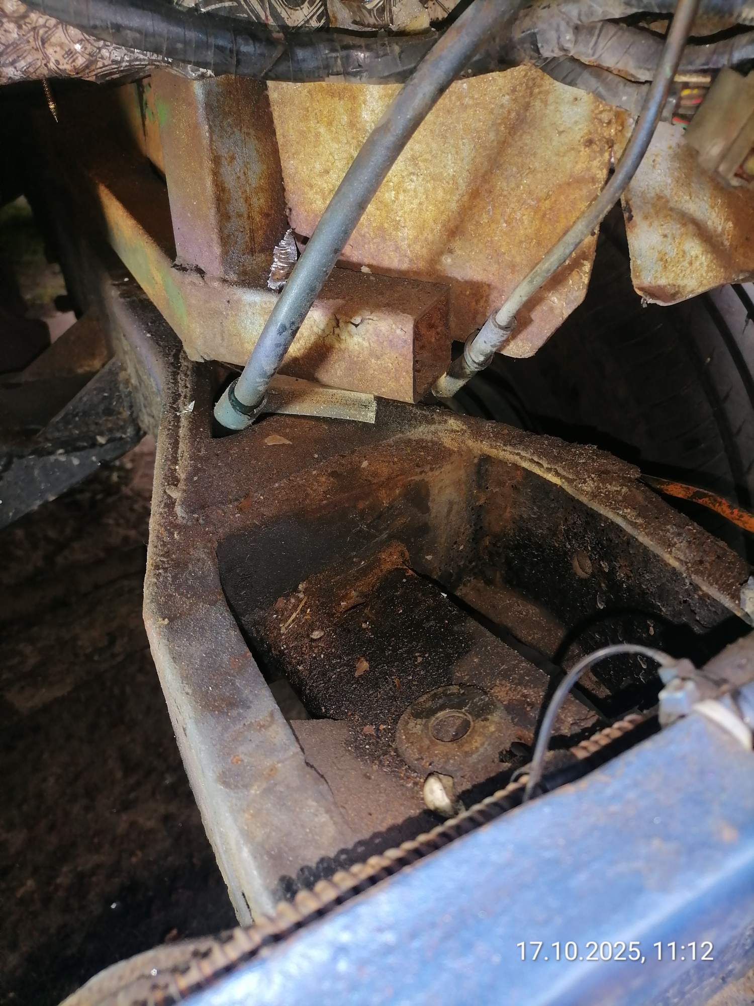

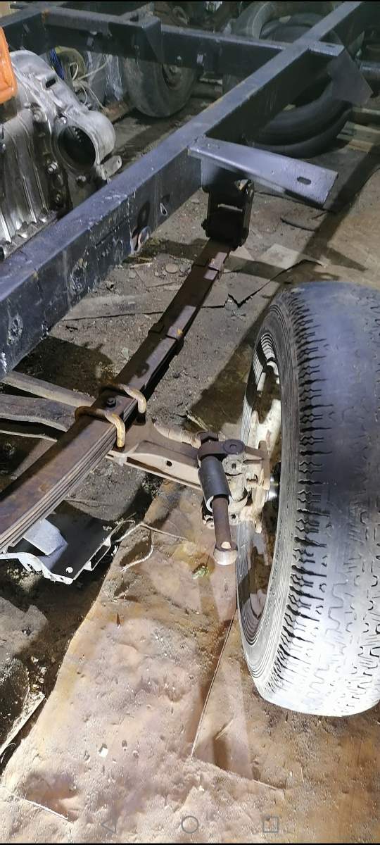

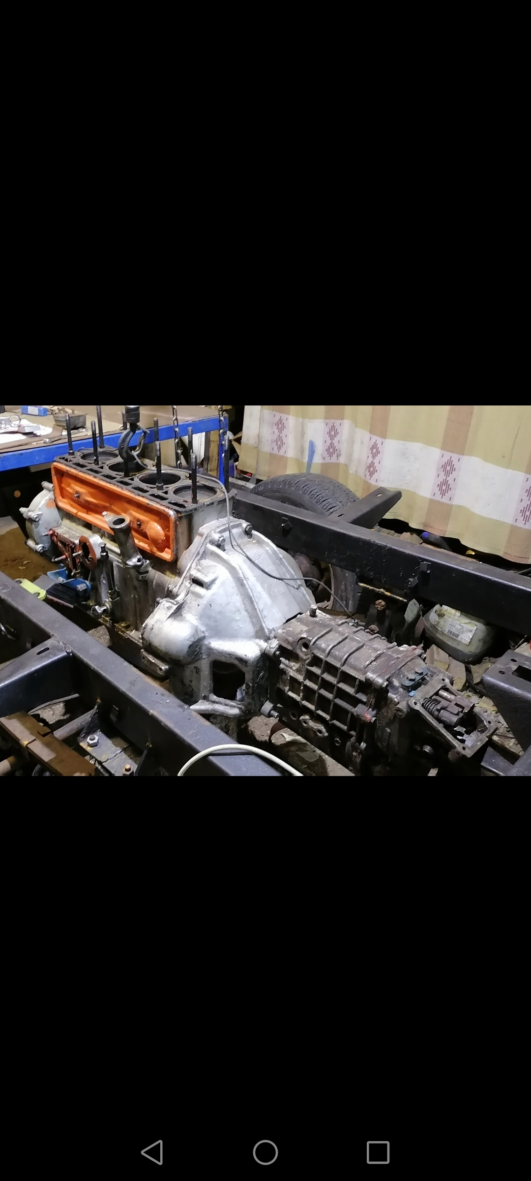

Открылись фотки сделанные в этот день 4 года назад. Первые примерки и подгонки двигателя на новую раму. А так же кпп. Я с расчётом на будущее ещё и крепление под уазовскую кпп сделал.

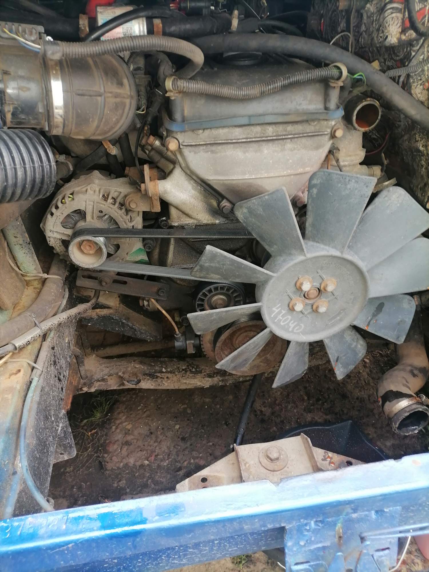

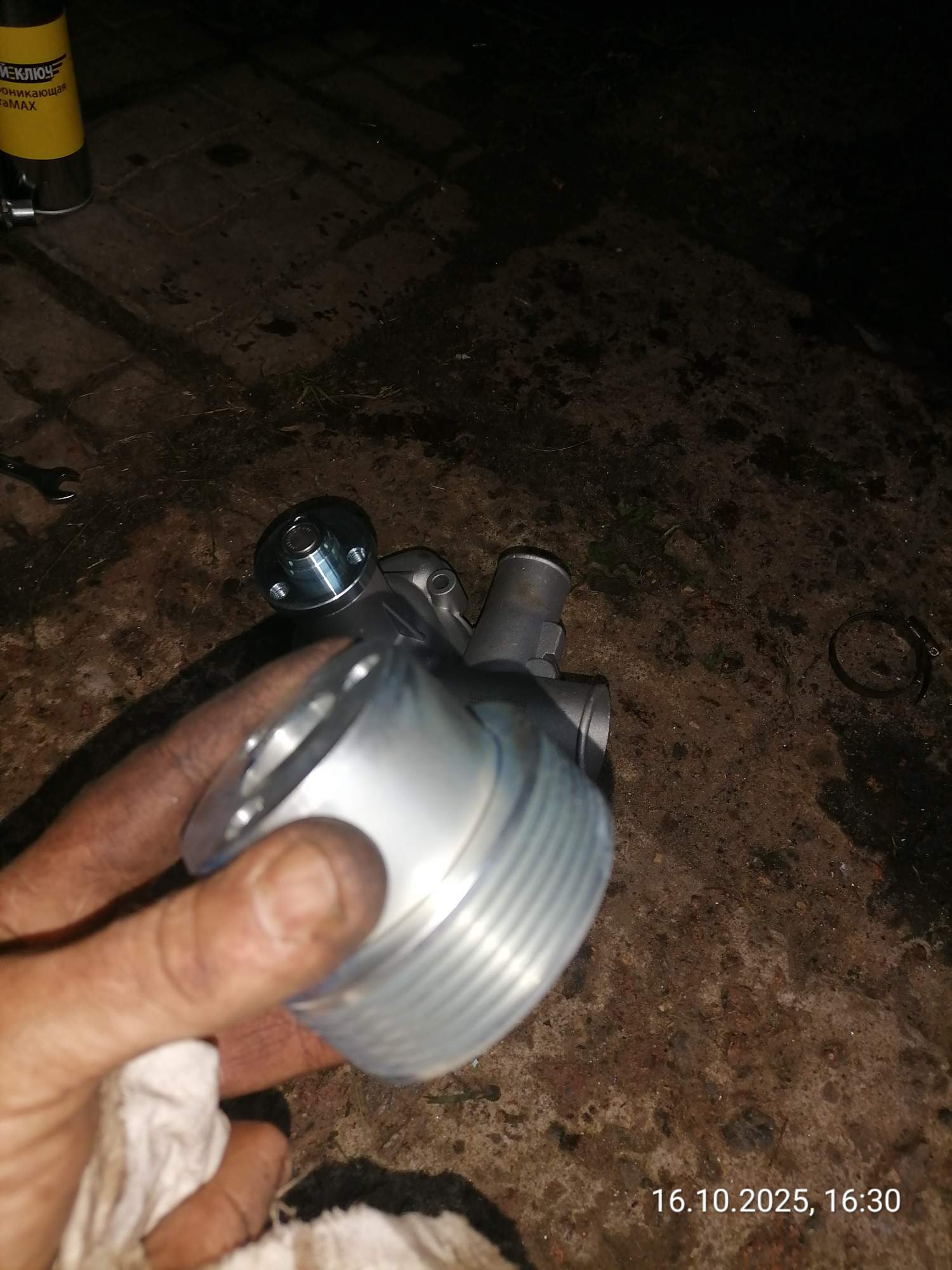

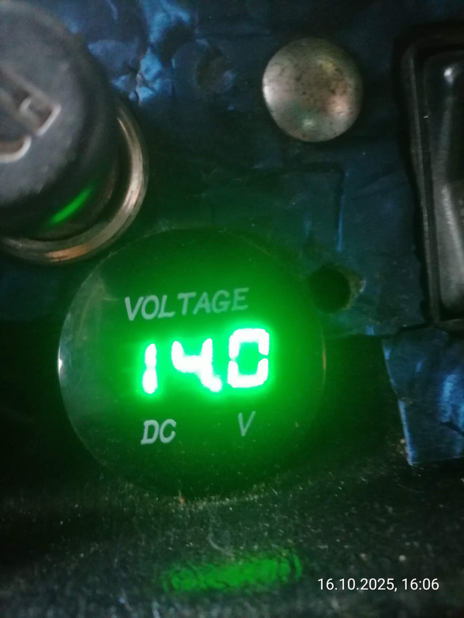

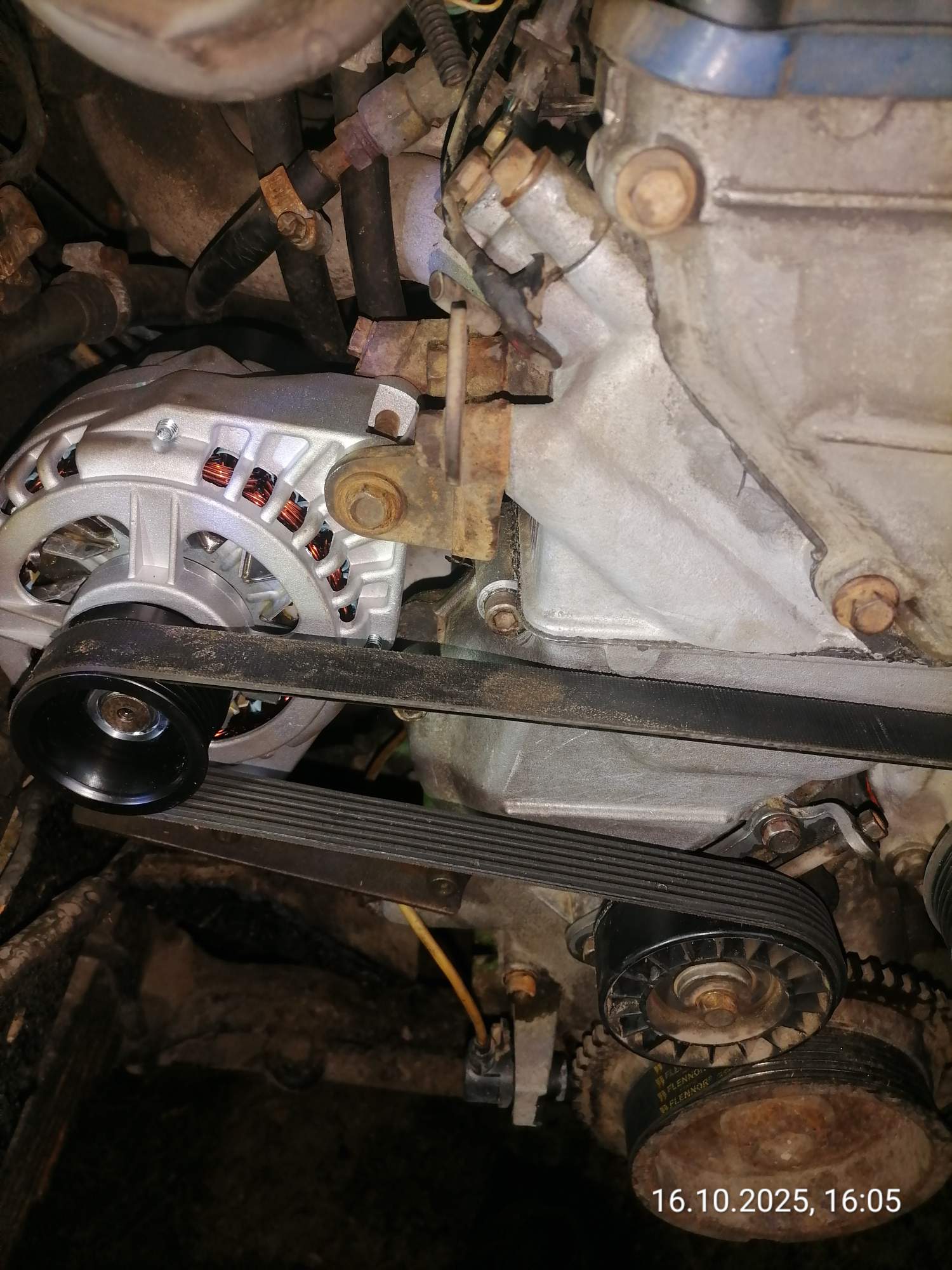

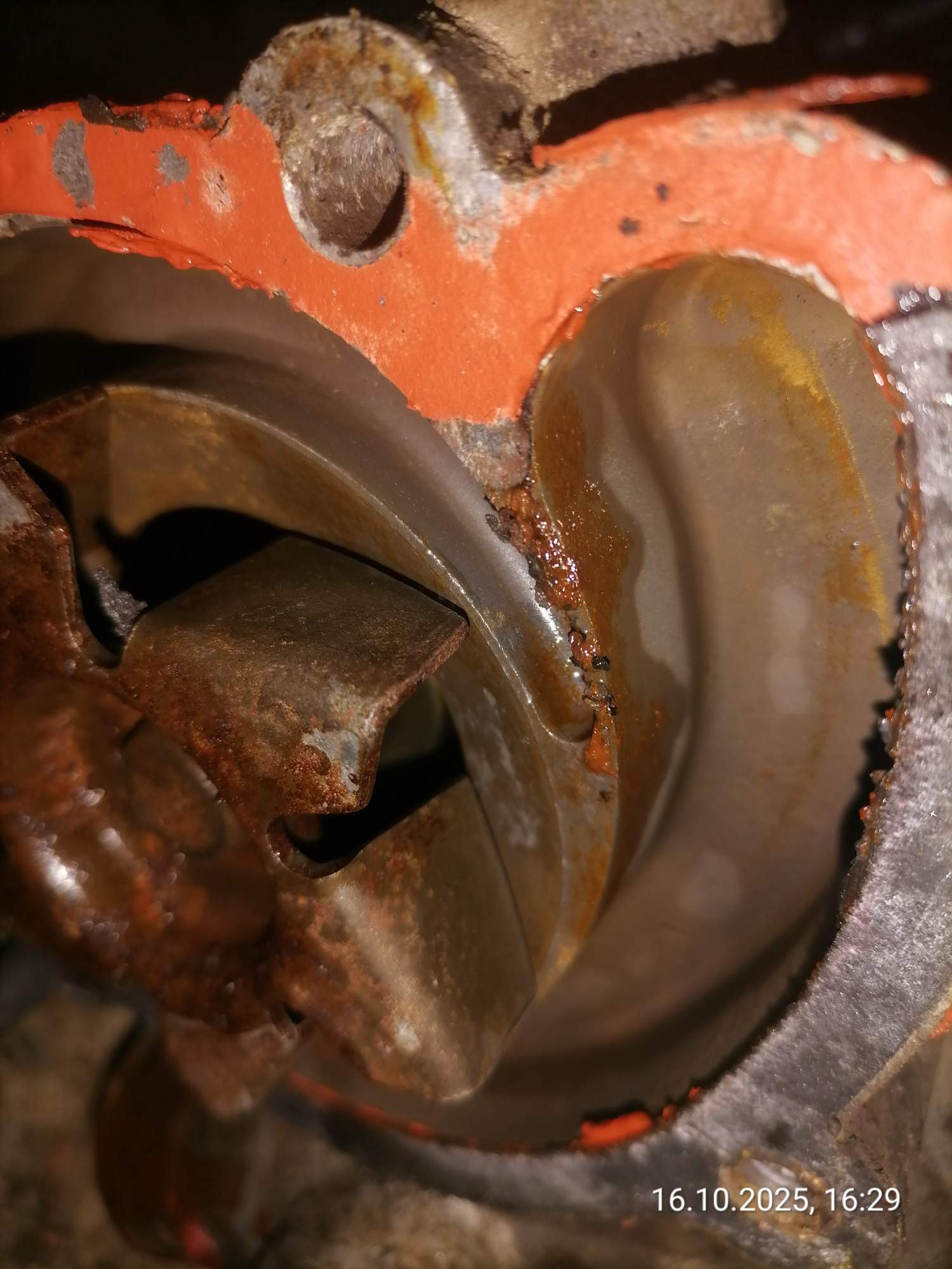

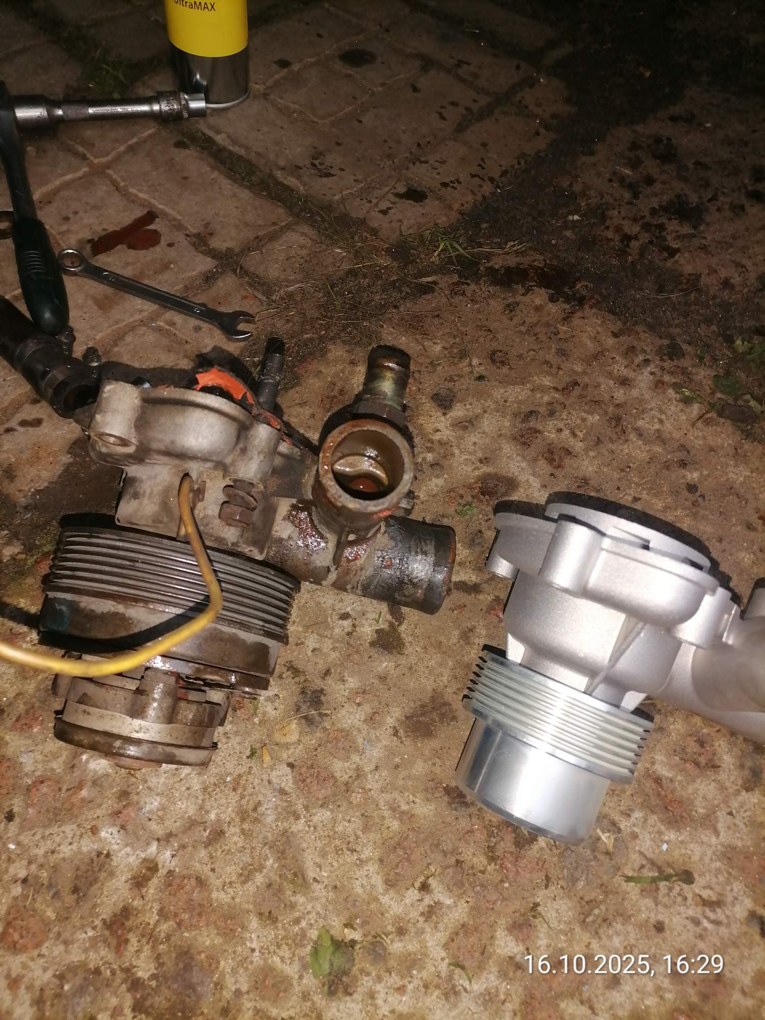

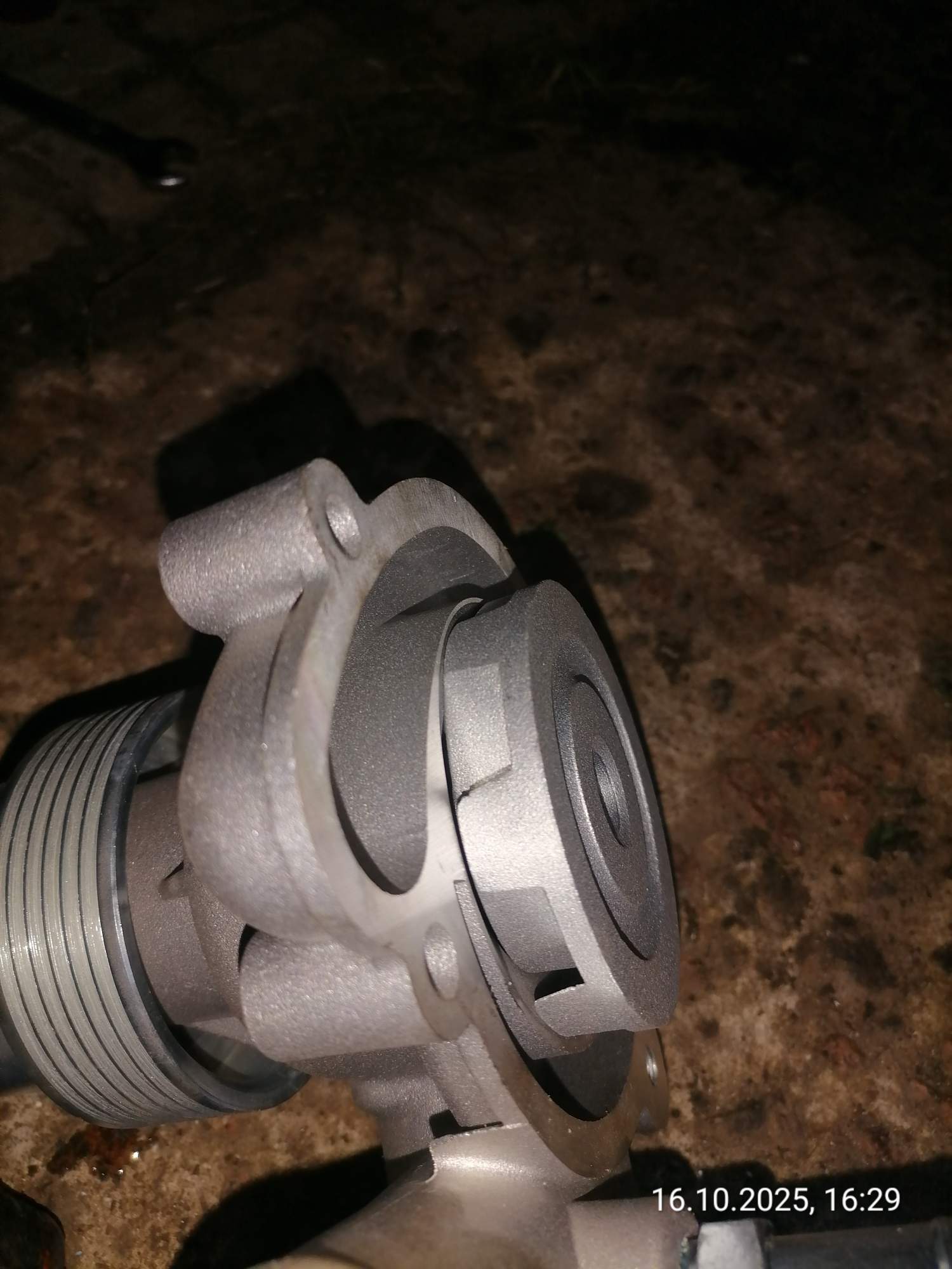

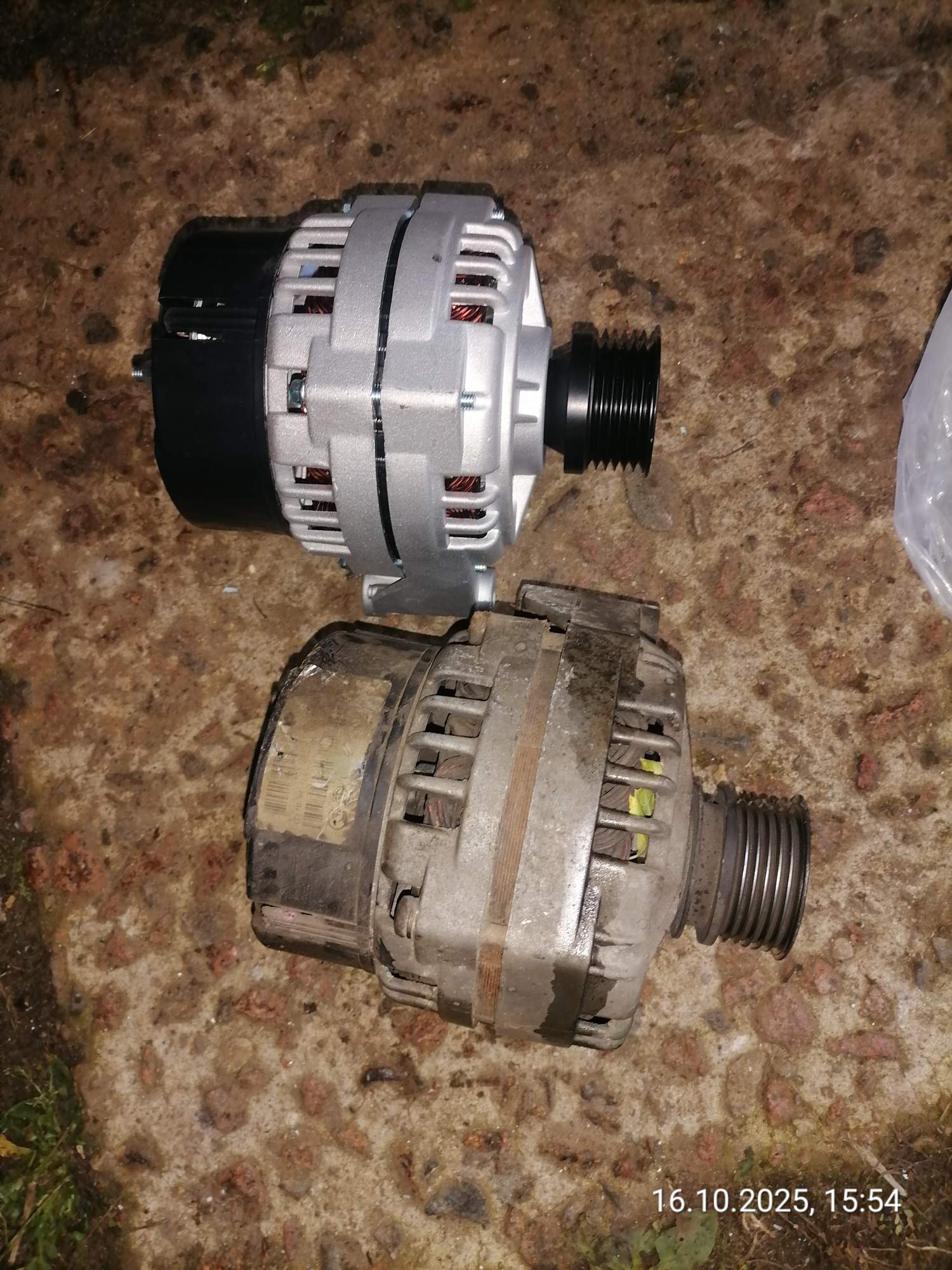

Прошли три недели отпуска. Много чего было запланировано сделать, но погода решила иначе и не дала мне реализовать все мои хотелки. Постоянно шёл дождь и было холодно. Но что то мне удалось сделать по мелочам. Была замена помпа с другой крыльчаткой и шкиф с меньшим диаметром. Поездил эффект есть. Также заменил генератор на 120А.

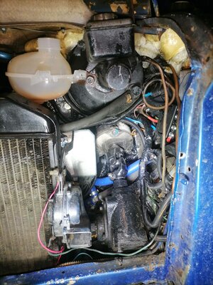

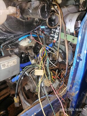

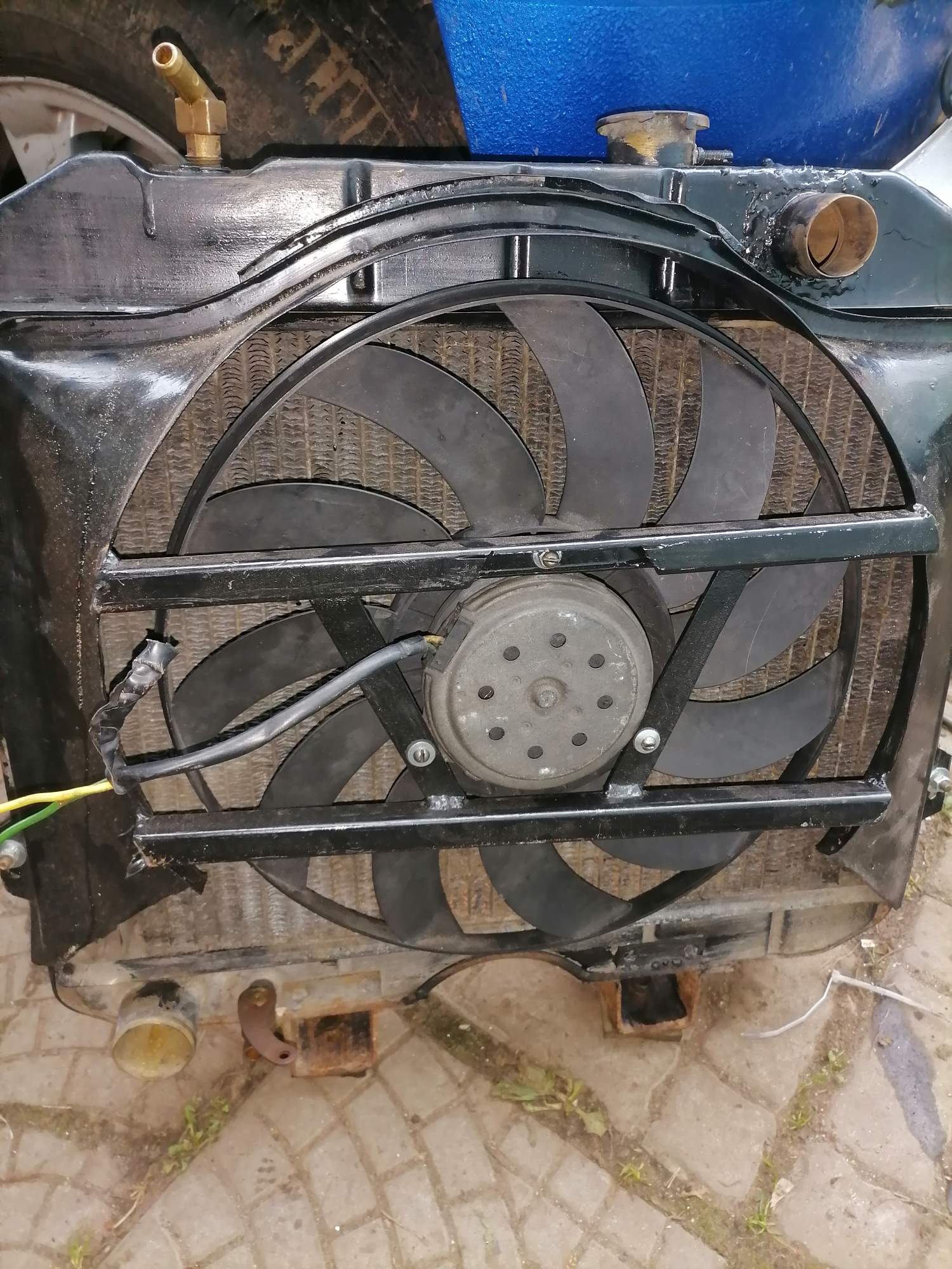

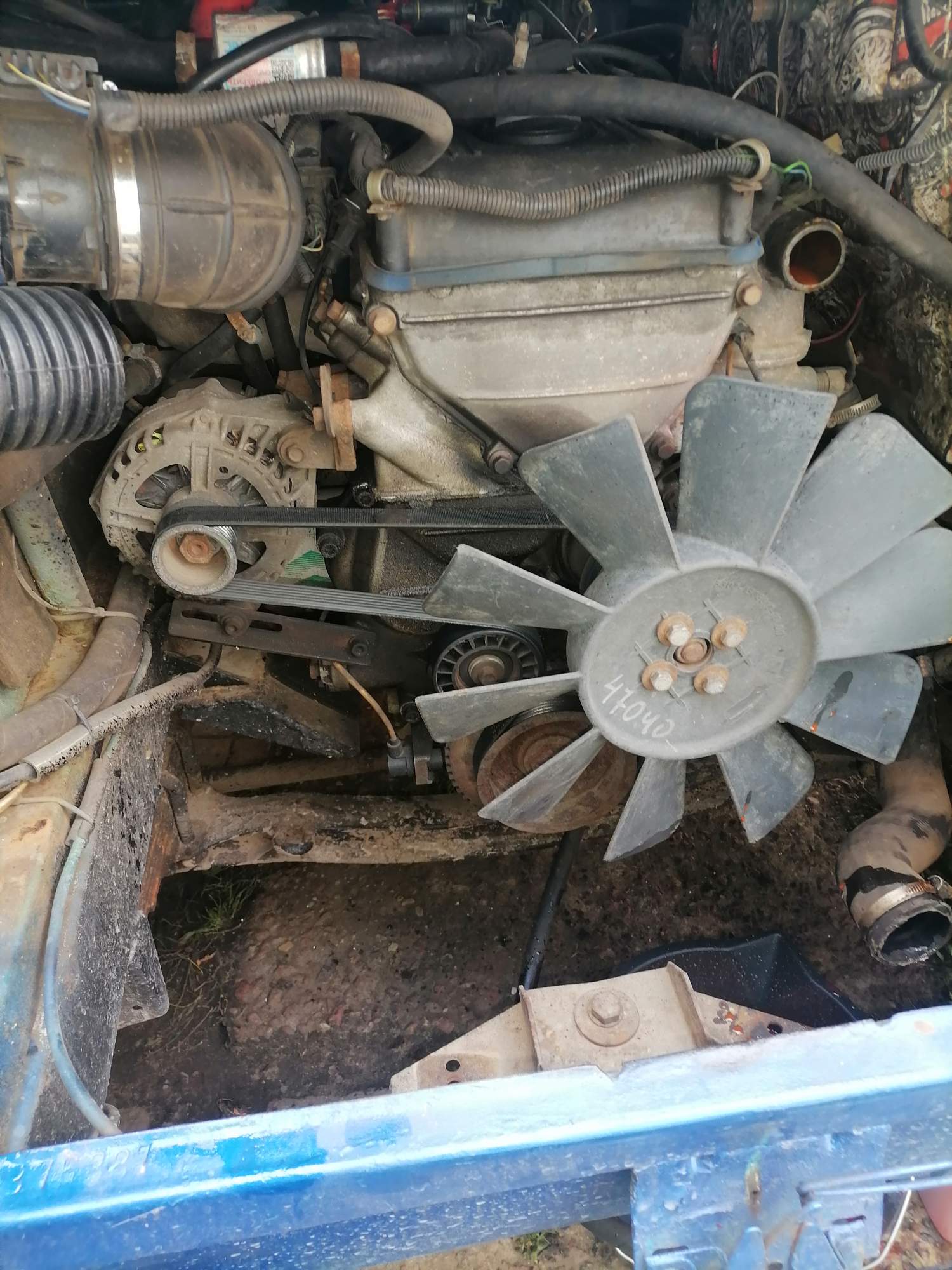

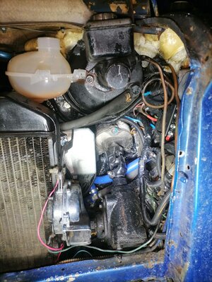

Решил снять карлсон, во первых он не совсем по центру стоит, и на зиму лучше снять. Я им редко пользуюсь. Вот решил сварганить на дифузор электровентилятор. Датчик врезал в нижний бачек радиатора напротив патрубка, чтобы можно было закрутить гайку с внутренней стороны.
Добавлено спустя 2 минуты 15 секунд:
Пока снял, а там посмотрим.

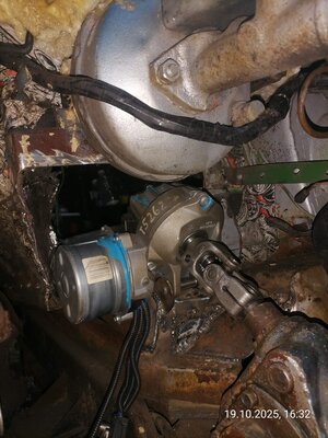

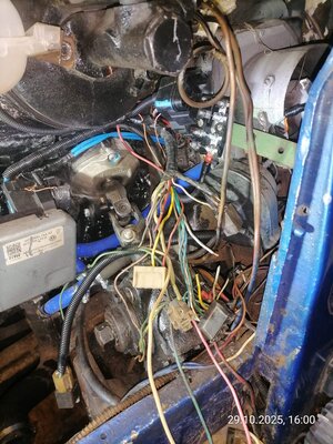

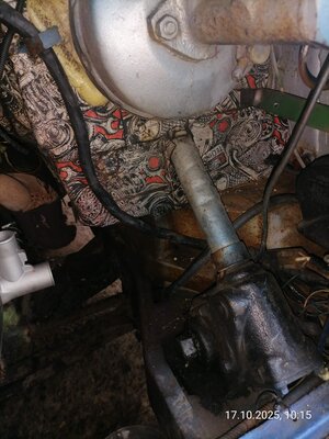

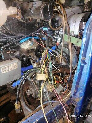

Сообщение #97 sanek. 522 » 22.11.2025, 22:22

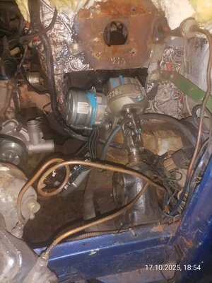

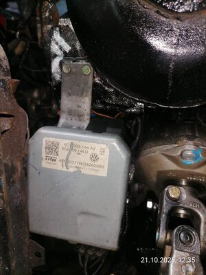

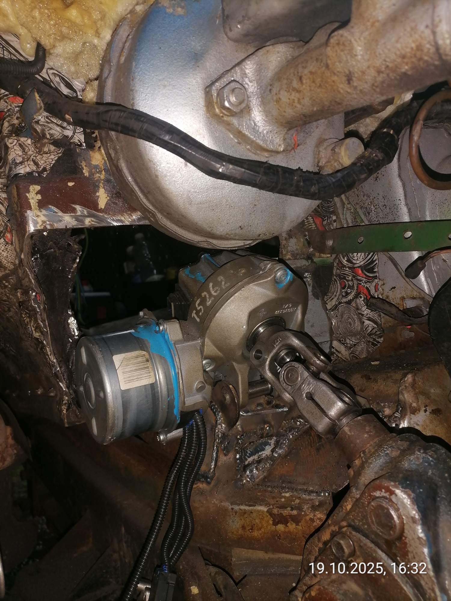

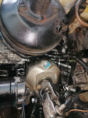

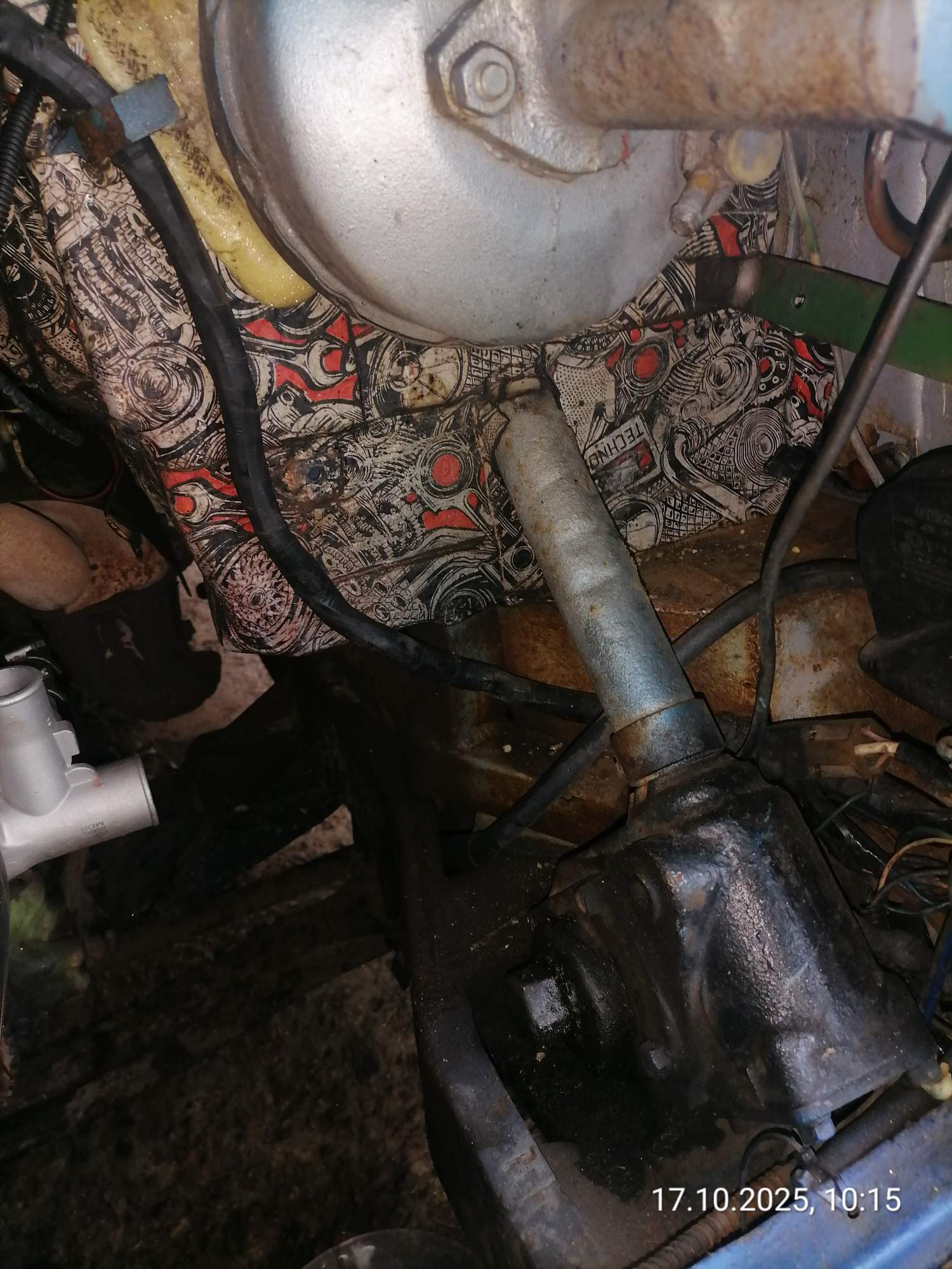

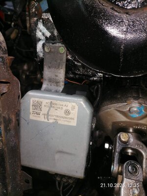

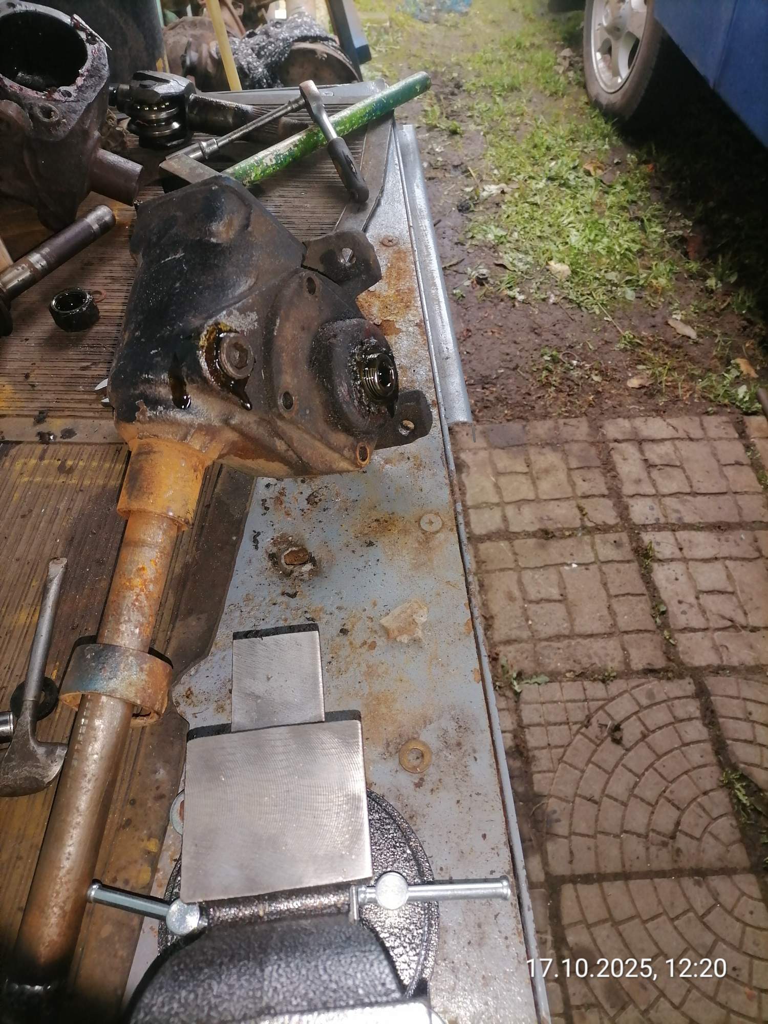

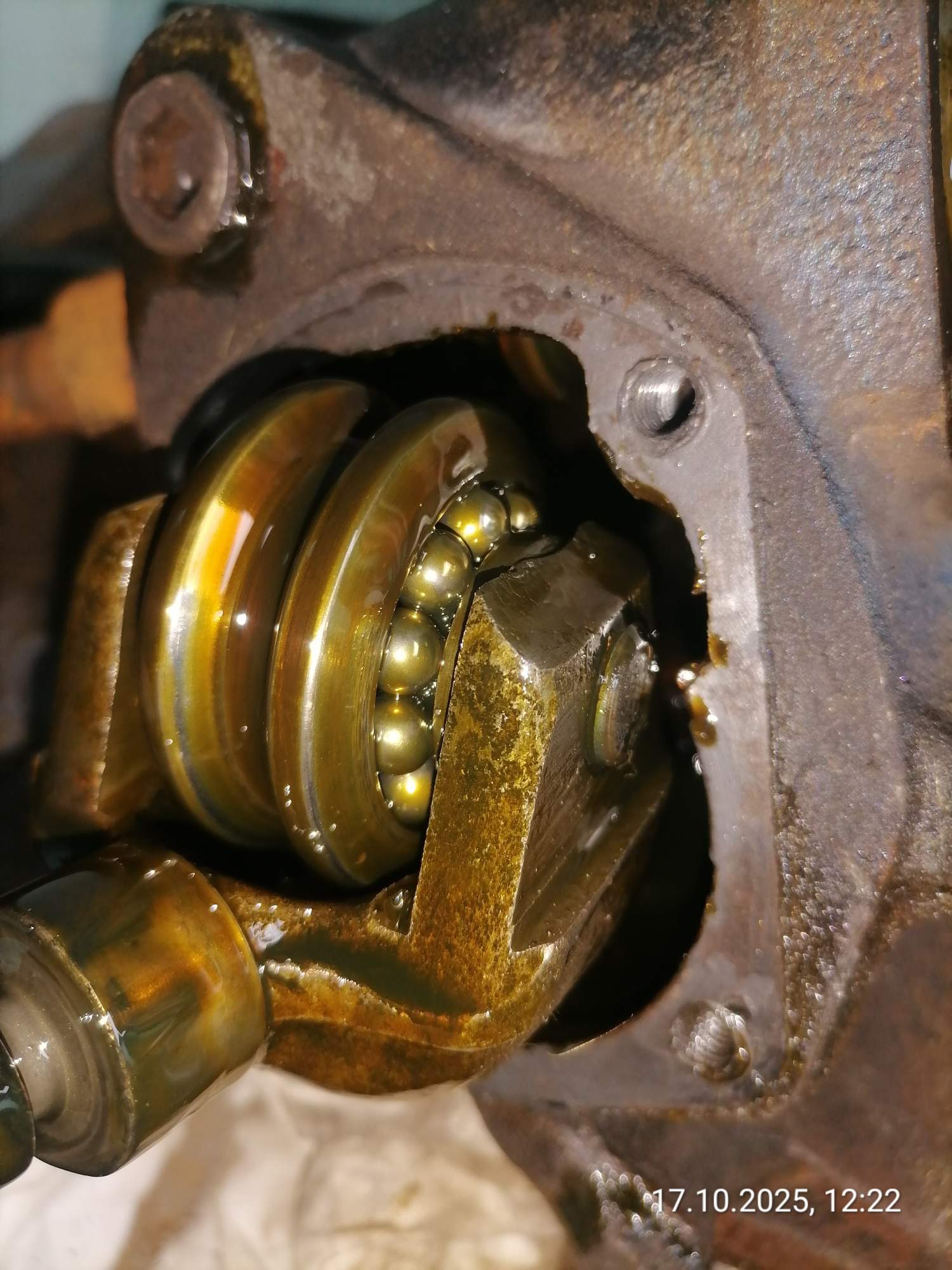

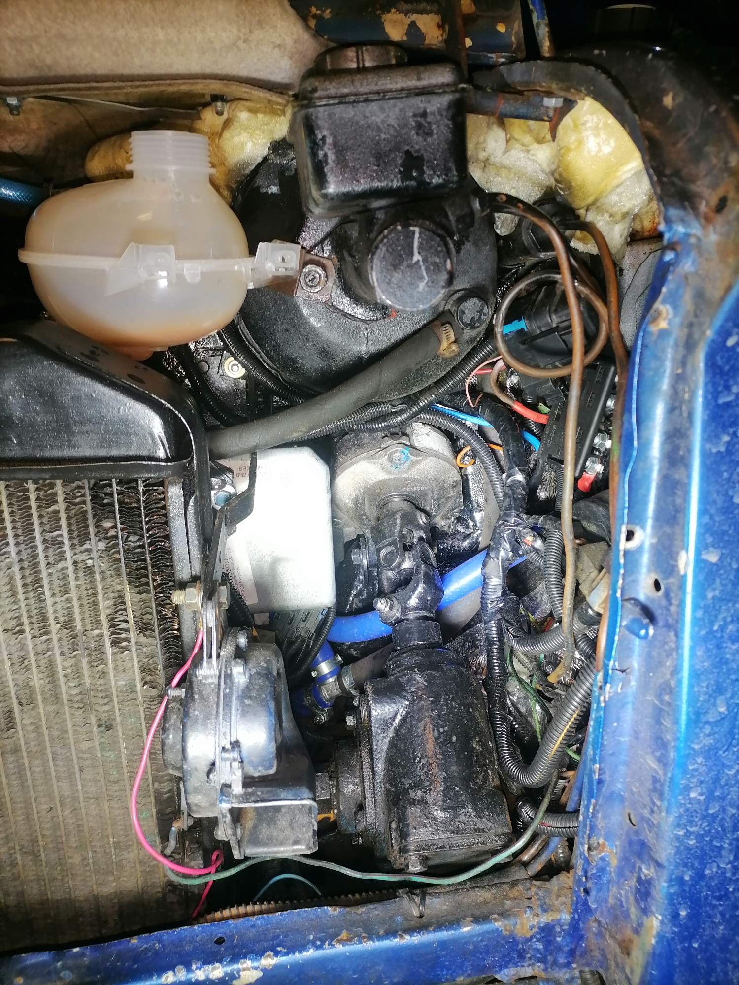

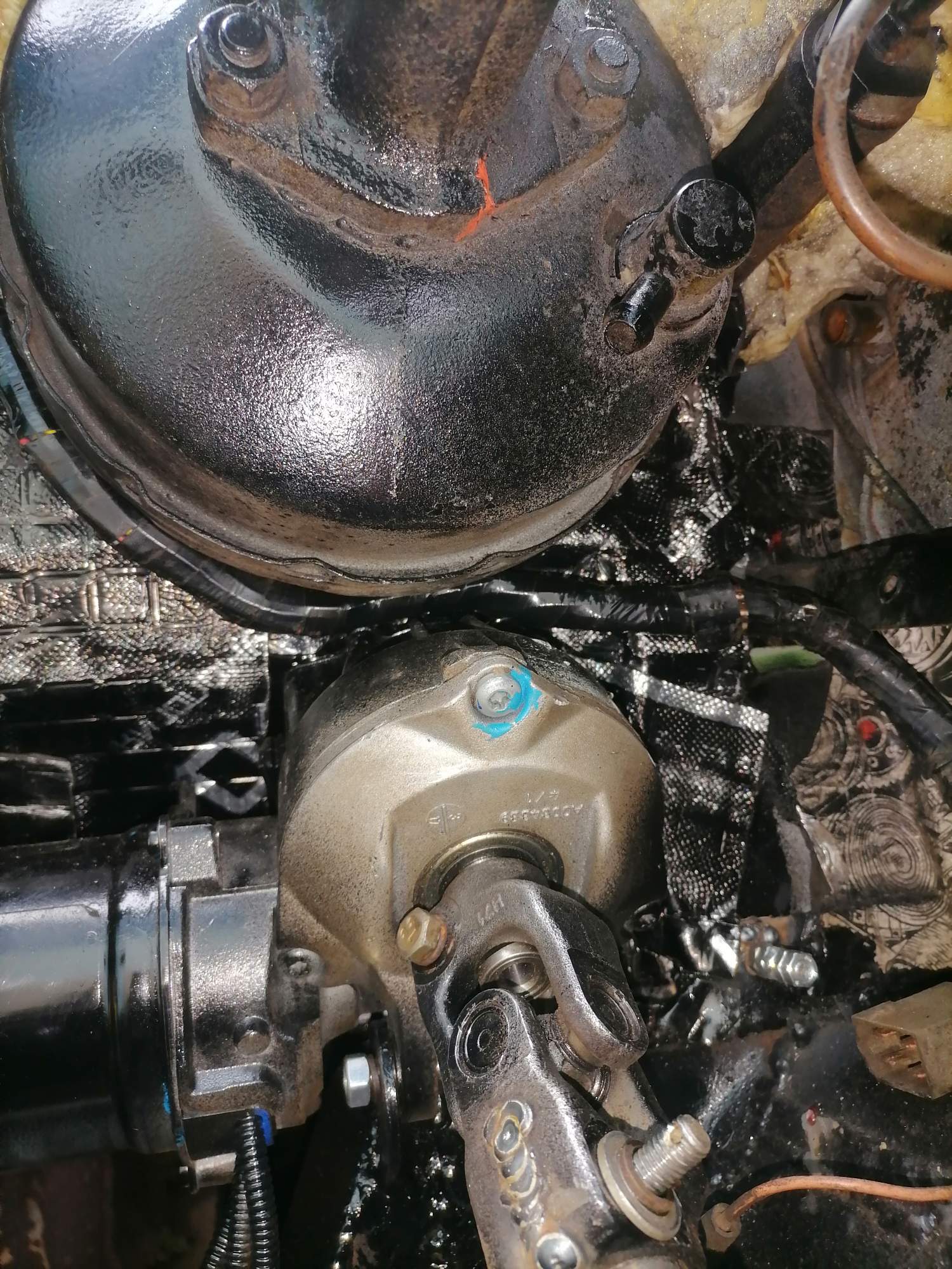

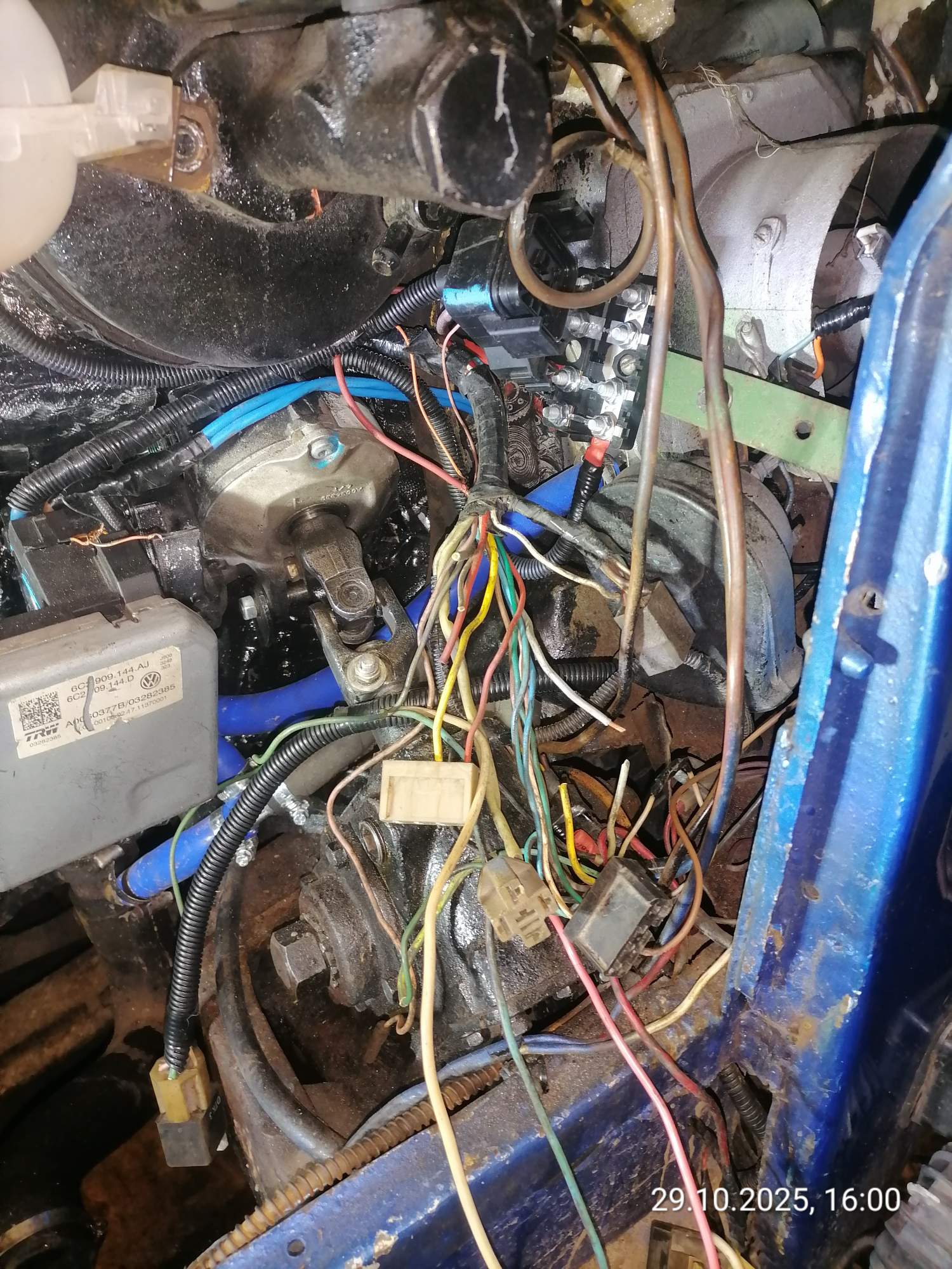

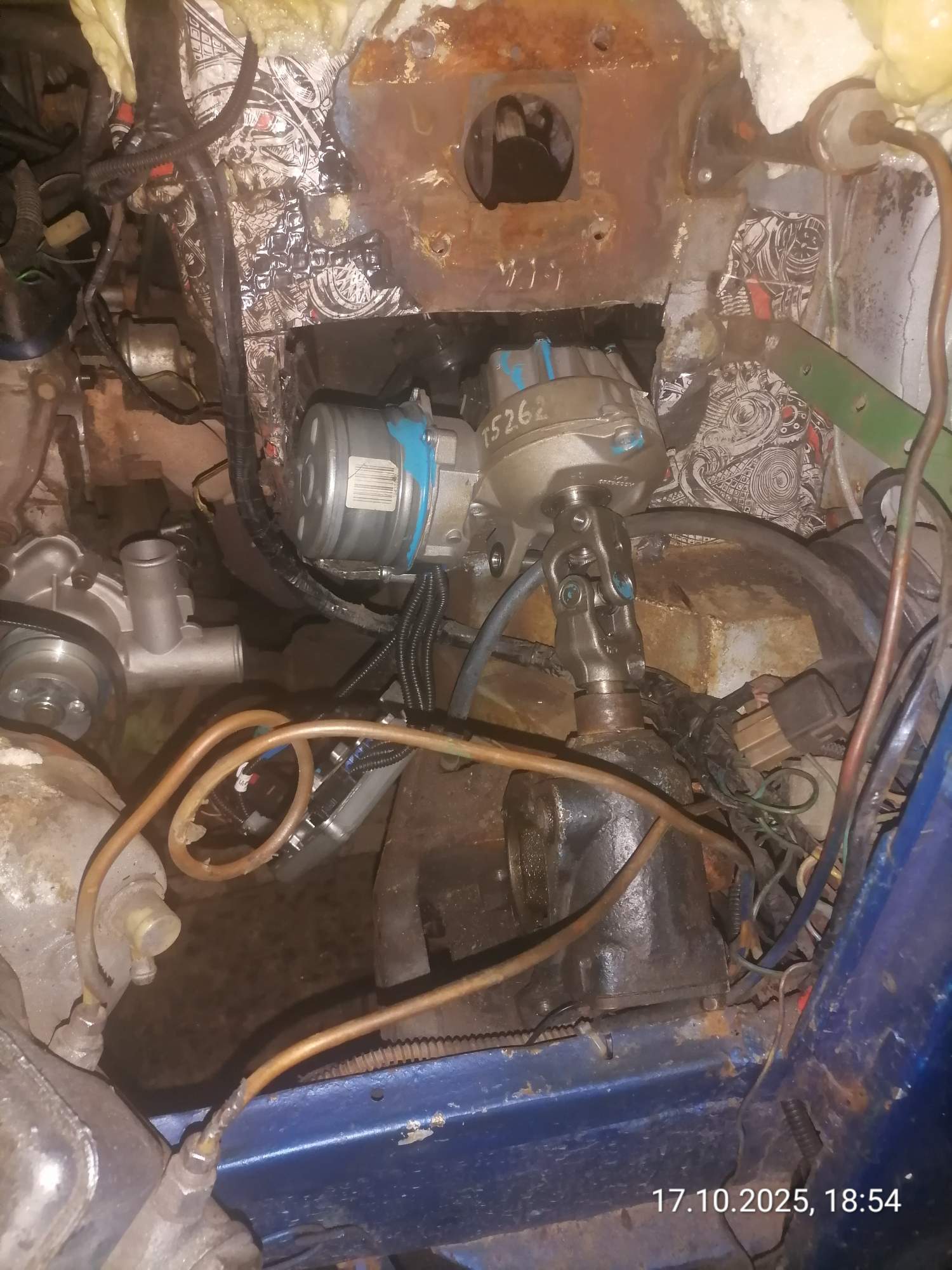

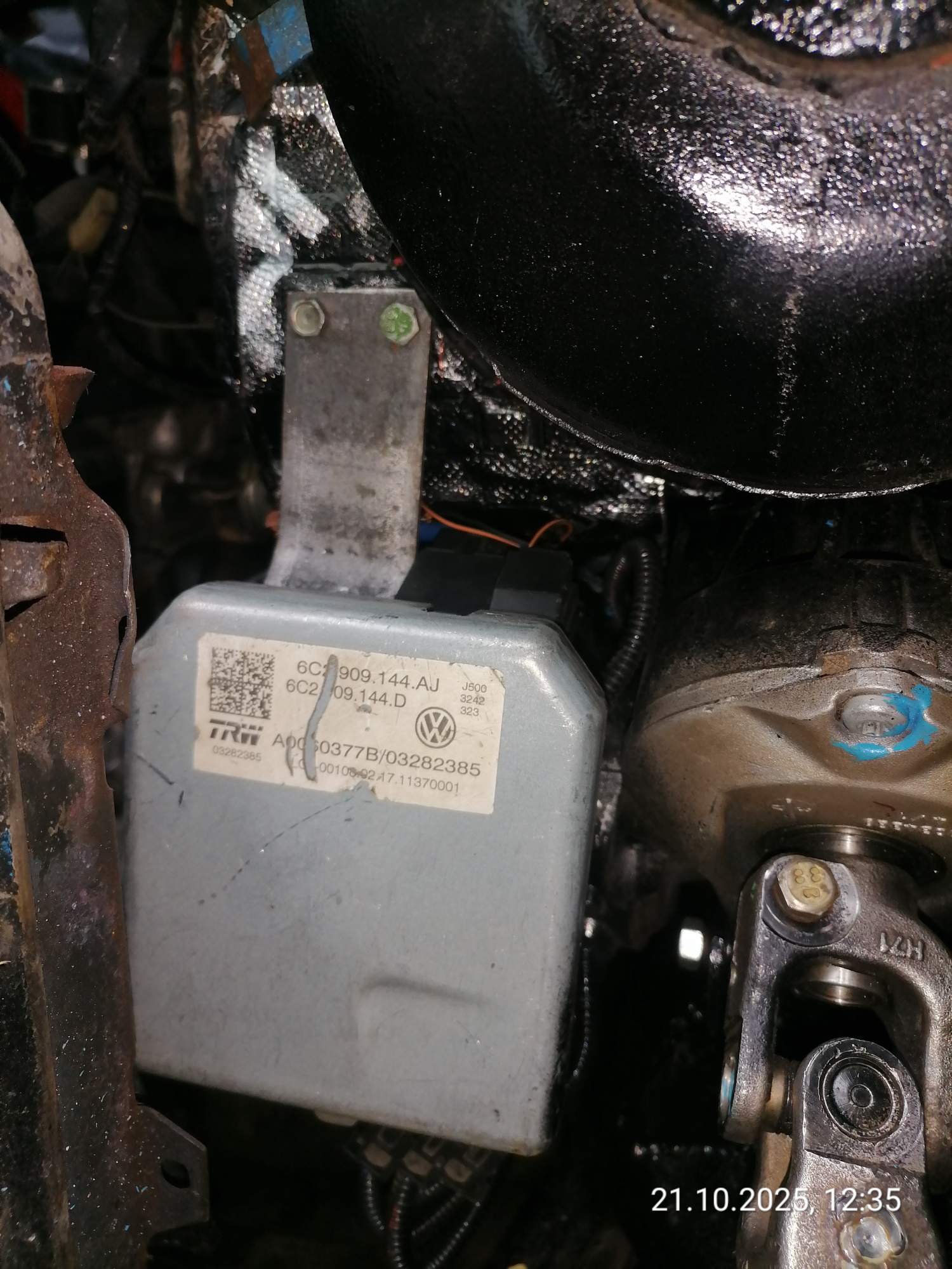

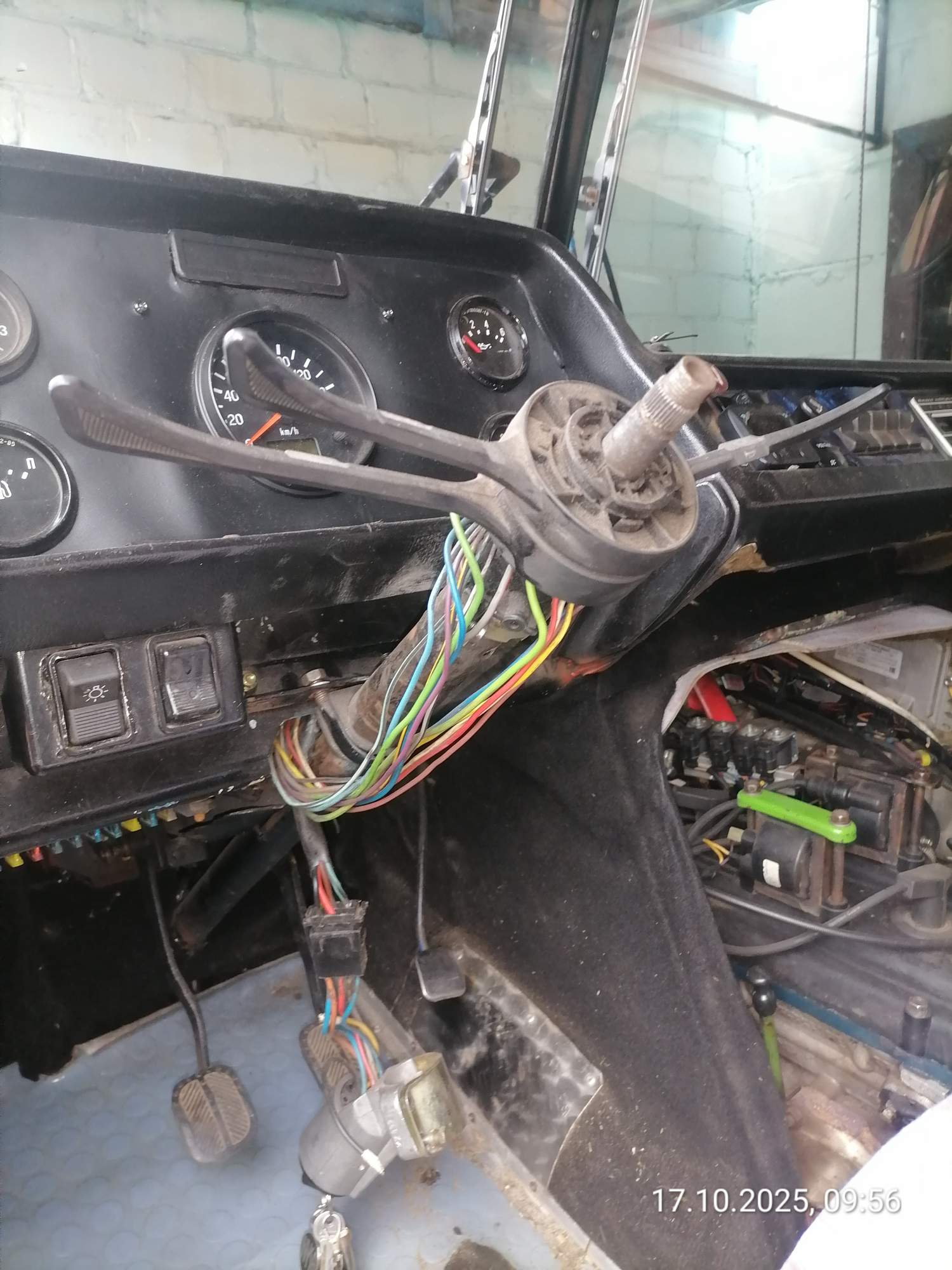

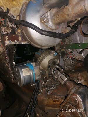

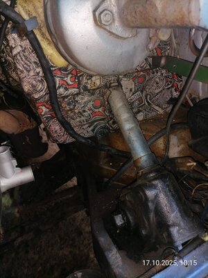

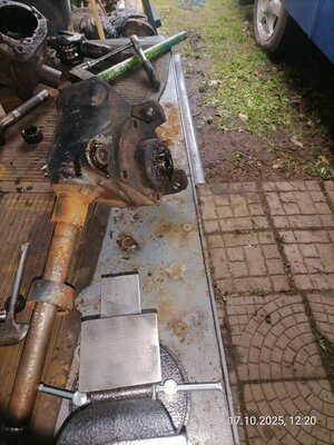

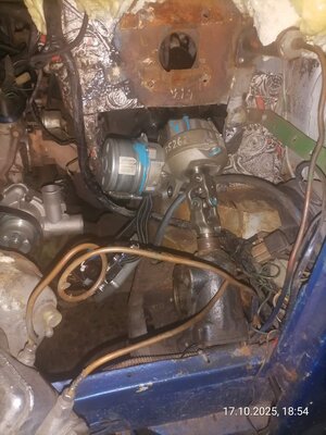

Люблю здесь читать истории, но что-то давно никто ничего не писал. Вот моя маленькая история установки эур, как я упоминал ранее. И так все по порядку, был приобретен эур фольксваген поло 2017 года англичанка. Проверен, работал хорошо. В отпуске начал устанавливать, много пилил подгонял и примерял. Благо что педали у меня установлены подвесные(с родными наверное не получится установить , но это не точно) . Родные постоянно подклинивали. С подвесными появилась возможность поставить вут с москвича. Большой с волги не помещается(маленькое отступление).

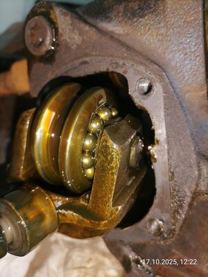

Был снят рулевой редуктор у меня с уаз буханка стоит с цельным трубчатым валом(червяком) . Разобран и установлен червяк литой под рулевой кардан. Родной кардан фольксваген был разобран и выкинута средняя шлицевая часть, оставлена только два крайних флянца и соединены крестовиной. Одной родной стороной соединен с эур,а второй соеденен через клин газель_волга с рулевой колонкой.
Во время подгонки эура вут был снят и висел за пределами авто. Я сначала сделал, приварил уши усилителя руля и только потом вспомнил что забыл примерять вакуумный усилитель тормозов. Но все подошло, зазор получился около 6мм. После установки решил проверить, руль вращался легко. На радостях позвал тестя и решил похвастаться что руль можно вращать одним пальцем. Но в какой то момент перестарался, очень быстро вращал руль из одного крайнего положения в другое, получился удар цапф в упоры и эур перестал работать. Почитал на форуме и там пишут что он ушёл в аварию. Чтобы снять ошибку на авто не составляет труда, но как снять ошибку в не автомобиля проблема. Обзвонил электриков все разводят руками. Было принято решение купить ещё один эур, но и тут меня ждало фиаско не было в наличии такого эура. ЭУРы с англичанки сделаны в Европе, а с леворульных машин в Китае и они зеркальные в расположение. И в какой-то момент мне пришла идея посмотреть эур со шкода рапид и каково было моё удивление, они обсолютно одинаковые. Заказал первый он оказался не рабочий(после ДТП). Втой был рабочий. Переставил блок эур на свою рулевую колонку и тут меня ждало фиаско, он не заработал. Так и ездил. Сегодня решил целиком заменить эур с блоком. при разборке заметил что я не доконца вставил фишку датчика поворота руля. Защелкнул и мой эур заработал. Ездить с рабочим эуром ещё не пробовал.
Не думаю что кто-то ещё решится ставить данный девайс, но все равно решил поделится историей. Всем кто прочитал до этого момента:лайк! Ну и много фотографий.

Нужно видео как это работает на ходу и на месте! Жаль конечно неработающие усилители, но результат классный. Я увидел что слева от ВУТа стоит печка какая-то короткая, её хватает для обдува?
Репутация: 16
Сообщения: 192
С нами: 1 год 8 месяцев
Сообщение #100 sanek. 522 » 23.11.2025, 14:44
Эта печка работает только для моих ног. Хватает. Обдув на пассажира и стекла идёт с правой печки.
