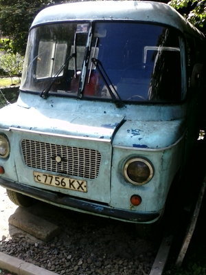

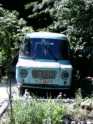

Совсем неожидаемо, как то странно быстро, до конца не понимая зачем, более для того чтобы спасти автомобиль от металлолома, - мной была приобретена Nysa-522 Towos со сдвижной правой дверью салона голубого цвета 1987 года выпуска в городке Процев Киевской области, объявление о которой было размещено у нас на форуме.
Автомобиль с документами, не на ходу, практически в полном оригинале с родным двигателем S-21, карбюратором Jikov, без бензонасоса (лежал в приданном в авто).
В салоне 3 двухместные складные лавки с подлокотниками, перегородка за местом водителя на половину высоты салона.
Предыстория этого автомобиля такова: новым трудился в народном хозяйстве Киевской области, после списания в 1993-м году был приобретен ее же водителем для собственных нужд в с. Процев Киевской области. Примечательно что вначале автомобиль вероятно был синим (достаточно насыщенным), хотя по техпаспорту, выписанному в 1993-м году, он уже числится голубым. Последний техосмотр авто прошел в 2001-м году, а вот с 2003-го стоял без движения без малого11 лет под навесом сарая на улице. Пробег - пока не установлен. Со слов продавца не задолго до длительной стоянки двигателю был сделан капремонт. Из-за непреодолимых обстоятельств автомобиль было решено продать на металлолом или тому кто возьмет... Хоть и не планировал, но решил что этот автомобиль нужно спасти от распила, поэтому поскреб по сусекам и договорившись о деталях и просмотре, решился...
Рассмотрев все варианты транспортировки, понял что эвакуатор/грузовой автомобиль-манипулятор сразу делают эту покупку экономически необоснованной для меня. Долгий простой и вероятное отсутствие тормозов делало буксировку на тросе небезопасной и нереальной. Решил применить "жесткую сцепку". Почитав в и-нете какие бывают и что и как решил с товарищем что изготовим такую сцепку сами в виде одной трубы, которая позволяет управляя только рулем в Нысе производить буксировку. Расчетов для изготовления треугольной сцепки не было, поэтому решил не заморачиваться. Купив трубу длинной 2 метра, толщиной 2,8мм и диаметром 38мм (хотели 50мм, но не было в продаже) и круглый пруток диаметром 10мм, поехали к знакомому, который электросваркой сделал нам сцепку, один конец которой надевается плотно на фаркоп, а второй закрепляется за родную буксировочную петлю на передней балке.
1 мая в 15:00 выехали на "смотрины"с трубой жесткой сцепки в кузове на моем Zuke...
Афера была еще та... :smile:
Продолжение следует

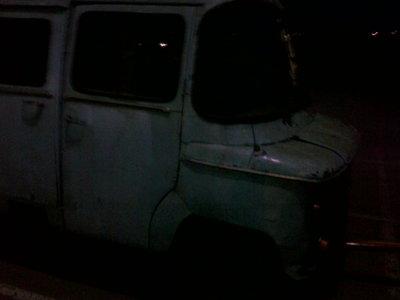

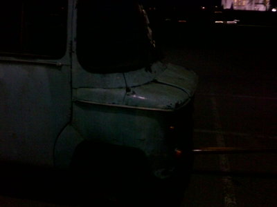

Дозаправились, поменяли переднее колесо на запасное, подправили тросы и решили что пока светло еще как минимум переберемся с левого берега Днепра на правый. Переживал что ГАИ остановит и докопается на буксировку без светосигнального обрудования в темное время, поэтому старались ехать максимально оперативно, - через мост, по проспекту, пробрались через достаточно большую Московскую площадь (благо 1-е мая и машин было очень мало) свернули на второстепенные улочки и стали пробираться на другой конец города. Совсем стемнело... Аварийка на Жуке и задние габариты помогали моему товарищу ориентироваться в пространстве и правильно держать траекторию.
Таким образом выбрались на окружную дорогу с другой стороны города, проехали по ней несколько километров, в общем потоке мишин в 4-х полоске мимо нас проехала патрульная машина ГАИ, но никаких действий не принимала. Заехали на парковку большого супермаркета чтобы перекусить и попить хотя бы воды, потому что крайний раз ели и пили часов в 11 утра... А на часах тем временем показывало 21:20.
Продолжение следует...

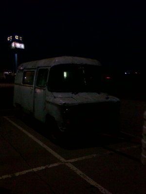

Добавлено спустя 12 часов 59 минут:
вот те единственные фото, что я сделал на стоянке возле супермаркета на телефон...

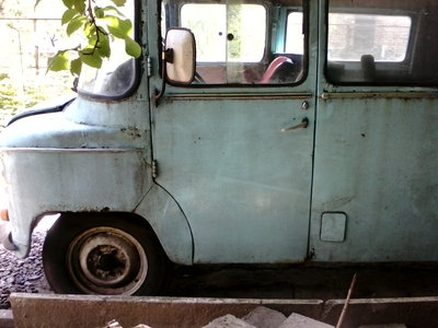

через неделю поехал осмотрел машину и приданное:
Кроме самого автомобиля в нем было обнаружено:
-корба (немного искривлена), б/у верхний патрубок радиатора (видимо неисправный), огнетушитель (не проверял), много колесных гаек.
Под лобовым стеклом - бензонасос (но сухой в хлам), трамблер (не известно рабочий ли), держатель задней двери в открытом положении, стекло фонаря стоп-сигнала от ЖУК (красного цвета), датчик температуры двигателя но марки ТМ, т.е. не родной польский. Несколько ремней привода генератора, но судя по состоянию - давно и сильно б/у... да и не факт что родные. Всё остальное - мелкий хлам и мусор в виде гаечек, болтиков, винтиков...
Аккумулятор был установлен за водителем у перегородки в грузо-пасажирском отсеке, о чем свидетельствуют выведенные туда провода и клеммы.

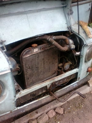

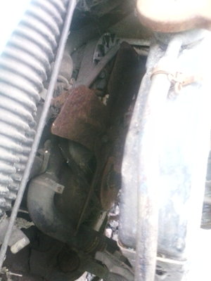

Двигатель: родной S21 с карбюратором Jikov. По внешнему осмотру все агрегаты навесного родные. очень ржавый вентилятор обдува. Аккуратно корбой прокрутил коленчатый вал несколько раз дабы оживить детали от долгой спячки...
Залил в радиатор воду - нижний патрубок радиатора дырявый в решето - выливалось как в душе! :smile:
Притащил аккумулятор, - подключил к клеммам. Сразу заработала магнитола кассетная (подсветка и зеленая кнопка "в сети" засветились), колонок не было, поэтому послушать не удалось... :smile:
Потом начал понемногу разбираться что там работает из электрики а что нет: габариты, ближний/дальний свет, подсветка приборки, фонарь освещения номерного знака, сигнал!!! - это всё работает!!!
Свет в салоне у водителя, в грузо-пассажирском салоне, вентиляторы обдува печек, задние габариты, стоп-сигналы, повороты - не работает!!!
Разобрался с зажиганием - вместо замка стоит тумблер вкл/выкл и на месте одной из лампочек - кнопка на стартер. Включаю тумблер - загорается красная лампочка, жму старт - тишина и только тухнет красная лампа, стартер не крутит... При включенном зажигании колеблется амперметр, который установлен слева от приборки, указатель уровня топлива в баке с дикой скоростью перекладывется в противоположную сторону и там остается, указатель температуры двигателя не шелохнется... никакие другие лампочки не светят... Вот такая первая ревизия электрики...

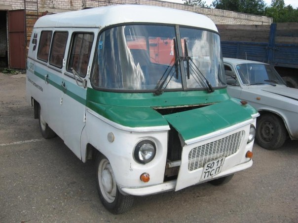

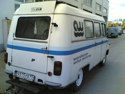

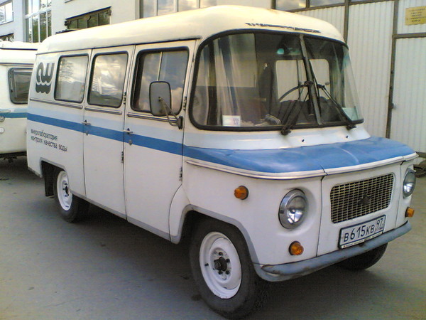

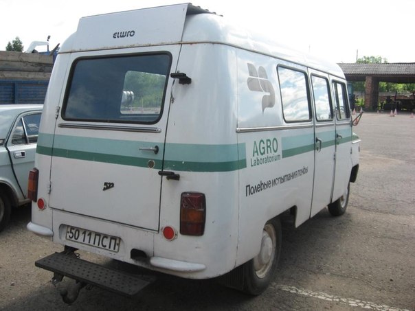

вот о какой лаборатории идет речь:
1. лаборатория воды:
2. агро-лаборатория почвы:

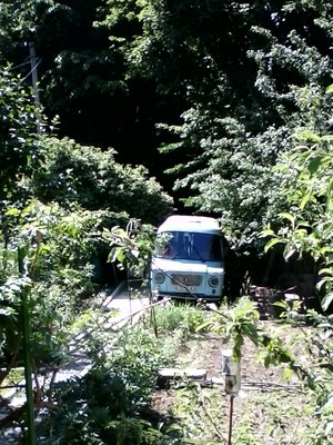

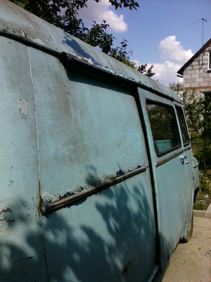

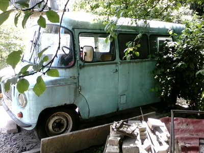

вот несколько вчерашних фото автомобиля:
Заглянул в то место, где должны стоять подсветки номера родные... Там все заварено и закрашено. Поэтому раз их и не должно быть видно, то я думаю вариант леты светодиодной будет неплохо - не видно и сверлить ничего не придется.
