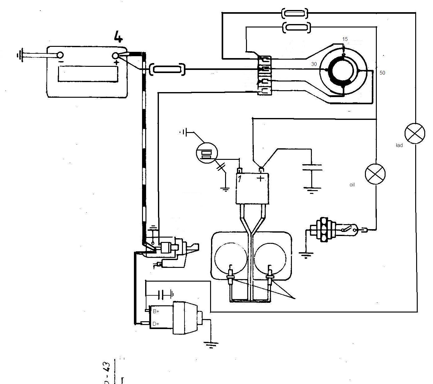

просмотрел еще раз электросхему от Zuk:
В ней нашел что есть вариант с блокировкой руля и без нее. На входе в колодку от замка зажигания разное количество проводов...
На выходе из колодки в общую систему от замка зажигания все одинаково (сверху вниз по схеме): красно-черный, серо-красный, красный, черный, черный (закольцованный)
3-х проводный выход (вариант без блокировки руля): на входе в колодку от замка зажигания (сверху вниз по схеме): серо-красный, красный, черный...
замок заж 4-к.jpg (16.65 КБ) 5835 просмотров
5-ти проводный выход (с блокировкой руля) на входе в колодку от замка зажигания (сверху вниз по схеме): зелено-черный, красный, черный, каштановый(коричневый), голубо-черный...
замок заж 5-к 21.jpg (5.76 КБ) 5835 просмотров
замок заж 5-к 22.jpg (7.29 КБ) 5835 просмотров
Странно, но оба мои замка - с блокировкой руля... :help:

разбираюсь какой проводок от колодки куда расходится:
замок заж 5-к 21.jpg (5.76 КБ) 5802 просмотра
красно-черный - на катушку зажигания (или на конденсатор радиопомех возле нее); с контакта "15" замка зажигания;
серо-красный - на "+" в коробку предохранителей (первый слева на 16А); с контакта "15" замка зажигания до колодки зелено-черный;
красный - на управление бендиксом стартера; с контакта "50" замка зажигания до колодки красный;
черный - на клемму амперметра в панели приборов (это видимо на минус?) с контакта "30" замка зажигания до колодки черный.
черный(второй) - на колодку обратно к другому контакту... ХЗ зачем??? с контакта "30/1" замка зажигания до колодки каштановый(коричневый);
пустая колодка - с контакта "INT" замка зажигания до колодки голубо-черный.
