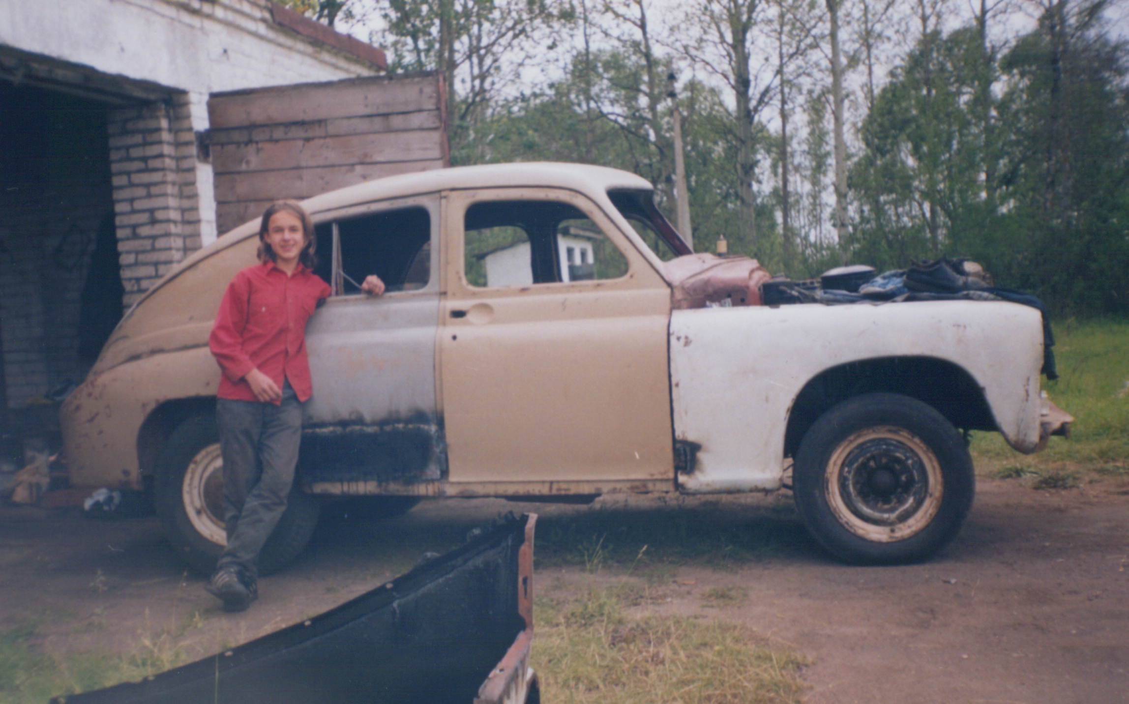

Долго думал и решил все таки рассказать про нашу с Ммиколой первую машину. Началось все в 2000 году, когда я ее увидел, была она вот такой
И как вы правильно догадались, это Победа второй серии 1954 года рождения, бывшая московская такси, в начале семидесятых благополучна прибывшая в наш город. Тогда же она пережила первый (а может уже и не первый) капремонт кузовщины и конечно же с помощью газосварки. Затем она долго радовала своего хозяина, аж до начала 90-х годов. Но годы брали свое и хозяин решил снова ее откапиталить, полностью из листового железа переварил днище, из нержавейки выгнул заднее крыло. И.... И купил себе 24 Волгу, а Победа осталась в таком состоянии ждать меня. Мне тогда было 17, Ммиколе и того меньше, но желание перло через край.
И так весной 2001 года, за 50 американских рубликов она стала нашей. (Радости было полные штаны). В наследство получили целый грузовик машинокомплекта

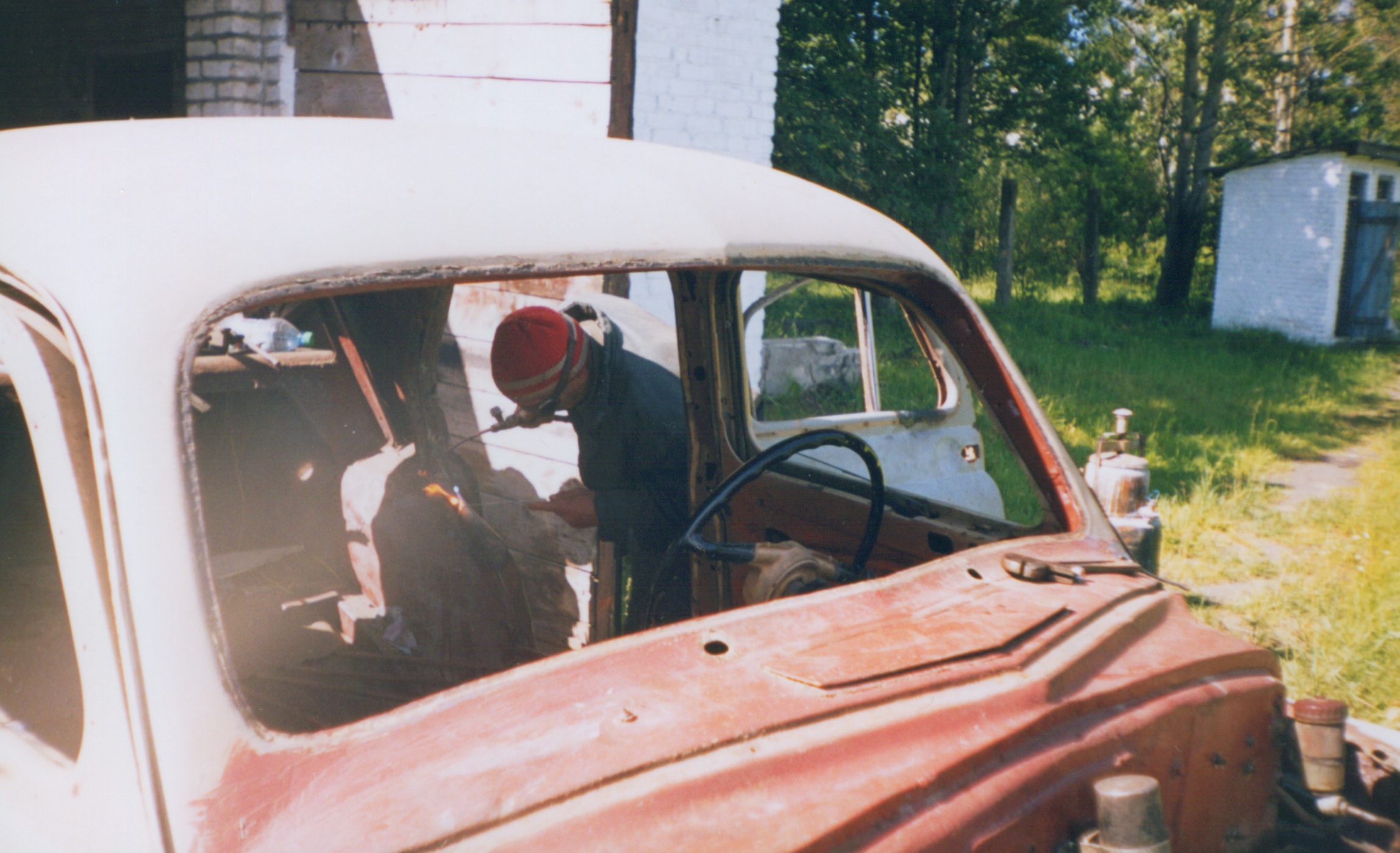

Ну что ж продолжу. И так машина была у нас в гараже и нужно было ее собирать и скомплектовать. Днище из салона было зачищено и прогрунтовано. были найдены живые передние крылья, задние двери и крышка багажника. Машина оказалась на удивление крепенькой, хоть и беспощадно была уничтожена газосваркой. Кое какие вещи все таки пришлось подварить, да простят меня потомки той же газосваркой.
Подгонка по зазорам конечно же не проводилась, ибо не ставилась такая цель, да и ко всему левая передняя часть включая крышу когда то побывала в аварии.
