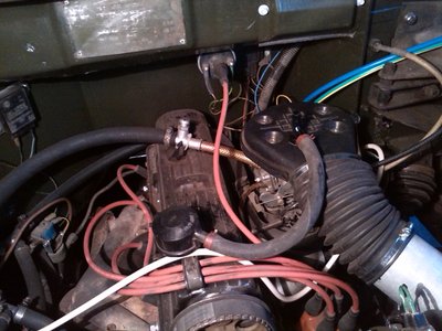

Почти закончил с воздухоприемником.Нашел алюминиевую трубу подходящего диаметра.Результатом ,очень доволен. Высота заборного отверстия от уровня земли -900 мм.Нужно еще вентиляцию картера сделать.В этом двигателе она своеобразная. Воздух засасывается через трубку в маслозаливной горловине .А высасывается через дозирующий клапан в картере и далее во впускной коллектор. :smile:

В связи с праздниками темпы немного упали :beer: .Но работа понемногу движется. Сделал основательную массу .Между рамой и КПП косичкой .Раму и кузов тоже соединил проводом 16 мм2. Довариваю глушитель. Готовлю двигатель к первому пуску .
