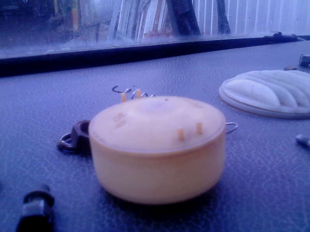

piatroc, вопрос тебе у тебя карб (тот что ты смотрел ) с каким поплавком круглый ? Я снял карб и обнаружил что я по ходу уровень не выставил,стал на снятом рычагом прокачивать из распылителя не льётся вытащил поплавок а из второго отверстия пузырится, долил топлива чтоб его закрыло и бензин полился! Разобрал я его вдрызг кинул на сутки в ацетон потом сборка.Интересно только какой стороной поплавок стоит рожками в низ или в верх !

На Жикове поплавок ставиться рожками вверх, так как лежит на твоем фото.

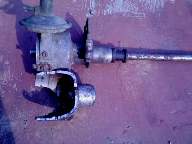

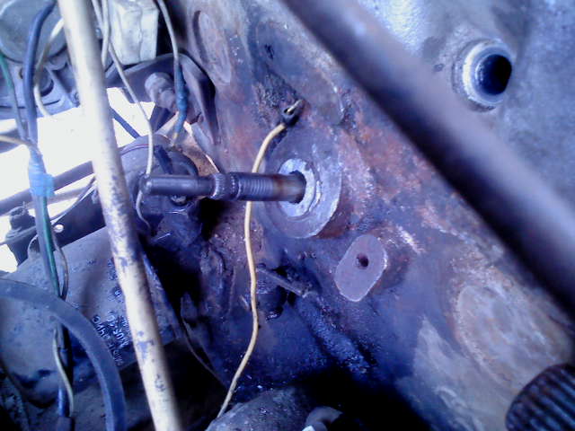

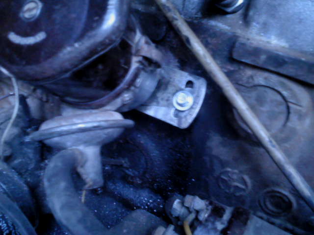

piatroc, ну вот я добрался до интернета! Ну во общем помыл почистил карб,поставил завел намного лучше впрыск ,набор но через время та же беда глохнет как перелив,и тут я случайно трогаю рукой трамблер а он кипяток ,как коллектор по ходу из -за того что закис нет массы лил пять дней простукивал но спину сорвал ,трамблер сломал теперь по ходу снимать поддон придется(через поддон выбью я огрызок ???)! Радует одно ездил к хозяину получил в наследство корпус трамплера,трамплер в сборе с крышкой без уголька,карбюратор (с виду почти новый) только другой какой то маслянный насос ,колеса родные (они под пескоструй) и колпаки (ещё очень живые хром) их забирал только для взаимо помощи клубникам так что если кому нужны отправляйте гонца с депешей! так же прокладки кое какие и т.д. так что я богат но без коня буду снимать поддон и выбивать думаю это ещё и трамплер моросит ! А да и стекла фонарей задних новьё два !!! Если через поддон удасться выбить (буду самым счастливым ) огрызку сделаю памятник !!!!

а вот тут то может произойти казус. Трамблер приводится в движение от шестерни распредвала, так что он (распредвал) может и не дать выбить остаток корпуса. Фото не совсем ясное, но такое чувство что он там приклеен. Да и высверливать его тоже не камильфо.

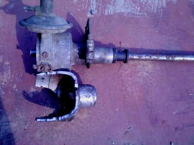

Мишаня, а можете сделать фото верхней части трамбера, что осталась у вас в руках после сламывания? Может по нему станет очевиднее проблема?

Трамблер входит в масляный насос , шестерня на распредвале вращает масляный насос , выбивать можно пробовать сняв масляный насос , Но я с трудом представляю как, это можно сделать, яма нужна.

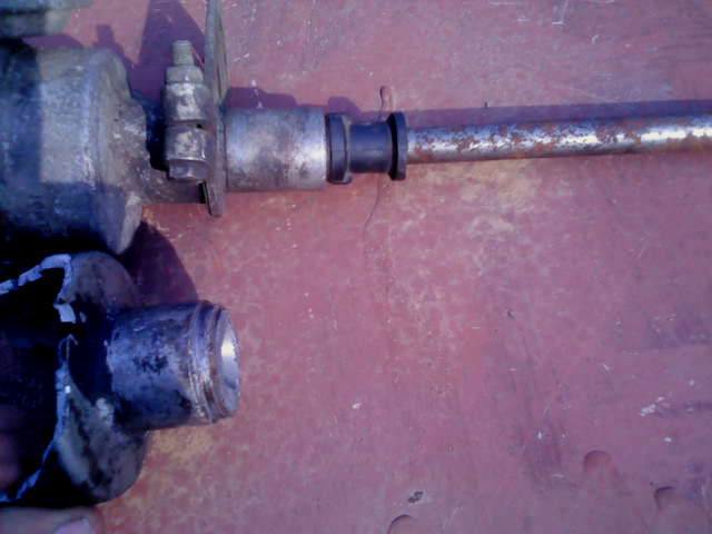

Олег N, я так и не понял сложность в чём снять насос или выбить ? Я так думал, сниму поддон откручу маслянный насос и буду выбивать. Яма то зачем места вроде хватает? Да кстати снимая поддон движок надо поддомкрачивать или так слезет?Сусанин, фото выкладываю но я думаю мы можем и на ТЫ я честно не сильно обижусь! :biggrin:

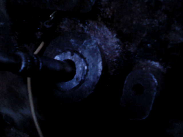

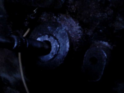

piatroc, да засада полная хозяин утверждает что он крутился ,отверстие под пластину заржавело конкретно ,как будто лет 5 там нет болта,приклеить ну это тоже надо иметь очень много мозгов,хозяин на такого не похож!

Снимать поддон нет надобности.Снять только маслонасос. Можно попробовать "посадить"то,что осталось от трамблера,а потом попробовать зацепить "кочергой" и вытащить.

Открутить масло насос и штоком трамблера выдавливать его . шток вставить в насос ,чтобы насос центровал шток и шток не упалв поддон , Наверное понадобится помощник придерживать насос ,чтобы был эффект именно выдавливать насос штоком. Пытаться выбивать шток извутри может не получится . Штоку вынутся на улицу не даёт трубка пластиковая как на фото выше или алюминиевая , которые заштифтованы . Пластиковая развалится , алюминиевая может срезать штифт и остаток трамблера всеравно не выбить и ещё если тот хвост штока который входит в насос без выработки я бы этой деталью не пренебрегал и постарался её сохранить невредимой

С аналогичной бедой сталкивался и я в своё время. На двигателе ГАЗ-69. Там был вставлен самосборный распределитель в алюминиевом корпусе (ГАЗ52). Прикипел намертво, отмачивания ничем не помогали. Обковыряв трамблер до состояния как на фото выше, я отпилил торчащий валик почти под корень, а далее высверлил с трёх сторон алюминиевый трамблер. Поскольку алюминий мягче чугуна, то я не особо переживал за очко в блоке, сверло грызло только обрубок распределителя. После рассверливания керном расшатал (обязательно!) три получившихся куска и, схватив за остаток валика карцангами (перекидной мощный зажим), вытащил всё наружу. Сверлил не на проход, стружка ни грамма не попала (на это можно и забить).

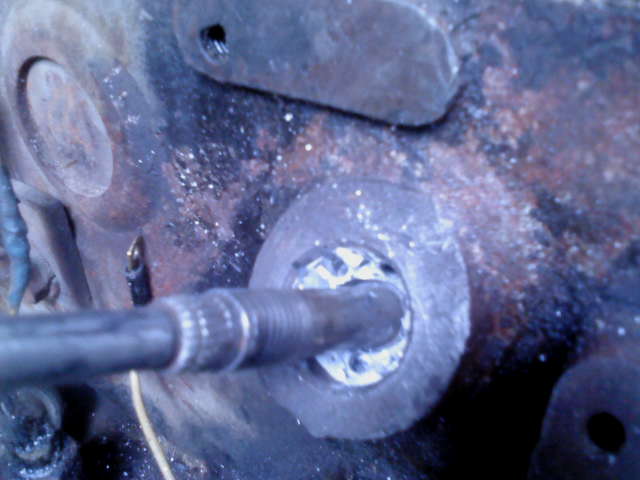

Daniil, спасибо за совет !!! Именно так я и сделал,стал сверлить но только не тронул валик отверстий конечно насверлил не меряно и сверл поломал ( место очень удобное есть где развернутся :biggrin:). chigik64 тоже вселил надежду т.к. конструкцию я не знал Олег N, шток остался не вредимым . А ларчик просто открывался та часть что входила в блок была смазана чем то типа сjлидола (вот он и прикипел) итог два часа и я его вынул, почистил посадочное гнездо блока и трам,лер и всё стоит как и было ! Спасибо всем за помощь !!!
