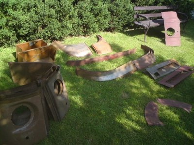

Донор есть, успели вырвать из-под ножа, как говорится. Тоже микробус, с родным движком и трансмиссией, салон уколхожен, рама живая, кузов крепкий, но с ремонта (морду заварили ровными листами, как обычно.) С ним тоже все было весело - поначалу целиком не отдавали, разрешили за денежку раздербанить на месте. Потом все-таки договорились, после того, как сняли все, что смогли. ;)
Изображение Изображение

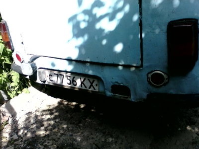

По выштамповке под номер - там видно невооруженным глазом, вареная панель. Да и выемка под ногу удобна, иначе с задней двери трудно залезть в салон, особенно детям. Поэтому решили вварить панель с донора.

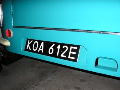

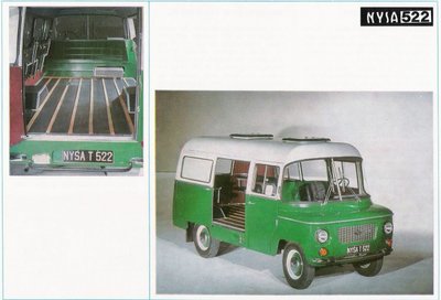

Тут осмелюсь не согласиться с Алексеем, ибо все пассажирские Нысы 522 шли с панелью в которой была подножка. Да и на фотографиях Islander,видно что зад явно варился. Все что без подножки (на пассажирской модели) - это все переделки, потому что задняя панель згнивала на несколько лет. Без подножки шли другие модели, в принципе на фотографиях все видно.
На этой модели нет подножки и бампера в хроме

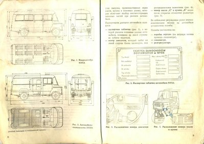

Немного подуточнилась информация. Поговорив со своим отцом выяснилось вот что, в 1982 году когда он получал новую Нысу (пассажирскую), подножки в задней панели не было, но номерной знак располагался по центру (что подтверждается и рисунком из мануала)
, а не со смещением как у Islander, а вот на кузове 1986 года задняя панель была с подножкой. Осмелюсь предположить, что подножка появилась после рестайлинга 1984 года, когда была изменена панель приборов

Ребят, у моей Нысы задняя панель явно варилась кустарно, это видно невооруженным глазом. А поскольку подножка явно не будет лишней, а на доноре есть такая деталь, почему бы ее не вварить? Все равно кузовня вся переваривается, и на итоговую цену это не повлияет. Так что подножке быть! ;)

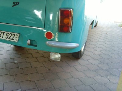

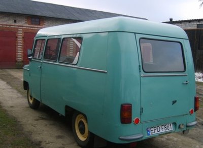

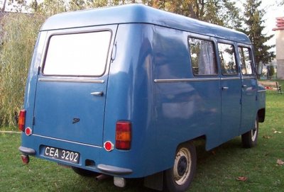

К вопросу о задней панели, они бывают заводские разного исполнения, вот фото с алегро
