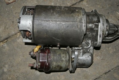

Сообщение #25 mihuil77 » 26.10.2015, 19:08
а вот она----
Добавлено спустя 51 минуту 31 секунду:
задняя часть где щетки закрывалась крышкой, на фото снята.

mihuil77, как по мне это не польский родной стартер.

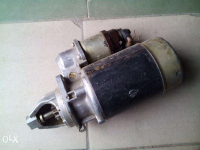

вот родной и все его части(посмотри на корпусе маркировку своего стартера):

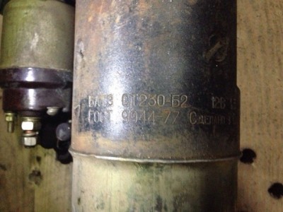

я выше писал 2 раза что на нем написано СДЕЛАН В СССР,там и на фото видно что не польский.Я и обратился к знающим с целью опознания моей модели стартера и вопрос вот в чем: пружина должна быть?

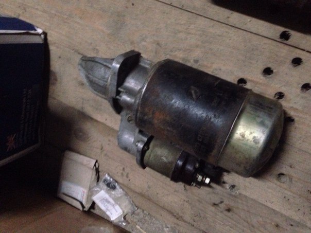

а судя по маркировке на твоем фото "СТ230К-400" - это вот такой стартер на ЗИЛ/ЛАЗ/ЛИАЗ.

Я думаю этот стартер сборная солянка , сам мотор своим внешним видом говорит о принадлежности к Москвичу . А учитывая пристрастие прежнего хозяина избавляться от всего без чего машина может ехать . С руками он все таки дружил , мог и скрестить .

mihuil77, я бы не заморачивался с ремонтом этого стартера. У вас на авито по Воронежской области полно стартеров по полторы тысячи руб. Я бы посмотрел волго-газелевский нового поколения (маленький, у меня стоит на Победе и доступ лучше да и работает он отлично, правда я пользуюсь нашими борисовскими (БАТЭ))

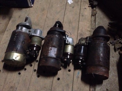

У меня есть подозрение, что стартера на советские машины мало чем отличаются. У меня лежит 3 стартера СТ230-Б2 они совсем разного вида (зависит от производителя) Один из них БАТЭ (Борисовский) два других не помню. Возможно отличаются по году выпуска конструкцией. Так вот все 3 стартера по этому номеру идут на УАЗ-Волгу.

на фото где 3 брата в ряд, слева у 2 х окошки под шестерню смещены? или эффект фото такой?

mihuil77 писал(а):слева у 2 х окошки под шестерню смещены? или эффект фото такой?
Эффект такой, все одинаково по носам. Только другие реле втягивающие и сам корпус маленько по-другому устроен.
