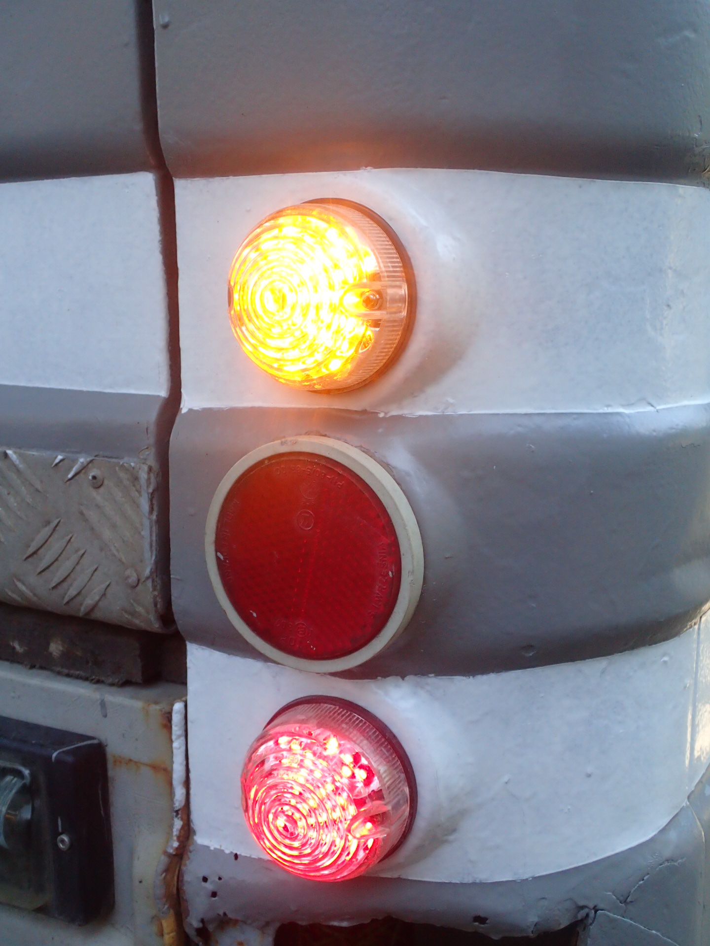

Присматривал себе на Жука задние фонари,и нашел очень интересный вариант.Задние фонари штатно устанавливаются на автобусы Волжанин,новый Паз и Лиаз.Они бывают разных цветов:желтый,красный и белый,легко устанавливаются,и думаю,будут гармонично смотреться.Прицениться можно здесь http://www.avtoall.ru/fonar_zadniiy_liaz_paz_voljanin_24v__kruglyiy__gabarit__krasnyiy__aek-172228/
Так они выглядят на Лиазе

Сообщение #7 Alex57 » 30.11.2015, 21:09
Нашел фотографию фонаря от Волжанина рядом с линейкой.
Сообщение #8 vagprofi » 01.12.2015, 11:52
По-моему большой очень...

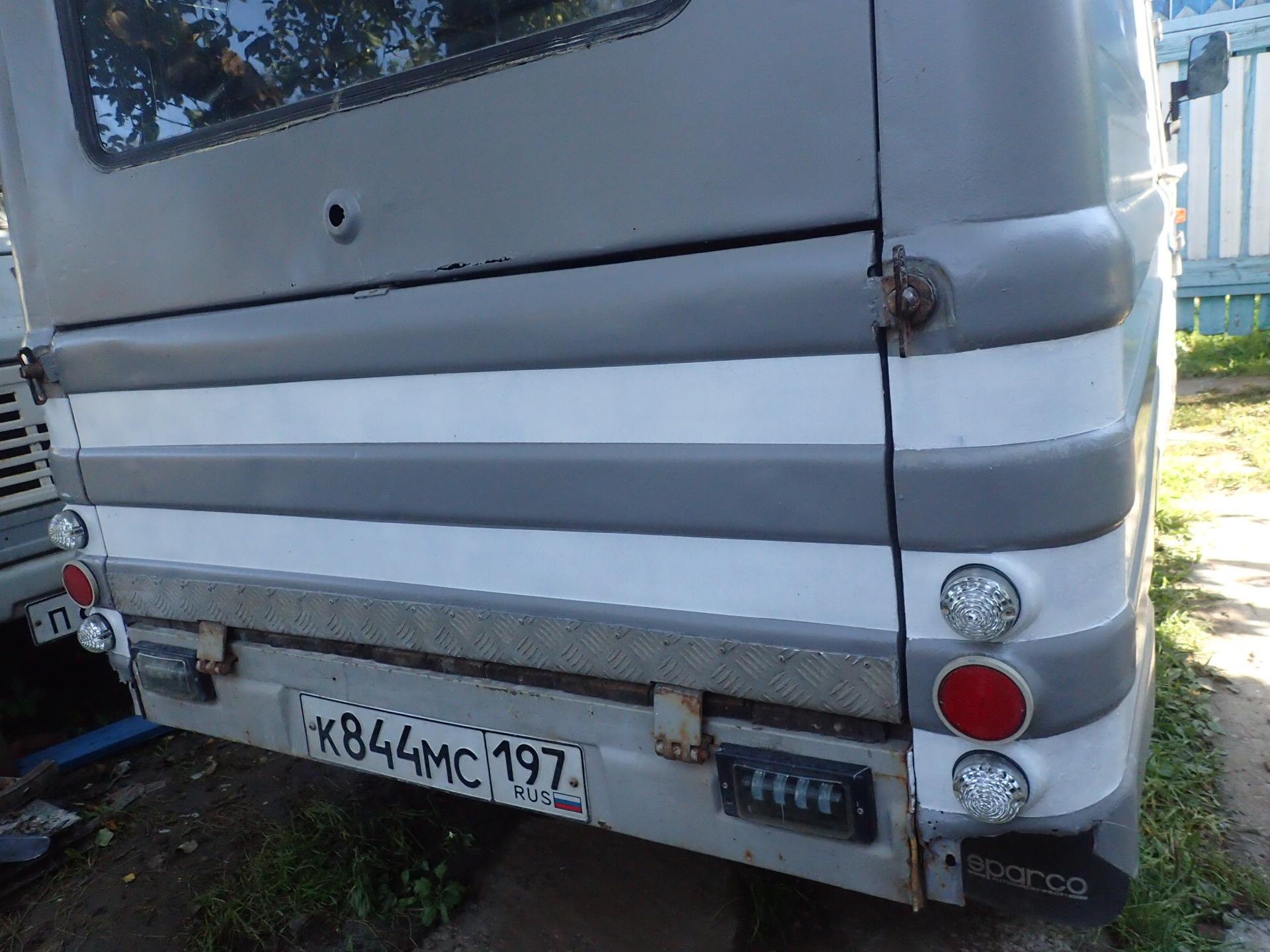

Сообщение #12 Shuriken » 28.08.2023, 10:03
Поставил таки тюнинговые фонарики с алиевого экспресса.
Купить пришлось полный комплект всех фонарей для ведровера за 3600 российских деревянных. Там ещё два белый, два поворота, и большие зх и птф.
ставя\тся просто на плоскость, никаких дыр в кузове ковырять для них не надо, только новые отверстия для шурупов. Смотрятся стильно, светят ярко, днём видно.
Сообщение #13 piatroc » 28.08.2023, 19:22
Светят ярко, но смотрятся как с али экспресс))))
Сообщение #14 Shuriken » 28.08.2023, 22:41
Нормально кстати выглядят, если дымчатые не покупать.
