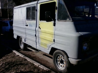

Сегодня чуть было не забрал Жучка из ремонта. По крайней мере все работы уже сделаны, осталось только полу высохнуть... Однако попросил мастера сделать еще сварочные работы по левой водительской двери под резинкой окна... Поэтому остваил еще на несколько дней. А пока несколько фото сегодня на улице. Обратите внимание как заделаны швы на передних крыльях в местах сварки! Машина после сварочных работ по низу покрыта серым грунтом.
Сообщения: 145
Сообщение #143 лексс » 18.02.2016, 08:29
Весьма неплохо! Сейчас покраска не затягивай с ней. Под резинками окон тоже корозия была хоть и не сквозная.

Сообщение #146 Alex57 » 18.02.2016, 17:14
Машина заметно преобразилась.Покрасишь и будет как новая.Обязательно не забудь обработать мастикой и мовилью. Сварщик молодец,аккуратно все сделал.Все таки вварить крыло,чтобы не повело металл надо сильно постараться. :clap:

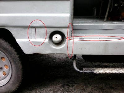

Сообщение #150 Сусанин » 19.02.2016, 10:17
Shuriken писал(а):Тебе все гнилушки вырезали? "было-стало" покажи :)
Саша, ну ведь есть же в теме фотографии как было и как есть теперь...

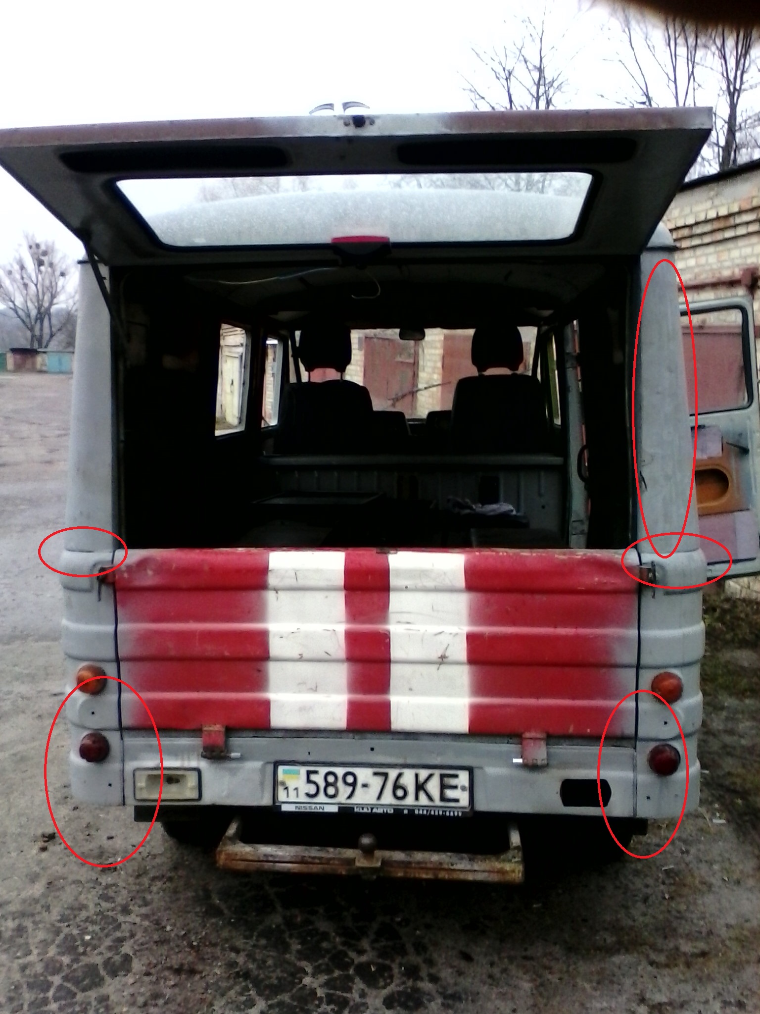

"Для ленивых" повторяю: (апгрейт: даже специально выделил красными линиями проблемные места по бокам, то что видно снаружи)
Было так:
стало так:
Добавлено спустя 3 часа 19 минут:

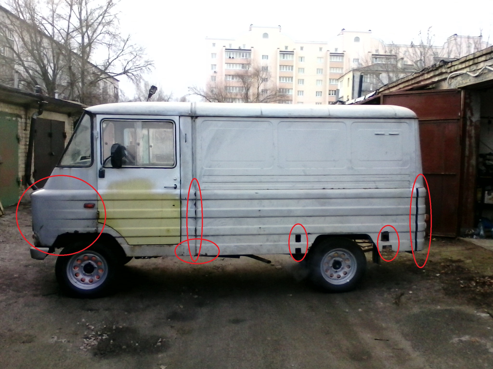

Попробую перечислить все, что было сделано по кузову: (выделено красными овалами и стрелками на фото выше)
левая сторона:
-полная замена переднего крыла до окна, с внутренними сварочными кузовными работами для усиления каркаса под ним и вычищением ржавчины с последующей обработкой грунтом и мастикой);
-усиление порога и каркаса под ним за водительской дверью в месте примыкания грузового отделения;
-чистка и обработка стойки кузова за водительской дверью;
-латки боковины перед задним колесом;
-латки боковины за задним колесом;
-усиление внутреннего каркаса крепления боковой панели кузова к раме в районе арки заднего колеса;
-изготовление нового каркаса крепления грязевого щитка(брызговика);
-сборка и сварка заднего левого крыла (полуовала) к боковой панели и задней стойке кузова.

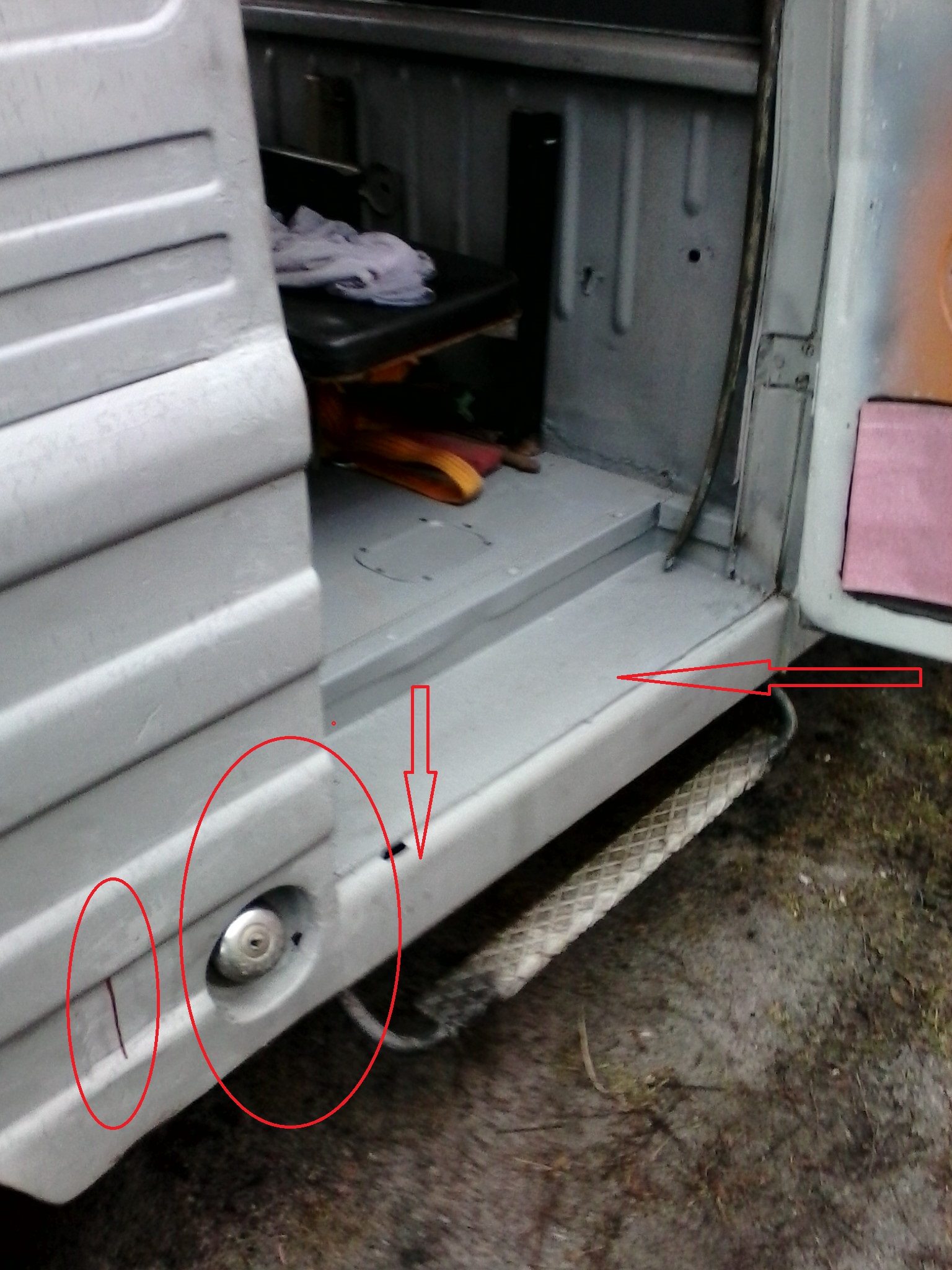

правая сторона:
-замена нижней петли крепления правой передней двери;
-замена правой передней двери;
-капремонт передней стойки крепления правой двери, с ее выставлением по геометрическим диагоналям, усилением и привязкой к другим силовым элементам кузова;
-сварочные работы переднего правого порога с его привязкой к задней стойке правой передней двери и другим силовым элементам кузова;
-изготовление металлического каркаса крепления правых порогов к силовым элементам кузова и рамы;
-изготовление нижней части боковины под отверстием для заливной горловины бака;
-навешивание вновь изготовленной части боковины, порога под правой задней дверью, сварочные работы по их связыванию воедино и привязкой к другим силовым элементам кузова;
-сборка и сварка заднего правого крыла (полуовала) к боковой панели и задней стойке кузова;
-чистка и обработка шпатлевкой задней нижней части боковой панели кузова...

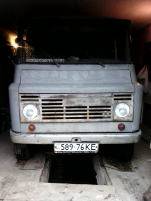

Тарам тарам тарам!!!!
Вчера 26 февраля 2016г. Zuk вернулся своим ходом из кузовного ремонта и стал в гараж. Все основные работы по кузову сделаны!!! :clap:
С нами: 11 лет 5 месяцев
Сообщение #158 Мишаня » 27.02.2016, 16:45
Лёша поздравляю осталось только покрасить машинка огонь!И номерок под стеклом в тему, я бы даже заметил очень оригинальное штатное место! :clap:

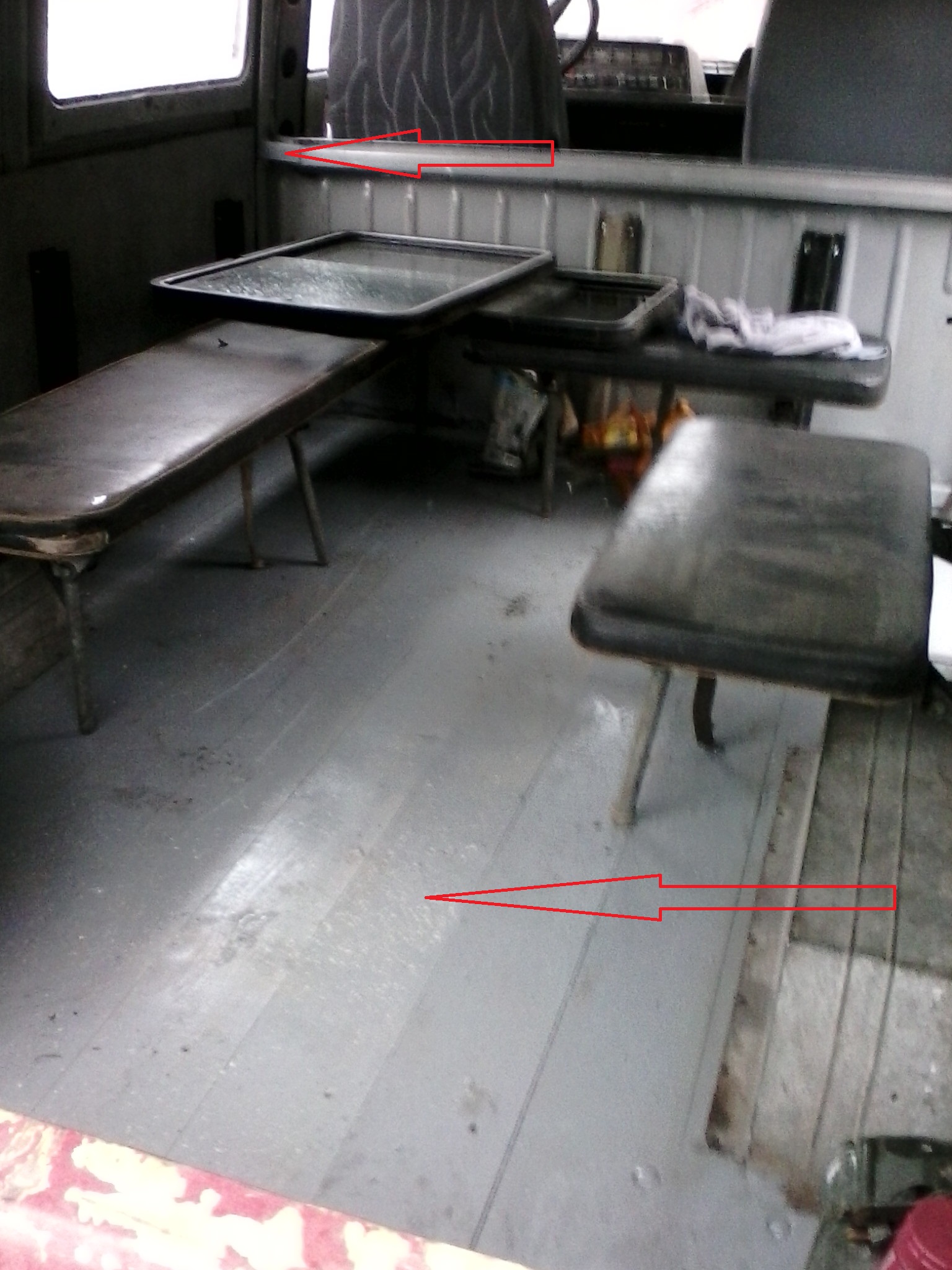

Сообщение #159 Сусанин » 27.02.2016, 17:18
Немного о том, что сделано. Все места ремонта отмечены или красными овалами или красными стрелками.
полностью новый пол
новые доски пола
