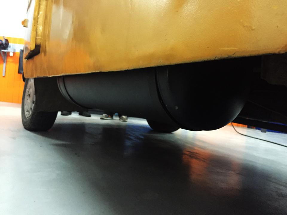

Есть фото, нашел что делали в Киеве, поставили слева за водителем...

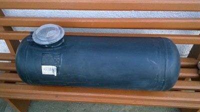

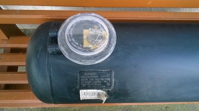

Нашел в объявлении подходящий балллон на 65 литров с мулитиклапаном... кто что скажет за него? Даже не знаю - цена как буд-то бы и небольшая... 1100 грн (~42 USD)
http://olx.ua/obyavlenie/balon-gazoviy-65-l-IDiZreO.html
С нами: 12 лет 2 месяца
Сообщение #18 KAE » 15.03.2016, 11:40
Алексей, добрый день! Цена баллона, действительно, невысокая. Но сначала определитесь куда его будете устанавливать. Визуально этот не станет ни слева под полом ни справа. В идеале, на мой взгляд, баллон должен уместиться за водительской подножкой и не быть близко к заднему колесу. Для подобной установки справа, в добавок, будет мешать глушитель и подножка второй боковой двери. Можно установить в салоне, но этот вариант на любителя. Предпочтительнее установить баллон таким образом, чтоб его не было видно снаружи машины и изнутри. Удачи!

KAE, Константин Анатольевич, такого плана хотелось бы поставить слева снаружи за водителем под полом, как на фото выше (реально реализованный проект).
