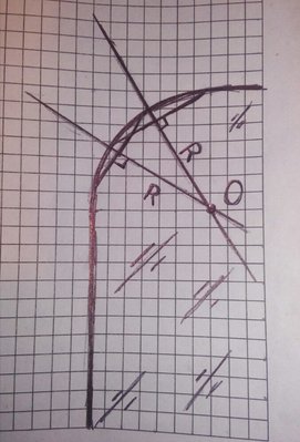

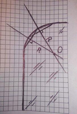

Сообщение #9 Студент » 25.02.2017, 20:11
Сусанин, радиусы измерять можно без проблем. Понадобится лист бумаги (желательно А4), карандаш, линейка, циркуль.
Нужно положить стекло на лист бумаги и отчегтить участок с радиусом, или приложить лист к проему и отчертить. А дольше на участке окружности проводишь две произвольные хорды, делишь их пополам под прямым углом, и где линии раздела пересекутся между собой - это и будет центр окружности. Меряешь расстояние от центра к окружности - получаешь радиус сопряжения.
Теперь пошагово и детальнее:
1) на отрисованой окружности чертишь две произвольные линии. Они могут пересекаться между собой, но желательно чтобы сильно друг на друга не залазили. Постарайся сделать их как можно длиннее (для удобства дальнейших действий), и не вылезть за пределы окружности на ровную линию (это собьет будующий центр окружности).
2) Обозначим что первая хорда пересекла окружность в точках А и В. Теперь ставишь циркуль в точку А и растягиваешь его до точки В. Чертишь круг из точки А радиусом АВ. Теперь переставляешь иглу циркуля в точку В и тем же радиусом чертишь круг. Два круга пересеклись между собой в двух точках. Соедини эти точки. Получившаяся линия разделила хорду пополам под прямым углом. Теперь проделай то же самое со второй хордой.
3) соединяешь между собой две линии раздела. Точка их пересечения - центр твоей окружности.
