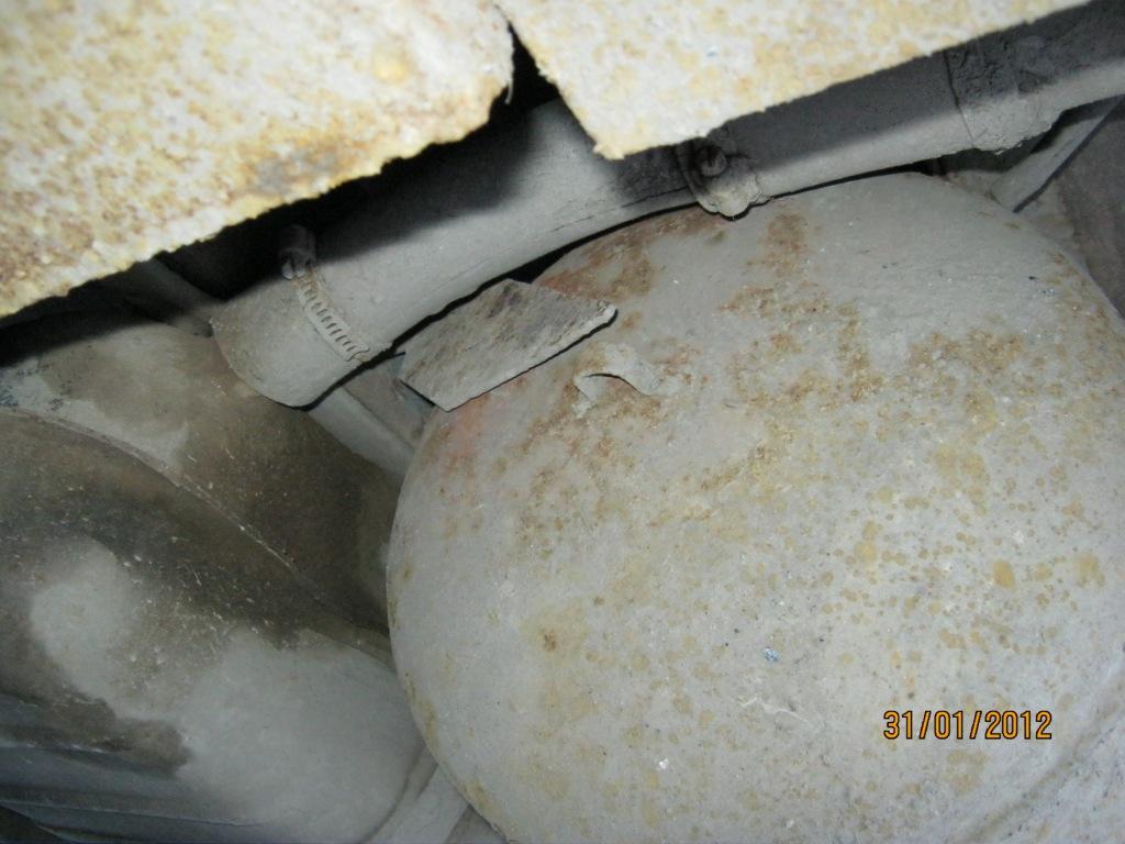

Алексей! Такой баллон запихнуть под пол сзади водителя мне не удалось. Не влазил. Запихнул меньший, 45-ти литровый. Вперед до упора не мог сместить в связи с тем, что куда-то следовало разместить заливную горловину бака. Прилагаю снимки того, как было на моей нюське. В таком исполнении проездил более 10 лет. Баллон ни разу не попадал в поле зрения голодных проверяющих.

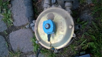

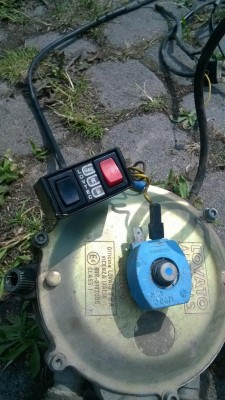

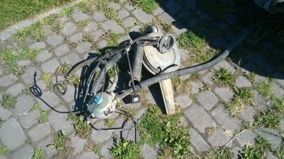

Сообщение #29 KAE » 09.06.2016, 08:07
По поводу комплекта с редуктором и арматурой без баллона. Редуктор имеет несколько подпружинненых мембран и клапанов. От эластичности мембран и упругости пружин в значительной степени зависит корректная работа всей системы. Несколько раз приходилось менять эти мембраны, но как мне кажется, хорошей работы, после ремонта, не получилось. Расход газа, по сравнению с новым редуктором, вырос. И еще электромагнитные клапана имеют свой ресурс и когда они слегка пропускают..... :smile:
P.S. Если хочется иметь дополнительный источник головной боли, то Б/У газовая - правильный путь. Это всего-лишь мое мнение.
Сообщение #30 Сусанин » 09.06.2016, 12:41
