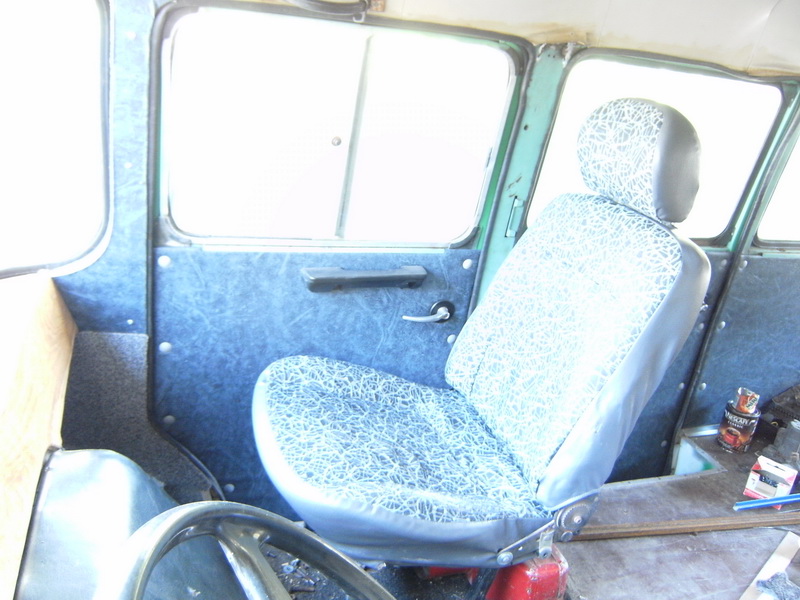

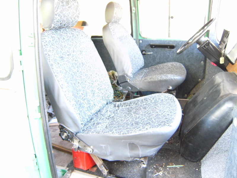

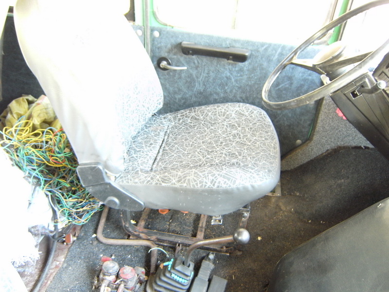

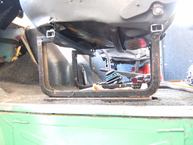

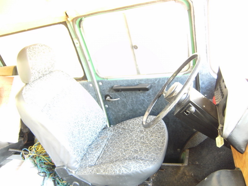

Сообщение #69 Чумак » 05.10.2015, 11:33
В прошедшие выходные немного повозился с Ныской. Полностью снял выхлопную систему. Выяснилось, что приемная труба от коллектора до глушителя в отличном состоянии, а вот сам глушитель похож на дуршлаг. Пришлось реанимировать его подручными материалами. Труба на выход вообще хлам, но заменить ее пока нечем. По этому приварил к глушителю фланец, а когда найду трубу, приварю к ней такой-же и соединю их воедино.
Добавлено спустя 27 минут 18 секунд:
Также установил сидушки, о которых писал накануне. Пришлось изрядно повозиться, но результат порадовал. И даже цвет практически подошел в тон с панелями салона. Покрасить новые конструкции не успел - выходные закончились.
Сообщения: 370
Сообщение #70 mihuil77 » 05.10.2015, 12:22
сидушки хорошо стали... :clap:
еще бы в проводке разобраться.. :biggrin:

С нами: 11 лет 9 месяцев
Сообщение #74 Олег N » 05.10.2015, 20:47
Сидушки своей формой хорошо вписываются . Они откидные ?
Возраст: 57
Репутация: 19
С нами: 11 лет 8 месяцев
Сообщение #75 Чумак » 05.10.2015, 21:03
Олег N писал(а):Они откидные ?
Эти не откидные, они ведь со "Славуты". Внутри есть места крепления механизма для откидывания. Но сам механизм отсутствует. :sad: Он устанавливается только в комплектацию для "Таврии"

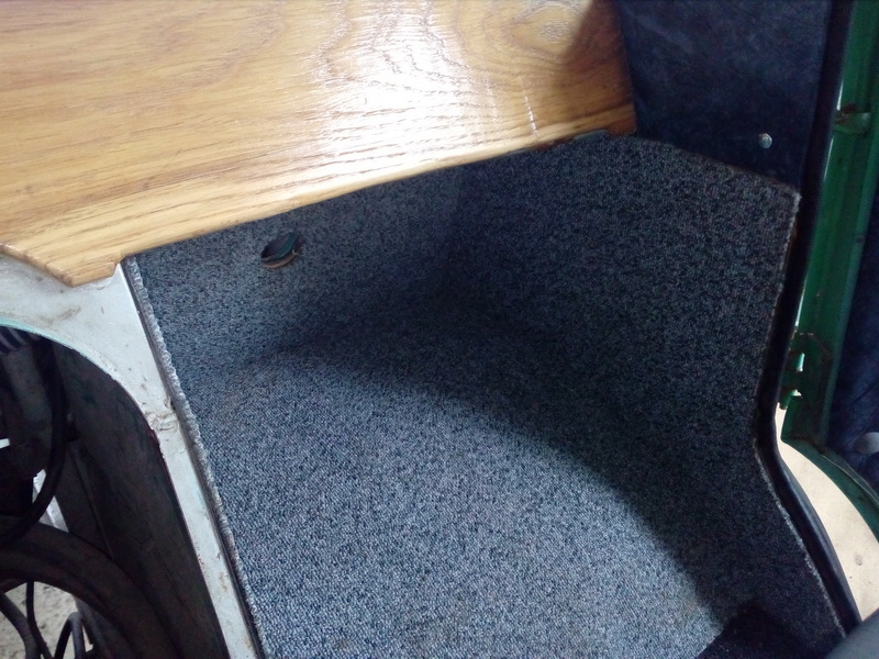

Сообщение #76 Чумак » 26.08.2016, 15:48
Всем привет!
Как-то давно не писал ничего. Не писалось... Да и работ за последний год почти никаких глобально не делал.
Потихонечку доделываю салон. С боковыми панелями закончил еще в прошлом году, а задние углы лежали мертвым грузом до этого лета. Но таки доделал. Фотки будут немного позже.
По мере возможности, в основном по выходным, что-нибудь да делаю.
Вот так теперь выглядит пол в ногах у пассажира:
