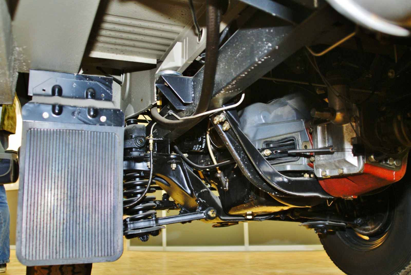

В музее промышленности и технологий хранится Жук с нулевым пробегом.
Есть предположение, что это последний из выпущенных жуков с номером шасси 587 818.
Ссылка на оригинал темы http://forum.polskiedostawczaki.pl/viewtopic.php?f=15&t=2515&start=15
Сообщение #23 Alex57 » 24.02.2016, 21:42
Здорово!А ведь когда-то каждая из наших машин так выглядела.Первое,что бросается в глаза - это катализатор.Видимо поляки пытались подвести машину под стандарт Евро-2,хотя если честно,первый раз в жизни вижу катализатор на карбюраторной машине.Второе-это неразрезной задний мост.Третье-бензобак.Такое ощущение,что его увеличили литров на двадцать.И четвёртое-кто спёр кожух руля и задние амортизаторы :biggrin: ?

Господа! А у кого на машине таким образом сделан выжим сцепления? Впервые вижу подобное на наших машинках. Вилка выжима должна быть интересной формы, с упором на правом, по ходу машины, конце. И никаких тяг, даже реактивных!
P.S. 1. по поводу некомплекта выставочного образца вспоминаю слова классика : "....следует сказать - воруют". В Польше, видимо, к сожалению, тоже.
2. Судя по корпусу, КПП 3-х ступка. Сам лично встречал 4-х ступку на Жуке не похожую на волговскую, без удлинителя. Видимо в серию не пошла.
3. Катализатор ли это? Установка подобного изделия подразумевает под собой установку, как минимум, моноинжектора и лямбда зонда. Отсутствие впрыска подтверждается присутствием штатного бензонасоса. Лямбда зонда не видно. Предполагаю, что это не катализатор, а резонатор.
Сообщение #27 vagprofi » 25.10.2016, 20:07
KAE писал(а):2. Судя по корпусу, КПП 3-х ступка. Сам лично встречал 4-х ступку на Жуке не похожую на волговскую, без удлинителя. Видимо в серию не пошла.
У меня на Жуке стояла заводская 4-х ступка, убитая в хлам. Ставили их на поздние Жуки.
KAE писал(а):у кого на машине таким образом сделан выжим сцепления? Впервые вижу подобное на наших машинках. Вилка выжима должна быть интересной формы, с упором на правом, по ходу машины, конце. И никаких тяг, даже реактивных!
Там стоит трос сцепления, к вилке крепиться возвратная пружина, которая поджимает выжимной к корзине, у меня было также. Вилка с упором, фото прилагается.
KAE писал(а):Катализатор ли это? Установка подобного изделия подразумевает под собой установку, как минимум, моноинжектора и лямбда зонда. Отсутствие впрыска подтверждается присутствием штатного бензонасоса. Лямбда зонда не видно. Предполагаю, что это не катализатор, а резонатор.
Катализаторы ставили даже на карбюраторные машины без всяких зондов и впрысков, у меня на гольф-2 стоял катализатор на моторе 1,6 с карбюратором.
Сообщение #28 Alex57 » 26.10.2016, 17:11
KAE, У меня с завода стоит такой привод сцепления и 4-х ступенчатая КПП, такая же, как показана на фото. Тросовый привод сцепления должен стоять у всех, у кого стоят подвесные педали.
Сообщение #29 KAE » 26.10.2016, 18:05
Четырехступенчатая КПП, с Жука, которую мне пришлось щупать , имела другой корпус, кажется алюминиевый. Последний, новый полученный нашим предприятием, Жук был в 88- 89 году. На нем была трехступка и нижние педали. Катализатора на нем точно не было, но кожух руля, трос спидометра и задние амортизаторы - точно были :smile:
P.S. Эту бы машинку, что на фото в теплый гараж и для парадных выездов. :biggrin: Недостающее нашли бы.
P.P.S. Вспомнилось крылатое выражение: " Дурень думкою багатіє"
Сообщение #30 vagprofi » 27.10.2016, 08:25
KAE писал(а):Четырехступенчатая КПП, с Жука, которую мне пришлось щупать , имела другой корпус, кажется алюминиевый. Последний, новый полученный нашим предприятием, Жук был в 88- 89 году. На нем была трехступка и нижние педали.
Константин Анатольевич, у меня на Жуке уже подвесные педали и тросовый привод сцепления, коробка 4-х ступка внешне почти не отличается, если раскопаю ее в хламе - сфоткаю. Да, и мой Жук 93-го года, а их еще правдами и неправдами пытались выпускать до 1998-го.
