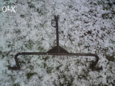

Сообщение #6 Сусанин » 19.01.2015, 23:27
Для меня запаска в салоне - лишнее занятое место, даже под бортом. И весь опыт моего использования запаски - именно на подвесном кронштейне под полом за задним мостом. Не знаю как работает в Нысе - на Жуке так: Откручиваешь гайку крепления и снимаешь кронштейн с оси болта. За ручку вытягиваешь кронштейн на себя вместе с запаской и опускаешь плавно вниз - запаска сразу возле твоих рук, - взялся за нее потянул и тащи к пробитому колесу. Сколько не возил ее там - никогда она не была настолько грязной чтобы ее не поставить.
Как по мне - если уж колесо пробилось, то "грязной" работы не избежать. Начиная от поддомкрачивания и снятия пробитого и установки нового колеса, заканчивая подвешиванием запаски. И всё это на дороге...
Вижу решение возникающих проблем в следующем: завернуть запаску в чехол из подручных материалов или пакет для шин, а болт крепления кронштейна обильно смазать солидолом. Я еще дополнительно сделал на него небольшой "презерватив" - взял пластамассовый циллиндр от фотопленки проделал в задней стенке отверстие диаметром с болт, накрутилперед гайкой и после накручивания гайки закрыл циллиндр его же колпачком.

Сообщения: 3143
Сообщение #9 Сусанин » 21.01.2015, 09:35
вот на таком кронштейне в Жуке держится запаска под полом сзади.

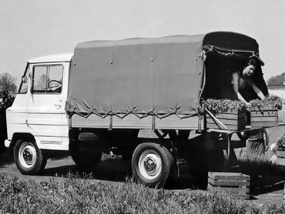

Сообщения: 1570
Сообщение #14 vagprofi » 14.03.2017, 07:31
Нашел фотку бортового Жука:
Возраст: 38
Сообщения: 110
С нами: 9 лет 8 месяцев
Сообщение #15 Студент » 14.03.2017, 08:20
У меня запаска сзади на раме под бортом лежит. Как крепится - увы, смогу посмотреть только через месяц (и не факт что крепление у меня оригинальное).
