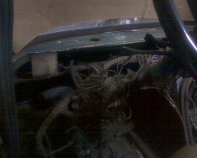

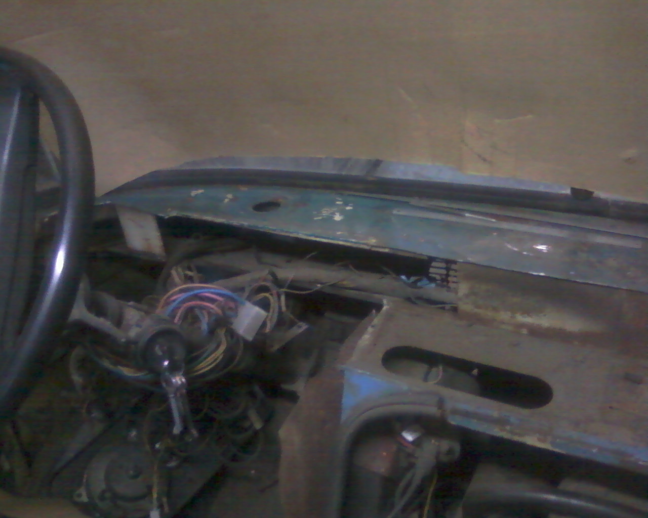

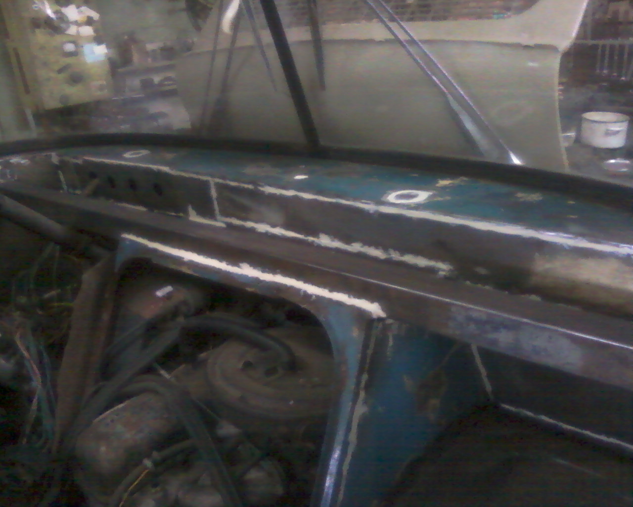

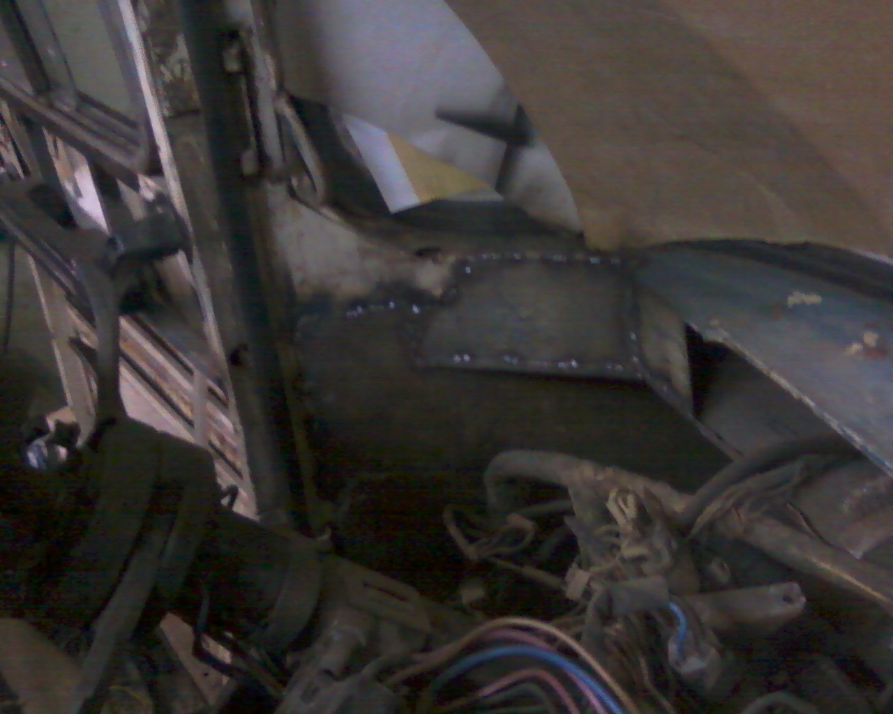

Сообщение #4 морковкин1974 » 10.02.2014, 21:29
Конечно фото имеется
Это разборка
Это разборка
Это сварочные работы
После сварочных работ все швы обработаны шовным герметиком.
