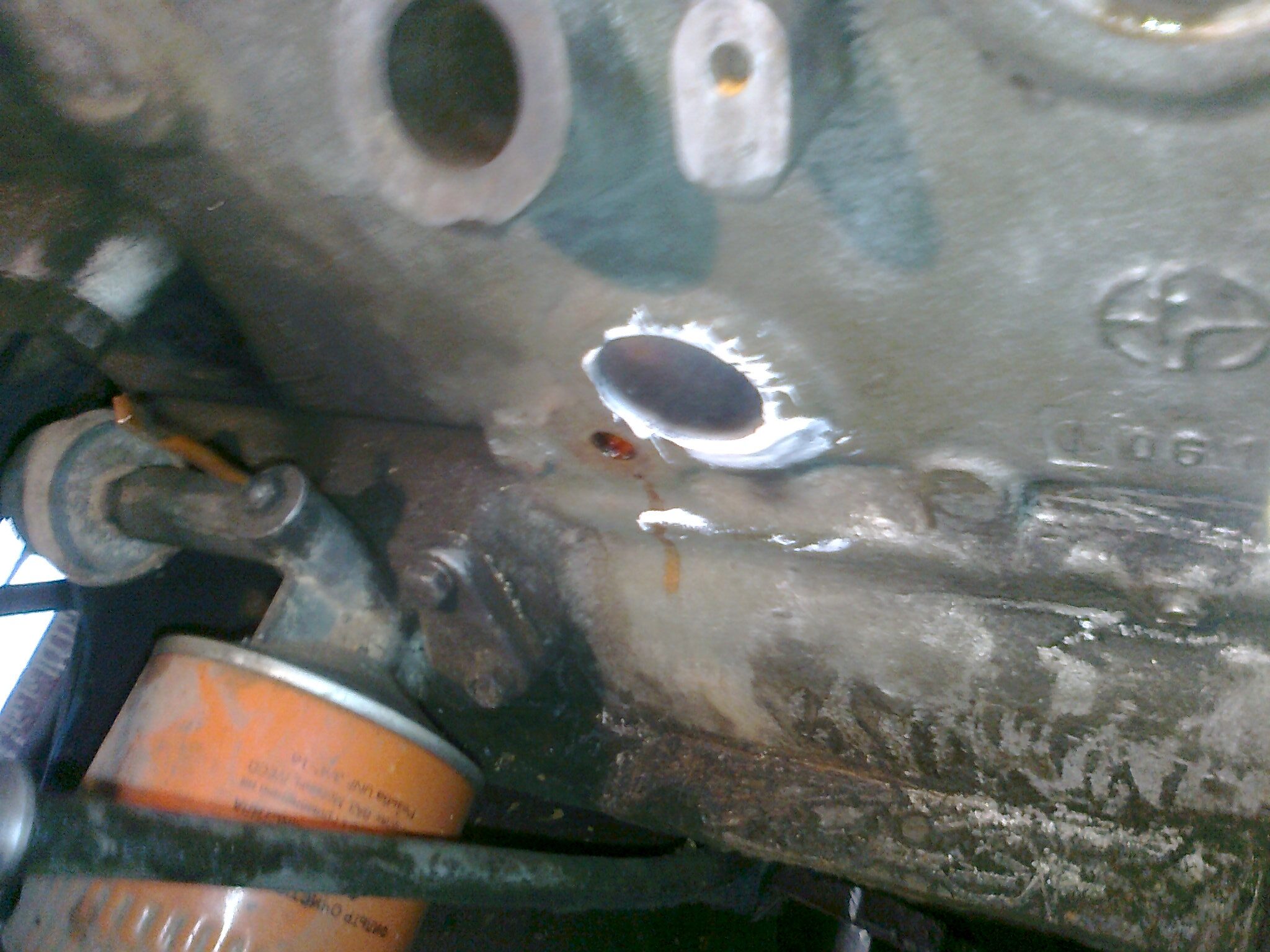

Сообщение #21 Сусанин » 17.03.2014, 22:01
Вчера установил купленную новую заглушку в корпус блока. Обезжирив и нанеся герметик по поcадочному периметру выждал 30мин и установил заглушку на место. Далее энергичными постукиваниями молотком через небольшую проставку по центру заглушки выпрямил ее насколько это было возможно из формы "мисочка". Также по окончании герметиком промазал щели между корпусом и заглушкой.

Сообщение #22 mihuil77 » 04.04.2017, 13:19
Сегодня утром хотел ехать , но тоже потекло в районе этой заглушки, надо будет смотреть подробнее :sad:

Сообщение #23 лексс » 04.04.2017, 14:30
Прогнивают насквозь обычно они, если запасной нет то лучше не трожь.

Сообщение #24 mihuil77 » 04.04.2017, 14:47
лексс писал(а):если запасной нет то лучше не трожь
да потекло конкретно надо что то делать, а если не трогать то как быть? есть мысли? поделись

Сообщение #25 лексс » 04.04.2017, 14:51
замазывать чем-нибудь эпоксидкой например, я раз заварить попытался, так она гнилая вся сгорела

Сообщение #26 mihuil77 » 04.04.2017, 15:02
надо подробнее посмотреть что и как, щас на работе . А так у меня поксипол есть
