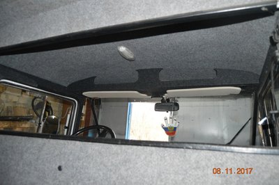

Полка доделана, и установлена. В полку врезал динамики и пищалки. Чтобы полка не дребезжала, в местах, где она стыкуется с кузовом, проклеил битопластом.

Я динамики вперед не ставил, наверное очень громко играют? А так классно! А потолок чем обшит?
Сообщение #85 Alex57 » 09.11.2017, 21:15
Потолок, как и весь салон обшит серым ковролином, наклеенным на ДВП. Ковролин внешне очень похож на карпет,только толще. Если бы в то время, когда я обшивал салон, в продаже был карпет, то я обклеивал бы им. С капетом работать гораздо проще, чем с ковролином. Большая глупость с моей стороны, это использование основы для ковролина из ДВП. Изначально, после сборки салона, все смотрелось шикарно, но уже через пару лет, от перепада температуры и сезонной сырости, основу из ДВП начало карежить, и на данный момент мне хочется салон переделать. ДВП, как основу для карпета, больше использовать не буду. Думаю, что для этого лучше подойдет тонкая фанера.
По поводу динамиков, то сейчас их в машине 4 шт. Сзади в салоне, возле заднего борта, стоят два лопуха JVC 4-х полосники, а впереди китайская аккустическая система SUPRA (два среднечастотника с пищалками). Первыми в машине появились лопухи сзади. По громкости их было вполне достаточно, но во время движения автомобиля, шум от мотора такой, что музыку приходилось делать громче, чтобы ее было нормально слышно впереди. От этого, пассажирам, которые ехали сзади, становилось не комфортно, для них музыка была очень громкой. Чтобы выровнить громкость акустики по машине, было принято решение установить динамики впереди внизу под панелью у ног водителя и пассажира. После их установки все пришло в норму, можно было отрегулировать громкость, чтобы было комфортно и тем, кто едет сзади, и тем, кто едет спереди. После установки полки, передние колонки переехали снизу наверх в полку, а на место, где стоял передний левый динамик, уже ждет установки небольшая консоль, с дополнительным кармашеком для мелочей и пепельницей (фото будет позже). По передним динамикам, меня смущает только одно, это качество звучания китайских динамиков SUPRA. Задние JVC играют идеально, и передние, на фоне задних выгледят не очень, поэтому по возможности заменю их на что-то более качественное.

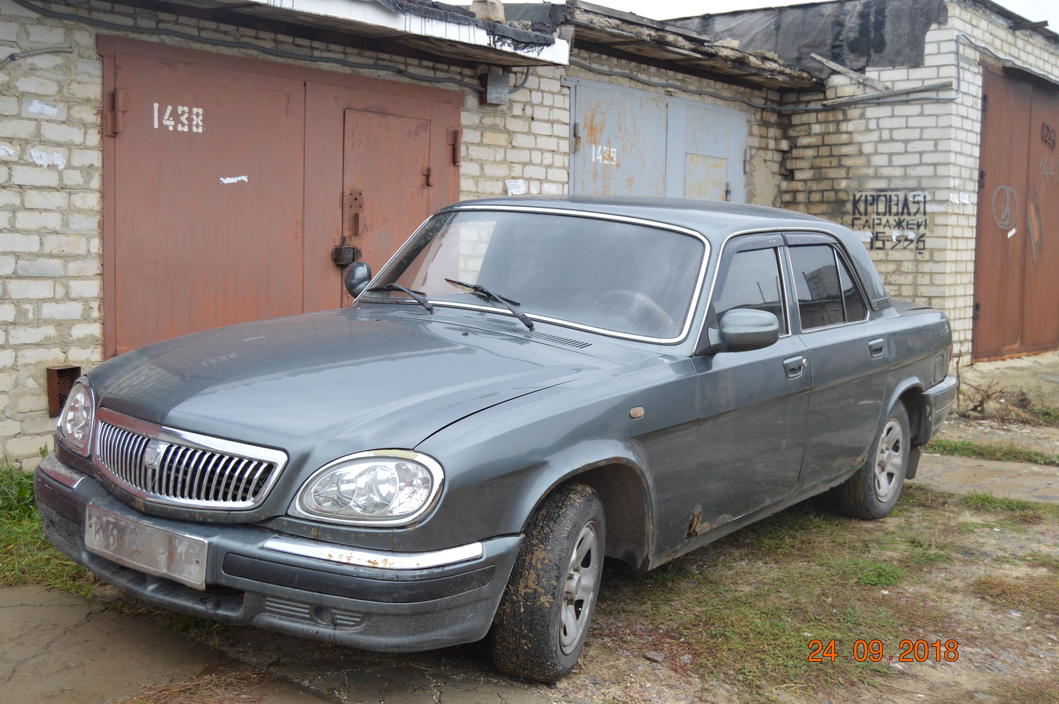

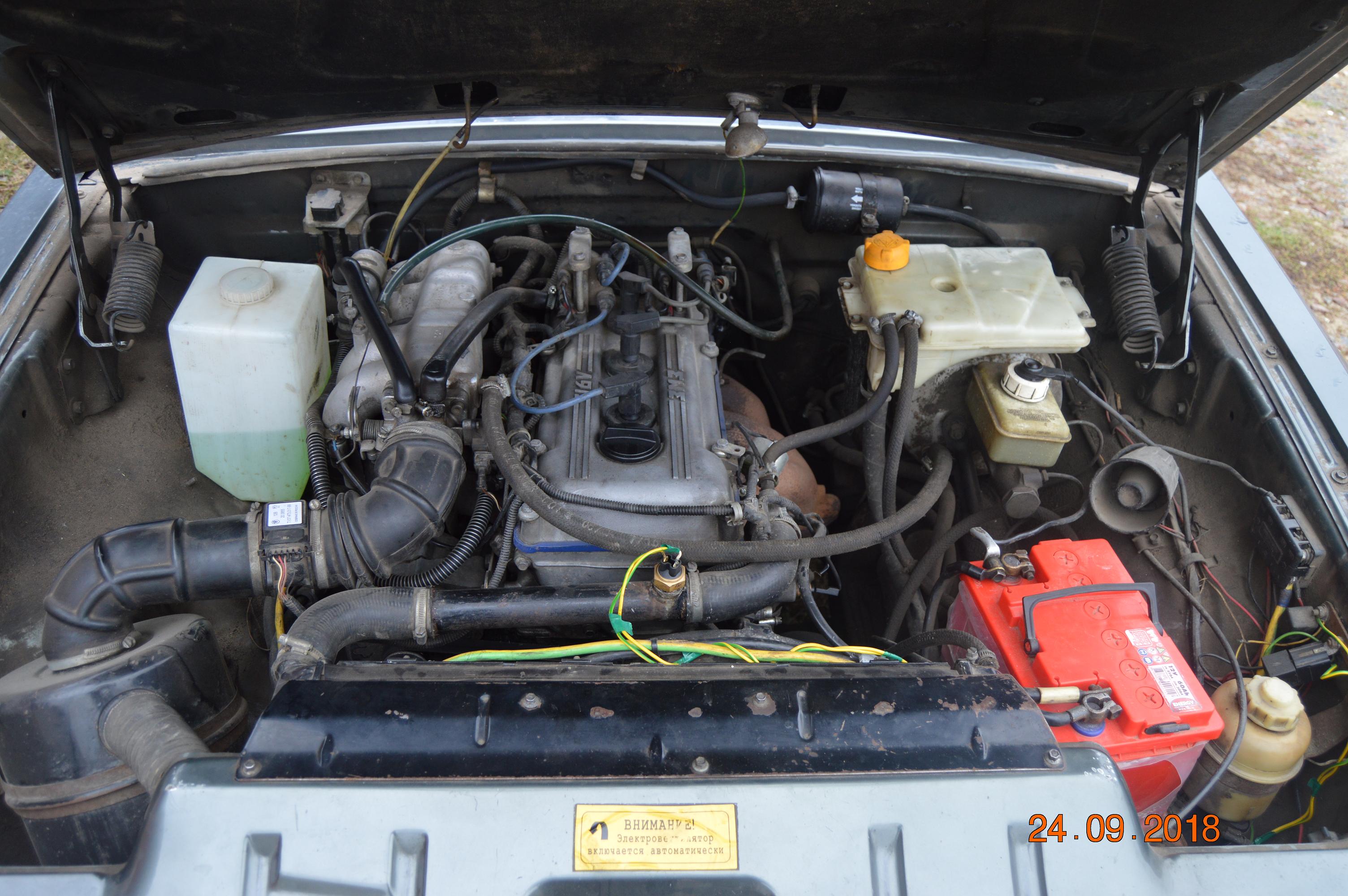

Давно ничего не писал, хотя до недавнего времени, и писать особо нечего было, с машиной всё стабильно. Подвеска от Соболя полностью готова к установке на раму Жука, всё что урезать и сварить, урезано и сварено, но я столкнулся с одной проблемой. Рулевая трапеция Соболя расположена сзади балки, и если её устанавливать на родной мотор S-21, то средняя тяга упрется в поддон двигателя. Я рассматривал несколько вариантов решения проблемы. Первое, что пришло мне в голову, это перенести трапецию вперед балки, как на родной подвеске. Я открутил поворотные кулаки от шаровых, и развернул их вместе с рулевой трапецией на 180* относительно балки с рычагами. Сразу не понравилось то,что суппорта оказались сзади поворотного кулака, как на жигулях классике. Когда суппорт находится впереди поворотного кулака, он частично защищен колесным диском, и во время движения меньше подвержен воздействию агрессивной среды, поэтому, если он будет сзади, то вся дорожная грязь, реагенты, всё полетит на тормозные механизмы. Ещё я столкнулся с тем, что при таком расположении трапеции, рулевые тяги проходят точно там, где расположена стойка стабилизатора, а также пришлось бы переделывать привод от рулевой колонки на трапецию. На гаражах советчиков всегда много, кто-то советовал поднять двигатель, чтобы поддон был выше балки, как на Соболе. Мне кажется, это глупость. Пришлось бы перекроить моторный отсек кузова, либо лифтовать кузов т.е. сделать его выше. Сразу выскакивает очень большой недостаток: увеличивается и без того высокий центр тяжести. Кто-то советовал сместить мотор вперед, но это проблему не решило бы. Были даже советы переварить поддон. В итоге, после долгих размышлений на эту тему, я понял, что подвеска Соболя никак не встанет на эту машину с родным двигателем,а только с волговским, и у меня оставалось только два варианта. Первый: продать, то что можно продать с переделанной Соболевской подвески, остальное сдать в металлолом, и на эти деньги заказать у токарей новые резьбовые, которых хватит, максимум, на 2 года и собрать родную подвеску. Второй: поставить Соболевскую подвесу вместе с Волговским двигателем. Первый вариант, это временный выход из положения, который не решит главных моих задач: самая главная задача, которая стоит, это сделать машину ремонтопригодной, чтобы небыло проблемы с запчастями. Также мне важно адаптировать машину к современным дорожным условиям, сюда входит и тормозная система, динамика автомобиля, расход топлива. Когда едешь по загородной дороге, а тебя сзади фуры подпирают, то чувствуешь себя совсем не комфортно. В итоге я решил пойти по второму варианту, и купил донора Волгу. Кузов после разбора уйдет в металл, остальное, что нельзя будет внедрить на Жука, на продажу.

У меня тоже была идея вставить балку от 31105. Купил её. Приложил к раме донору. И понял что надо ооочень много переделывать.
Сверловка диска 31105 и жук разная. Это тянет за собой две запаски. Цапфа оси ступицы 31105, тоньше чем на жуке. А у жука двигатель и кабина над колесом. Я изучал сопромат и знаю что такие вещи как валы и оси расчитываются на нагрузку. Чтобы не расходовать лишний металл и чтобы она не сломалась под расчетной нагрузкой. Инженера на заводе не пальцем деланые. Ширина балки самое легкое из того что надо переделать. А вот остальное. уже тянет за собой копеечку. Допустим цапфу можно внедрить от жука с его ступицей. Ось крепления диска на ступице 31105 и на жуке разные. Затем последует крепление тормозного супорта под смещенный тормозной диск. Далее следует переделка рулевой трапеции. А затем Переделка крепления стабилизатора. Короче много денег. Экономически не выгодно. Следующее моё решение остановилось на переднем мосте от уаза с пружинами от хантера. Это решение по внедрению не влечёт обращений к токарным работам. Только сварочные, что я сам могу сделать. Ну и как следствие внедрение раздатки. И 4х4 формула. И всё только сварка.

dm.i3, я не буду ставить подвеску от Волги, она уйдет на продажу. Будет установлена подвеска от Соболя, вместе с 406 двигателем, причём нужно сделать так, чтобы в любой момент можно было поставить родную подвеску с двигателем обратно, например в случае перерегистрации автомобиля.

С проводкой, я думаю, проблем не будет. Подключение питания системы управления двигателем, на 406-м, не сложное. Можно подключить как к штатной проводке, так и установить полностью волговскую, вместе со щитком приборов. Я больше склоняюсь ко второму варианту, чтобы у приборов были достоверные показатели. Волгу уже начал разбирать, думаю на разбор уйдет около месяца. Долго снимать проводку, нужно все разъемы и концы проводов подписать, чтобы при установке заново не прозванивать. Можно установить подвеску и от волги, но тогда придется резать и варить и усиливать раму, а это делать не хотелось бы. Я хочу установить подвеску от Соболя, потому что она рассчитана на микроавтобус, а волговская на легковой автомобиль. Я исхожу из практичности и надежности, хотя при установке подвески соболя, есть тоже нюансы. Нужно будет изготовить новые кронштейны крепления двигателя, и установить рулевой редуктор от Соболя (он у меня есть). Работы много, после разбора Волги, начну откручивать на Жуке кузов от рамы.
