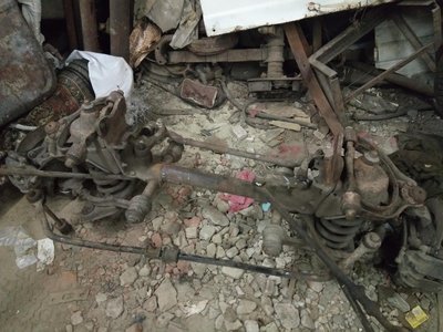

Фото моей Соболевской подвески

Alex57 писал(а):Фото моей Соболевской подвески
Ты всё-таки сделал это! А почему ты не в середине вырезал и сваривал?

Shuriken писал(а):А почему ты не в середине вырезал и сваривал?
Если разрезать трубу не от края, а в другом месте, то придется точить втулку и вставлять её во внутрь трубы, потом обваривать, т.е. усиливать. Конструкция балки Соболя сделана таким образом, что обе части балки, левая и правая, входят во внутрь соединяющей их трубы на 7см, а затем обвариваются. Я сначала зачистным кругом болгарки сточил всю заводскую сварку и выбил боковую часть из трубы. Потом обрезал трубу под размер, просверлил 4 отверстия под сварку (также, как и заводском исполнеи), вставил боковую часть обратно в укороченную трубу, и заварил. Также сделал и со средней тягой.

Alex57 писал(а):зачистным кругом болгарки сточил всю заводскую сварку и выбил
И что оно так прекрасно сделано, что разболгаривается на раз? однако! А ты говоришь зачем фотки процесса выкладывать!
