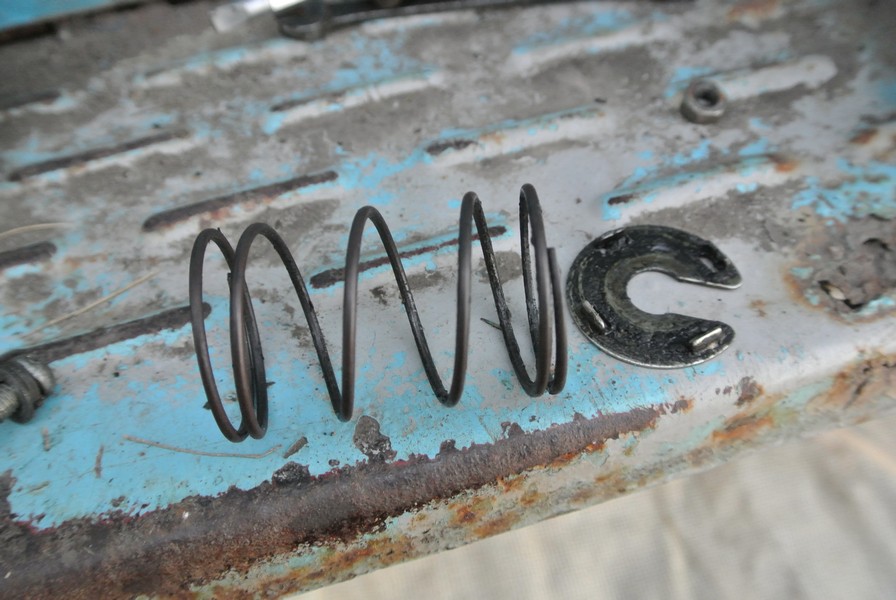

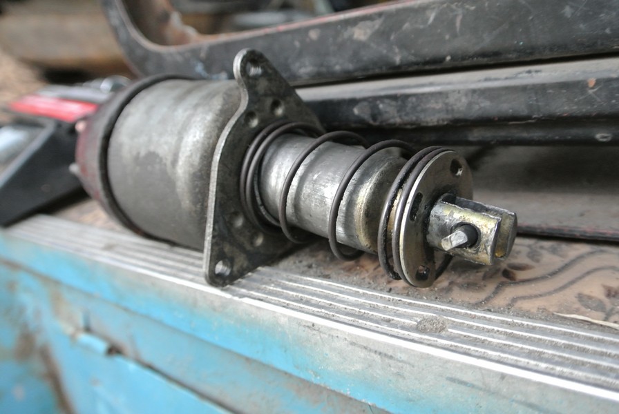

Нашел пружину и пластину для втягивающего
теперь катушка вот так смотрится
отбрасывать стала хорошо, но все равно через раз срабатывала. Померил напругу на катушке 6 вольт. Нашел слабое звено - пред хозяин врезал амперметр
на нем контакты нагревались, и провод тонкий, удалил его пока. сделал без амперметра. Стало 8-9 вольт и заводится с ключа, тоесть стартер срабатывает почти всегда, очень редко не срабатывает.Где то теряется еще напруга. Кстати при вкл зажигания напряжение проседает до 11,75 где то вольт - это нормально?
