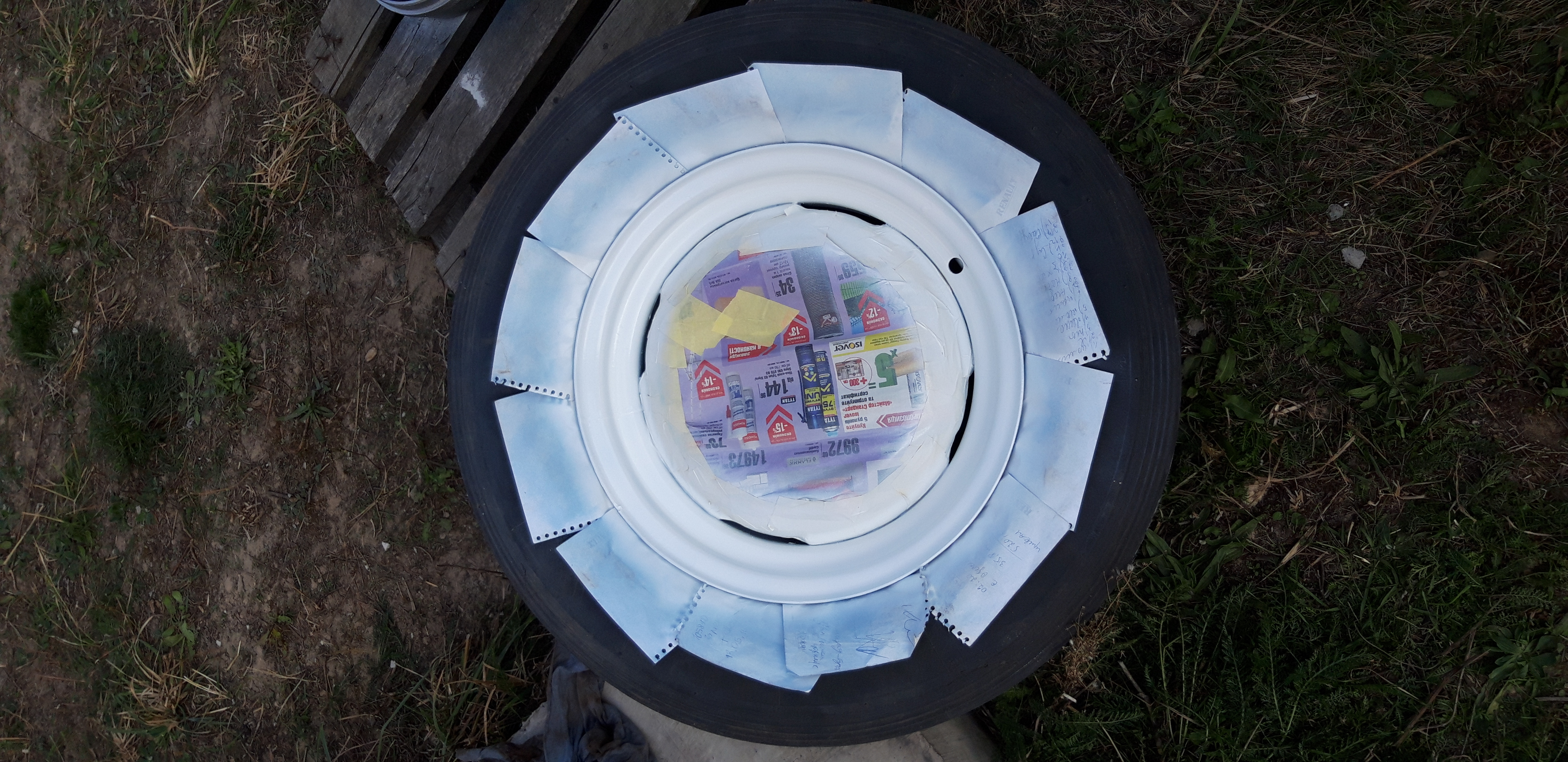

Покрашены:
4-е колесо получило белый ободок по краю:

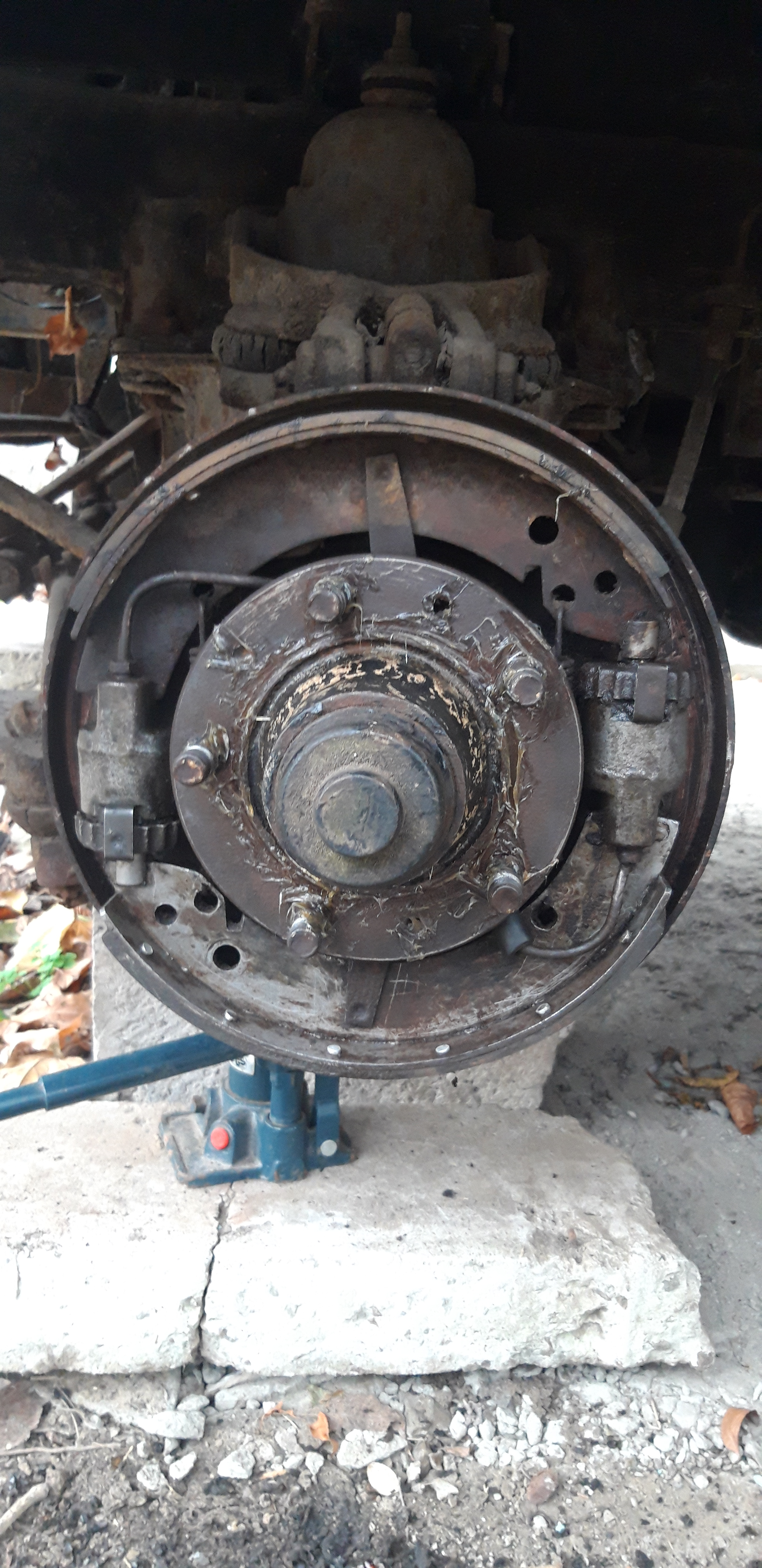

Осмотр тормозных барабанов внутри:
задний левый:
передний левый и задний правый:
передний правый:
сборка правого переднего:
далее разрядилась батарея камеры телефона...

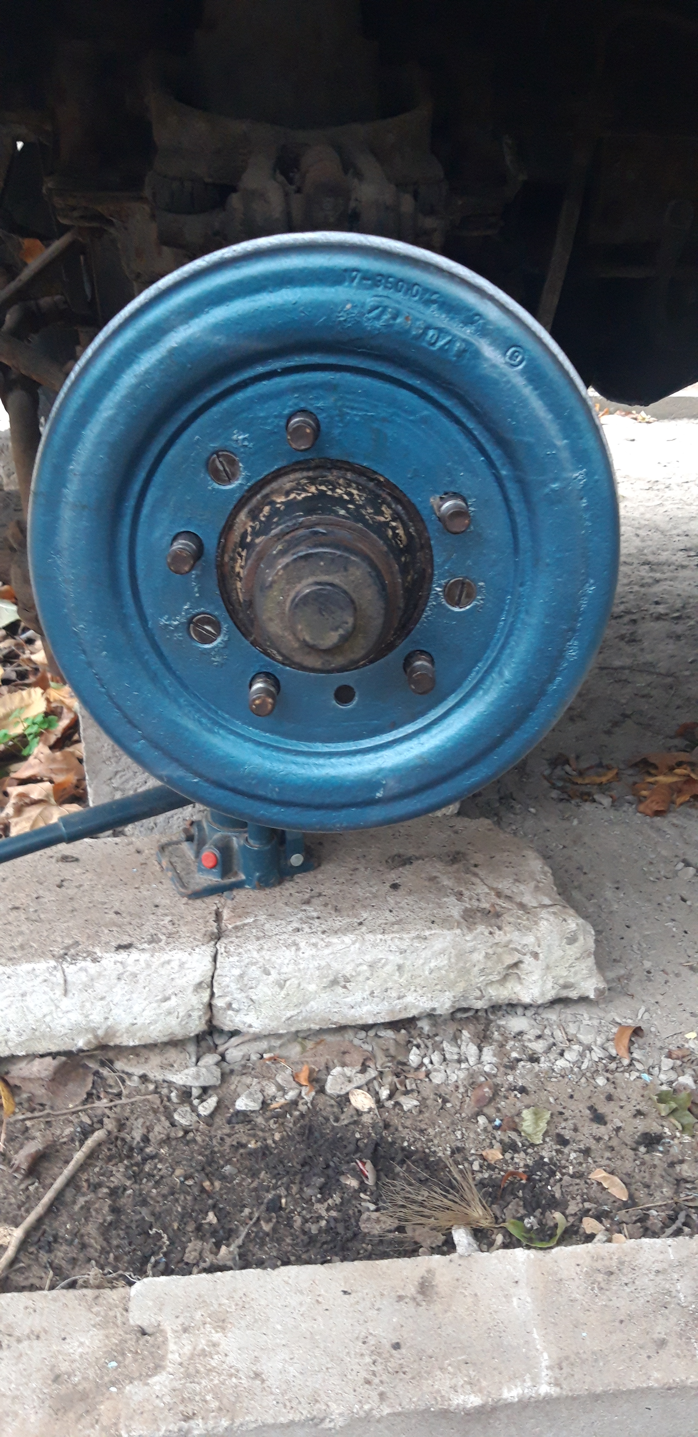

Вчера вечером под покровом ночи (вечером) отдраил два оставшихся тормозных барабана от ржавчины и грязи и передний бампер от старой краски и грунта...
Сообщение #90 Сусанин » 26.10.2019, 22:15
Погрунтовал барабаны и передний бампер.

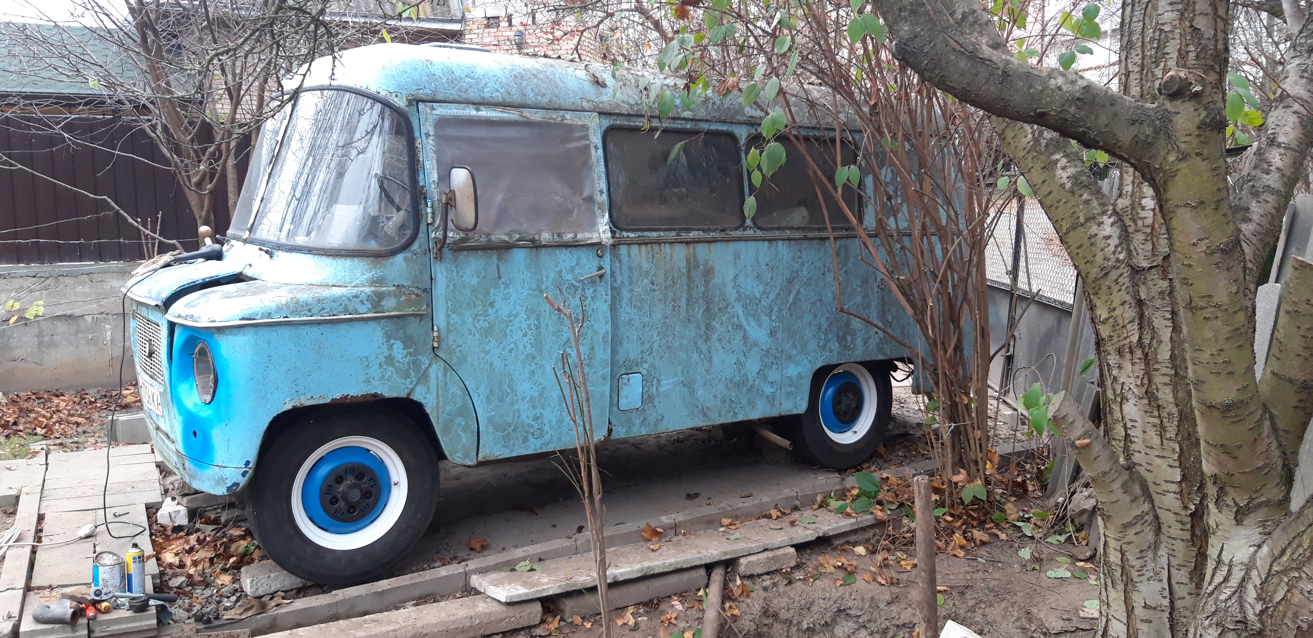

Накануне покрасил тормозные барабаны. Сегодня продолжил сборку колес на Нысе.
1-3. Фото ранее установленного заднего левого колеса. 4. Почистил внутренности переднего левого барабана и смазал резьбовые соединения.
Установил покрашенный барабан, завинтил.
Установил переднее левое колесо:

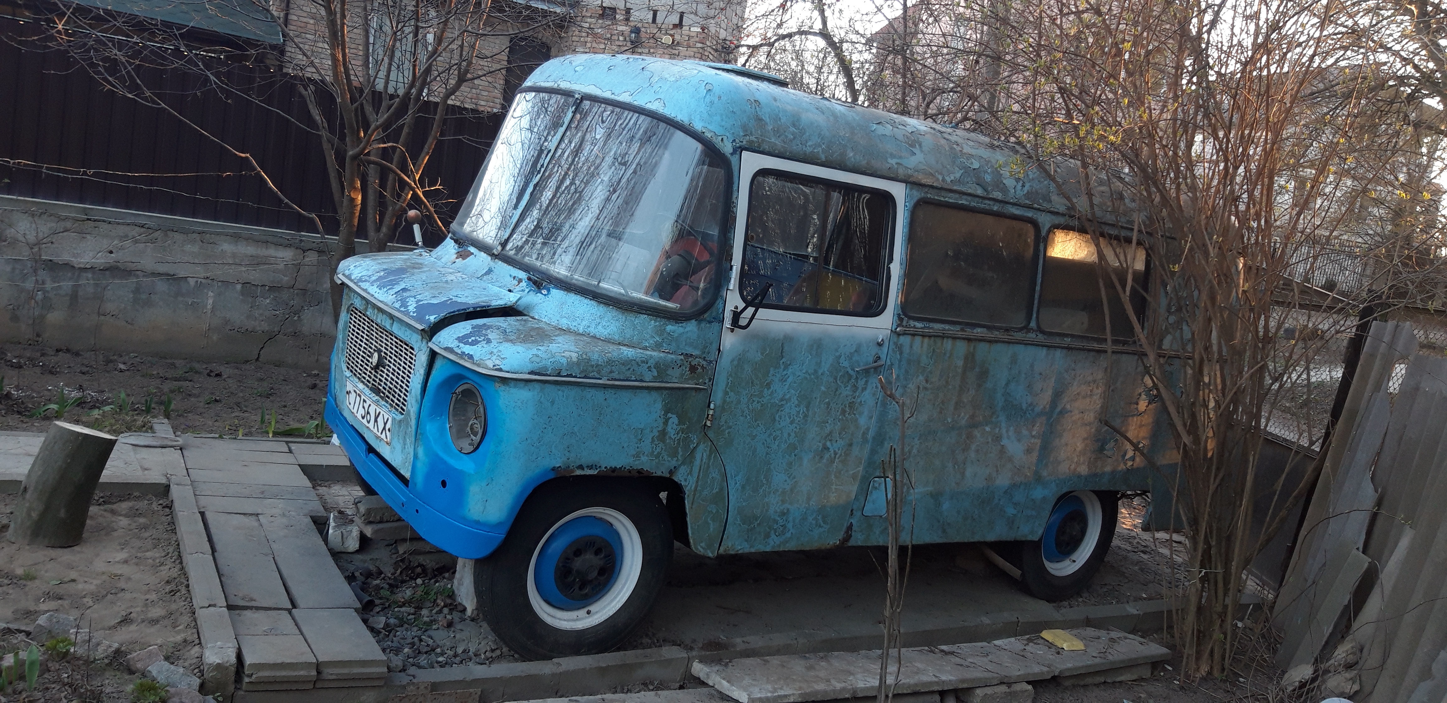

Вчера нежданно-негаданно проехался на дачу, где стоит Ныса и отвез туда четвертое колесо, собранную запаску и ее кронштейн. Заодно и проведал Нысу.
Фото с приложенным задним правым колесом:

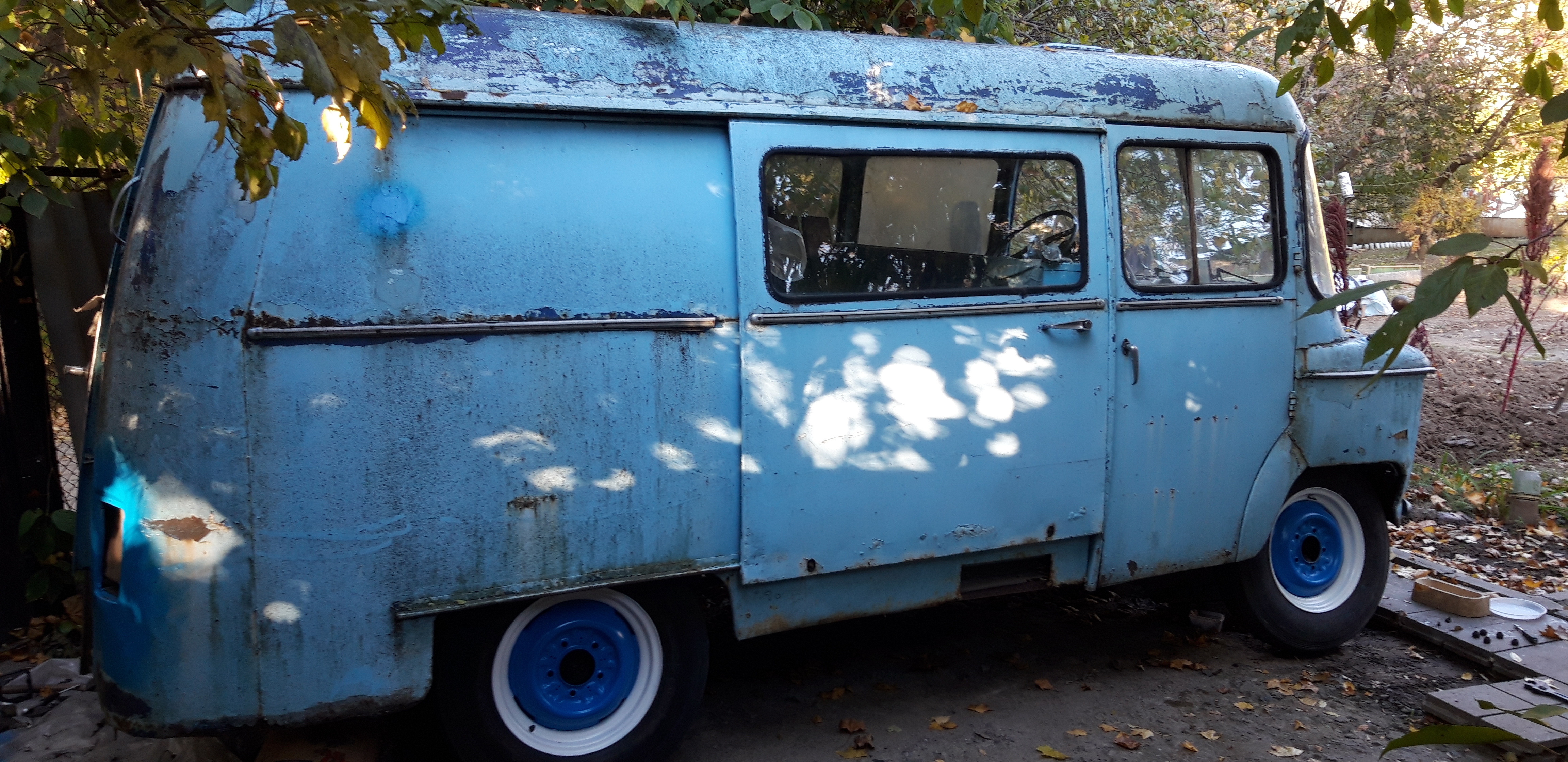

Сообщение #93 Сусанин » 19.03.2020, 22:49
Сегодня от безделия устав, решил я проскочить на дачу... как только Нысу увидал, трудиться стал, и не иначе.. :smile:
зачистил/ прогрунтовал / покрасил...
снял алюминиевый молдинг / зачистил / прогрунтовал...
зачистил... / просохло...
в финале:

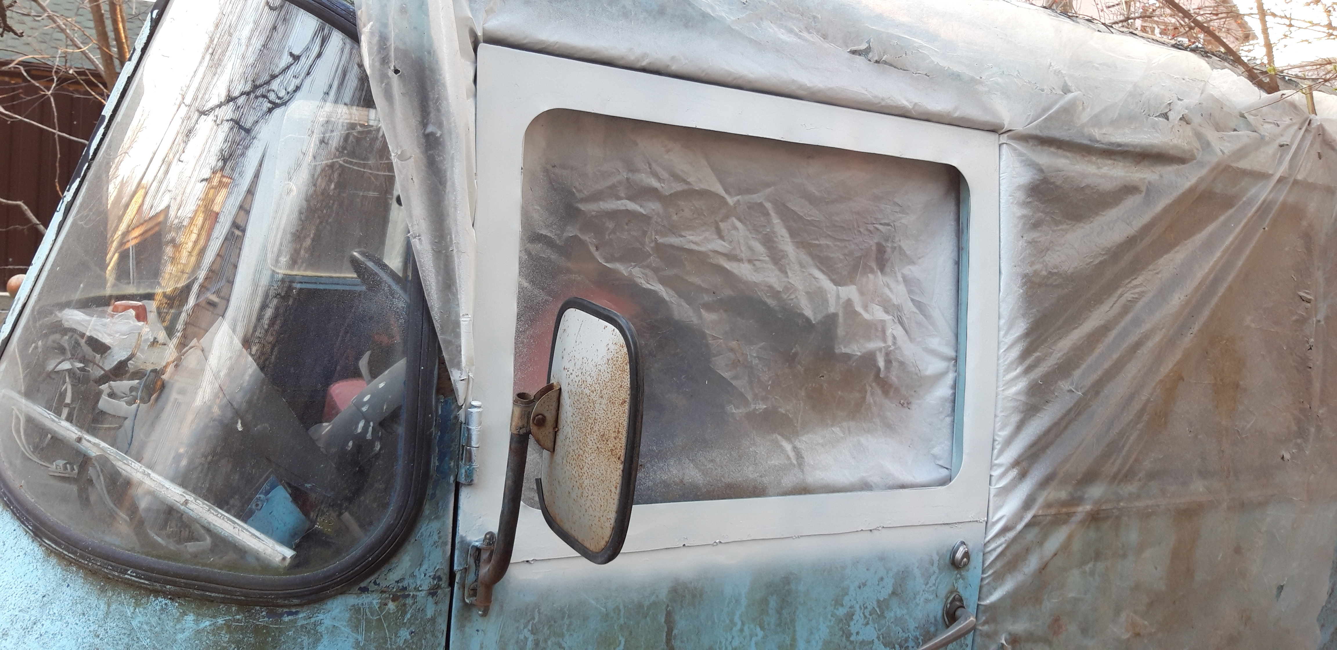

Сообщение #96 Сусанин » 05.04.2020, 22:58
а я сегодня продолжал на даче драить Нысу:
перебрал левое водительское окно и с помощью шнура и мыла установил его в проем двери. Также установил родной держатель зеркала слева.
подкрасил переднюю нижнюю губу:
сзади подкрашены места под установку задних бамперов (голубым), а также проем заднего окна (белым):
