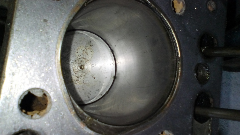

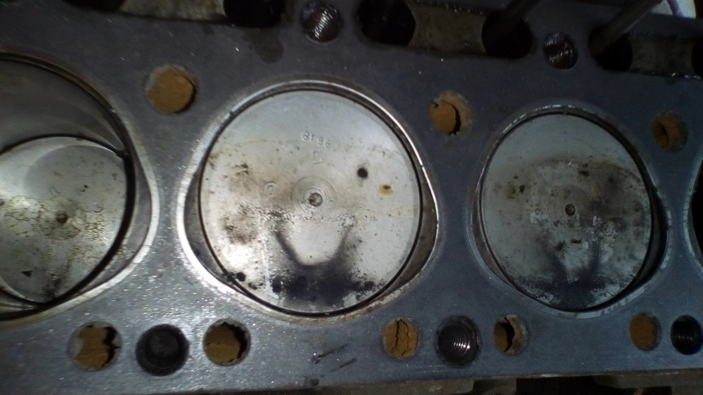

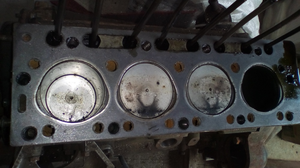

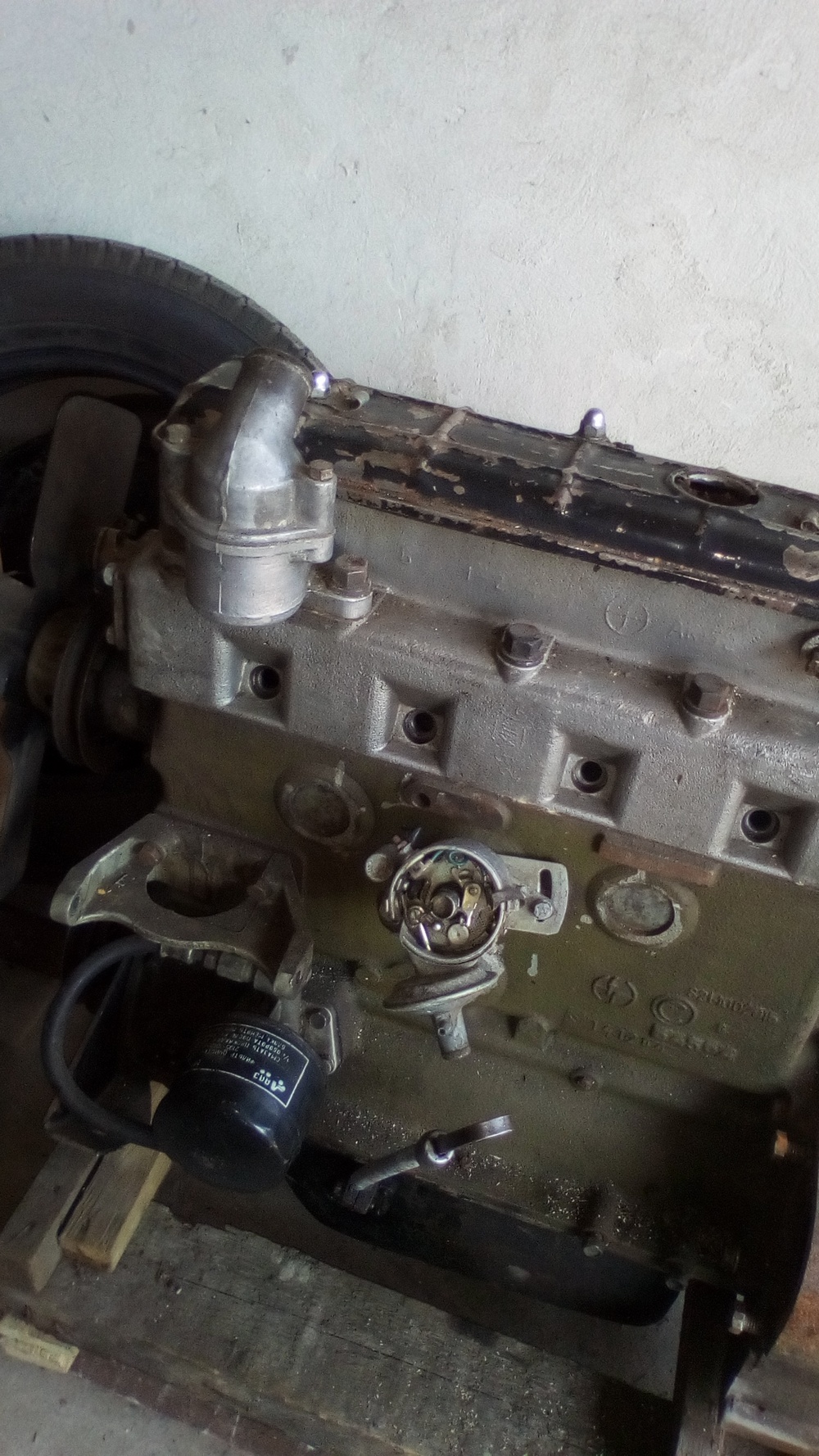

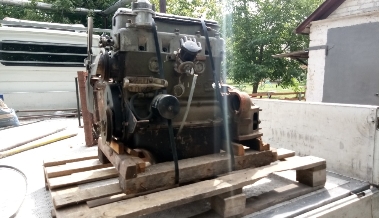

Приобрел двигатель...Кроме головки блока и помпы все новое,похоже..Прикручен новый фильтр и залито масло..Провернуть "кривым" не смог.
Продавец про двигатель рассказал только то,что помнит его стоящим в гараже,сколько помнит себя..Мотор 84-го г.в.
Вот,и думаю,как быть..И лезть в него не хочется,раз "новый", а диагностику сделать надо бы..Опять-же,в цилиндры что залить,чтобы откис?
Сообщение #10 piatroc » 21.08.2019, 20:27
АндрейТ, мотору 35 лет. Все сальники-прокладки уже давно рассохлись. Я бы конечно сделал ревизию, благо комплект прокладок на мотор купить не проблема.

Сообщение #12 Сусанин » 21.08.2019, 21:27
АндрейТ писал(а):Кроме покупки в Польше,вариантов не вижу.
попробую при случае, попросить человека привезти комплект прокладок на двигатель из Польши...
Добавлено спустя 3 минуты 18 секунд:
какая-то необычная крышка корпуса термостата - похожа на крышку от Волги...
Чуть ниже - на месте генератора - необычный кронштейн...- что там было? Генератор есть в комплекте?

Сообщение #13 АндрейТ » 21.08.2019, 21:51
Буду признателен..Особенно,если если будет два комплекта..
Кронштейн от генератора старого образца.
Крышка корпуса термостата,похоже,от Волги..Но подходит как родная..

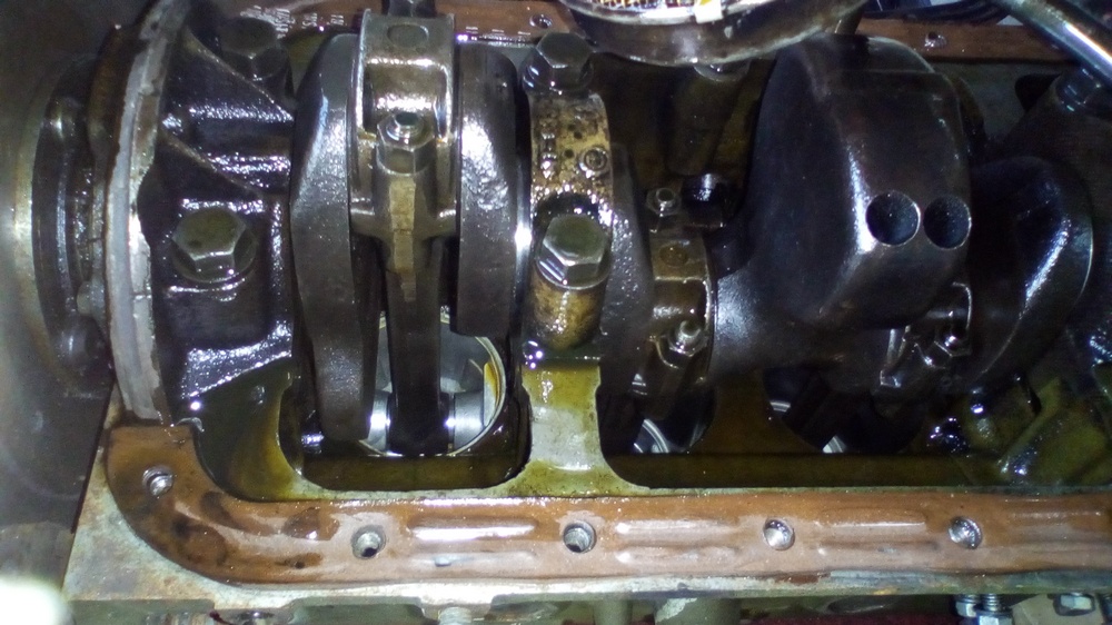

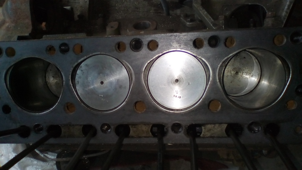

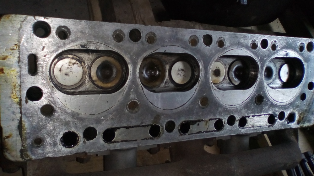

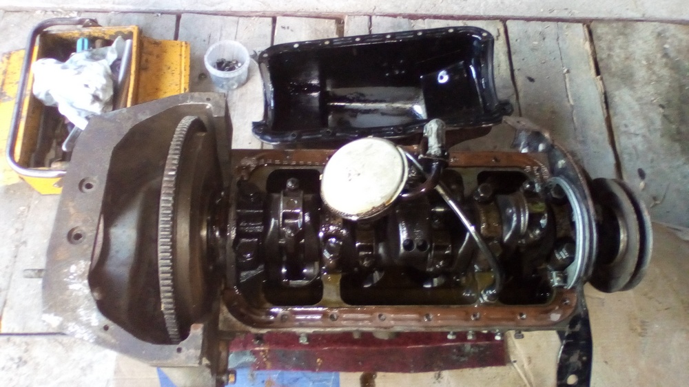

Сообщение #14 АндрейТ » 23.08.2019, 18:39

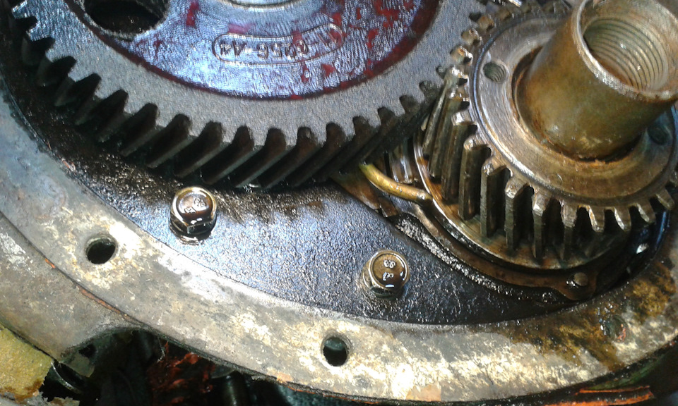

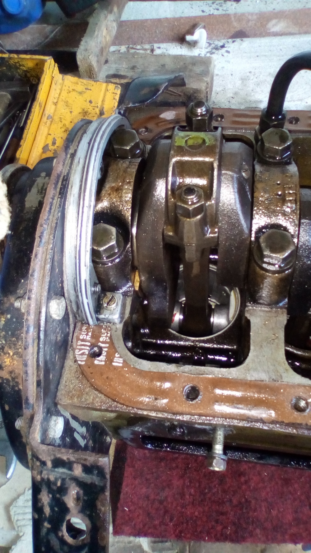

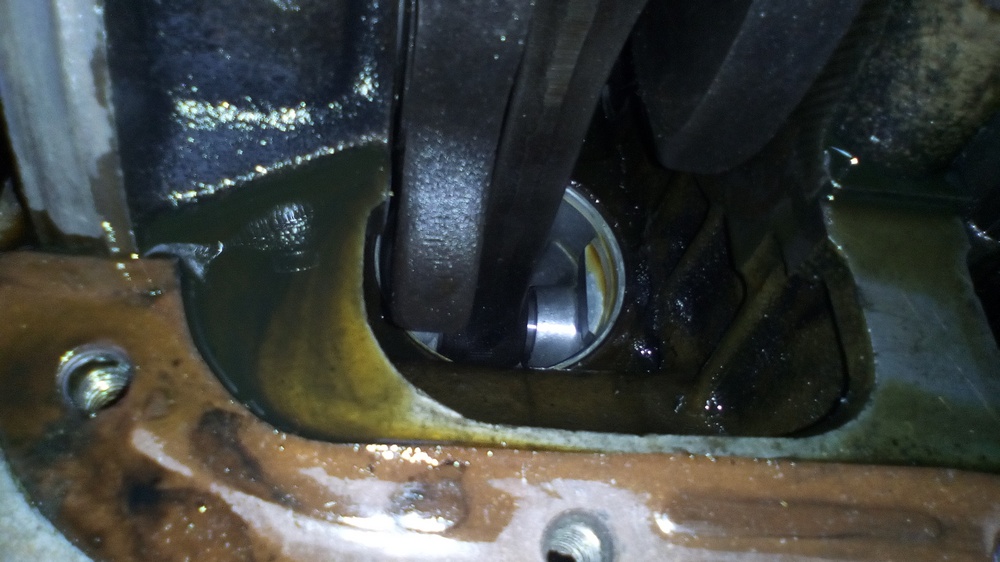

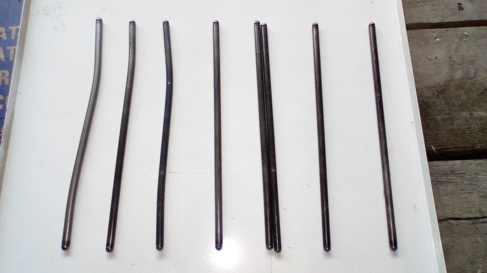

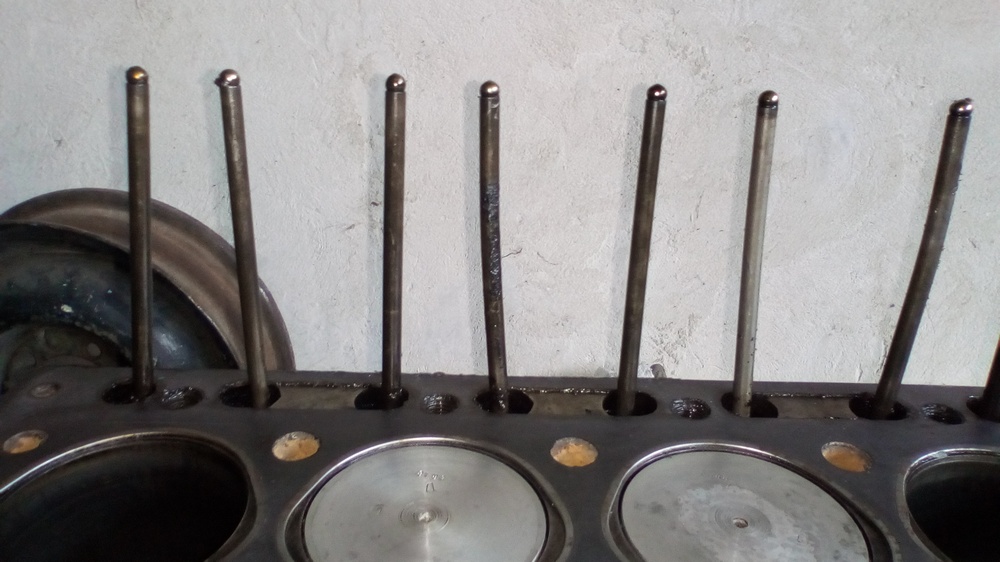

Ревизия началась...
Добавлено спустя 1 час 17 минут:

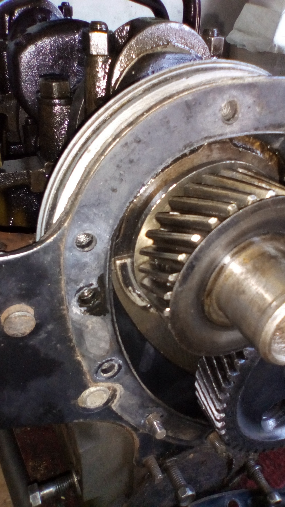

Провернуть "кривым" не смог и после такой полуразборки..
Какие,вообще,есть "методики" загиба толкателей в данном случае?
Сообщение #15 vagprofi » 25.08.2019, 12:55
Проверяй как распредвал стоит относительно коленвала, наверное собрали абы-как, снимай крышку, проверяй метки на шестерне. Лучше полностью разобрать и собрать один раз правильно.

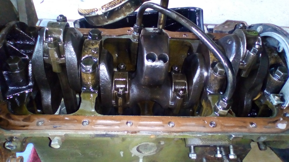

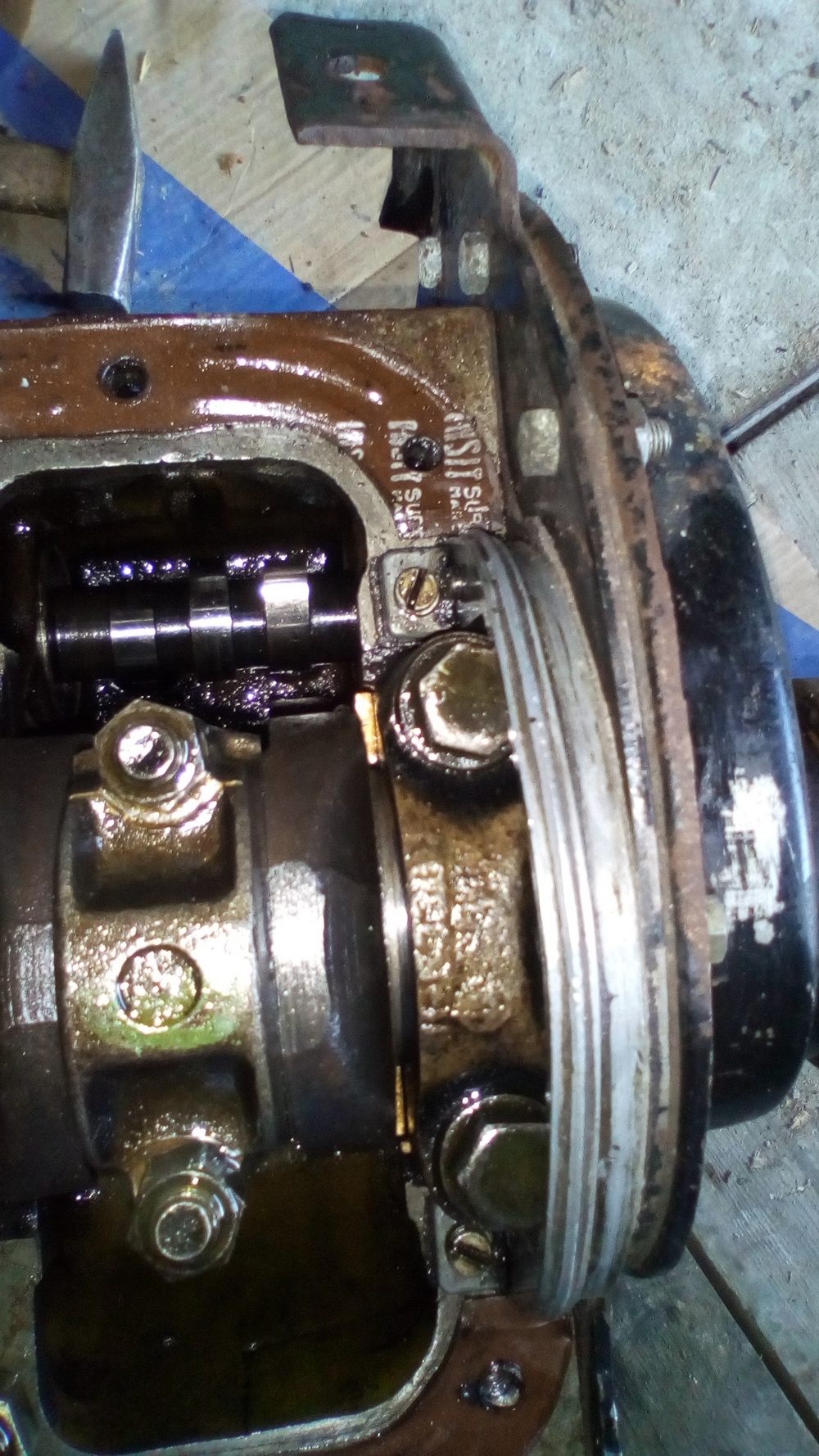

Сообщение #16 АндрейТ » 25.08.2019, 20:14
Перебирать,конечно,буду полностью..Пока даже разобрать до конца времени нет.
С полукольцами непонятно..Может быть,это норма-по одному кольцу, за то спереди и сзади?..
Сообщение #17 vagprofi » 26.08.2019, 09:29
Без мануала лучше наугад не собирать :wink:

Сообщение #18 АндрейТ » 26.08.2019, 09:37
В мануале другая сборка..Здесь все похоже на заводскую сборку..Может быть такой вариант применялся?
Сообщение #19 Сусанин » 27.08.2019, 21:23
АндрейТ писал(а):В мануале другая сборка..
а что вообще на корпусе двигателя написано? возможно там разгадка типа двигателя?

Сообщение #20 АндрейТ » 27.08.2019, 21:33
Кстати,да.Посмотрю на днях..
В интернете нашел аналог сборки
В смысле,полукольцо одно,но есть штифт под второе..На моем даже штифта нет..
